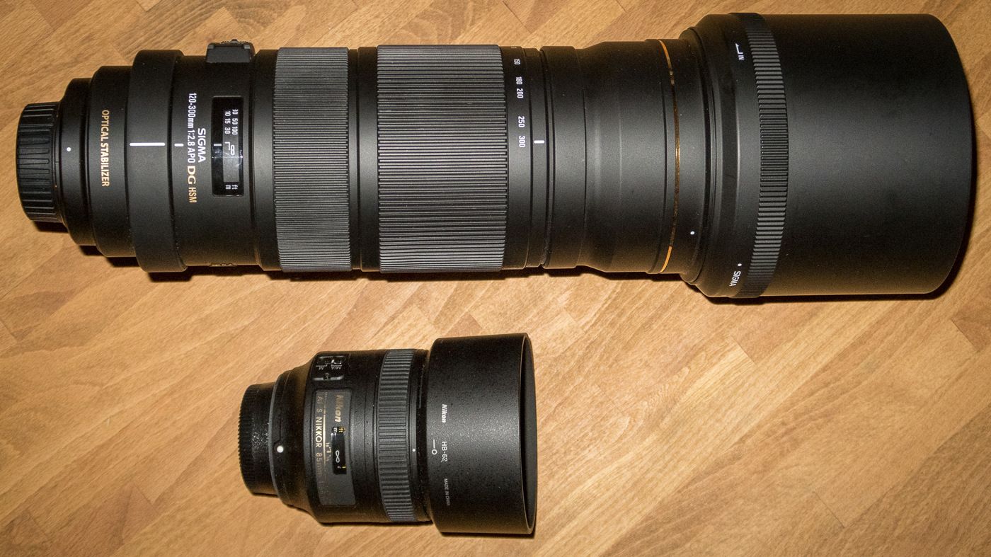

Om det där ska bli rätt så måste du fota cykeln exakt vinkelrätt från sidan och stå ordentligt långt ifrån den med kameran (gärna med teleobjektiv så du får rimlig upplösning efter beskärning). Ju närmare du står, desto mer fel kommer vinklarna i bilden bli.
Guess what, jag kan foto. Bilderna ovan är tagna med 85 mm objektiv från ca 7 meters avstånd. Det duger. Orkade inte kränga på mitt 300 mm f/2.8 tele.
Redan på 70-talet rullade jag min egen svart-vita film från plåtburk, framkallade och kopierade själv i eget mörkrum. Hade 35 mm spegelreflex med 5 objektiv, rangefinder, kompakt (Minox 35) etc.
Utmärkt! :-) 7 meter (brännvidden är irrelevant, som du vet) kan förmodligen fortfarande medföra ett visst fel, men i så fall litet.

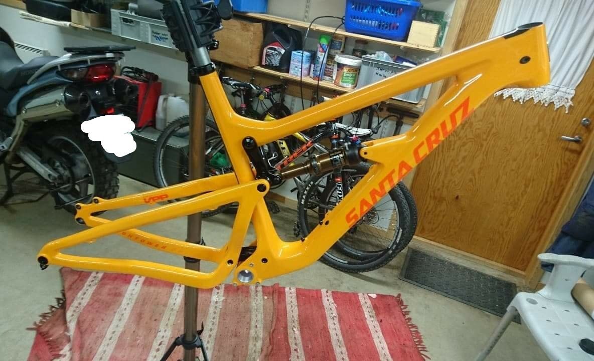

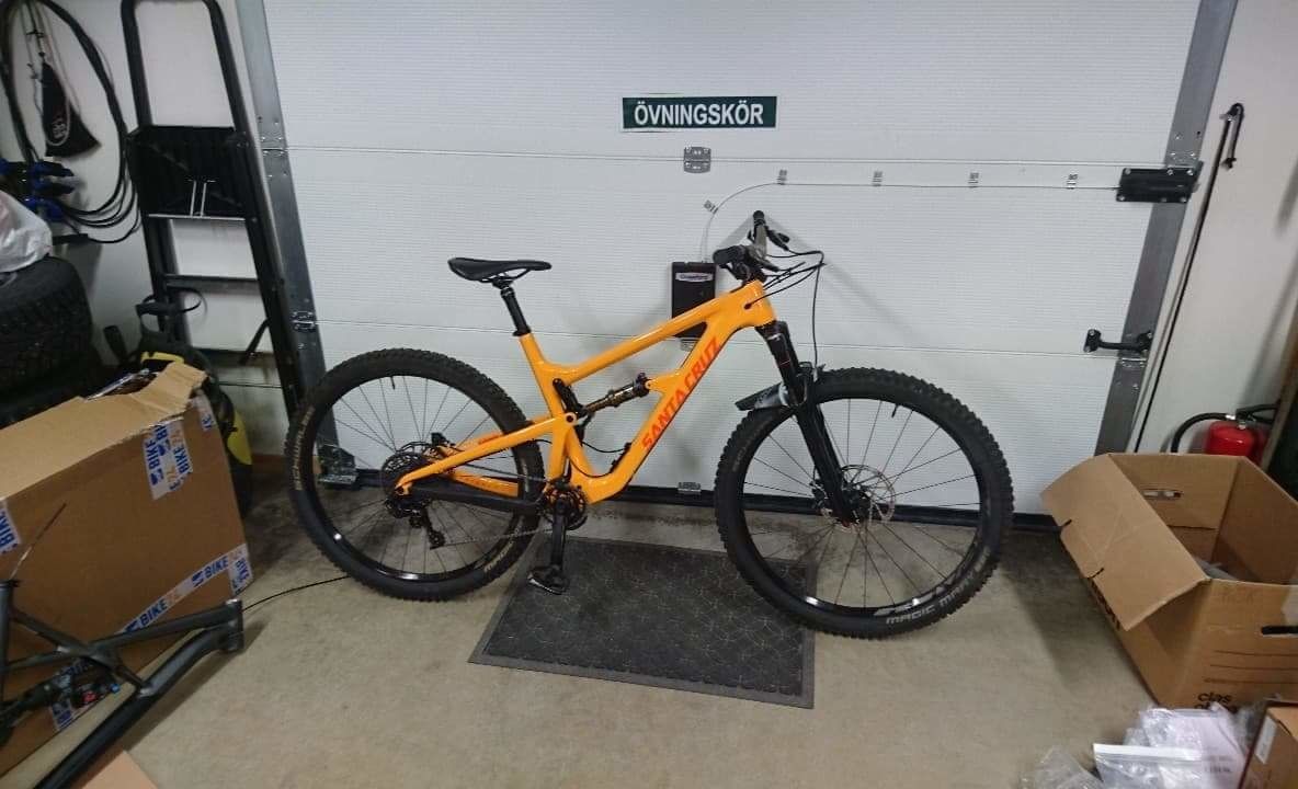

En snabb koll med vinkelskivan i datorn (som bara har hela grader) visar att det inte är helt fel i alla fall.
+1 Dessutom så bör ju sadelrörsvinkeln mätas med sadeln på samma position för båda bilderna...
BTW så måste ”gaffel”vinkeln mätas genom centrumlinjen för styrlagret (som det ser ut på bilden blir det skevt)...
I övrigt bra engagemang Sixten!

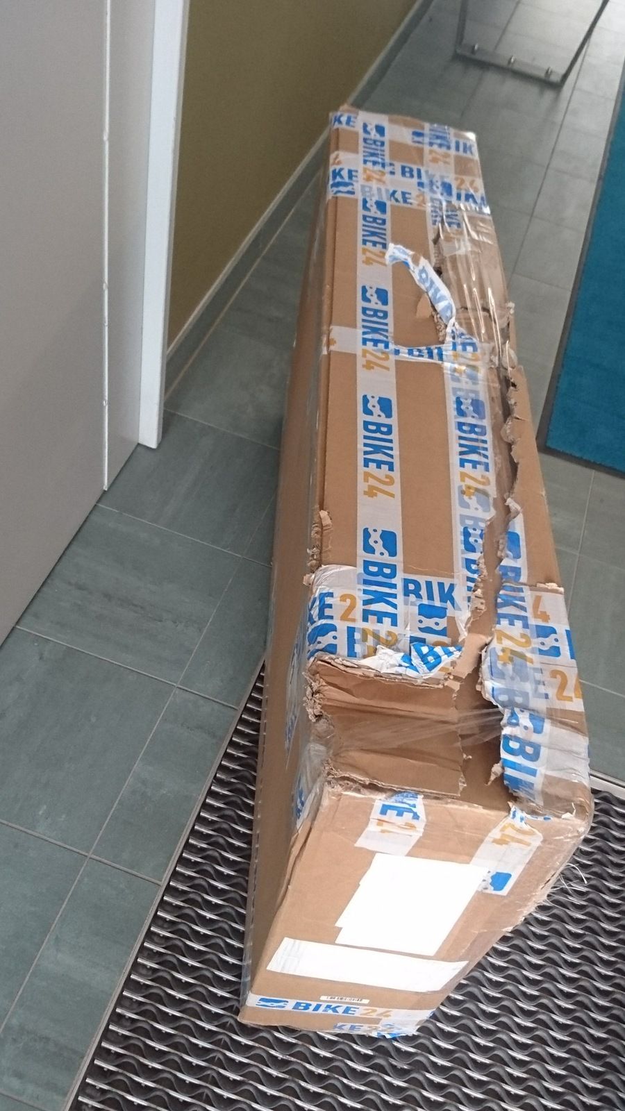

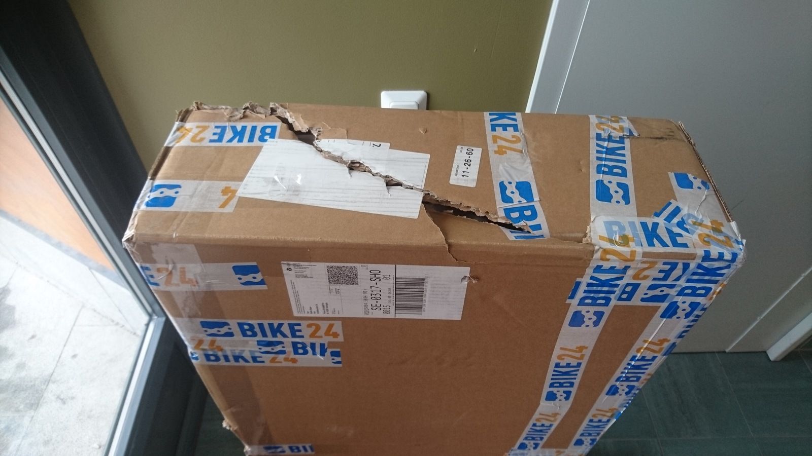

Alltid kul att få en ram skickad med postmord.. ? den är ihoptejpad av dem för att paketet kräktes..
Vid en första blick så ser ramen inte skadad ut trots att själva bubbelplasten som ramen var inlindad i hade revor och hål..

Riktigt mycket blä. Straffsignal är skickad till bike24 för pakethantering och packning. Postnord har tydligen redan felanmält sig själva.
Ett rent under att ramen klarade sig. Den var liksom skuren igenom baksvingen. Hade bakaxeln suttit i ramen så hade det sett värre ut. Sidan där styrhuvudet var placerat ser ut som att någon hoppat på den.. Men styrhuvudet ser ok ut, inga sprickor eller lackmärken..
Fyfan, spyr när jag ser sånt, är ju som att pissa på kunden. Vad hade bike24 att säga om deras kraftigt inkompetenta paketering?

Här är iallafall ramen.
Santa Cruz Hightower - The tråd
Tjusigt! Om du är ivrig på att få cykla så borde det gå att ful-dra bromsslangen längsmed dämparen. Bara du tejpar ordentligt så den inte skaver nånstans.

Det kommer jag göra, insåg även att jag behöver en ny IS/PM adapter då alla jag har tydligen var för 160mm skiva och distanserna var kassa.
Så ser hon ut nu. MM kommer bytas till Maxxis Aggressor/DHR2 när jag kommer hem från jobb. (Lite väl tight med MM bak).
Tänkte fylla undrelänken med fett i förebyggade syfte och riva länkaget efter ca. 10h hojning.
