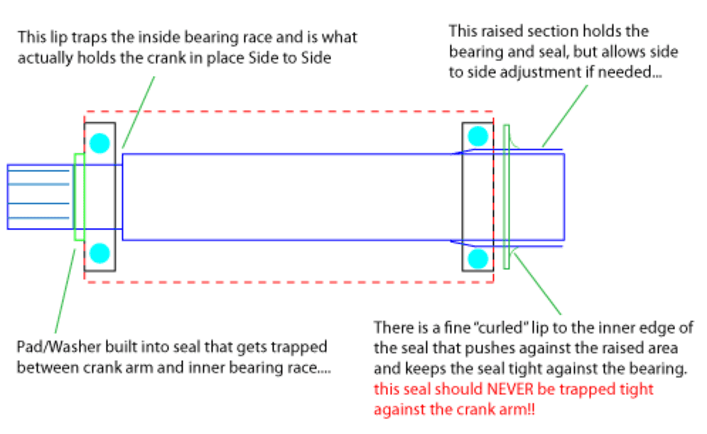

Kedjelinjen styrs endast av vilken klinga du har. Standard 6 mm offset (inåt) https://www.bike24.com/1.php?content=8;product=175031 eller boost 3 mm offset (inåt) https://www.bike24.com/1.php?content=8;product=175039 på klingan. Exakt samma vevparti i båda fallen, exakt samma vevaxel och Q-faktor.
Inga distanser mellan vevlager och ram, på någon sida.
Ingen distans på höger sida mellan vevparti och vevlager, GXP axeln skall "flyta fritt" på högra sidan i vevlagret.
På vänstra sidan spänner vänster vevarm fast vevaxeln kring det vänstra lagret i vevlagret.
Standard Hollowtech-II BB-verktyg. https://www.bike24.com/1.php?content=8;product=91645
Inte det mindre storleken för XT/Ultegra eller ännu mindre XTR/DA, till vilka denna adapter används https://www.bike24.com/1.php?content=8;product=155722
    31.9 KB · Besök: 108

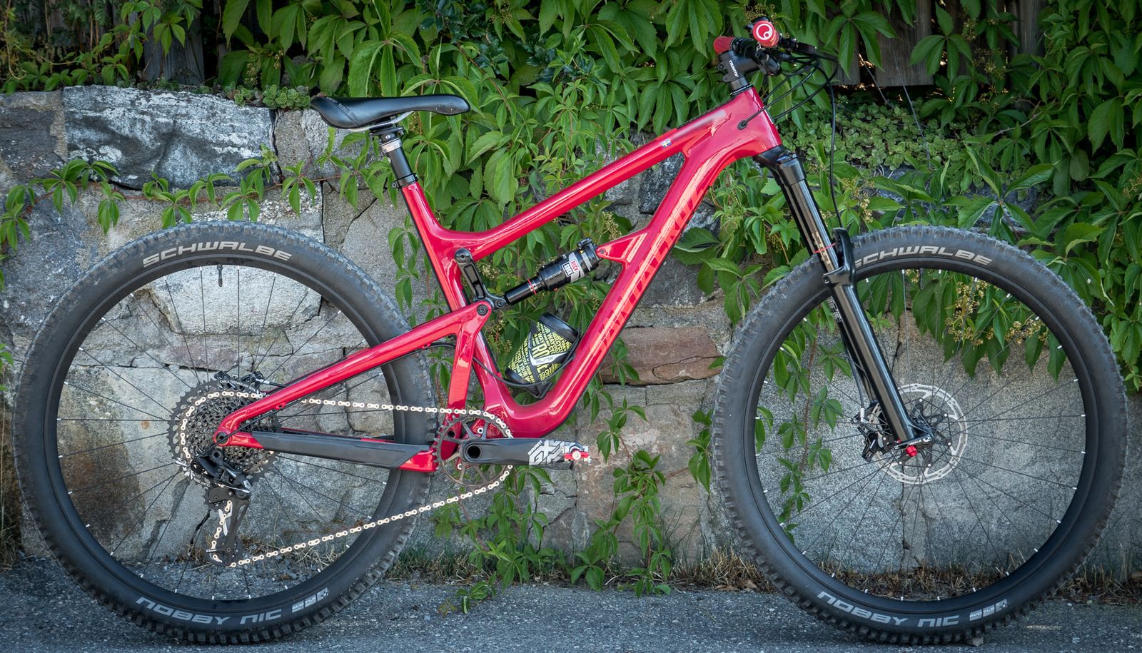

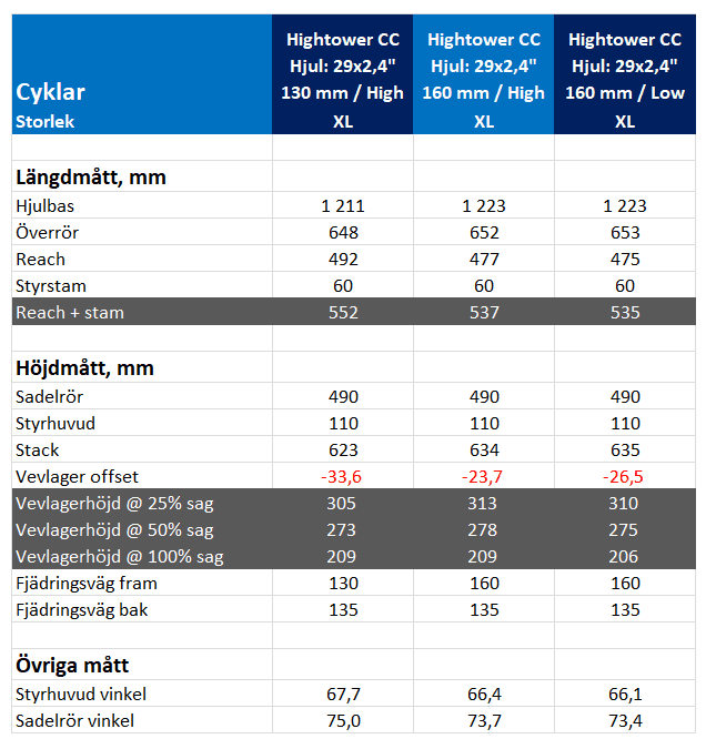

På min HT CC stl XL med 135 mm bak och 29x2,4" hjul kör jag 160 mm fram. Eller rättare sagt valbart 160/130 mm med en Pike RCT3 Dual Position Air. Jag tycket att den funkar riktigt bra i båda lägena, 130 mm slag och cykeln blir nästan en XC-racer :)
Kör flip-chip i högläge för att jag har 175 mm vevar och inte gillar pedal-strikes på de rotiga och steniga stigar jag trampar runt på.
130 mm slag och flip-chip High, reach 492 mm
160 mm slag och flip-chip High, reach 477 mm
Har försökt att räkna ut mått och vinklar för de olika "konfigurationer" jag använder.
Santa Cruz Hightower - The tråd
Scut sa:
Sixten: vad får du om du mäter?
Mäter vad? Inverkan av flip-chip har jag mätt. Är det några mått du saknar i tabellen ovan?
Det enda måttet jag är osäker på är stack, beror lite på var man mäter och höjd på lock till övre styrlagret. Jag har Ritchey WCS low. Inget mått som är superviktigt för mig då cykeln är låg nog fram med sitt relativt korta 110 mm styrrör i stl XL.

Sixten: Ok, då tolkade jag ditt "Har försökt att räkna ut mått och vinklar för de olika "konfigurationer" jag använder." som just framräknade mått.

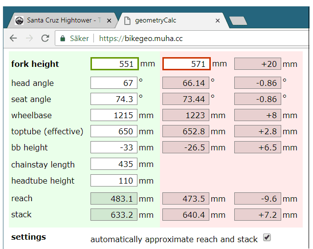

Jag har utgått från geotabelllerna som Santa publicerat för 27,5" och 29" hjul med olika AC-mått och flip-chip-inställning, och justerat från dessa mått. Jag har inte kontrollmätt alla vinklar/mått från geotabellen. Så man kan säga att det är en kombination av uträkningar och några egna mått. Men jag är rätt bra på att räkna så jag tror att jag räknat rätt i alla fall.
En snabb koll med vinkelskivan i datorn (som bara har hela grader) visar att det inte är helt fel i alla fall.
Sixten Fors sa:
Scut sa:
Snyggt!
Det enda jag funderar på är ifall reachmåttet och sadelröretsvinkel bibehålls med längre AC mått på gaffeln i det låga läget.
Pike 140mm - ac 551mm, 160mm - ac 571mm. Det bör bli kortare och flackare.
Flip-chip påverkar bakaxelns höjd med ca 5 mm, bb-drop 3 mm. reach 3 mm, vinklar 0,2 grader.
+20 mm AC ger ungefär hjulbas +8 mm, reach -9,5 mm, bb-drop +6,5 mm, stack +7,3 mm, vinklar -0,9 grader.
Nu verkar stämma. Enda skillnaden är att du kör 160mm istället för 140mm på geotabellen.
Så måtten på en XL i 29/låg med 160mm är:
Reach 465.5mm
Hjulbas 1223mm
BB höjd 343.5mm
Stack 630.3mm
Sadelrörsvinkel 73.4 grader
Gaffelvinkel 66.1 grader
Reagerade på att det verkar orimligt att måtten skulle vara samma trots ändring av AC +20mm.

Du har nog alla mått du behöver. Stoppar man in mått från geotabell i kalkylatorn nedan får man andra stack & reach än geotabell. VIlket som är rätt eller fel låter jag vara osagt. BB-höjden obelastad känns inte så intressant för mig i alla fall, viktigare för mig är BB-höjd vid 25-100% sag. En annan sak att tänka på är att man har fler mm i sag på en gaffel med längre slaglängd, så skillnaderna i mått/vinklar mellan 551 och 571 mm AC är inte lika stora när man cyklar som när cykeln hänger i depåstället.

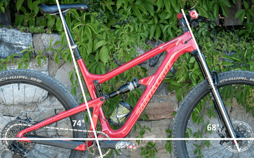

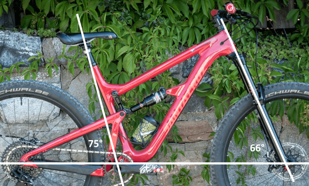

Om det där ska bli rätt så måste du fota cykeln exakt vinkelrätt från sidan och stå ordentligt långt ifrån den med kameran (gärna med teleobjektiv så du får rimlig upplösning efter beskärning). Ju närmare du står, desto mer fel kommer vinklarna i bilden bli.
