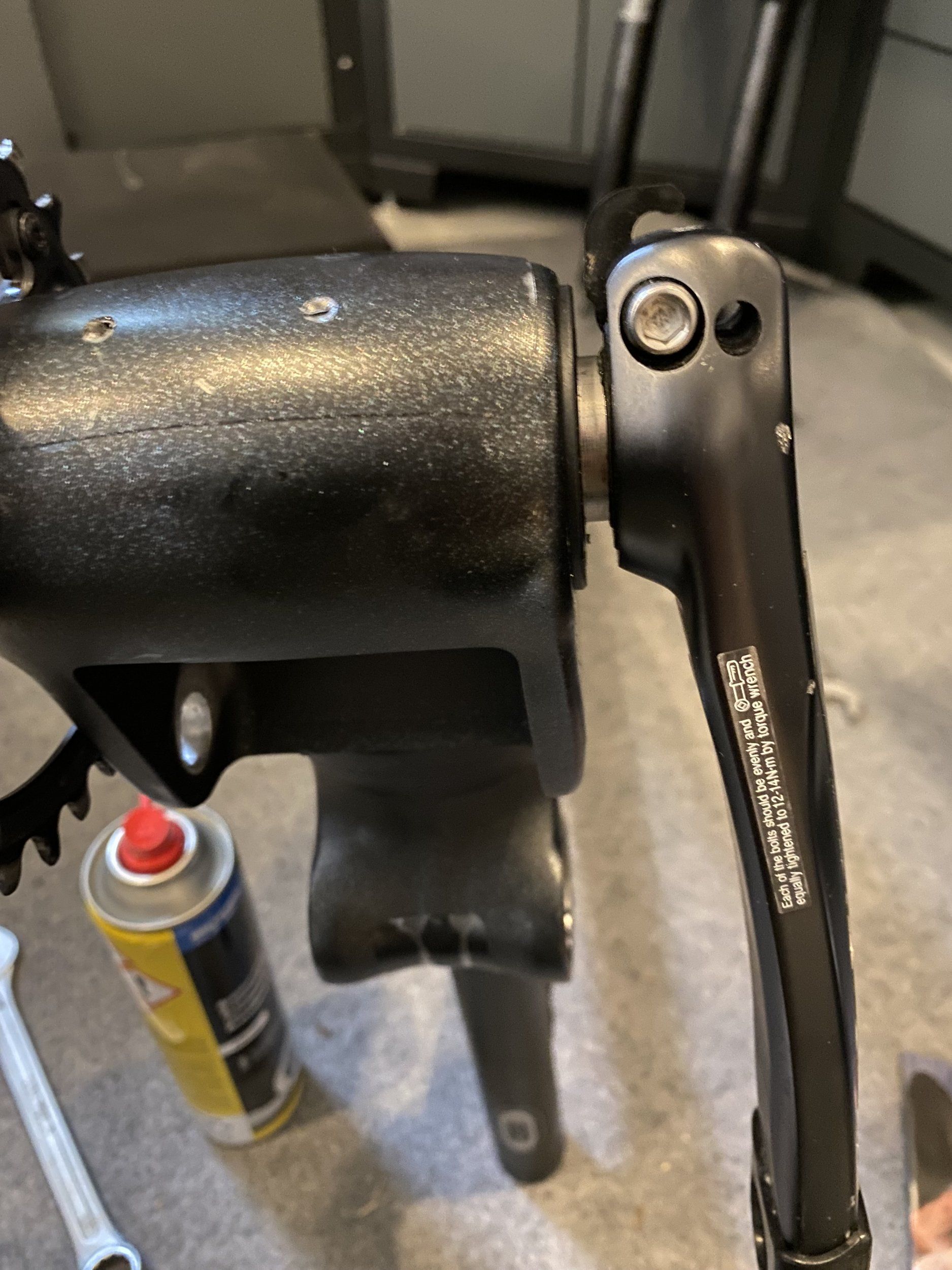

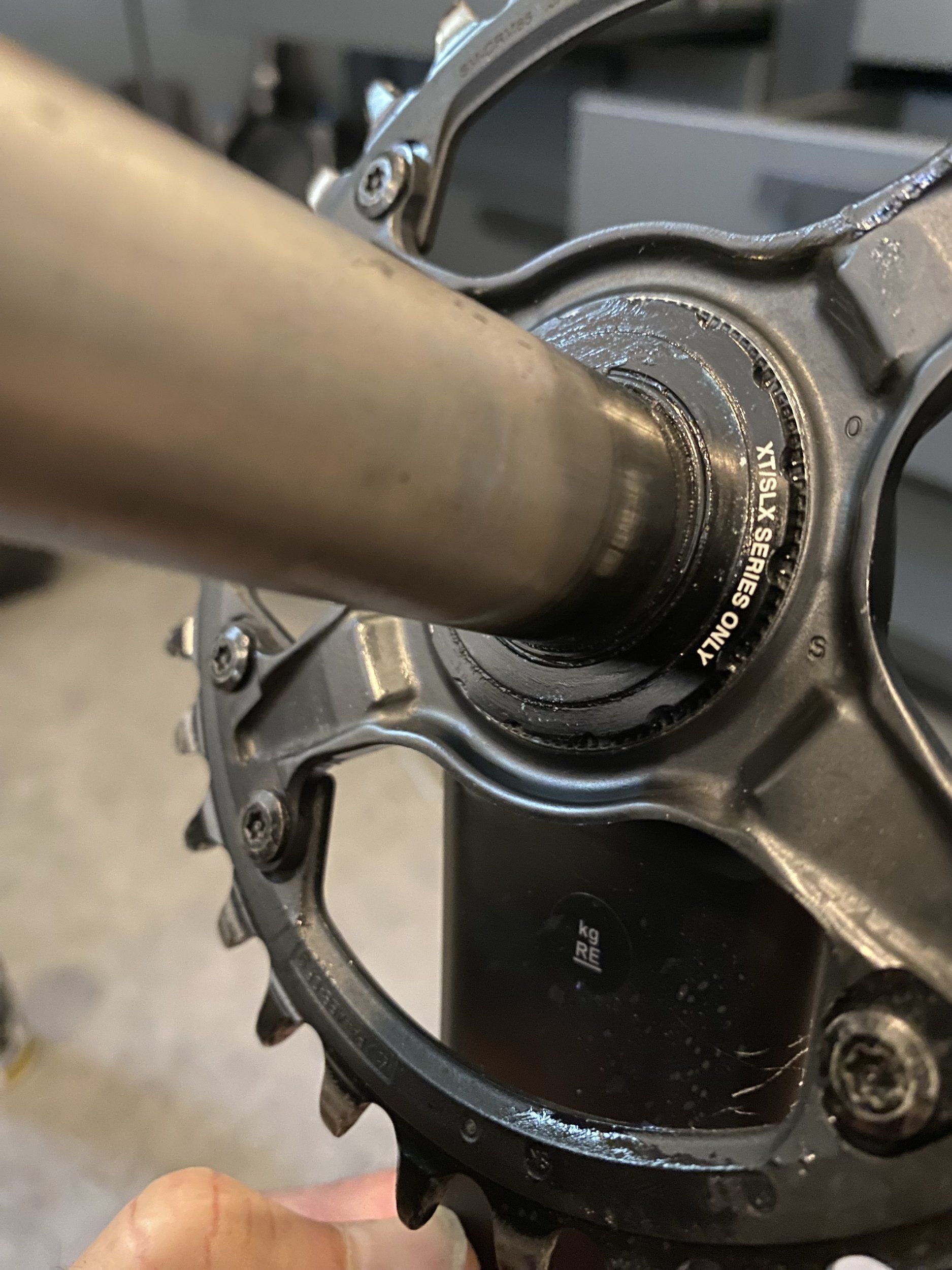

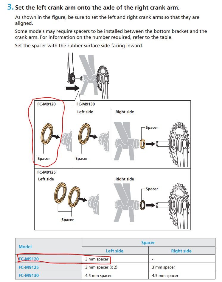

Hej,
Bytte vevparti på min Scott spark 2022 och det är ju boost vev på dessa, dvs 55mm kedjelinje. Men när jag ska montera så blir det ett glapp mellan vev och lager. Vad har jag missat? Ska det vara nån distans på drevsidan på dessa? Har såklart gjort mig av med det gamla som satt så har inget att jämföra med.
Någon som vet?
    578 KB · Besök: 81
    493.3 KB · Besök: 80

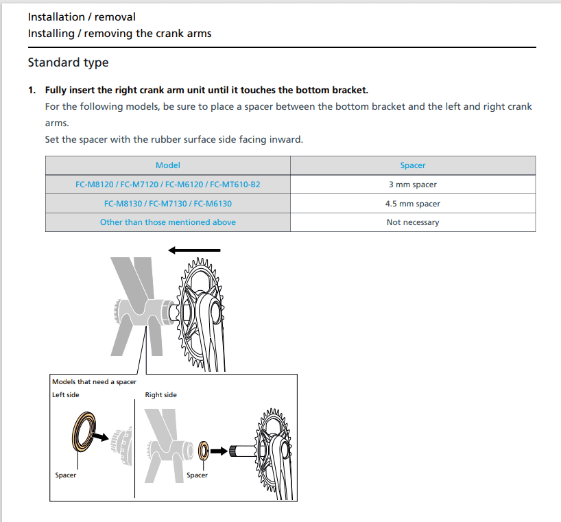

Scott spark the tråd
Hej,
Ja det krävs en 3 mm spacer på icke drivsida enligt bilden nedan, om du kör ett 9120 vevparti. Samma lär väll gälla dom billigare vevarna också?
Mvh
Visa bilaga 657091
Ja, det borde ju vara samma till M8120 som har har.
Verkar nu som att det inte stämmer, då M8120 verkar ha en på vardera sida:
    29.5 KB · Besök: 86

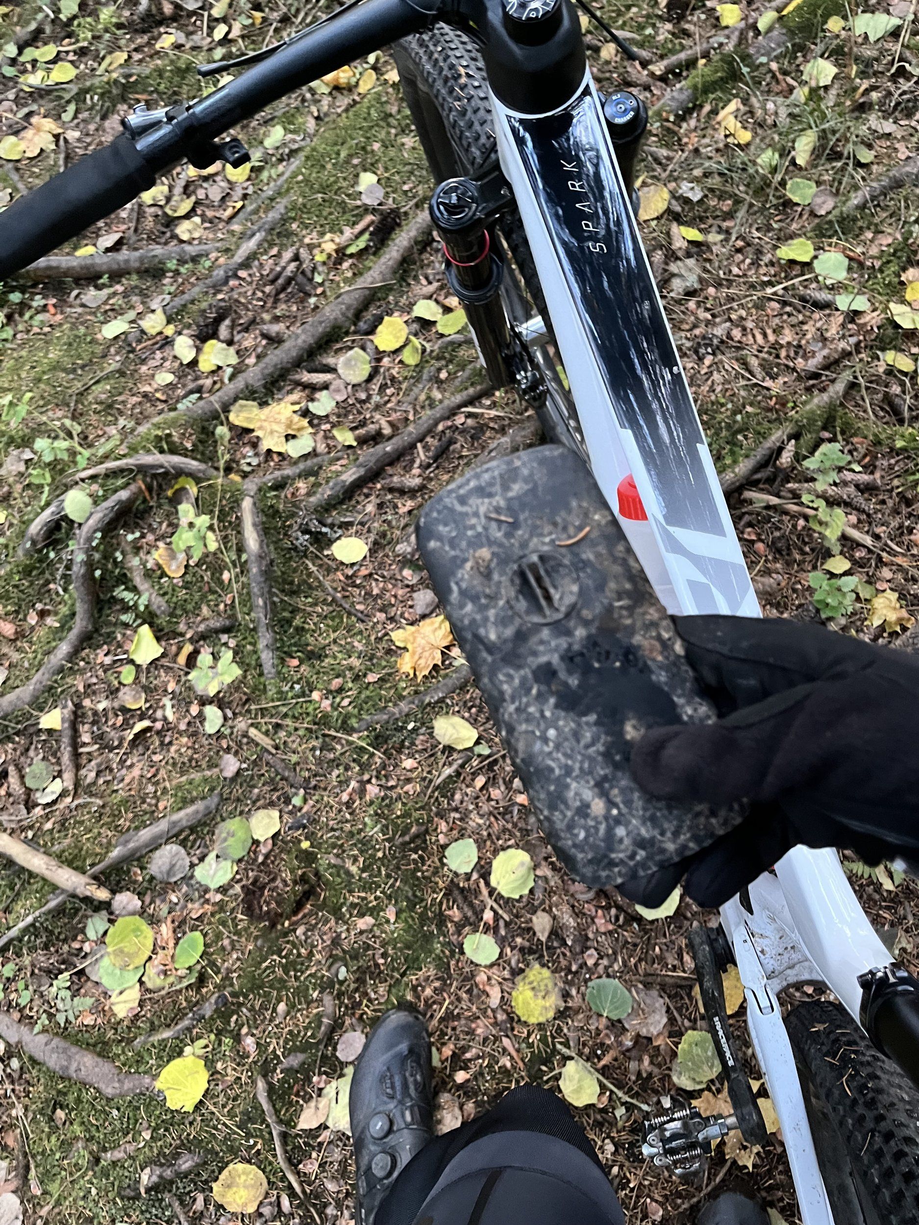

Skulle ut och cykla idag, öppnade luckan för dämparen och kollade lite snabbt. Sen när jag kom hem var den inte kvar.. Verkar vara slutsålt på nätet. Någon som har tips vart man hittar en?

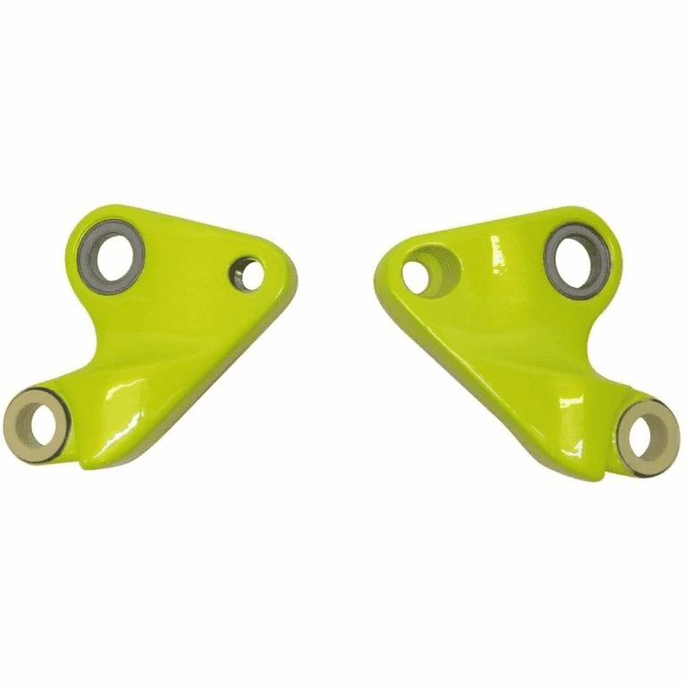

Letar efter ett länkage till en Spark RC 2021. Finns att få tag i svenska butik kostar dock 2500:- Någon som kan tipsa om webb sida som säljer dessa till lite bättre pris?
Visa bilaga 680722
Får du tag i artikelnumret blir det enklare att googla fram ett bättre pris, men antagligen äts det lägre priset upp av dyra fraktkostnader...
Sen undrar jag varför du behöver byta ut det du har? Om lagrena är slut går de att byta ut.
Lagersätet är "ovalt" dvs nedslitet. Haft en dialog med butiken jag köpte den av, och de menar att detta är normalt slitage. Artikelnr är 282709. Hittat några ställen men fortfarande dyra. Valde nu att beställa av Cykeltjänst istället för min lokala butik.
