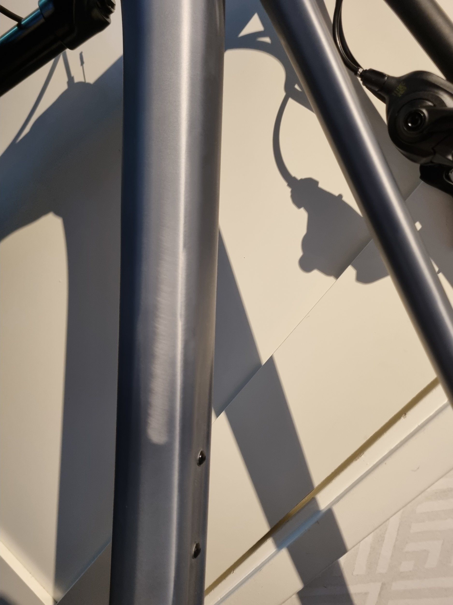

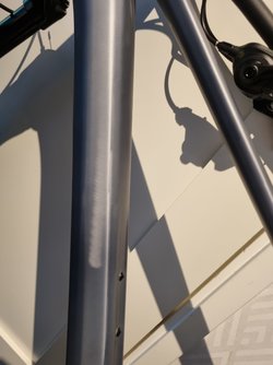

Fick just hem en spark 950 av 2022 års model som jag köpt på nätet. Stämmer det att ramen ska vara i borstad aluminium? Ringde butiken för anmäla som transportskada men de säger att den skabse ut så. Har aldrig lagt märke till det på de jag sett i verkligheten så jag ville bara dubbelkolla ?

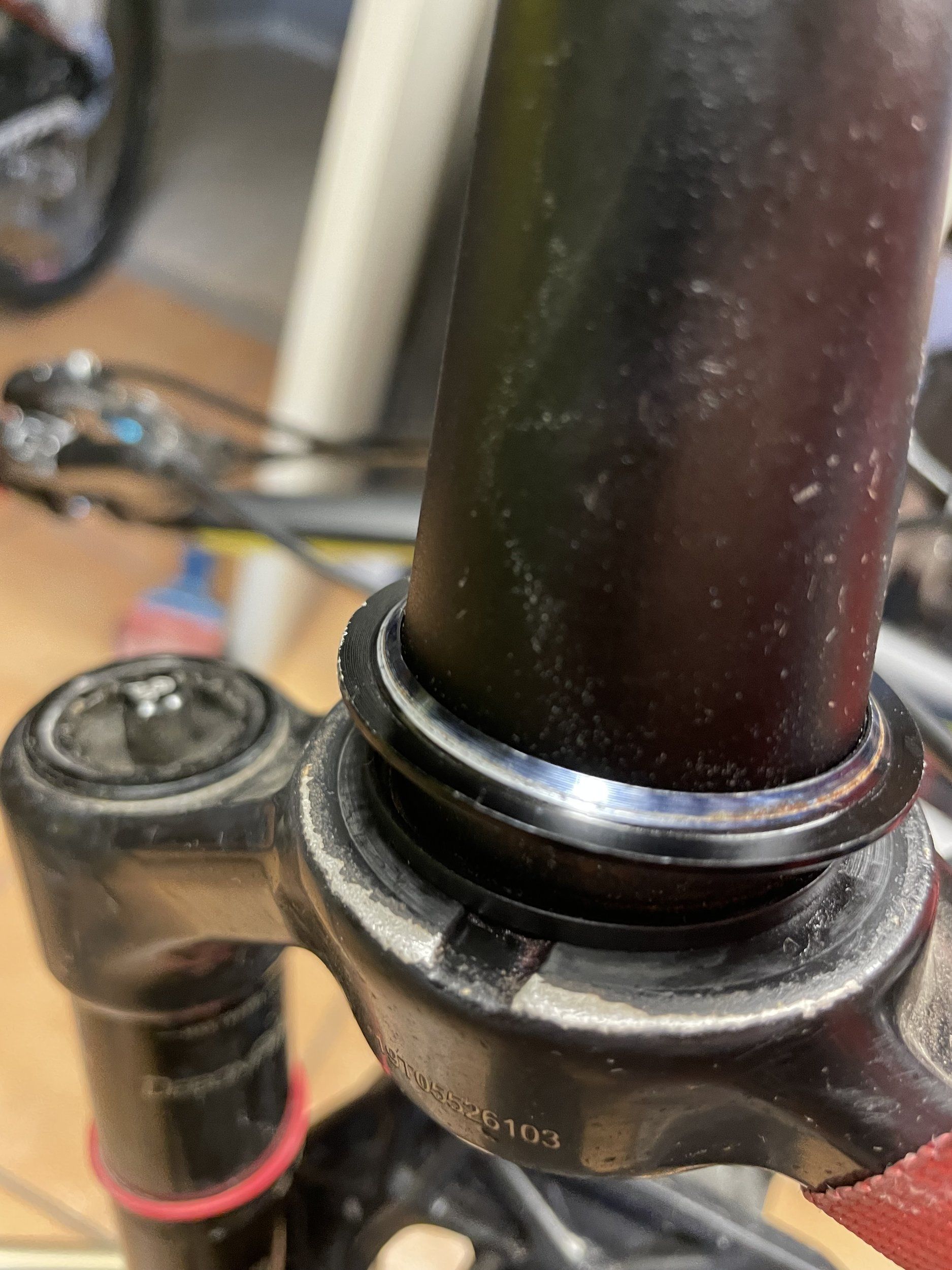

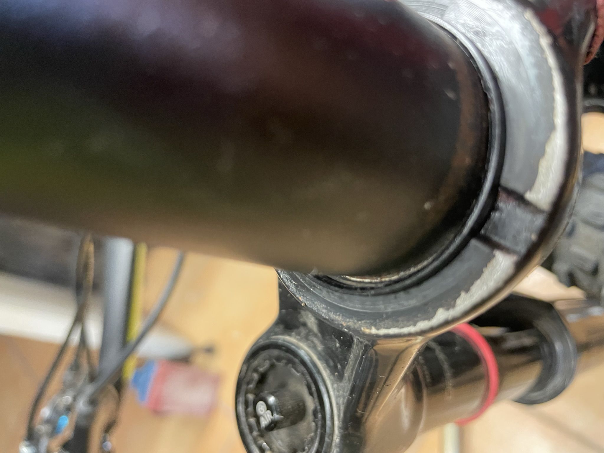

Har knakande ljud från gaffel/ram och plockat isär för rengöring och nytt fett. Är en Rockshox SID (Spark RC Wc 2021) Det ligger en tunn under nederst på gaffeln, se bild. Det är stort spel mellan bricka och gaffel. Ska denna bricka ligga där? om ja är det rätt? Tar jag bort brickan så ligger ramen och gaffeln väldigt tight. Ser ut att ha slitet på gaffeln ganska mycket dessutom. Normalt?

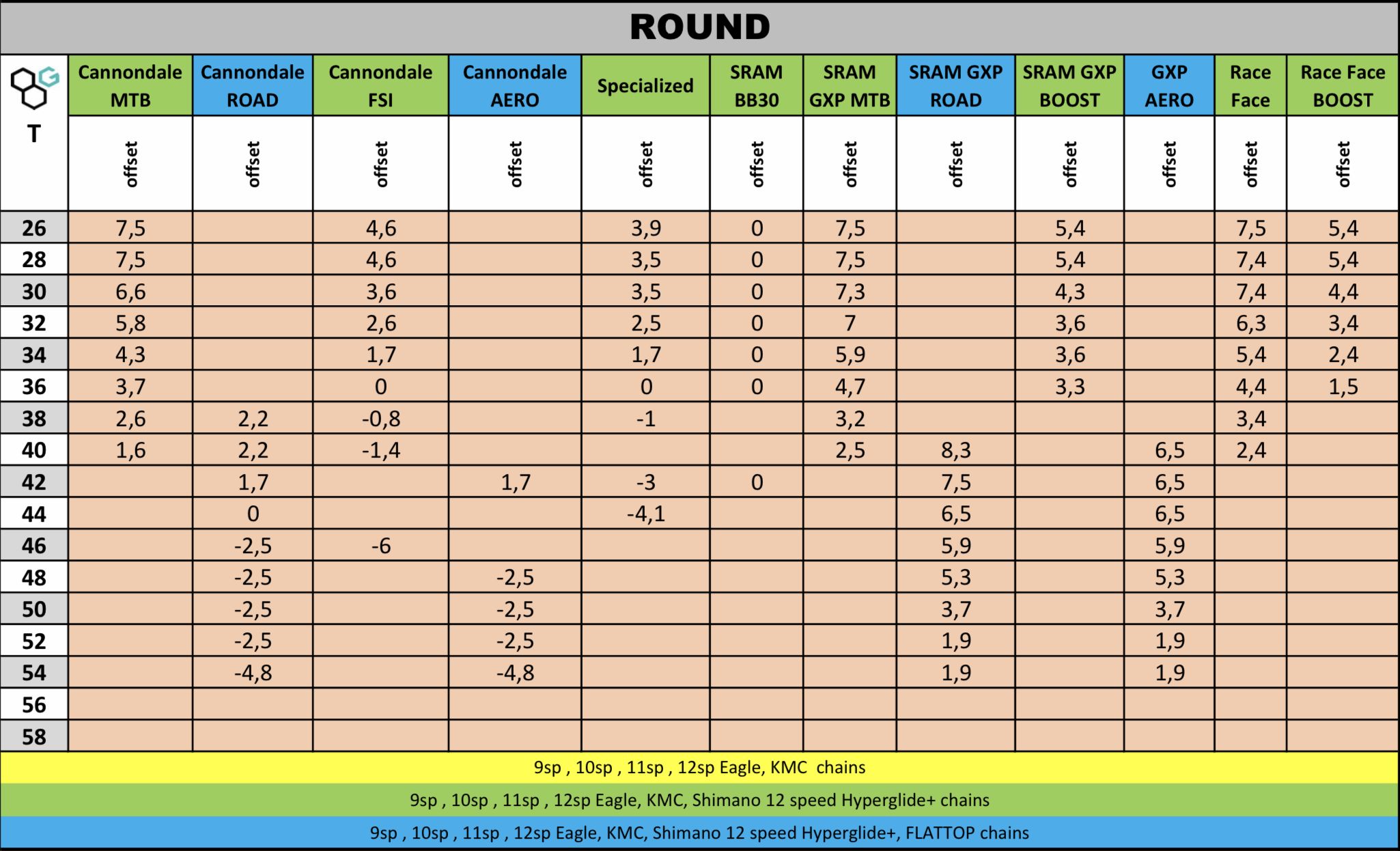

Har en Scott spark rc team -22 som det sitter race face next r vev på och shimano.
Har fått glapp i den ena och letar något att ersätta med.
Men tydligen bredare vevparti på dessa.
Någon som har ett bra tips.
Scott spark the tråd
Här förklaras Chainline rätt bra:
Vet inte vad RF har för spindel diameter, kanske du åker på att byta lagren med om du ska byta vevar.
//Henrik
Om du ska köra på Sram så ska du ha dub wide vevparti och dub wide lager. Det går även att köra ett vanligt Sram vevparti men du måste man köra med 0mm offset klinga vilket smalnar av vilka klingor du kan köra. Sram vevparti anpassat för Quark effektmätare finns i dub wide.

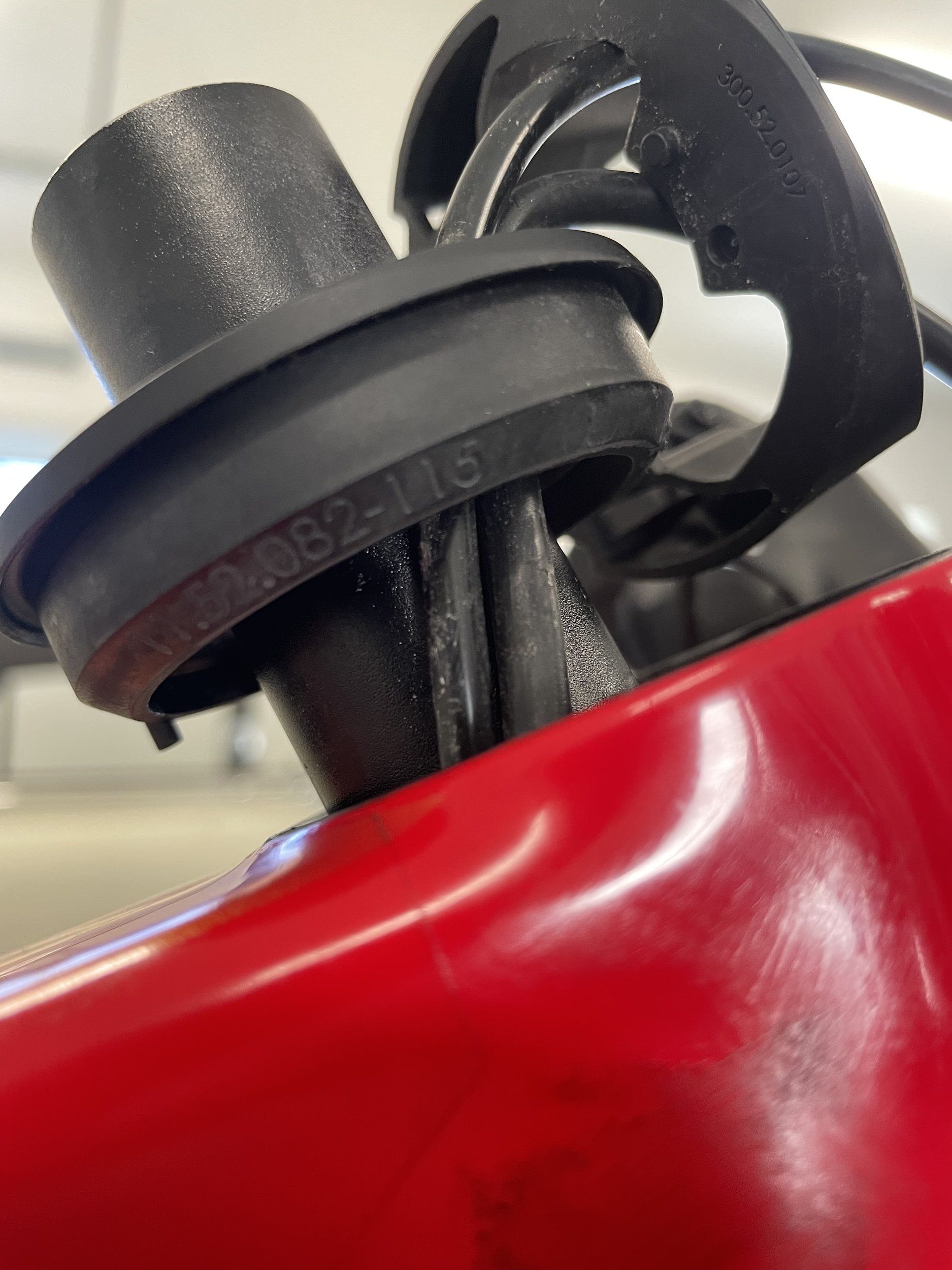

Någon som vet vart jag kan hitta gummigenomföringen till bakdämparens lockout vajer? Är en Spark RC comp 2018. Ska kolla med någon återförsäljare men tänkte att någon här kanske har något tips?
Dom här har det mesta. Finns säkert på fler ställen.
