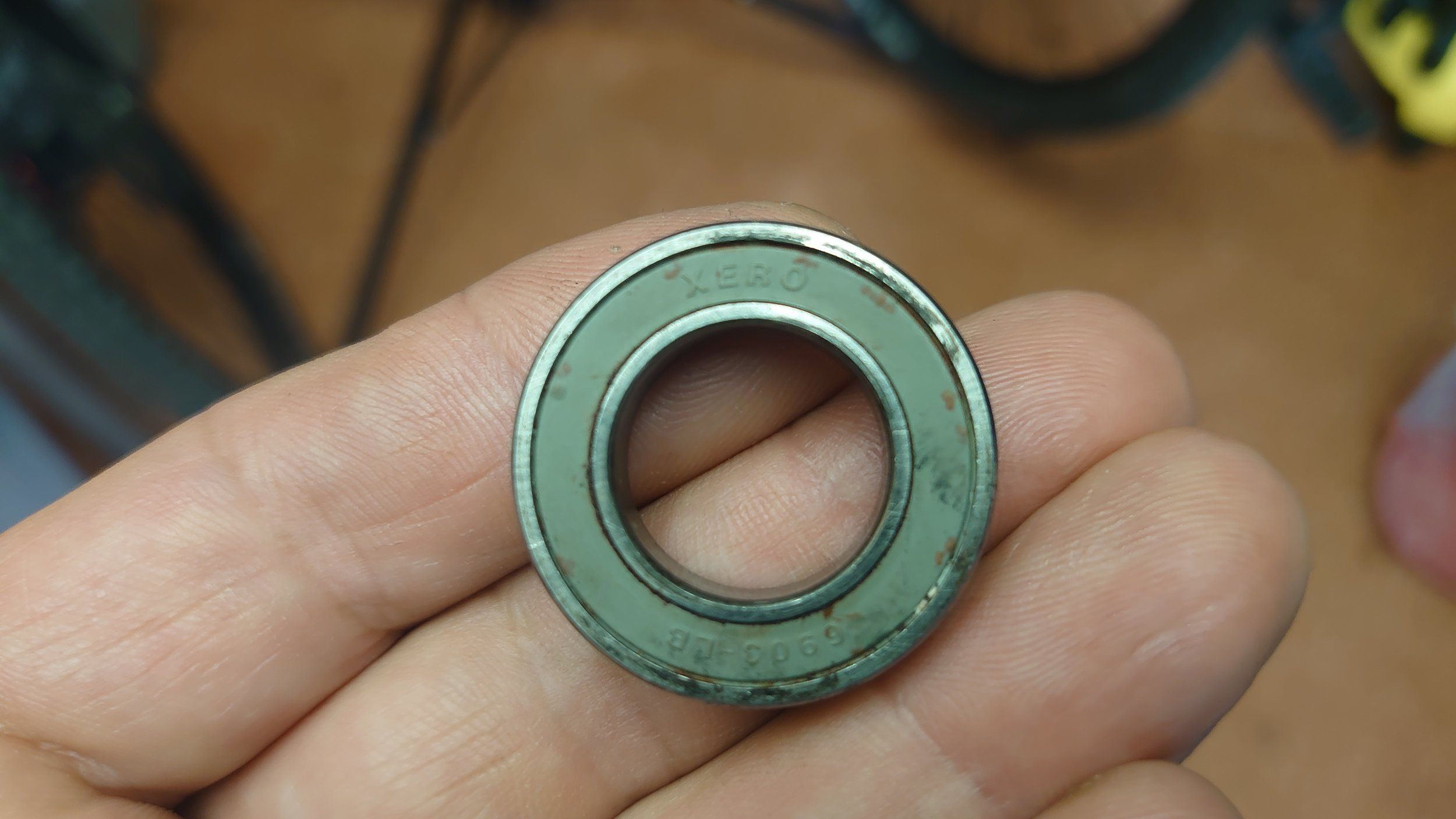

Verkar som kullagret i huben på min Spark 940 2020 håller på att ge upp.
Det går att köpa en ny hub här men eftersom det inte är något fel på själva hubben men jag skulle vilja byta ut kullager.
Är det någon som vet
  1. Vilka kullager det kan vara som sitter i hub body?
  2. Vilka kullager som kan sitta i själva navet (inte hub body) och hur man byter dem?
Scott spark the tråd
Vet inte vad du har för axlar, men i mina Syncros sitter nånting som heter Xsero (skit)
Ska besöka Sverull och beställa nya jag kan ha som backup.
    222.7 KB · Besök: 100

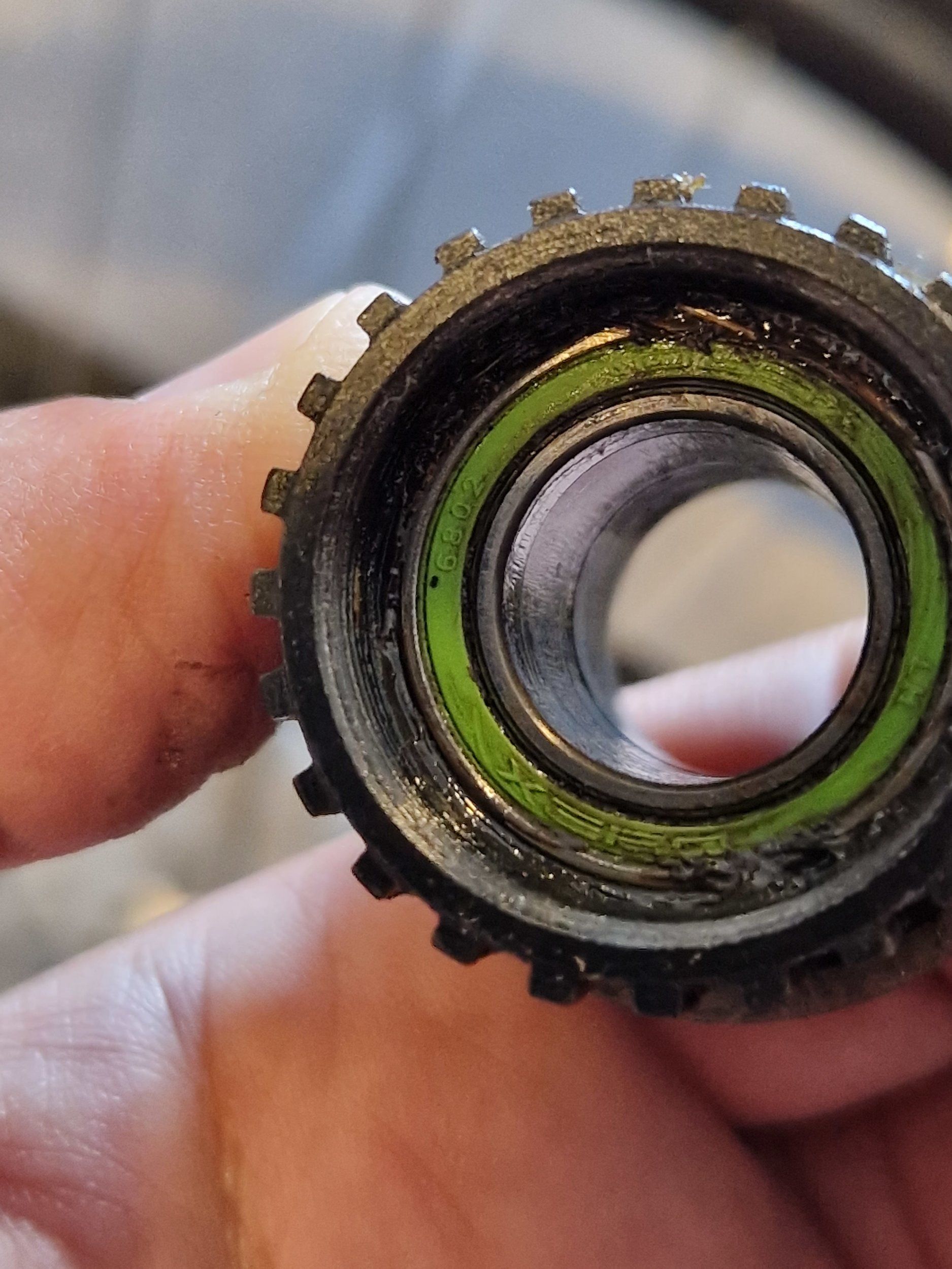

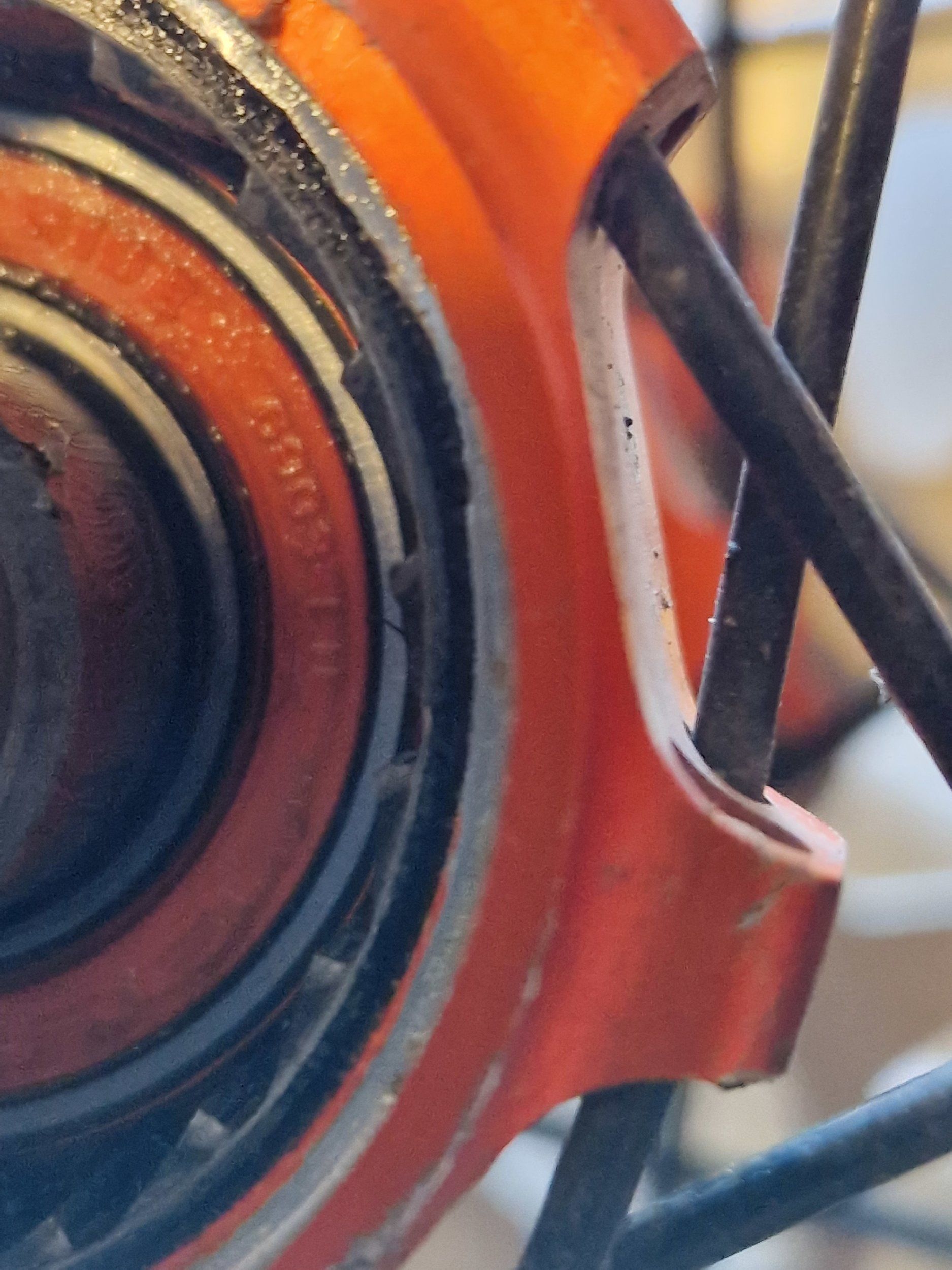

Öppnade upp och tog bilder
  1. FH-904 hub body ska ha 6802
  2. Själva navet ska ha 6903
Det finns en video för hur man plockar isär FH-904. Behöver dock skaffa en smalare låsringstång för att få ut låsringen samt en ratchet ring om jag ska ge mig på att plocka isär själva navet.

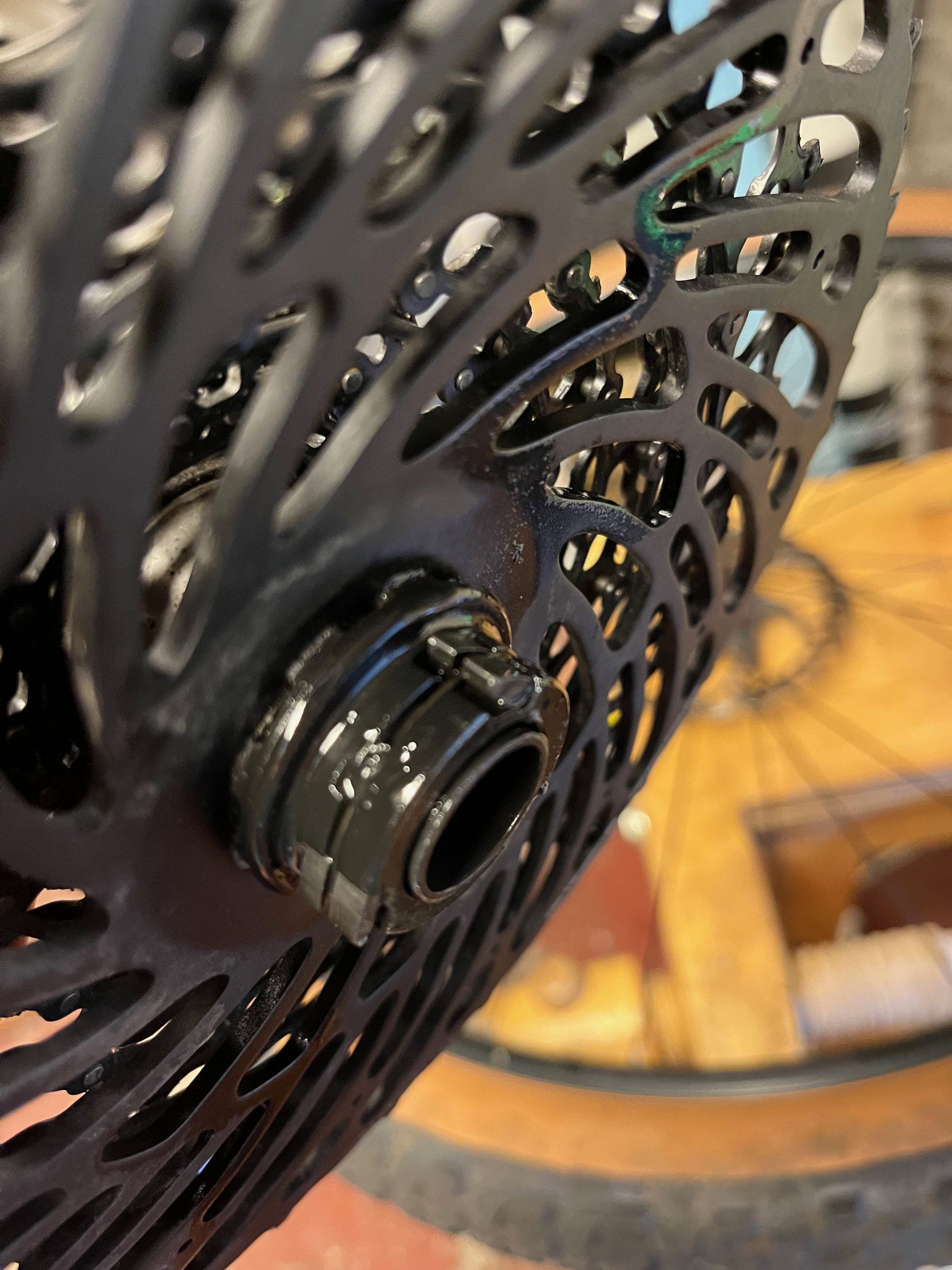

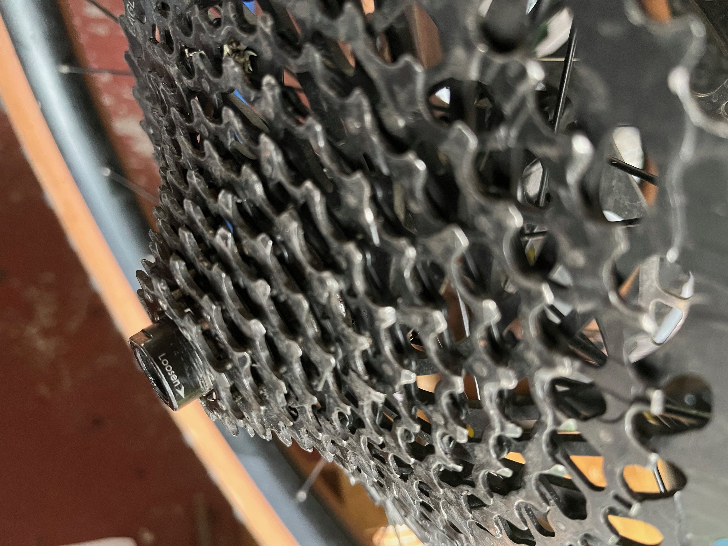

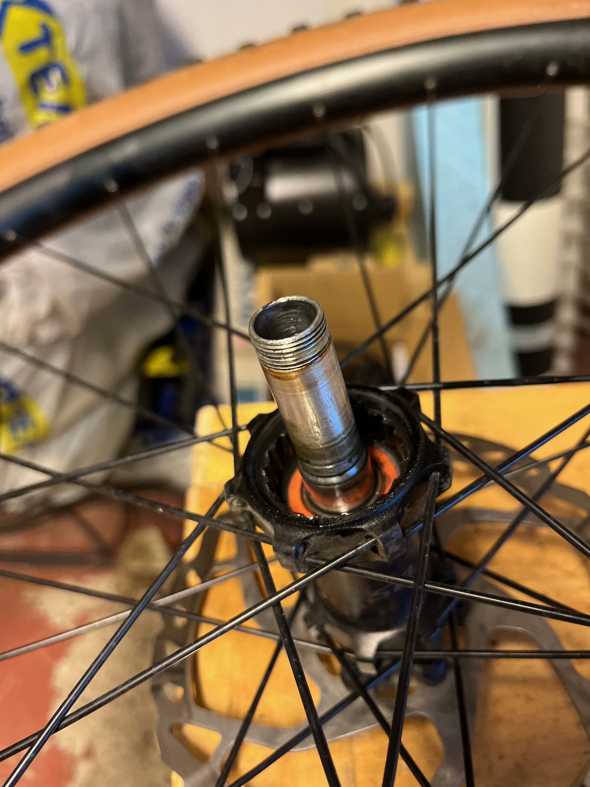

Jag tänkte plocka bort kassetten och se över bodyn på min 2022 Spark Rc Team med Sram.
Utanför kassetten sitter en "end cap" med spår för en nyckel som är felgängad (dvs lossnar om man skruvar medsols). När jag lossar den så lossnar hela kassetten och i den sitter själva bodyn fast.
Jag antar att den inte ska sitta där egentligen, utan sitta på hjulaxeln, men att den kärvat fast. Kan jag försöka banka ut den från kassetten eller kommer end-cap:en vara i vägen? End-cap:en går inte att lossa helt utan efter att den lossnat från hjulaxeln så snurrar den bara.
På min förra cykel hade jag en låsring ytterst på kassetten men det finns ingen sån här.

Kasetten skruvar du loss från bodyn mha ett kasettverktyg och en kedjepiska.
Använde du den yttre "muttern" där det är märkt "loosen" på?
Som är vänstergängad?
Den skruvar man loss bodyn med,inte kassetten!
Kasetten släpper man med en vanlig kasetthylsa som har utvändiga splines.
Du måste skruva tillbaka allt och börja om och använda kasetthylsa och kedjepiska.
Slå inte ut nått!!
Allt sitter gängat,så slår du går skiten sönder!
Tack för svaren!
Ja men se där! Då var det inget konstigt special ändå då. :) Jag blev nog lite förvirrad av den där end-cap:en, tyckte inte att det fick plats nåt kassettverktyg runt den men då ska jag göra så och inte försöka banka ut den. :D

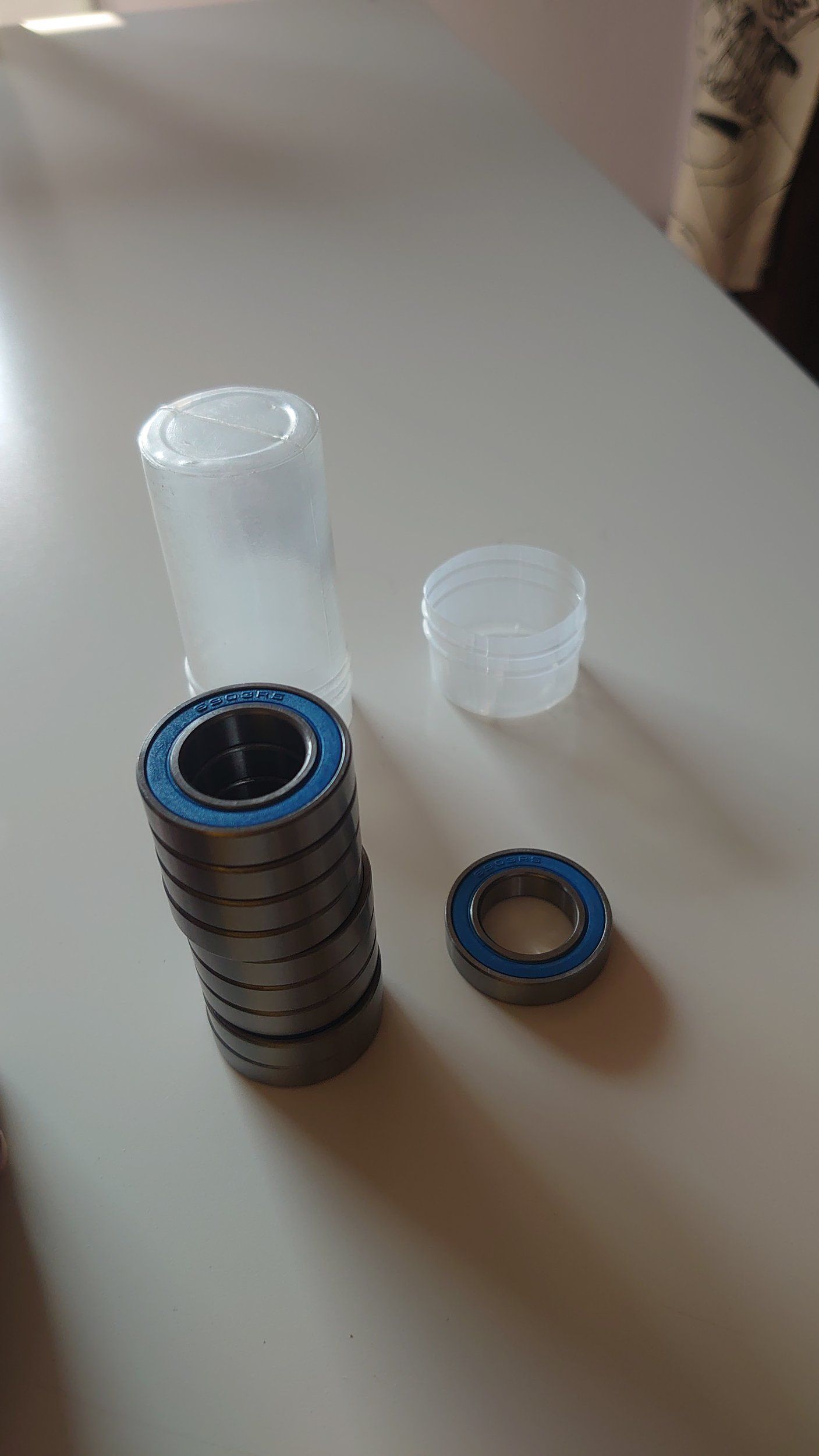

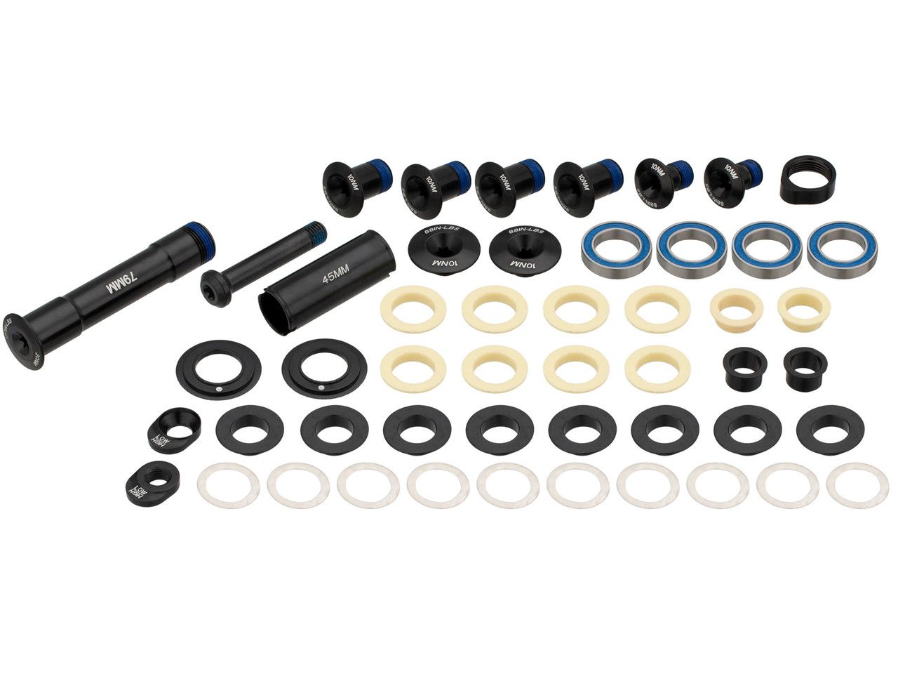

Har ni kanske betäckningen eller mått på lager till swingarm till en Spark 2021?
Och en fråga till. Vilket kit ska man ha till 900 Rc Pro 20121?
    85.6 KB · Besök: 76
Tjena! Det måste ju vara samma som i Spark 2020 och där sitter 6802-lager, typ sådana här: https://r2-bike.com/ENDURO-BEARINGS-Bearing-61802-6802-LLB-15-x-24-x-5-mm-ABEC-3
Vill du hela kitet med bussningar och bultar är det detta:
