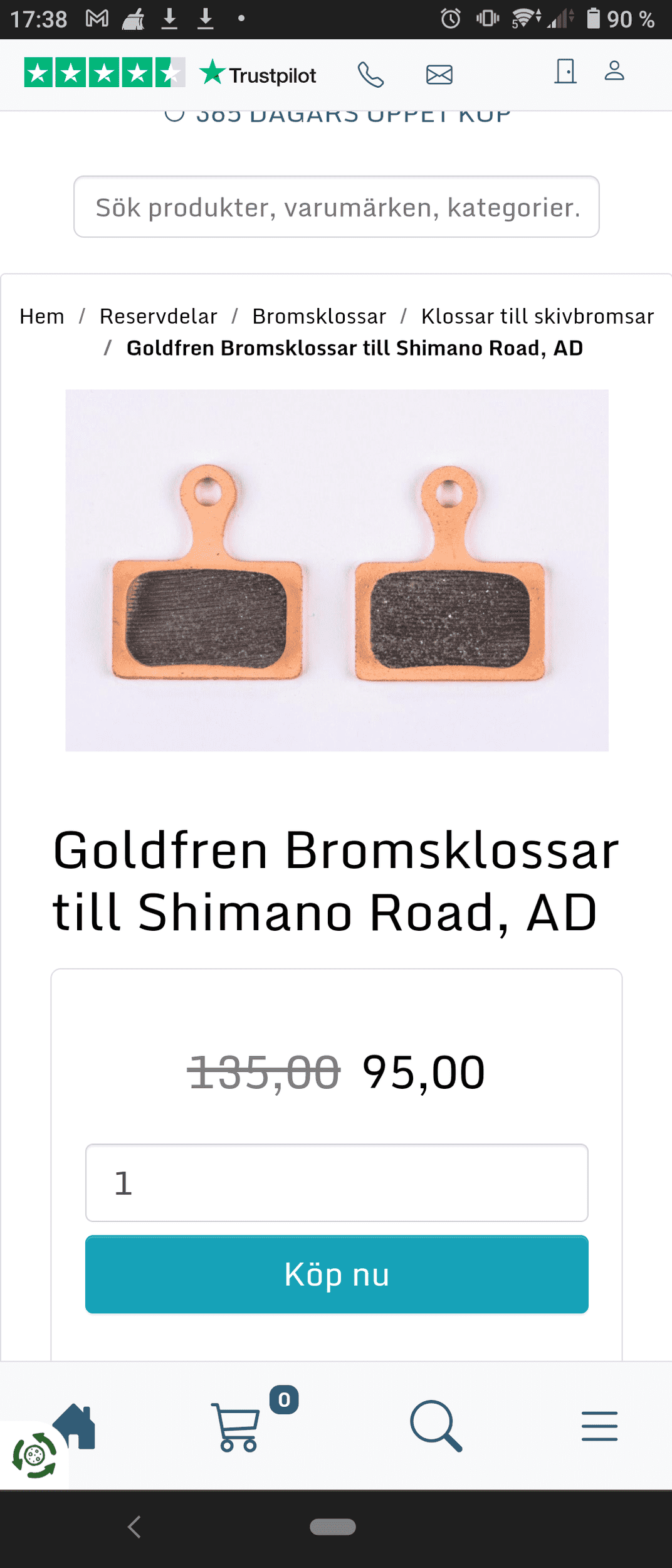

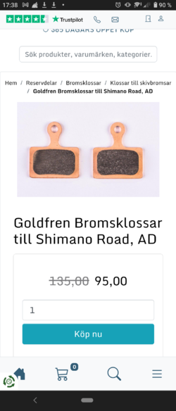

Jag har RC PRO 2020, även den med XTR-bromsar. Jag är också lite besviken över bromsarna. Har luftat flera gånger å då känns de skarpa och bra men efter ett tag lite svampiga igen. Irriterar mig även på att bromspunkten ”vandrar” om man kör en liten stund utför och pump-bromsar. Har bara testat med original belägg men har nån tips på bättre så testar jag gärna andra..
Har 180 skivor fram och bak nu. Testade klossar från bilden men det blev inte bättre. Nu kör jag ori. Shimano klossar och det är ok, men känns aldrig som XT 😞

Jag tror allting är ok. Svagheten ligger i de micro bromsbeläggen.

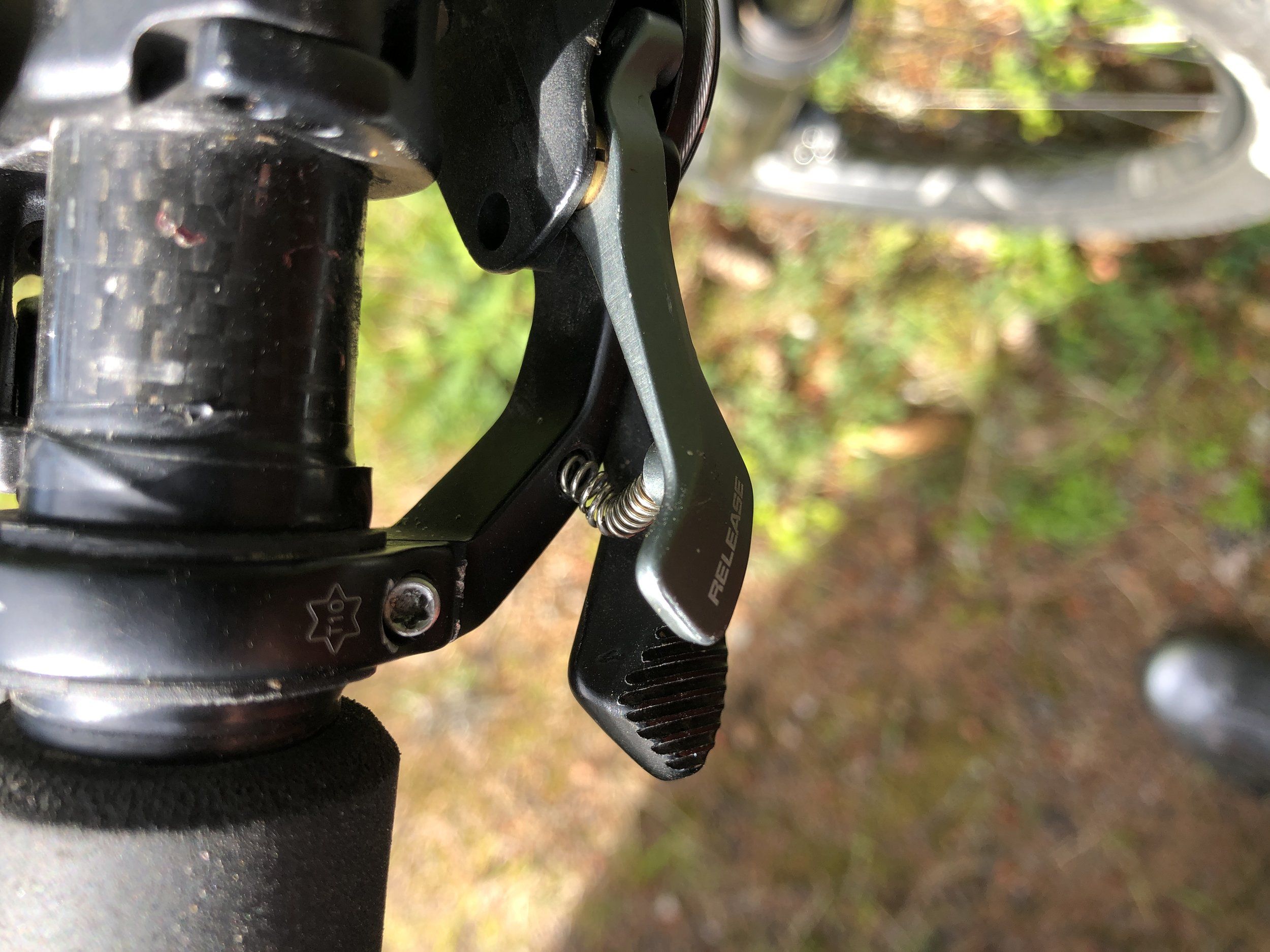

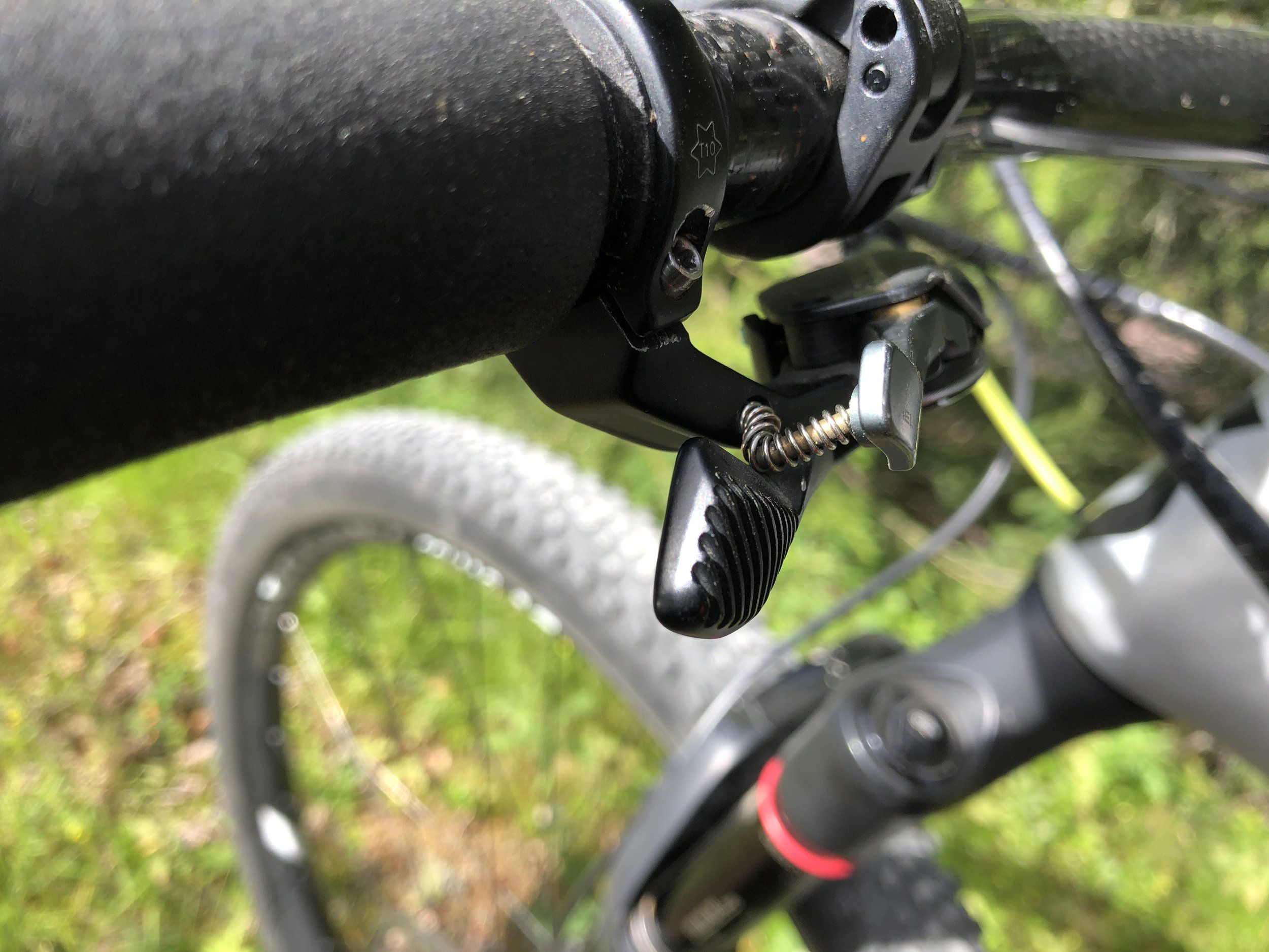

Scott spark the tråd
Verkar som min fjäder i twinlock-reglaget har vikt sig fel och den vill inte riktigt returnera till öppet läge. Någon som vet om man kan få tag i endast fjädern och byta?

Ser
Ser ut som pinnen fjädern sitter på har böjt sig , du kan inte ta bort fjädern, börja tillbaka pinnen och sätta tillbaka fjädern fast vänd igen så den böjde fjäderdelen sitter över pinnen ?
/henrik
Tack för tipset. Testade att lossa fjädern och vända den. Själva stiftet var rakt men knycken på fjädern gör att det går lite trögt ändå. Har beställt nya fjädrar så återkommer när jag testat byta…
