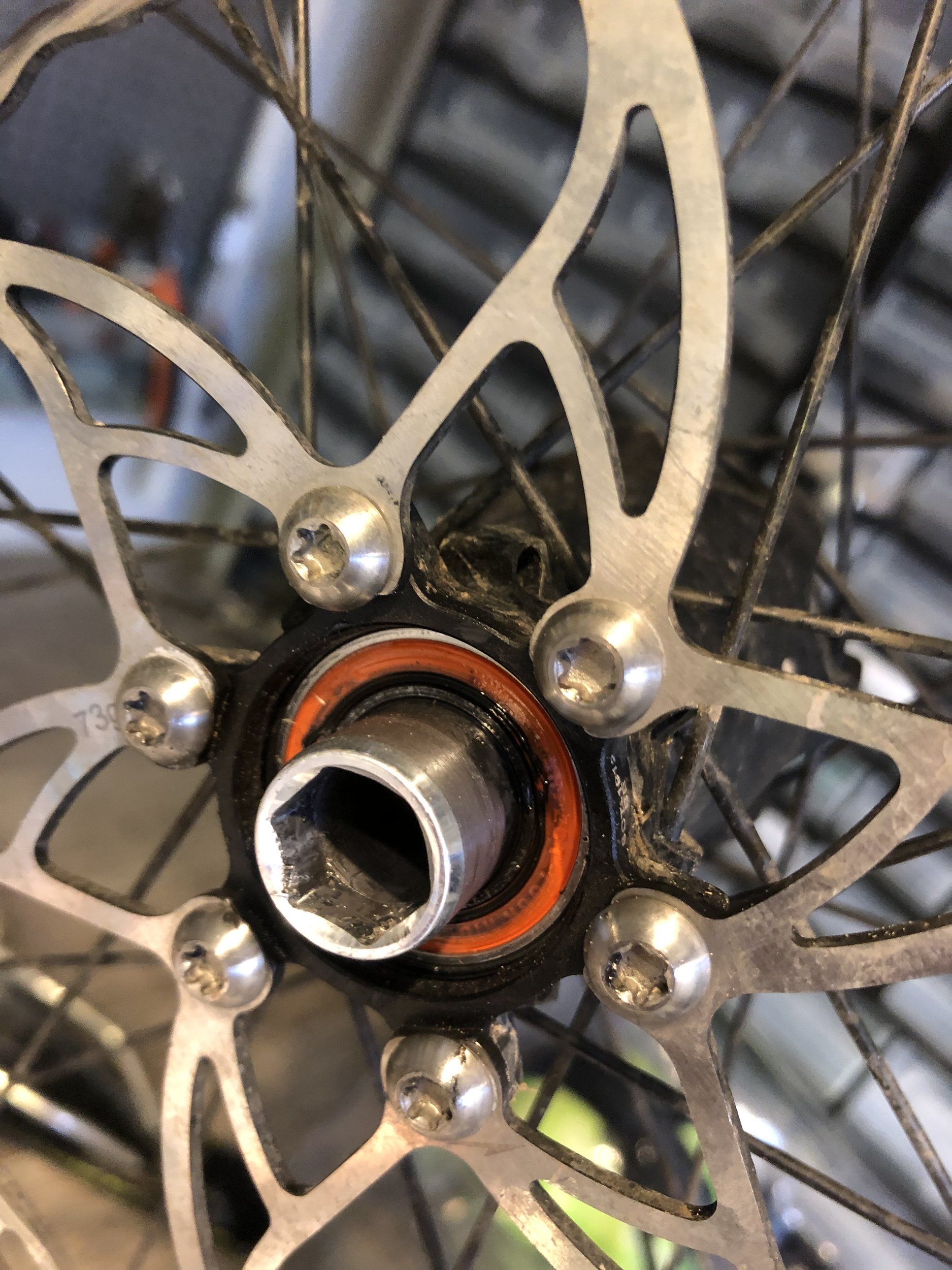

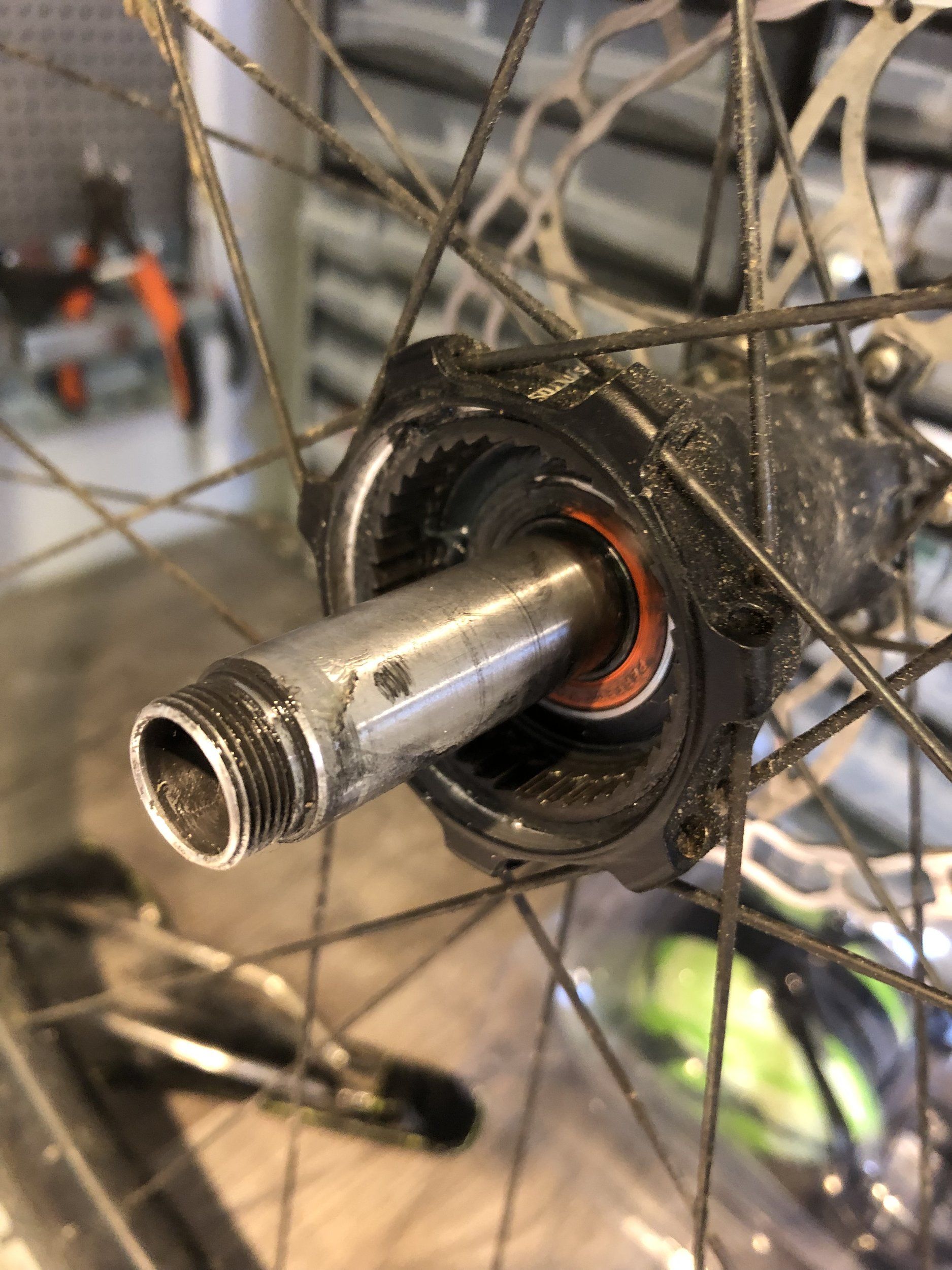

Hejsan. Ska byta lager i mitt bekhjul tillhörande RC WC 2020. Syncros brandat nav. Har kommit dit bilderna visar men hur faen får jag ur axeln? Är nån invändig insex på bromssidan och vänterhängad ändhylsa på drivsidan
I många baknav kan man använda axel för att oxå pressa ut lagren, dvs om du tar en gummiklubba på ena sidan så kommer både lager och axel att komma ur

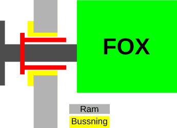

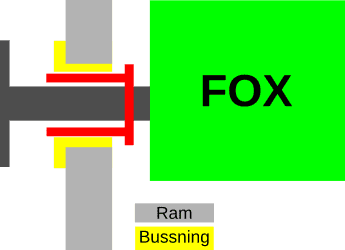

Har kört en begagnad Spark RC -18 ett tag och nu har det uppstått ett klapp i det nedre dämparfästet. Trodde det var bussningen som var slut men efter att ha beställt och monterat en ny är glappet fortfarande kvar.
Funderar nu på om den röda delen i skissen nedan ska sitta som den gör med flänsen mot dämparen (bild 1) eller om den ska sitta åt andra hållet med flänsen mot skruvhuvudet (bild 2). Någon som vet eller kan kolla hur det sitter på en annan Spark RC 2018-2020?

Den ska sitta som bild 2.
Vad baserar du det på?
Har kollat med två andra Spark-ägare nu och deras sitter också som på bild 1. Känns som att man kan sätta ramen i spänn om man vänder på den rödmarkerade bussningen så att flänsen hamnar som en bricka på utsidan likt bild 2. Glappet försvann dock när jag testmonterade på det sättet.
Så satt den på min från fabrik samt att verkstan monterade den så efter att jag bytte ram. Därför antar jag att den ska vara så.
