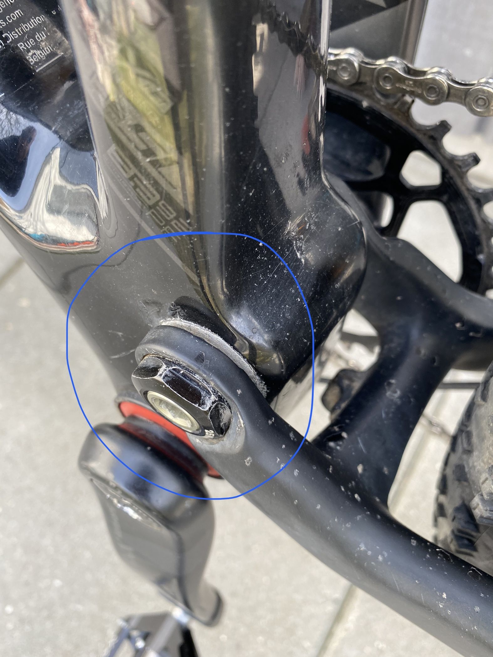

Jag har precis köpt en begagnad scott spark 900 premium från 2016 som saknar en distans/bussning. Någon som har tips på vilken modell det skall sitta där? Se bifogad bild
Hittar ett helt kitt på nätet för 1000kr men vet fortf. inte exakt vilken som skall sitta där. Kan man inte köpa just dessa distanser/bussning?
Uppskattar all hjälp jag kan få.
Designen är nog sådan, saknas inget där

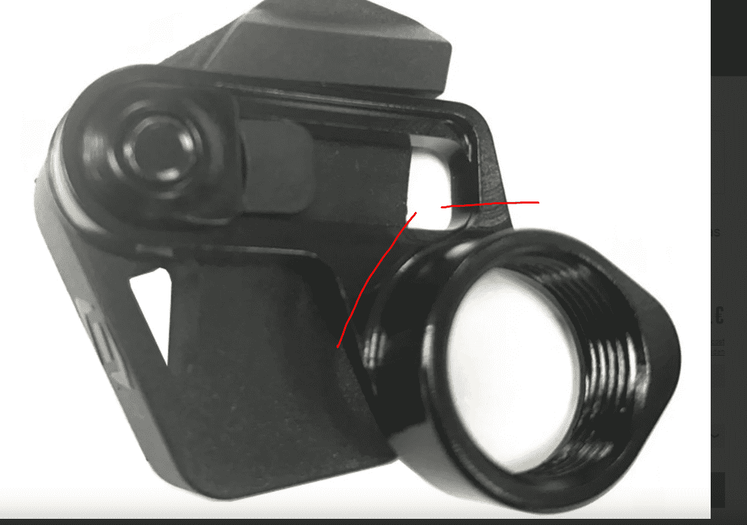

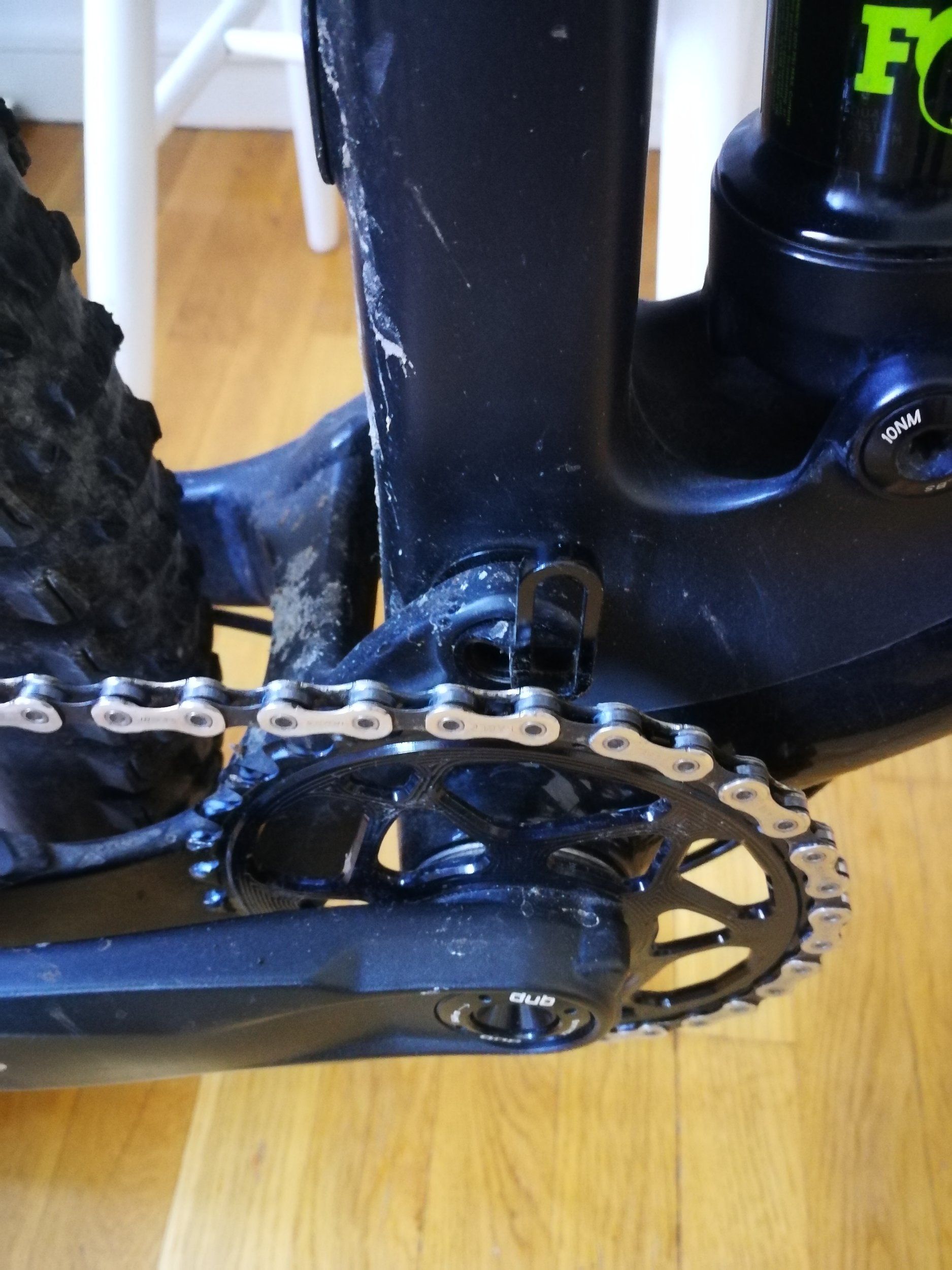

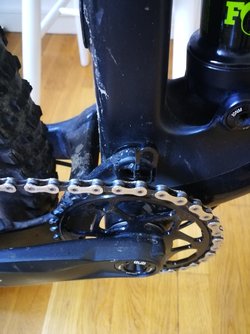

Hej! Någon vet var jag hittar bult för att ersätta kedjestyraren på en Scott spark 920 från 2019? Ska ta bort kedjestyraren.
    448.5 KB · Besök: 131
Kedjestyraren är en mutter med en speciell form. Den går inte enkelt att ersätta.
Länken nedan är till en Spark RC, men lösningen är likadan till en vanlig Spark.
Scott spark the tråd
Borde gå kapa lite om man vill få bort själva bygeln för kedejstyraren och bara behålla "mutter-delen"

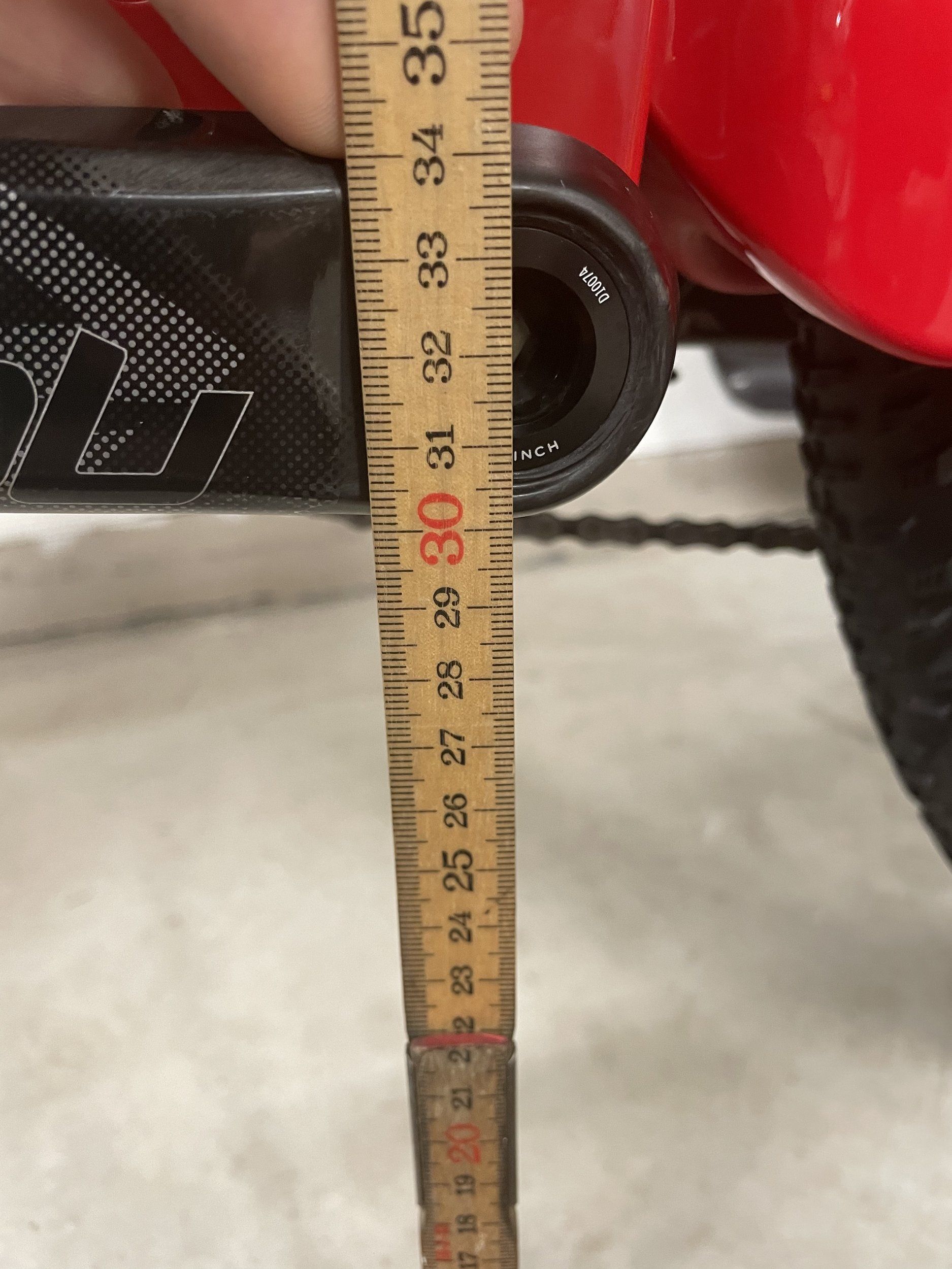

Jag TROR de levereras med låg inställning, läste eller såg det på youtube nånstans, men minns inte vart, min 910 -22 levererade med ”Slack headtube angle”.
Ska mäta på min, den ska ha 331,5 enl spec.
/henrik
Det kan bara handla om någon mm i så fall.
Har monterat 2,35 däck så jag har sänkt den ca 2mm pga av det.
Skiljer bara 1,5mm mellan spark och rc.
Hur ser man vilket läge lagret är i?

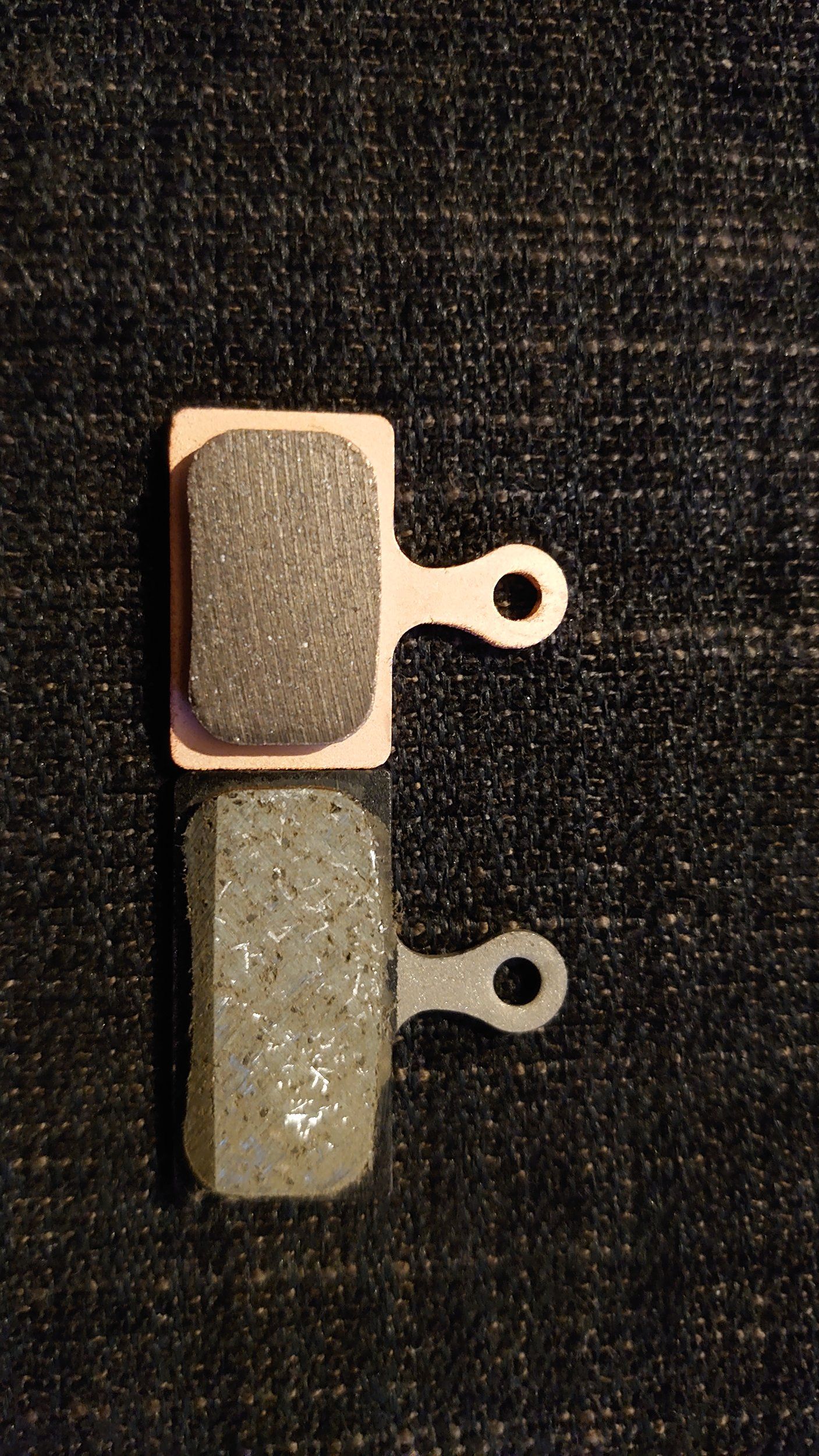

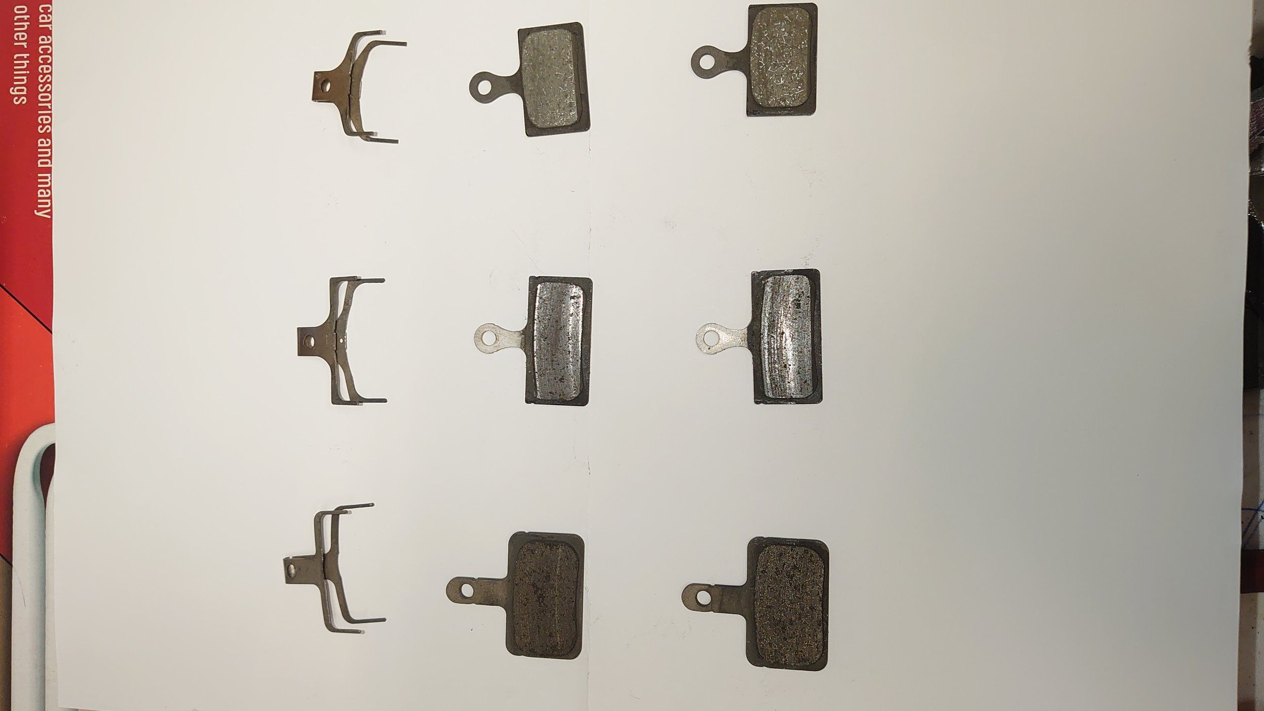

Har en Spark 900 RC PRO 21. Är riktigt, riktigt nöjd med cykeln med det finns en liten grej... nämligen bromsarna.
Har xt8100 på min andra cykel och är lite besviken med xtr9100. Ok, vikt vikt bla bla, men varför är klossarna så mycket mindre än XT?
Det räcker liten touch med xt och man känner bromskraften direkt. Det inte mycket man kan göra åt designen, men vad tycker Ni? Vad kör ni för beläg? Är ni nöjda med XTR?
Lite bilder på klossar.
XT, Mt200 och XTR.
