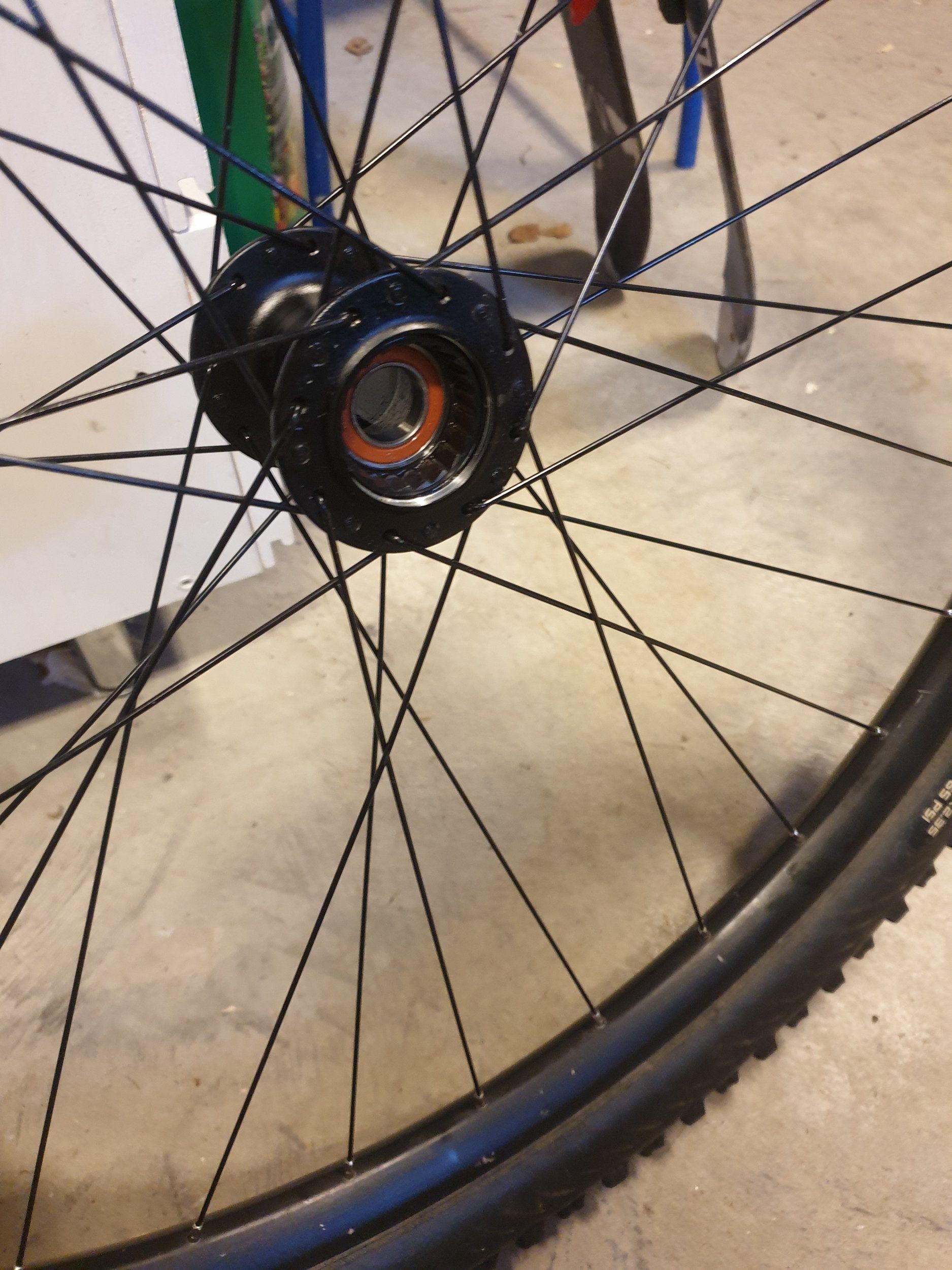

Har lyckats plocka ut allt i bakhjulet freehub Sram GX Eagle XD förutom sista lagret som sitter fast i hjulet. Scott Syncros x.25 fr allt från en Scott Spark 920 2018.
Har kört med 5-56 över natten. Försöker slå ut lagret från "non drive side". Det är för tight åt andra hållet.
På bilden ser ni att det är Det ligger sådana 'splines'. Som är lite som haj fenor. Där freehub:en tar I med sina tänder. Är det så man skall slå ut lagret? Sitter som berget..
Nu är det löst! Det var bara att hamra ut lite hårdare. Tätningen på lagret pajade på kuppen men det spelar ändå ingen roll då de ändå ska bytas ut. Jag använde en 19mm hylsa som distans. 20 mm fick inte plats. Men hade varit bra med en 19.5mm.

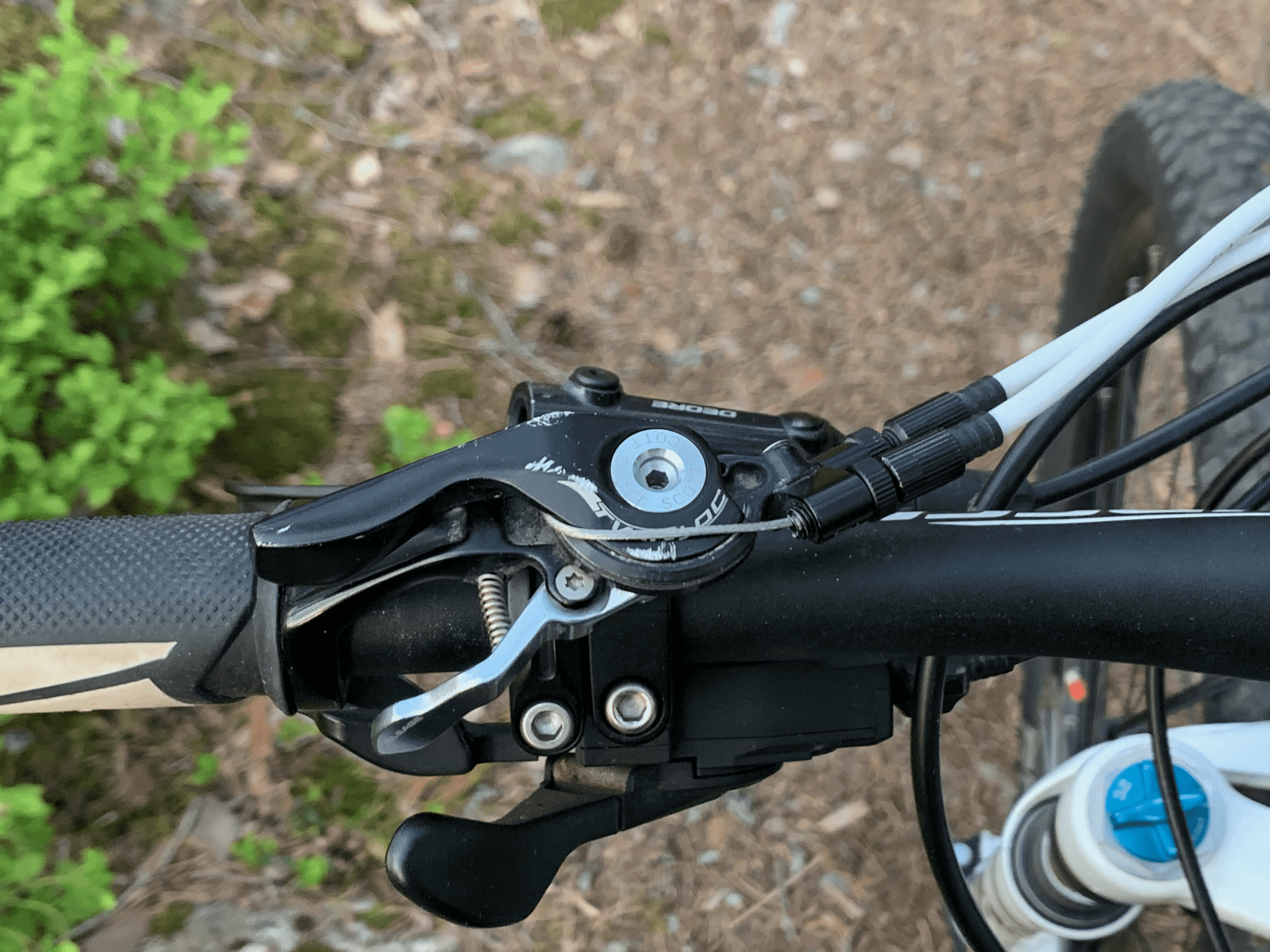

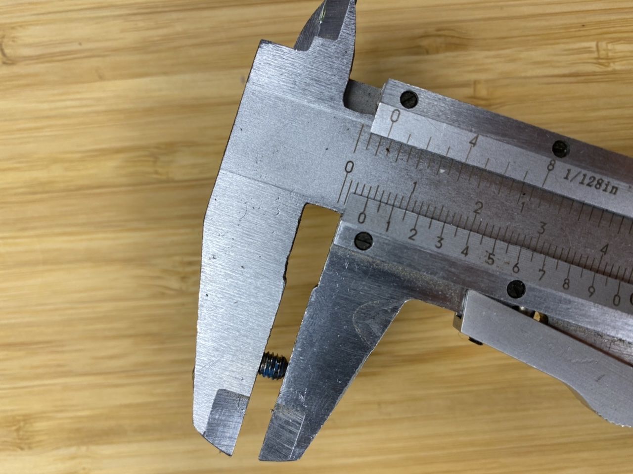

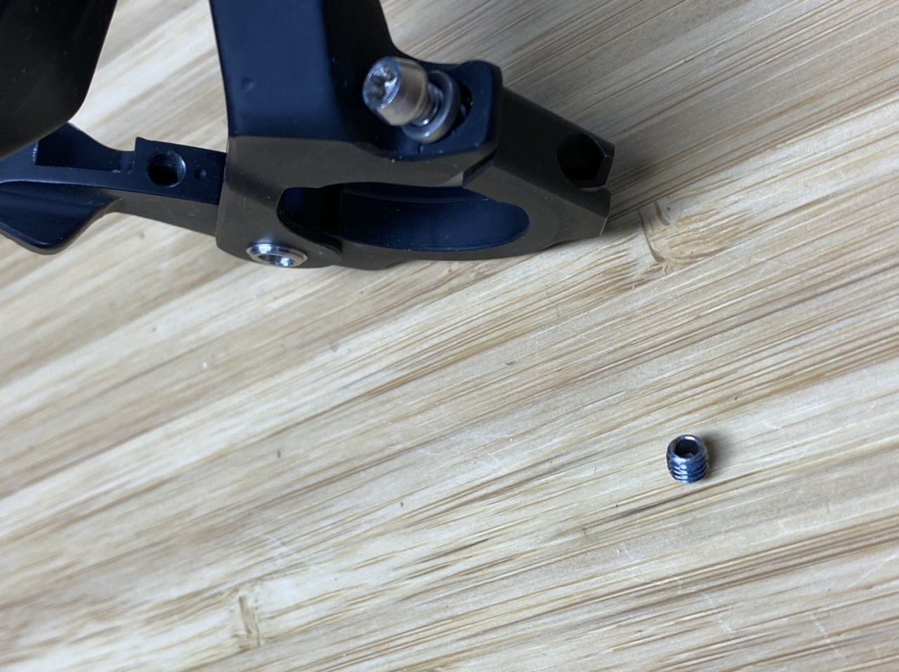

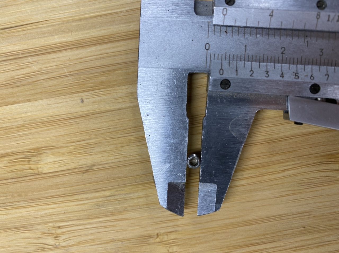

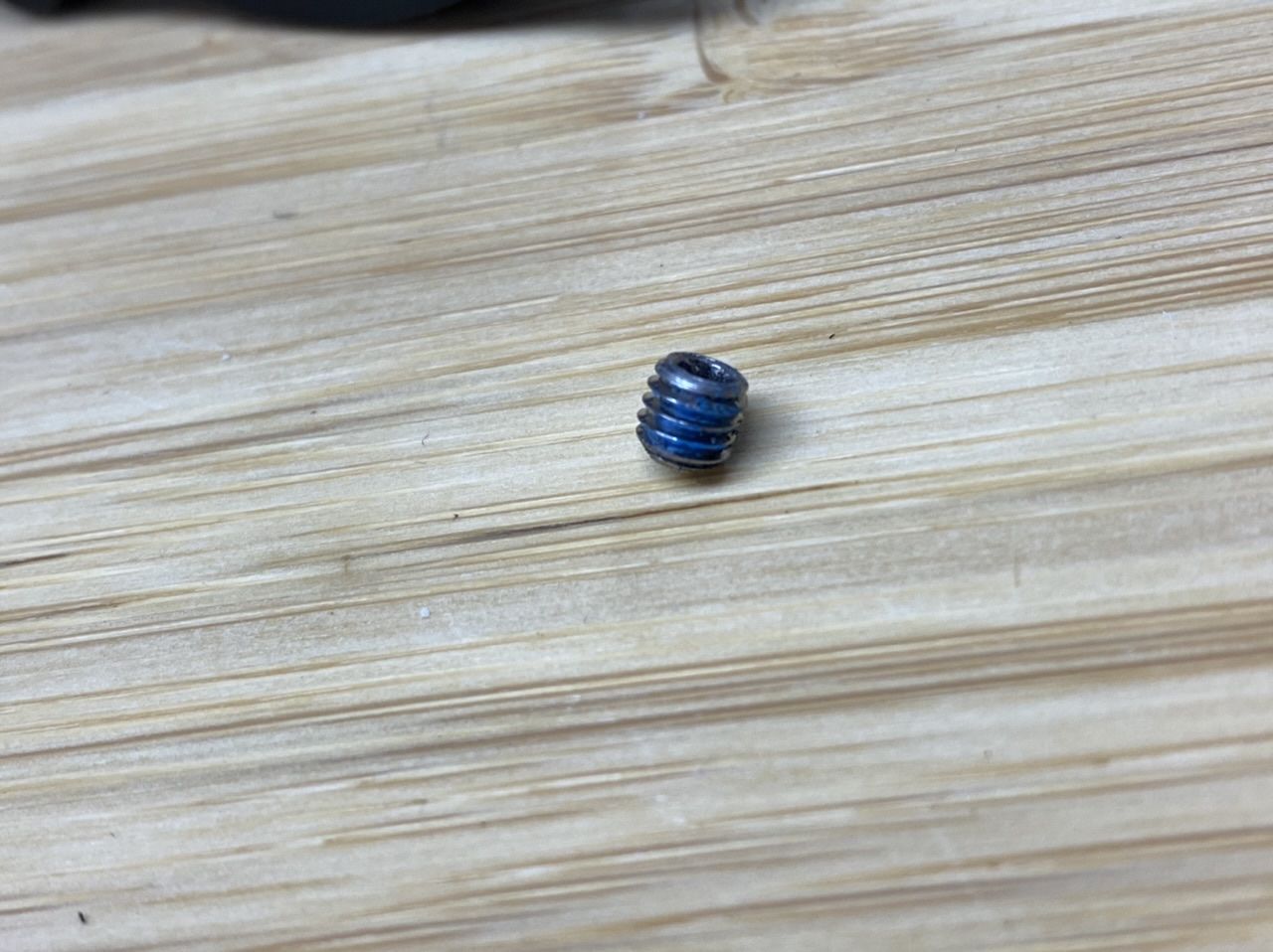

Fråga!
Är det någon som har följande TwinLoc-reglage och kan kolla vad det är för dimensioner på skruven jag markerat i bild? Alltså skruven som håller fast vajern till droppern. Jag tycks ha tappat den...
Kan fota av den hemma ikväll,har ett sånt reglage liggandes,dock inte till salu.
Men kollar skruven och återkommer ikväll.
Anders.

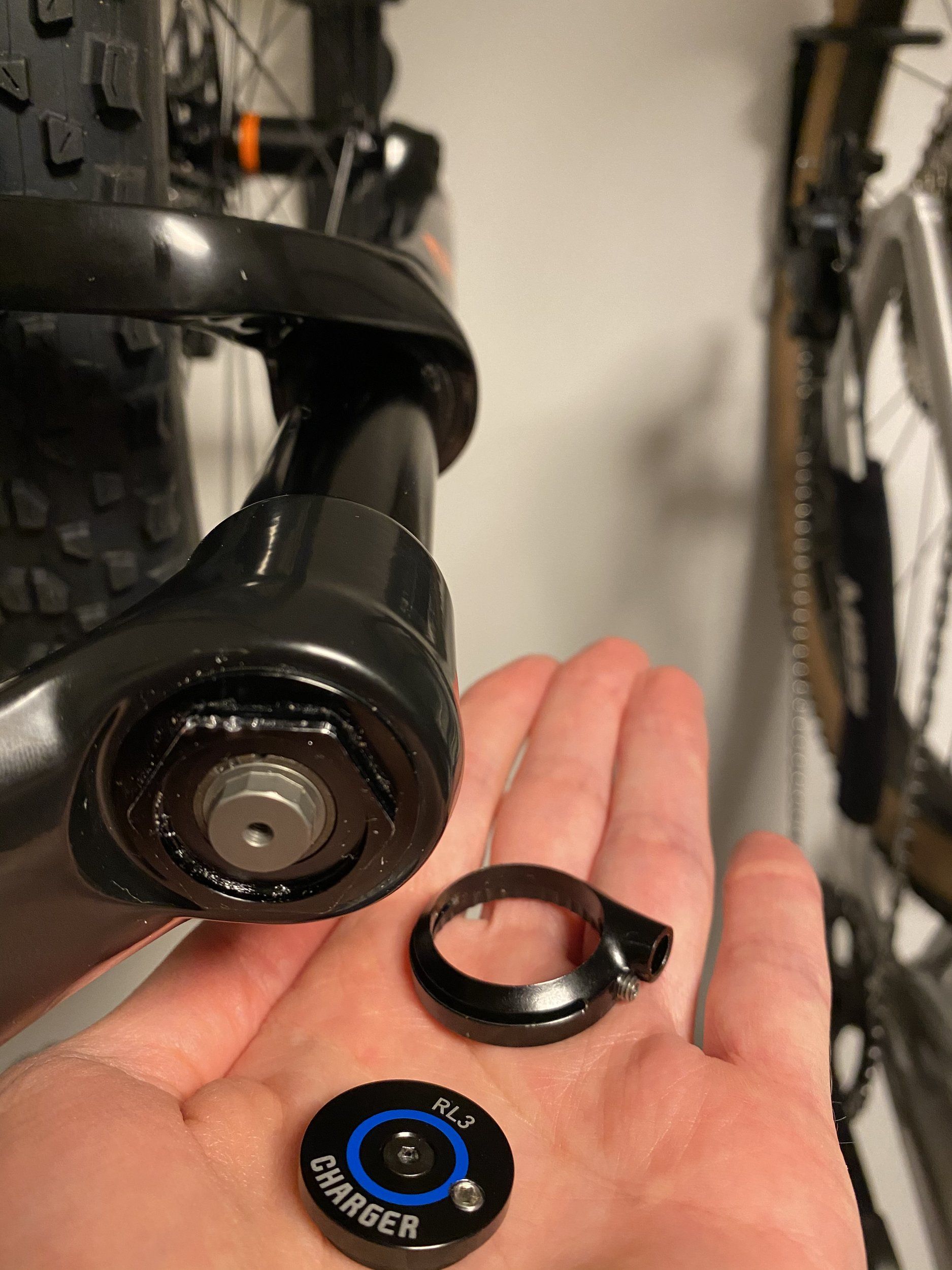

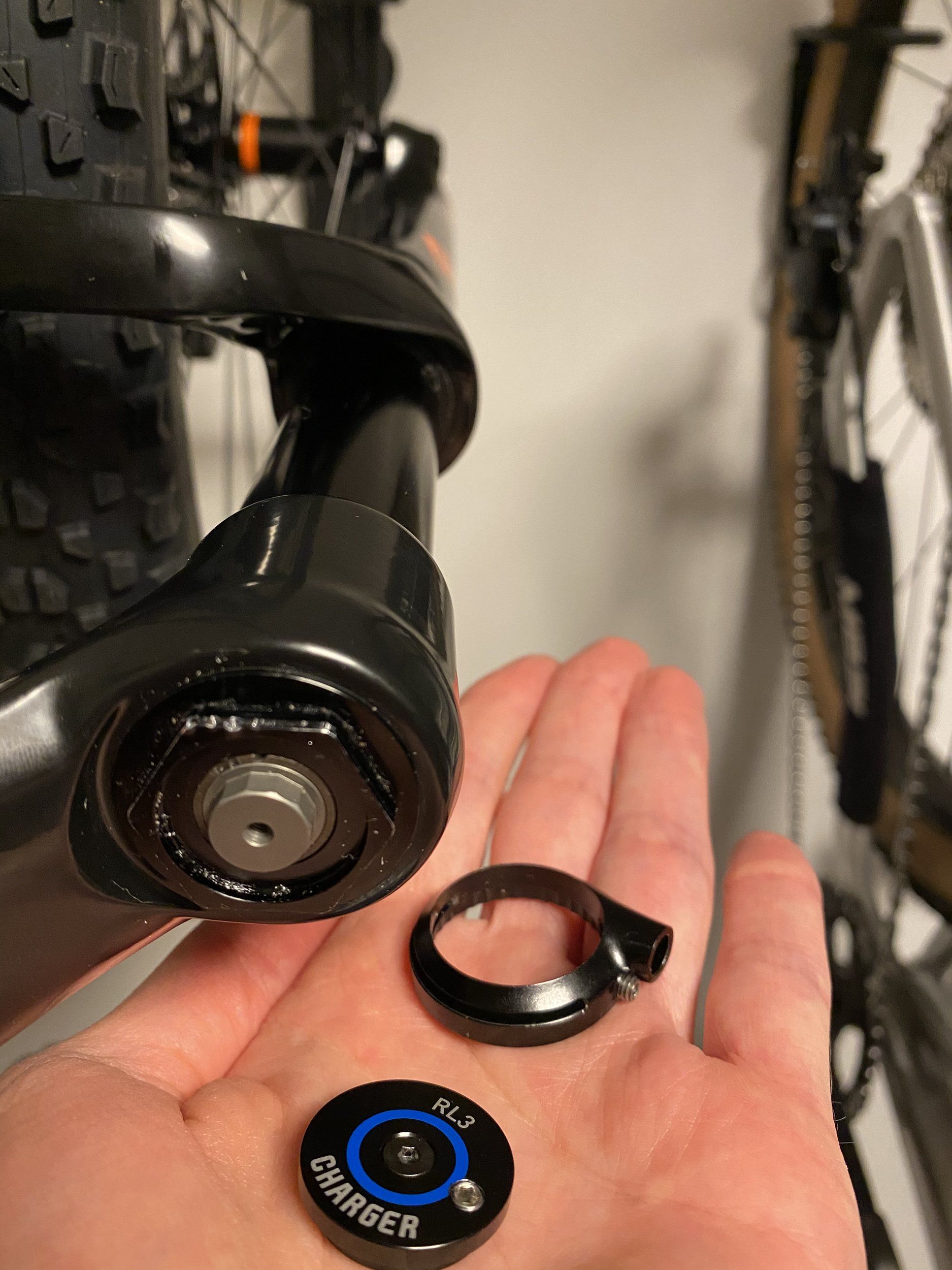

Har gjort ytterbensservice på min SID RL3 och får inte till lock-outen vid återinstallation. Den låser som den skall men returfjädern orkar inte släppa på vajern, så den återgår inte till ursprungsläget. Det löper fint vid reglaget så det verkar vara gaffeldelen som krånglar.
Med ytterhylsan som höljet fäster i borttaget så kan jag vrida reglaget för hand ett kvarts varv och då återgår den till ursprungsläget, men med vajern fäst så "orkar" den inte.
Har slut på idéer, någon som kan bistå med vägledning?
Jag har en Fox 34, men är kanske samma princip på alla. Fjädern spänns genom att släppa skruven på topcap till hälften, lyfta upp den undre svarta delen närmast 26 mm muttern och snurra den ett varv. Fjädern kan hoppa ur läge i topcap om man inte är försiktig, för litet hål tror jag.
Det är ett känt fabrikationsfel. Jag fick det fixat på garantin utan minsta krångel. Man behöver byta hela insatsen i gaffelbenet. Har du garanti kvar så kolla med din återförsäljare.
