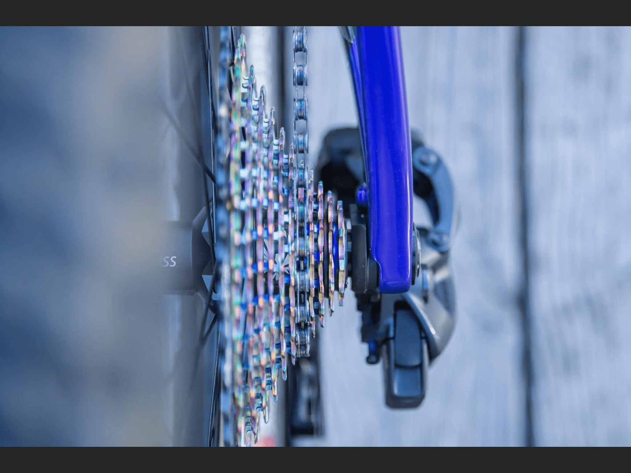

2021 års dyraste xchoj är väl en spark?
Hade för mig den lanserades 2017 så nog kämpar den på bra.
Äntligen börjar Scott bli snygga. Vem gav dom idén att inte ha allt varselvästgult? Bra jobbat iaf 😁
