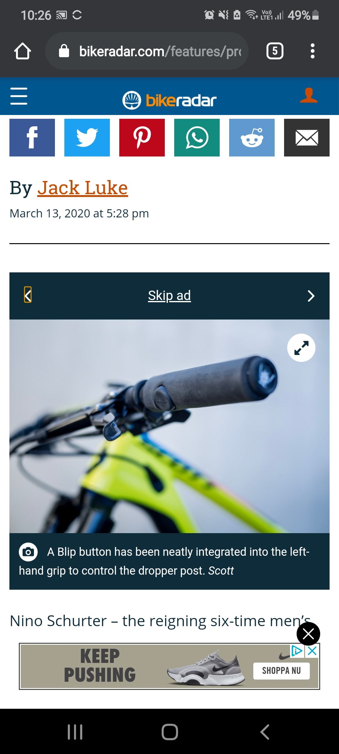

Går det inte att göra nåt liknande såhär. Funderar också på att skaffa en axs

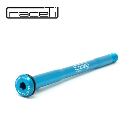

Hej. Behöver en ny hjulaxel bak till min spark 2018. Någon som vet hur kort axel som fungerar? Standard är ju 171,5mm lång men kan en 167mm lång fungera?
Scott spark the tråd
Varför köpa en kortare?
Skulle köpt med rätt längd, eftersom gängorna sitter ute i växelörat och rätt stor skillnad med 4.5mm. Så kommer knappt ha några gängor att fästa i

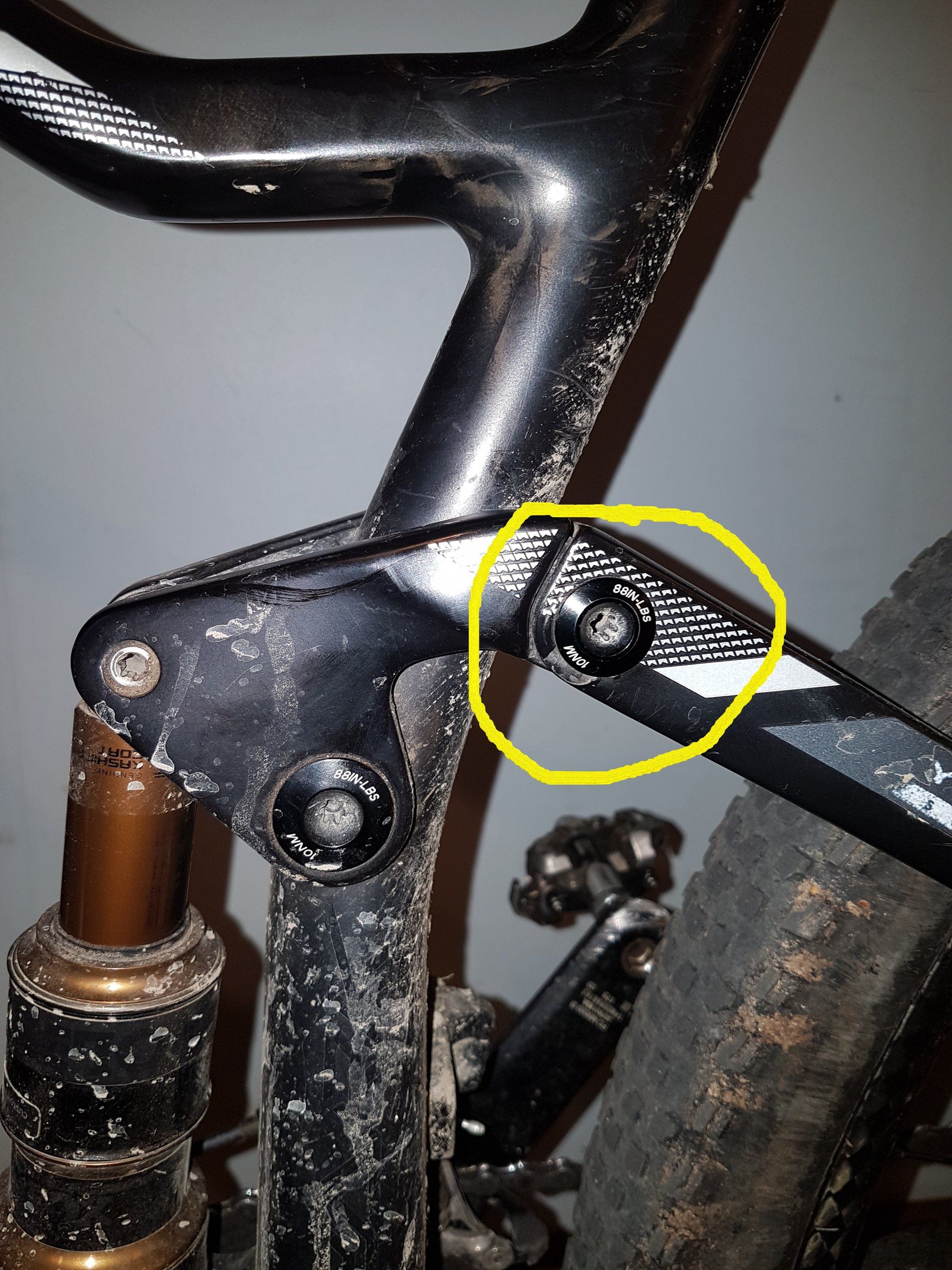

Hur f-nfår man loss över fästet på bakdämparen? Är det inte T30? Eller gör jag helt fel☹️
