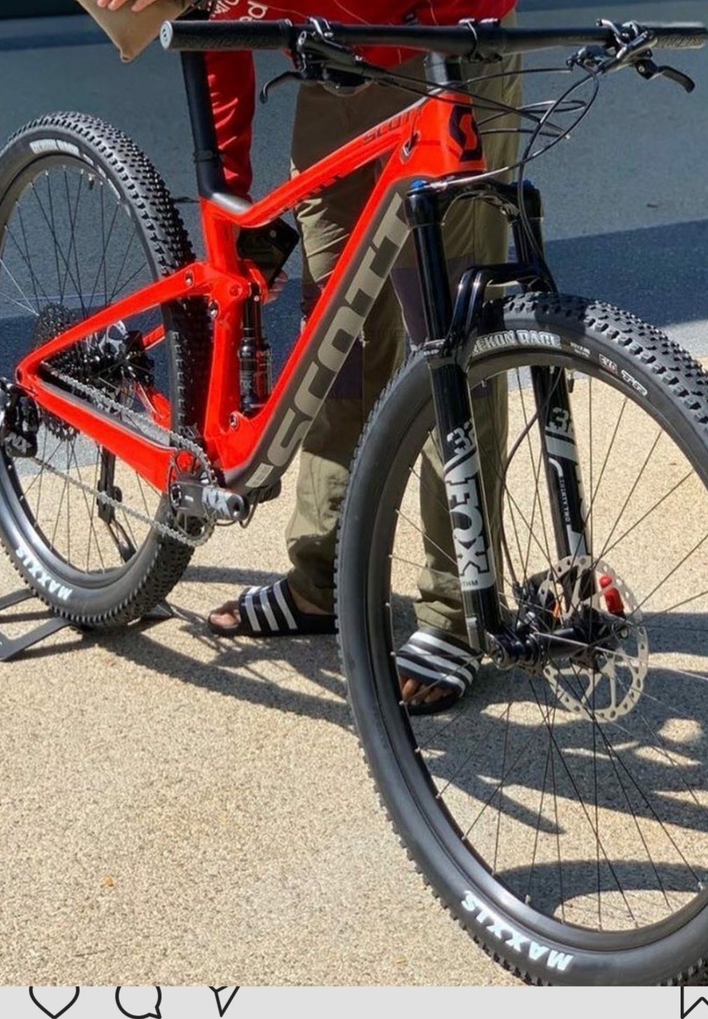

2021 rc comp verkar vara i kolfiber?

Denna ser ut att kunna vara nästa års Spark RC.

Är det där med 110-slag för att få upp den sanslöst låga vevlagerhöjden som är ett seriöst problem med nuvarande RC med 100?
Dom har ju målat in sig i ett hörn, mer slaglängd fram gör att den redan flacka sadelrörsvinkeln (67 grader actual) blir än mer flack. Ser ok ut med sadel i höjd med styre som på bilden men på "riktig" tramphöjd sitter man ju typ över bakaxeln redan med 100 fram. Känns lite som konstgjord andning av en redan utdaterad ram.

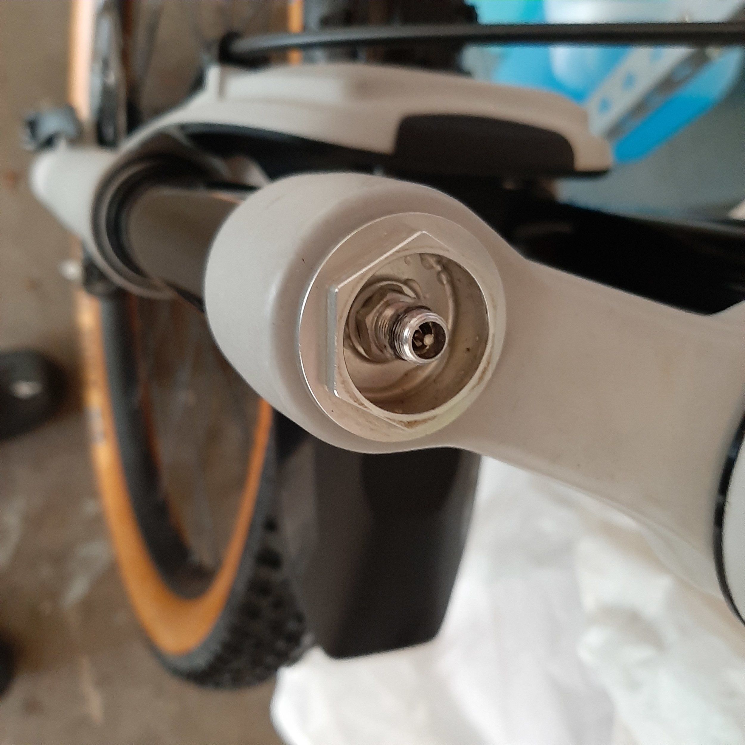

Vad heter täckbrickan som ska sitta här och var finns den att köpa?
Gaffeln är; FOX 34 Float Performance Air Grip 3 / 3-Modes / 15x110mm QR axle / tapered steerer Reb. Adj. / Lockout / 120mm travel och siiter original på Scott Spark 940 2017.

Tackar för hjälpen alla. Innan jag också hittade en tysk firma hann jag beställa en bricka från Australien för dryga hundringen. Frakten gick på i runda slängar en femhundring?
