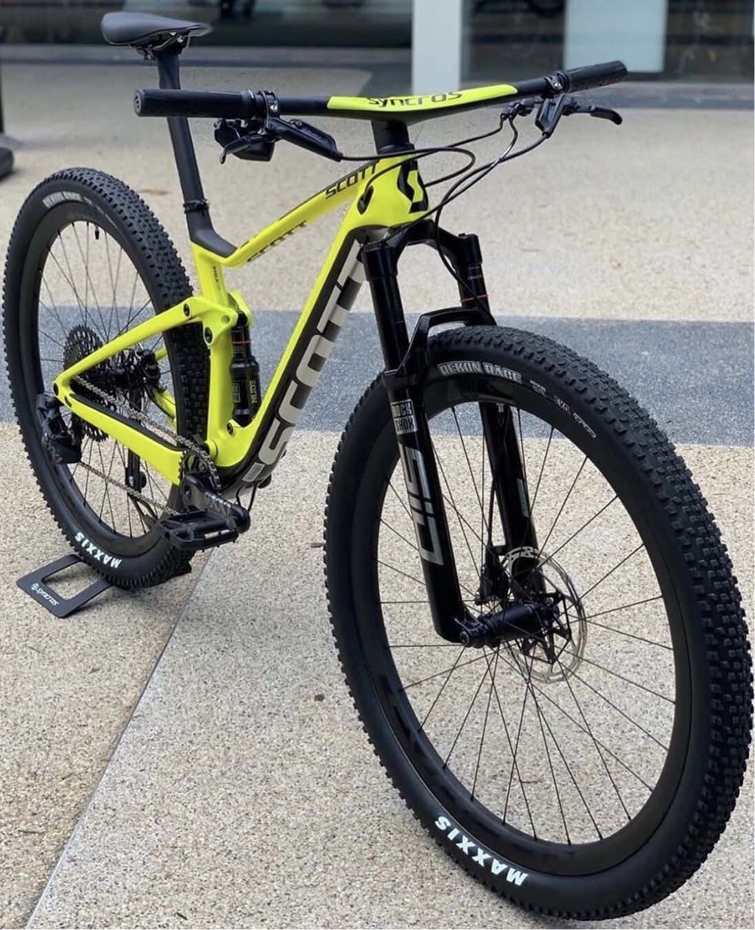

2021 typ inget ändrat. 130 tror jag på vanliga spark
    297.5 KB · Besök: 2,281
Scott spark the tråd
130 på Spark och 120 på RC.
Men flummigt om de in ändrat geo alls. Ännu flackare sadelrör liksom och kortare reach. På uppsidan åker BB upp.
Fast den där Jensen postade var seriöst snygg. Däcken ser feta ut?

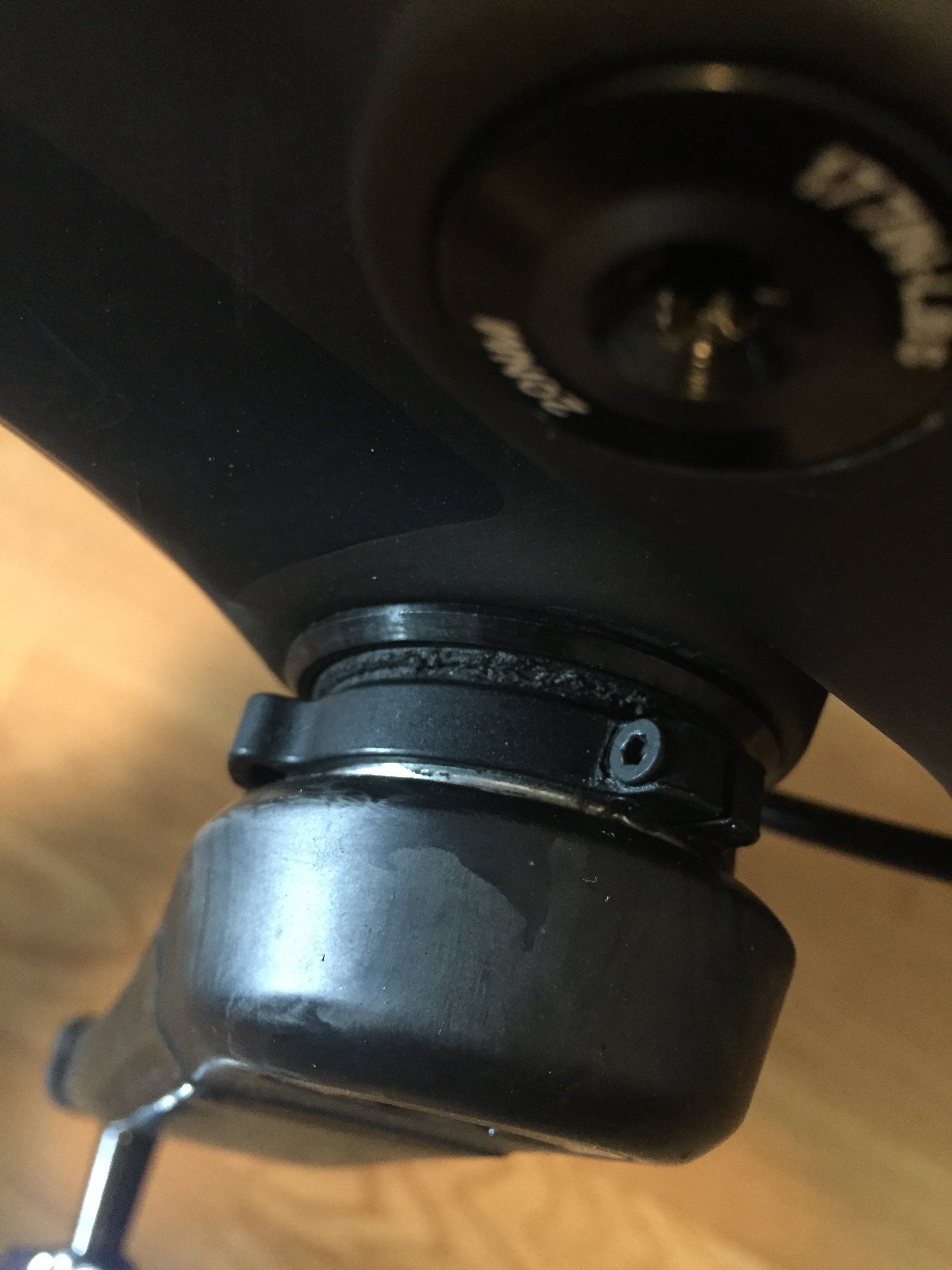

Vevlager RC900 Pro
Är denna plastringen någon form av förspänning? Skall den dras lätt med fingerkraft och sedan låsas med insexan?
Eller hur är det tänkt att den skall hanteras?
Den har en förmåga att skruva upp sig efter bara någon minuts cykling.
    398.8 KB · Besök: 409
Yes det är för lagerförspänningen. Låses sen på plats med insexorna och loctite. Obs väldigt lågt moment, vanligt att folk drar sönder dem.
