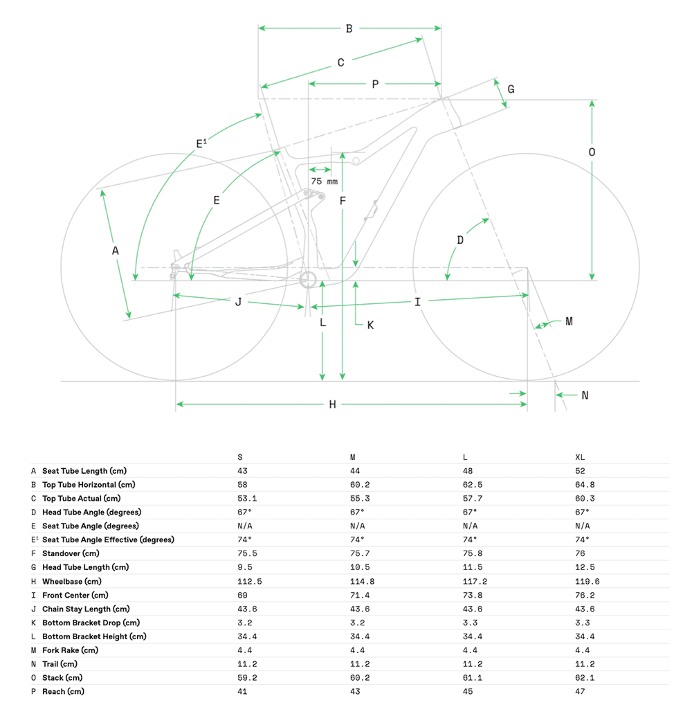

RC är ingen stighoj :)
Tror inte du hittar 335 på någon XC hoj där ute.
Nähä. Inte? ? Lägger ingen värdering i höjden. Men ditt påstående är felaktigt om jag inte läser helt fel. O då var det där första jag kollade på
    52.3 KB · Besök: 476
Scott spark the tråd
Haha snyggt Jensen.
Sen är väl inte en RC rätt för stökstig men även vanliga Spark är väldigt låg.
Oiz TR, Epic Evo mfl. Som är motsvarande vanliga Spark har alla runt 335 BB
Norco Revolver 333mm, Yeti SB100 332, Intense Sniper XC 330, Spark -19 319,5, Spark -14 317. Skulle säga att de flesta nyare XC-hojar ligger där i närheten, att utvecklingen går åt det hållet. Men visst, inte riktigt 335mm.

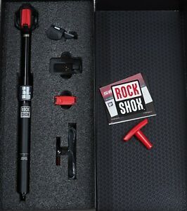

Hej,
har en scott 900 som jag skulle vilja montera en axs dropperpost på.
någon som har tips hur jag skall få ihop detta med axs Knappen A52A8B06-80C7-4E0C-8605-2EF58E123E95.jpegAAA79959-F503-40BE-95A5-C5ECF27B220E.jpeg
A52A8B06-80C7-4E0C-8605-2EF58E123E95.jpegAAA79959-F503-40BE-95A5-C5ECF27B220E.jpegpå/av samt lockon fram och bskdämpare på styret ?!
// micke
