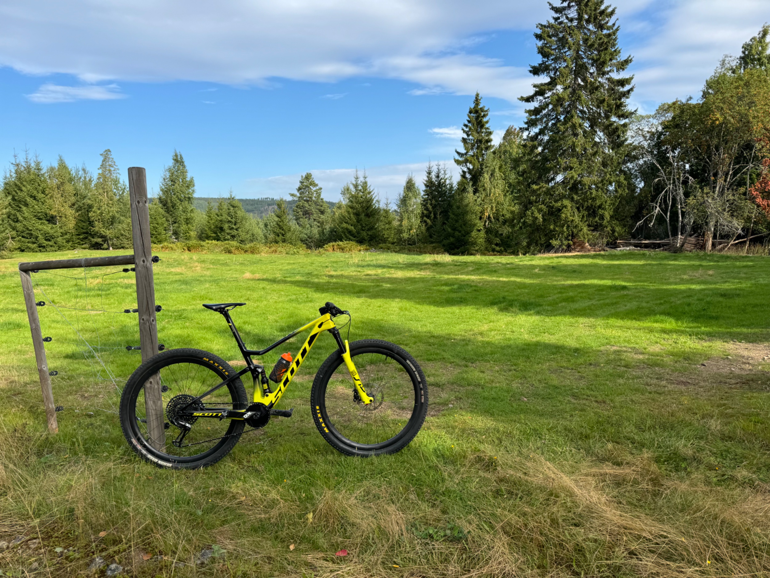

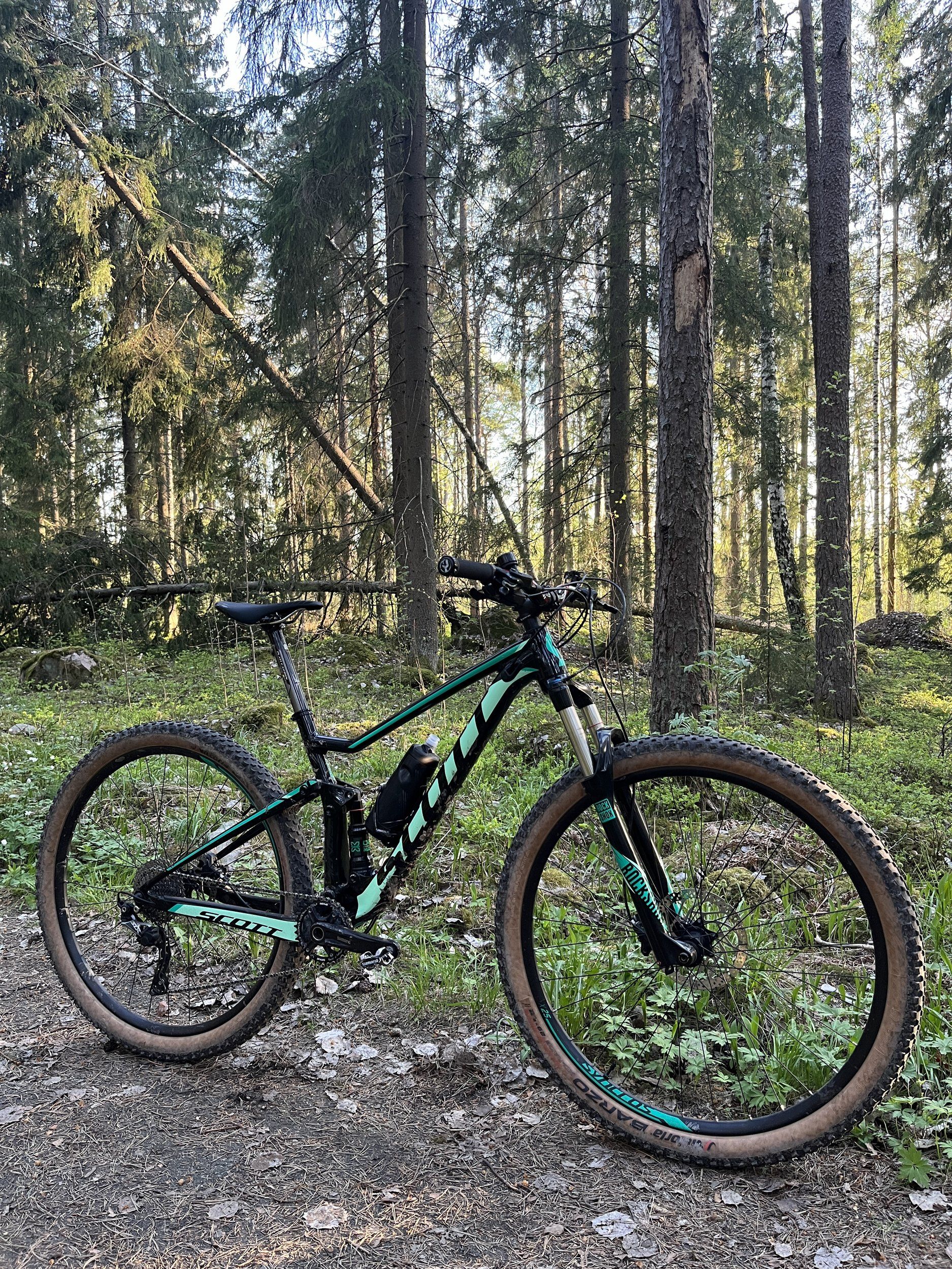

Vill inget egentligen med mitt inlägg förutom att bidra med en bild på min ”Contessa Spark 930” från 2018 som jag dundrar runt med i skogarna.
Konverterad till singelklinga, samt uppdaterad med sadelstolpe och styre i kolfiber.
Näst på tur är att slänga dit en Reba gaffel jag har liggandes i förrådet.
I övrigt jäkligt nöjd med cykeln, trots några år på nacken och utan 2024-års geometri.:)

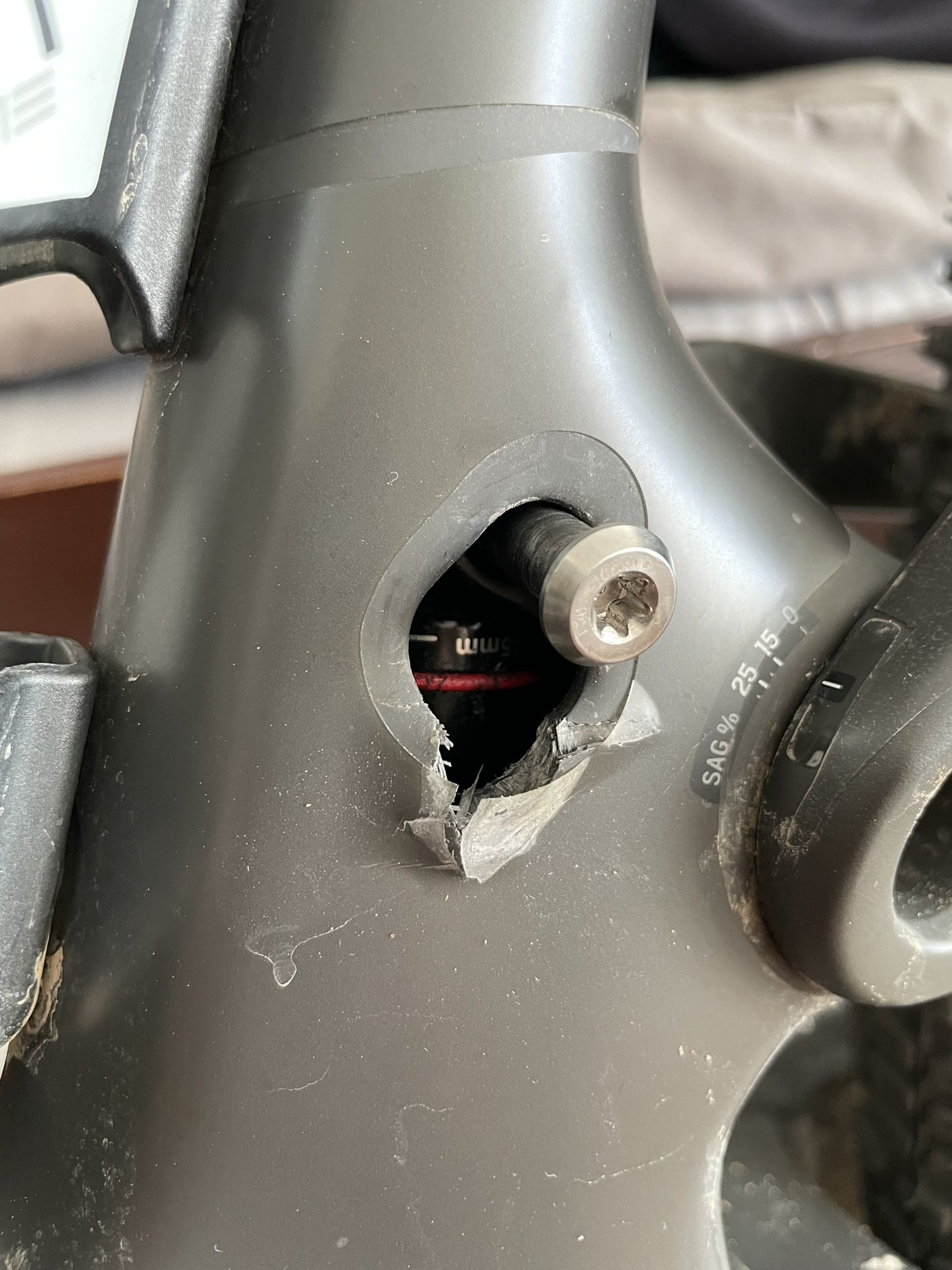

Efter cykelvasan så behövde cykeln tvättas. Då ser jag att övre bulten till bakdämparen har lossnat och krupit ut genom hålet, se bild. Cykeln är ca 6mån gammal. Bultar/skruva kontrollerade med jämna intervall. Någon som råkar ut för samma sak? Är en RC WC 2023.Visa bilaga 723602
Är det den bulten Scott har ändrat åtdragningsmomentet på från 10Nm till 15Nm?
Fick du någon ordning på detta? Kontaktade Scott Sports och enligt dom verkar detta problem ha drabbat cyklar med RockShox dämparen.
Har själv Fox men fick ändå den nya bulten hemskickad utan kostnad. Den bulten jag fick hem är dock inte kullrad som din bult.
Svaret från Scott är det inte är någon garanti. Tolkar Scott som att man måste låta en cykelverkstad kontrollera momenten på cykeln om garantin ska gälla. Mycket märkligt resonemang enligt mig. Blir dyrt att åka till en verkstad för att kolla momenten…..sånt gör jag själv. Orkar inte tjafsa vidare med Scott. Kan vara första och sista nya Scott som jag köper. Obs gillar dock cykeln skarpt.
Det finns absolut de som fått detta löst på garanti. Kolla med butiken och inte direkt med Scott.

En bult som är lös och tydligen fått ett ändrat moment bör ses som ett ursprungligt fel med reklamationsrätt. Finns ingen dokomentation som följer cykel där det står att skruvar ska dras med viss tidsintervall.
Jag har inte fått till min, har inte fått något meddelande om att skruven ska dras med annat moment det tycker jag de bör informera kunden om alternativt ta in cykeln på återkallelse för utbyte skruv.

Ändrat moment allt annat lika ser ju illa ut för scott.
Vad gäller att kolla skruva med jämna intervall så är ju intervallerna uppenbarligen för långa
Tråkig konstruktion som jag gärna kan undvika
Butiker brukar erbjuda gratis kontroll och service? Har man gjort sådan borde de ta det annars finns det ingen mening att köpa i butik

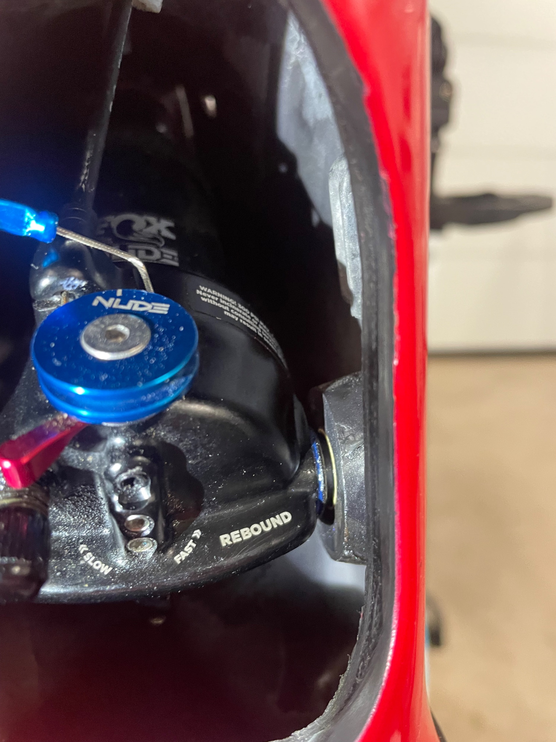

Är det någon som har kommit på tanken att fila av stoppet för droppern som sitter inne i ramen på en spark22?
Har lite bekymmer med att inte komma ner tillräckligt med sadelstolpen (125dropper). Det verkar finnas gott om plats nedanför stoppet innan man kommer ner till dämparen. Vågar man?
Och dessutom, ska det vara en så fullständigt idiotisk böj på droppervajern? Runt dämparen? Eller är det en efterkonstruktion? Köpt cykeln beg.

Hej,
hur menar du att den går runt dämparen? Mina vajrar går på var sida om dämparen.
Mvh Micke

Vad är det den tar i? Skruvniten till flaskhållaren?

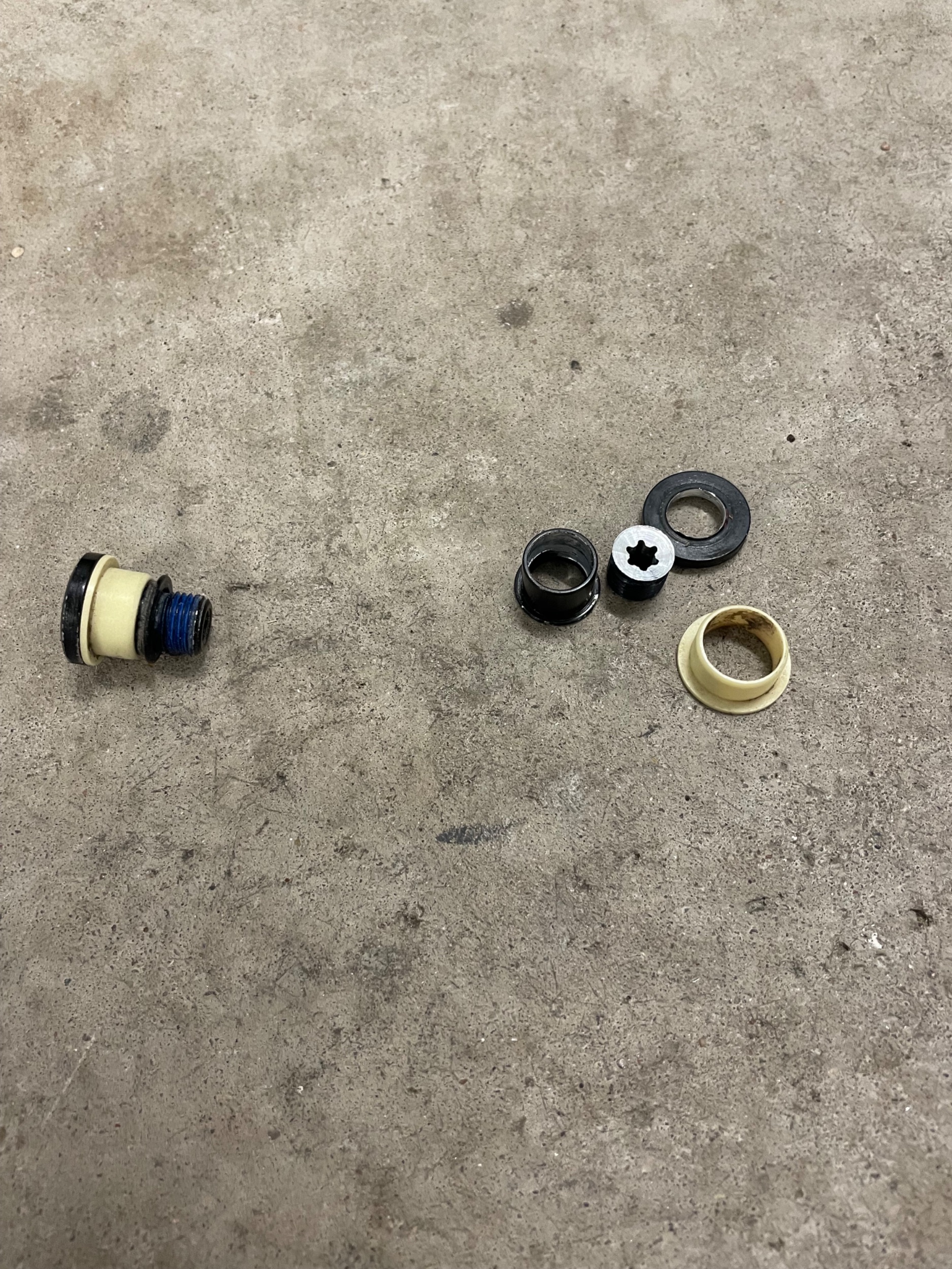

Litet spännande projekt.
Demonterade bakdämparen på min gamla spark -22
Den ena skruven fastnat i hylsan, fick borra ur den.

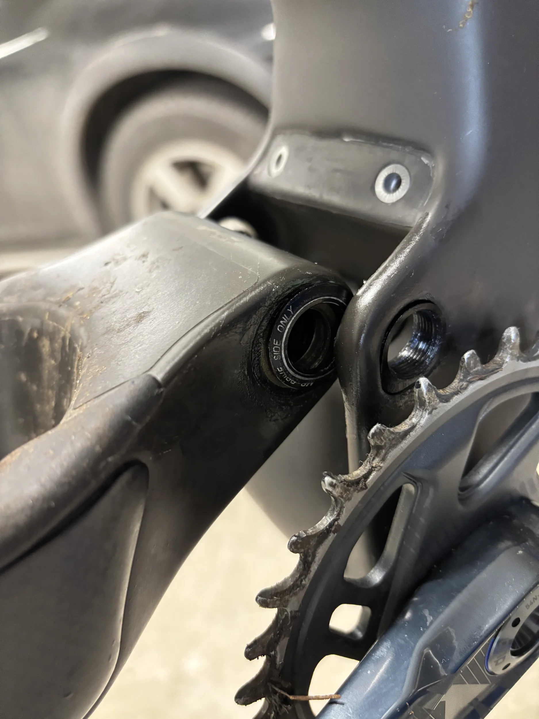

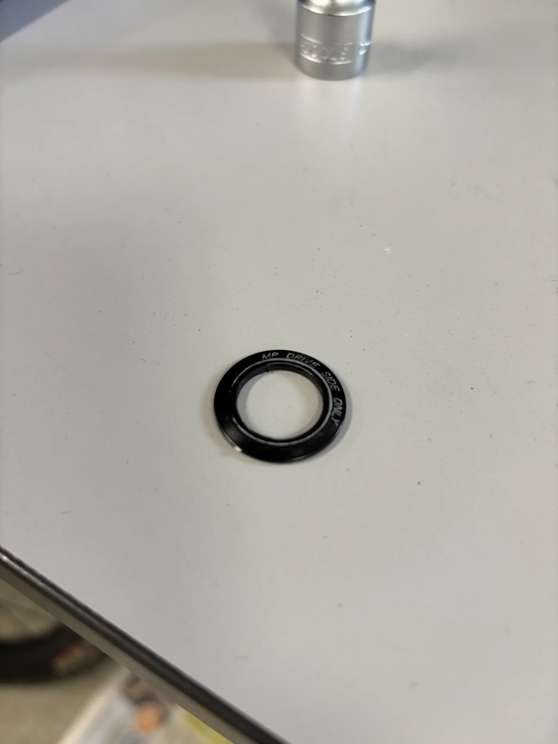

Hej!
Jag har ett litet bekymmer som någon här kanske kan ha svar på. Häromdagen fick jag för mig att ta isär svingen för att göra ren och smörja upp lederna på den. Dessvärre trillade det ut en spacer när jag drog ur axeln ur nedre pivåpunkten, denna är märkt ”Drive side only” och kan vändas på två olika sätt. Jag tänker att sidan med texten borde peka mot ramen? Någon som har koll? Cykeln i fråga är en Spark 2022.

Hej!
Jag har ett litet bekymmer som någon här kanske kan ha svar på. Häromdagen fick jag för mig att ta isär svingen för att göra ren och smörja upp lederna på den. Dessvärre trillade det ut en spacer när jag drog ur axeln ur nedre pivåpunkten, denna är märkt ”Drive side only” och kan vändas på två olika sätt. Jag tänker att sidan med texten borde peka mot ramen? Någon som har koll? Cykeln i fråga är en Spark 2022.Visa bilaga 755058
Den ska sitta som du säger med texten mot ramen som på bilden.
