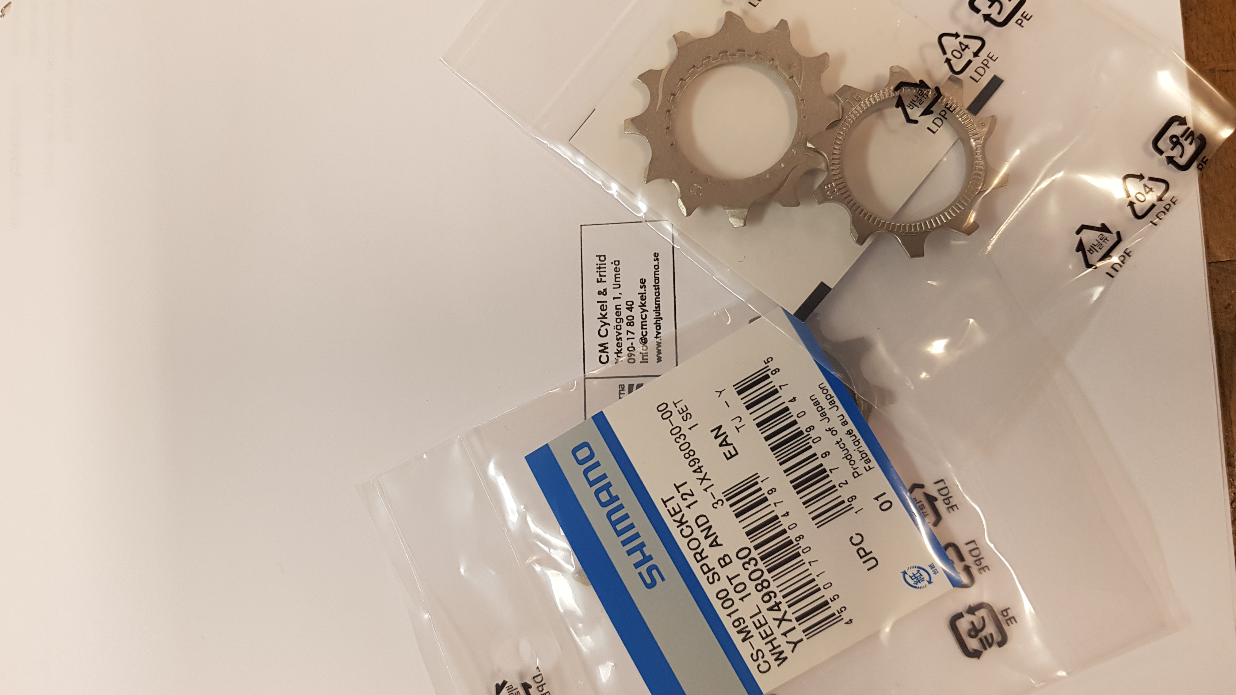

Här har du 10-12T (2-pack) original Shimanos till XTR i lager i Sverige (!) om du är intresserad. Behöver du flera storlekar?

Det är ju en ordinarie shimanoprodukt, se nr på påsen på bilden.
Därför borde alla svenska shimanohandlare kunna beställa hem samma "påse",
dvs om Shimano Sverige kan leverera åtminstone.
