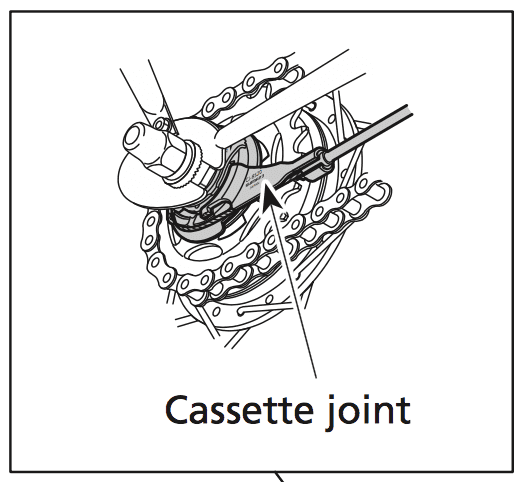

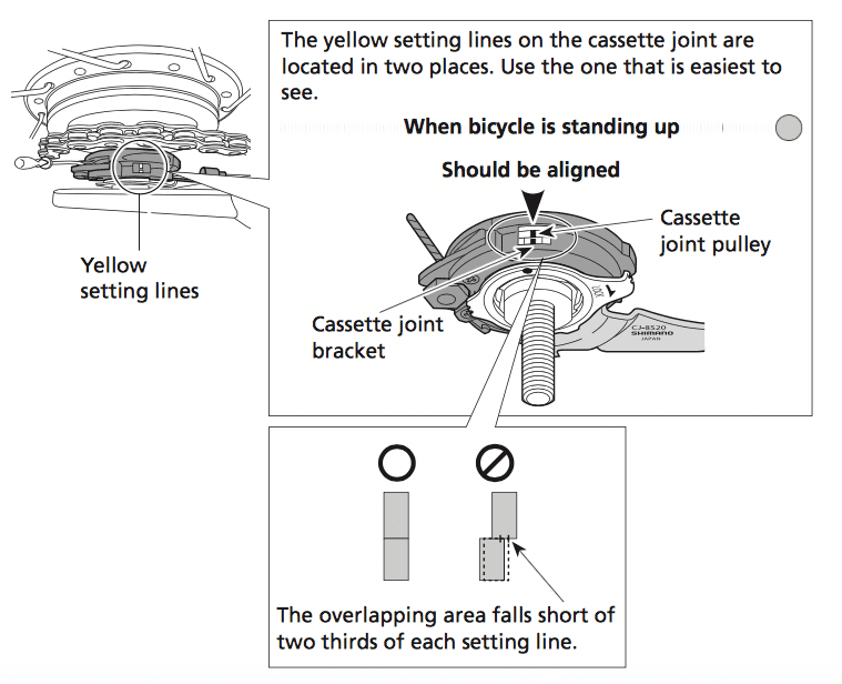

Så där ska det ej låta! Hur går växlarna i? Händer det att det kuggar över? Växeln ställer du genom att vrida reglarset till 4 och ställer in efter
Om det är skitit så du inte ser dom gula sträcket så titta under

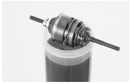

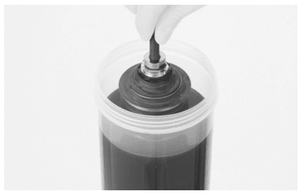

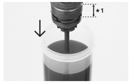

Om det inte hjälper så hitta en LBS som kan serva/doppa innanmätet i Nexus oljebad
