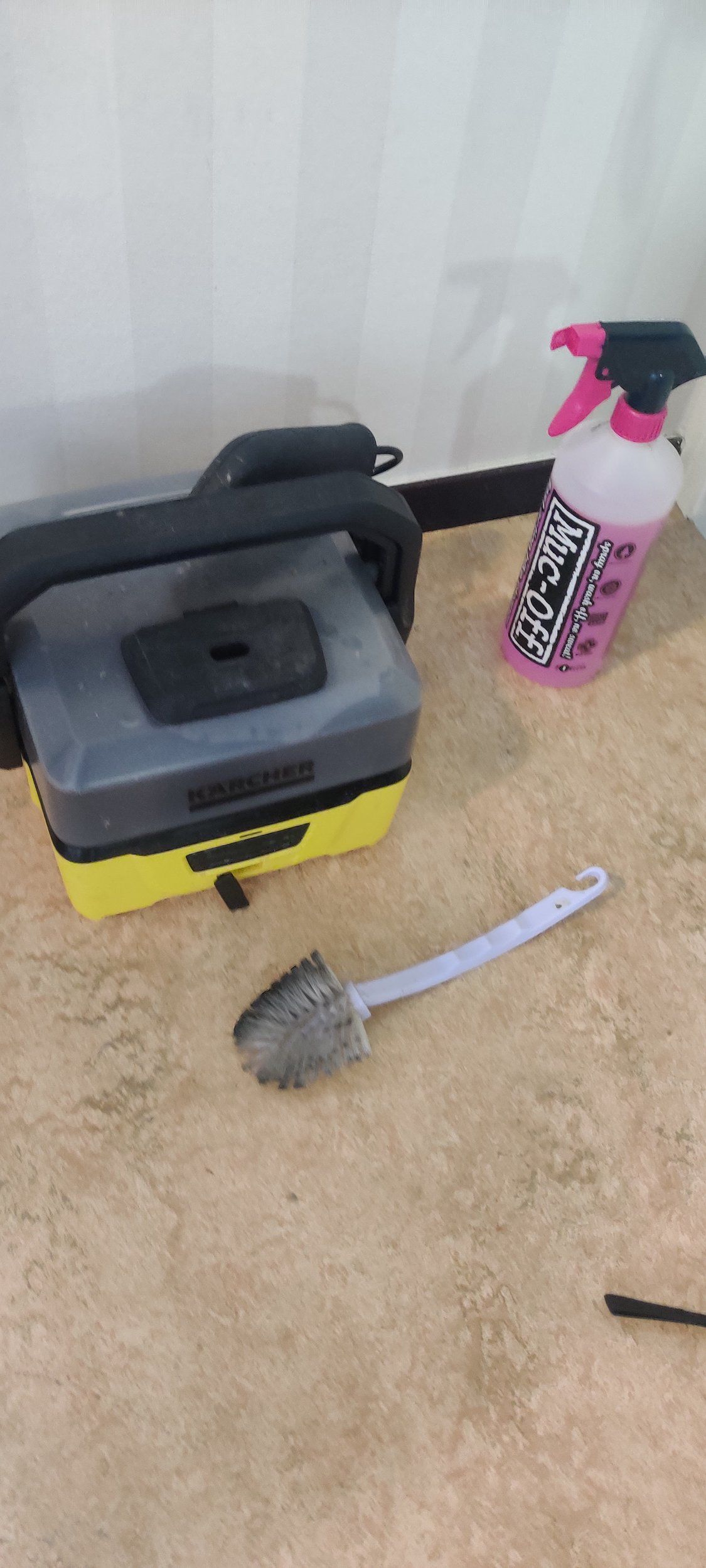

Blöta dagar spolar jag av och drar med borsen på utsatta ställen. Nån gång i veckan sprutar jag på mucoff också. Smörja kedjan, sen klart.
