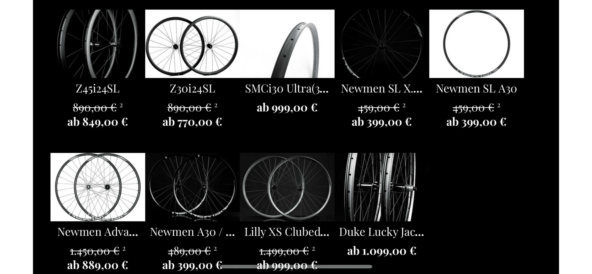

Min favorithjulbyggare har bra priser om man är med i ”klubben”.
