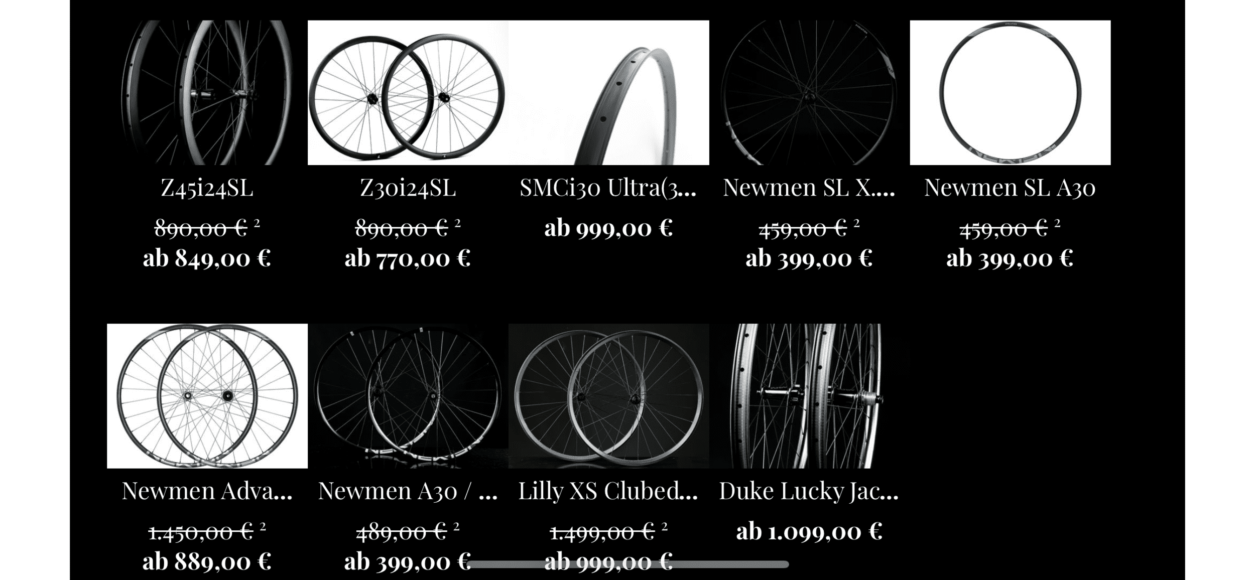

Någon som kör slowbuild lätta enduro hjul?
lite kluven mellan 800 euro CF eller om man ska hålla sig i kragen och ta AL för hälften.

Rea på Z30G-Ultra 333 - 799euro

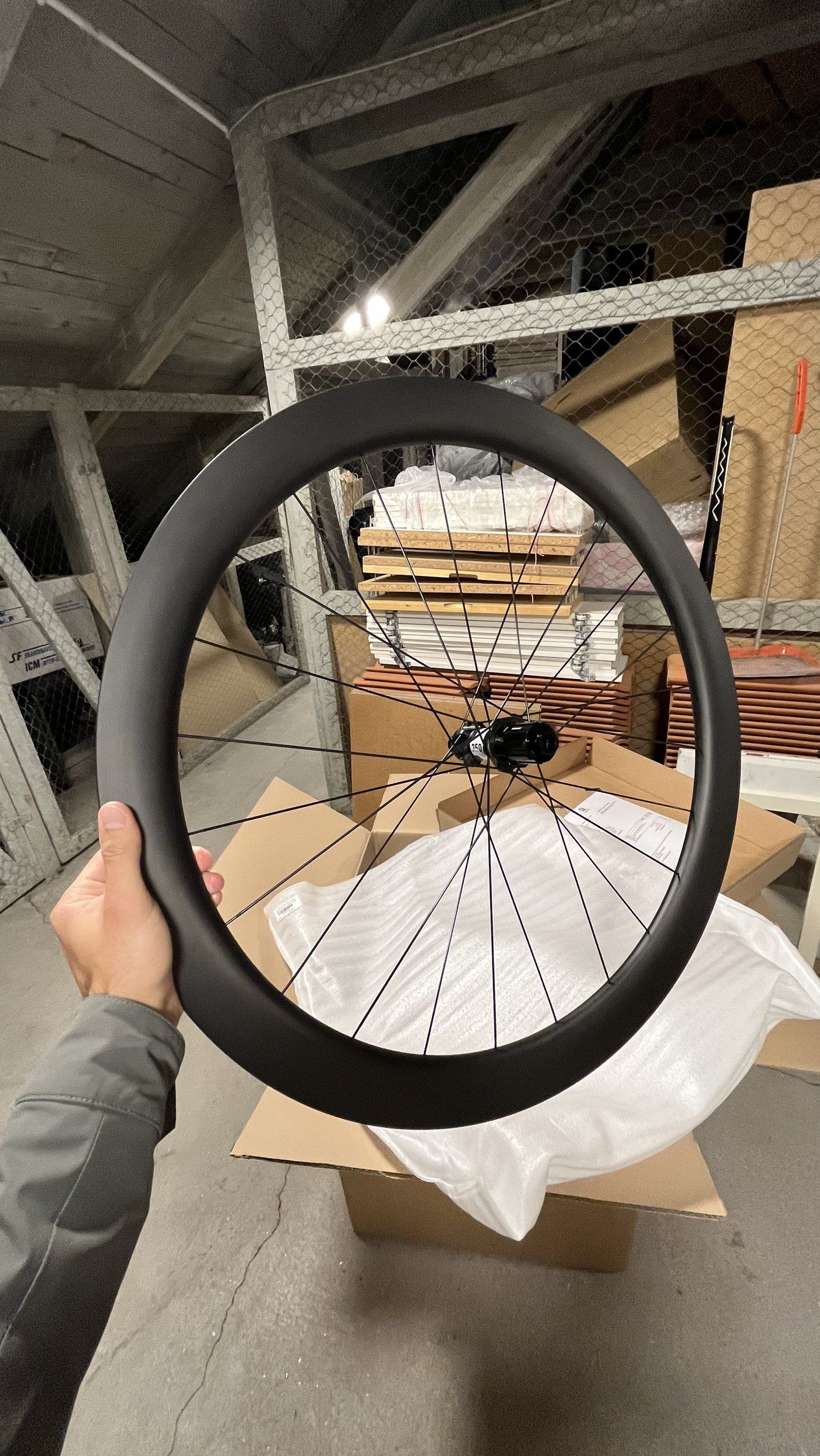

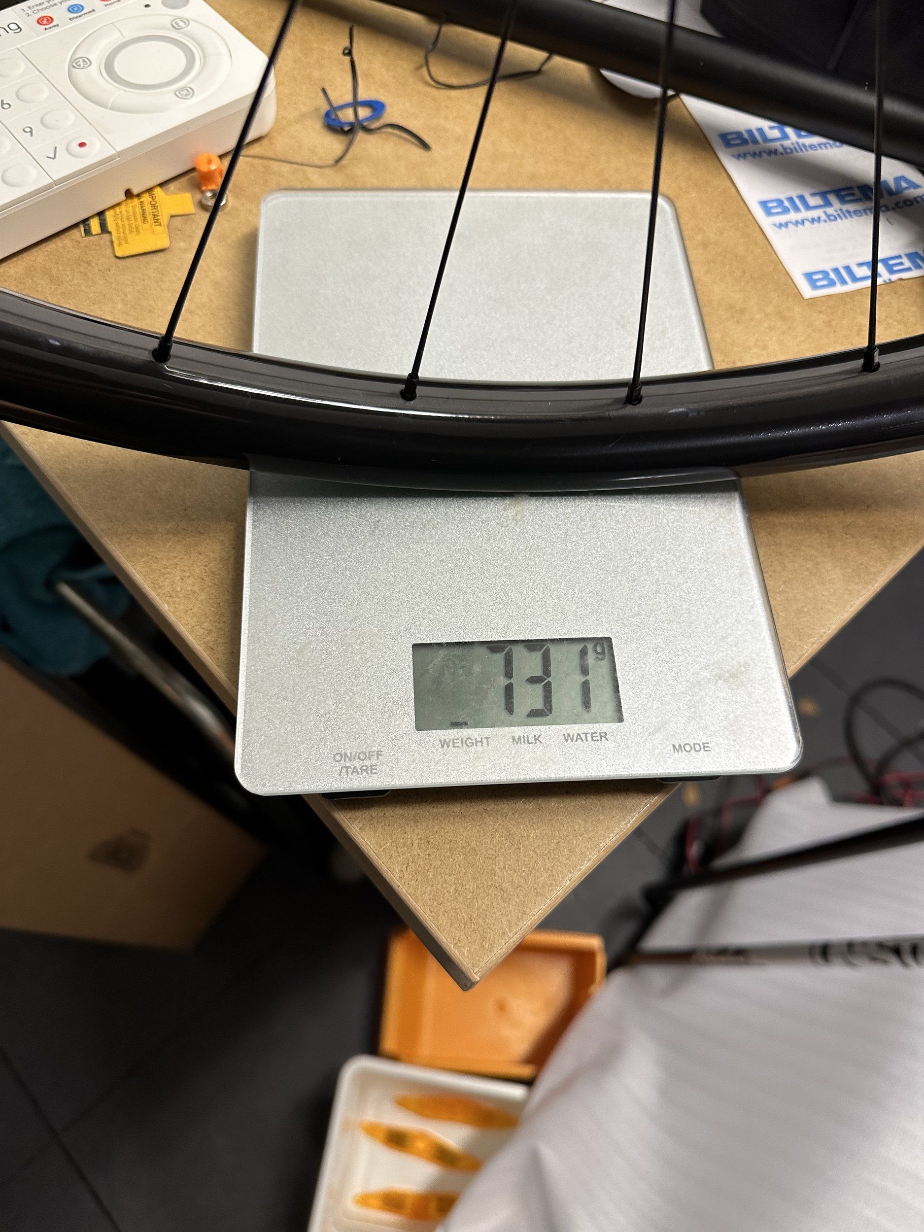

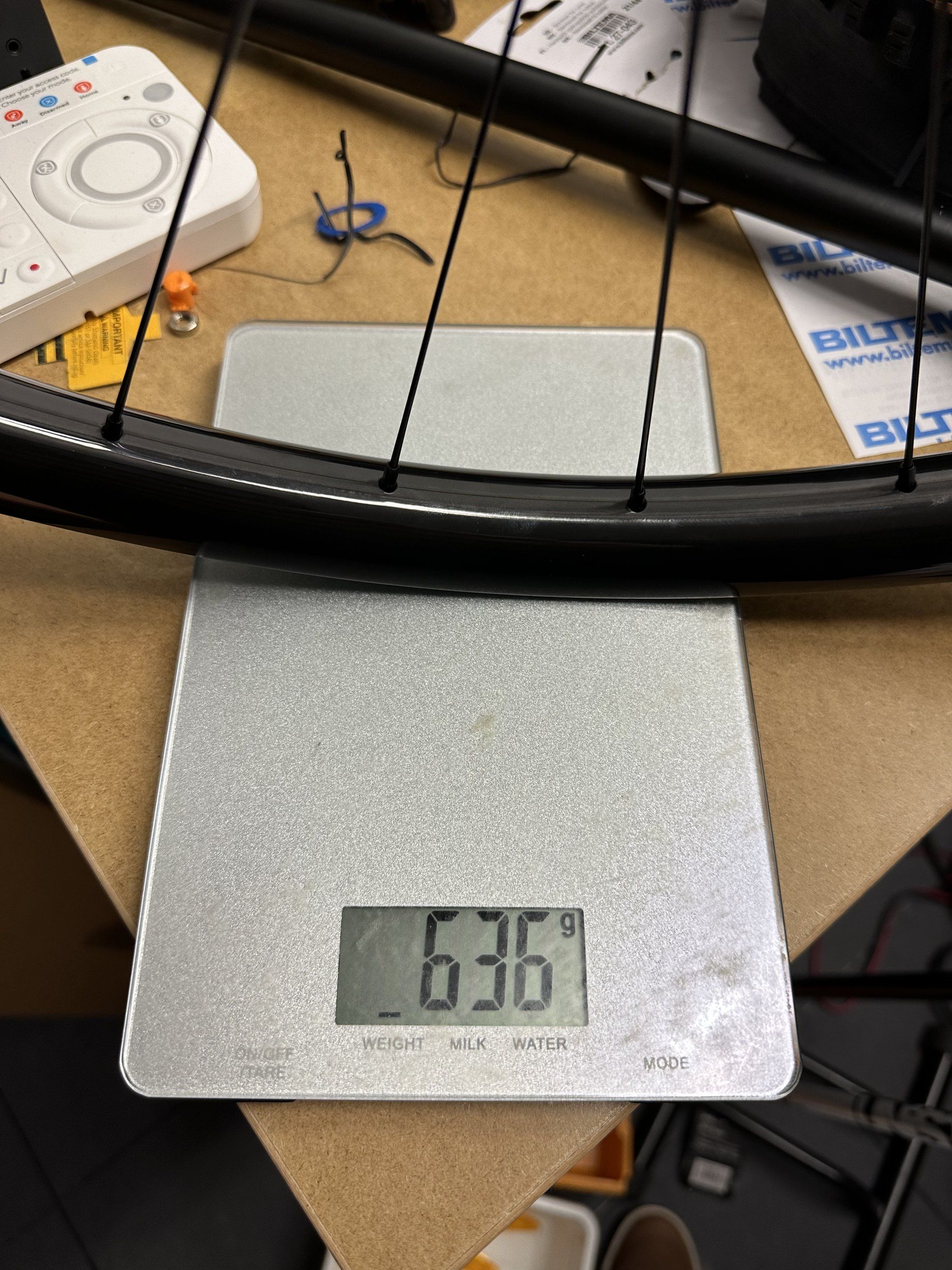

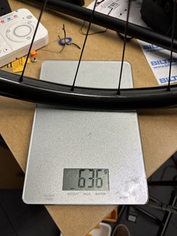

Leveransen mottagen.
Snyggt och prydligt packat, väl skyddat och en rulle tubelesstejp med också.
Hjulen ser bra ut enligt en första visuell inspektion. Ska titta närmare på dem och väga dem närmsta dagarna.

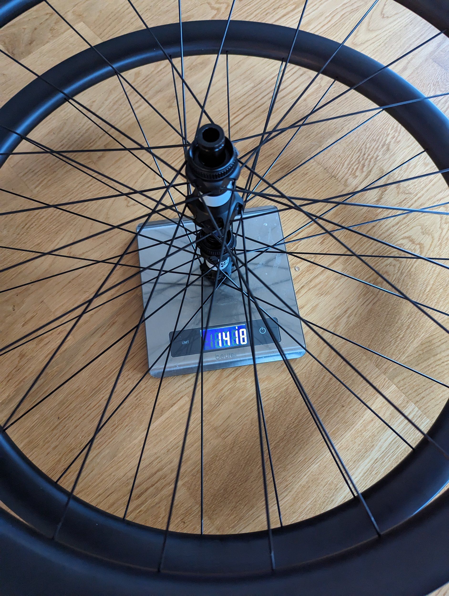

Hej,
Det är dessa, med DT 350-nav som framgår av bilden: https://www.carl-z.de/produkt/z50i24sl/
/Viktor

Blev ett par Z30G-Ultra 333. 1360gram med DT350 nav. Ska hålla för enduro så får se om det stämmer. 899 euro med frakt.
Gått nu >25 turer. Hela och raka ännu. Primärt köttig stigcykling/enduro. Inte vågat testa dem i Källviken innan semestern. Till hösten blir de att se om de håller att köras med där.
Ihop med Nobby nic soft så känns de verkligen snärtiga.
Är nöjd :).
