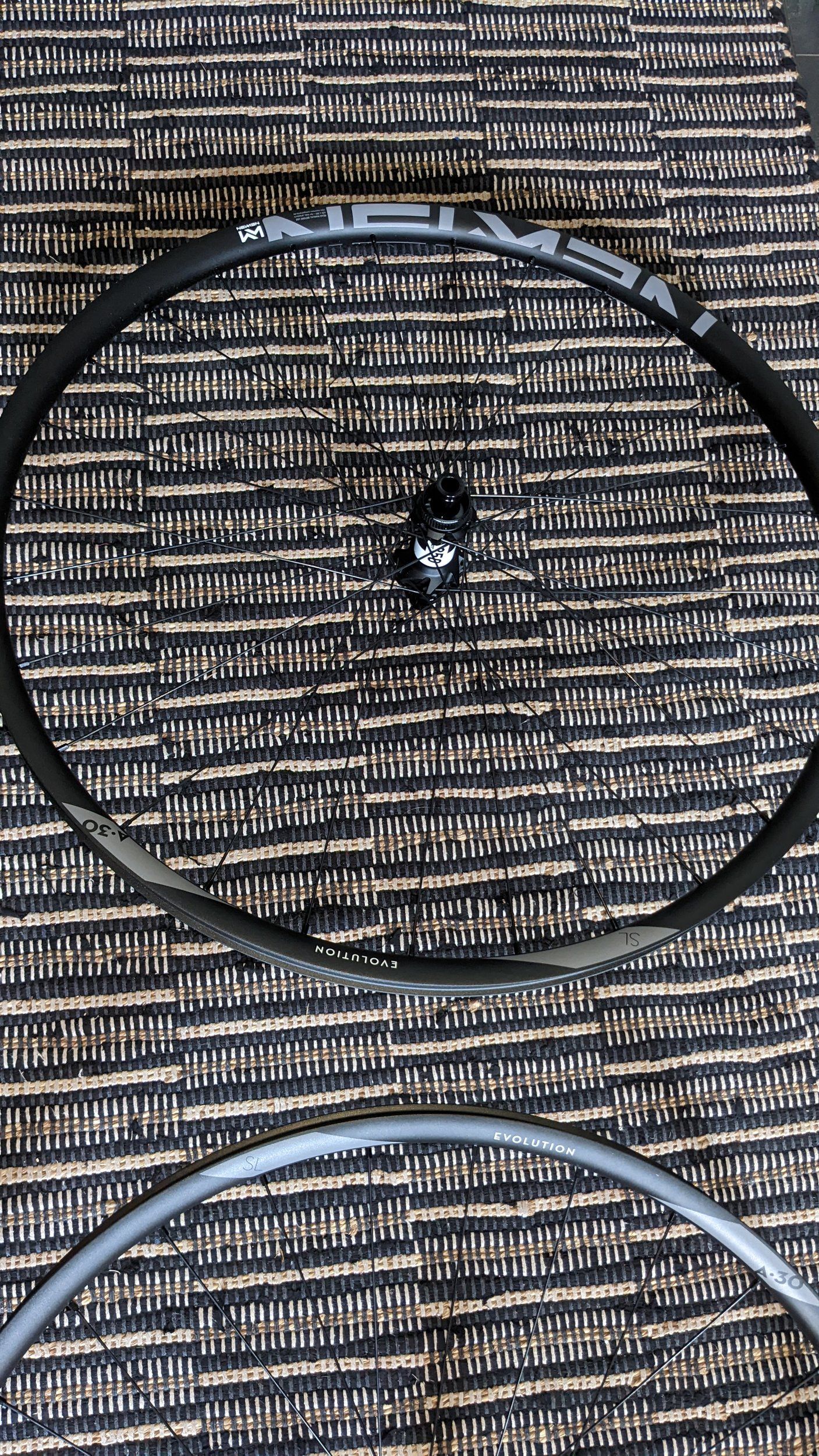

Hjulafton!
Beställde i mån em. Fanns hos ombud idag (fre) ??
Sla30 Evo Alu+ dt 350 center lock.
839g+916g=1755g.
Ingen tejp alls varken på fälg eller i lådan.. kanske gick så snabbt så den gömdes bort.

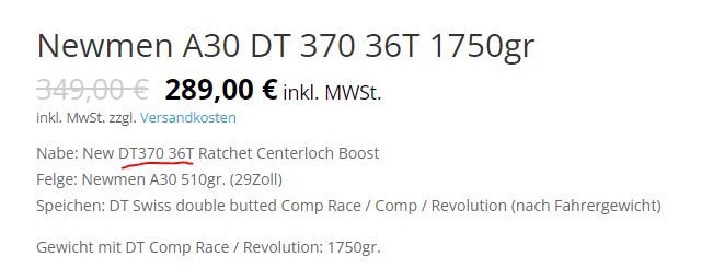

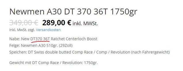

Dock så har både 350 och 370 LN ratchet
hos slowbuild verkar leverera 370 naven uppgraderade till 36t så samma engagement på 350 och 370
skillnad i vikt verkar vara 30-40 gram per hjulpar
Onekligen verkar 370 vara sjukt prisvärda men kanske missat något

Hade också en vag minne av att 370 hade uppgraderats till star ratchet (med 18t som standard). Då skiljer den sig inte mycket från gamla 350, eller kanske inte alls. Jag bryr mig inte mycket om vikten av naven, så 370 med 36t för en låg bra är vad jag skulle välja.
verkar som 18t är standard men dem har någon deal med DT så det kommer med 36t (oklart om det gäller alla hjul som säljs av dem)
