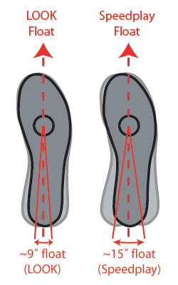

"Float" eller spel på svenska är hur mkt foten kan rotera efter man har klickat fast den i pedalen. För somliga är det mer viktigt än för andra. Det beror på hur dina leder och knän är funtade och hur pass rätt du ställt in vinkeln på klossarna så att det passar din personliga fysionomi. Felinställda klossar och/eller för lite "spel" kan göra att du får problem med knän. Speciellt vid långcykling.

Man tackar för förklaringen! Men man kan alltså tolka att speedplay sitter hårt på foten?
Speedplay pedaler?
Förklarade jag så kasst???
Speedplay pedaler?
Vad han menade var att, med speedplay pedaler kan du röra på dina fötter ganska fritt men du sitter ändå fast i en pedal. Du har 15 grader att röra din fot på när du är inkopplad, till skillnad från till exempel Look pedaler som ahr som mest 9 grader och Shimano 4,5 (rätta mig om jag har fel någon).
