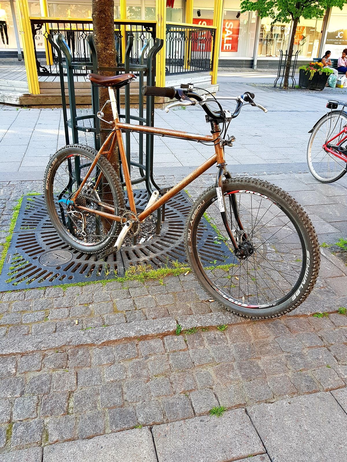

Det mesta i mitt stall är stål :) Förutom min giant propel som aldrig används
BERÄTTA ALLT OM ROSTMONSTRET!!! Sjukt läcker.
Är en Scott unitrack som jag har strippat färg och rostifierat :) svetsade nya cableguides av muttrar och skivbromsifierade den. Sitter även dropperpost och plus bakväxel dock 90 talets förfadrar. Fastsvetsad xt bakväxel, cross-styre och en älg-kapsylöppnare som headbadge. Just ja! Gjorde plats bak för bredare däck med en hammare!

Den där är bara så jäkla rätt.

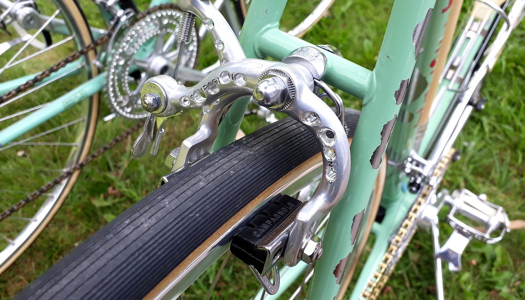

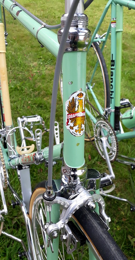

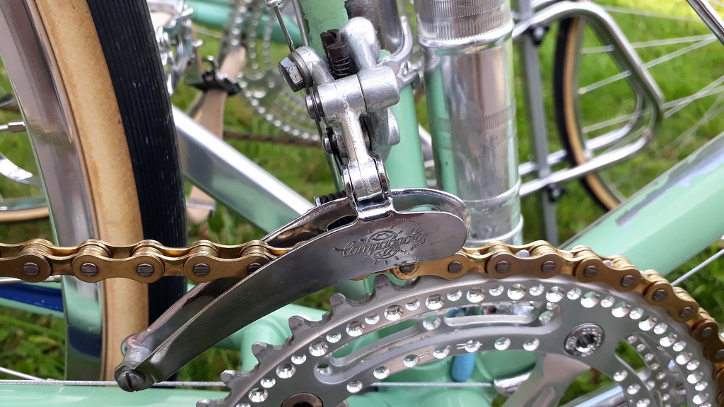

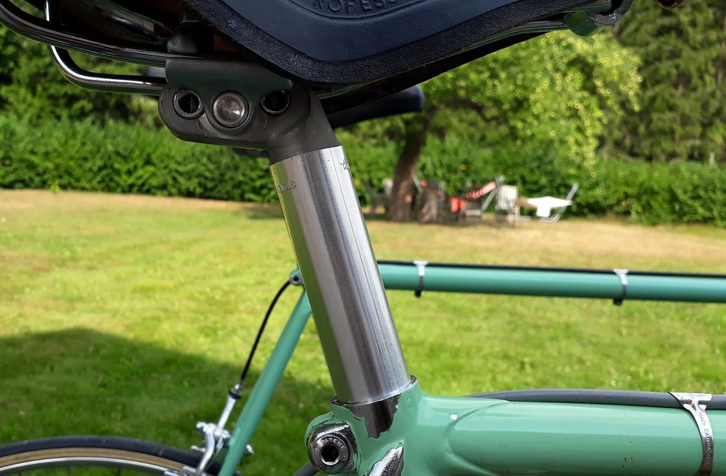

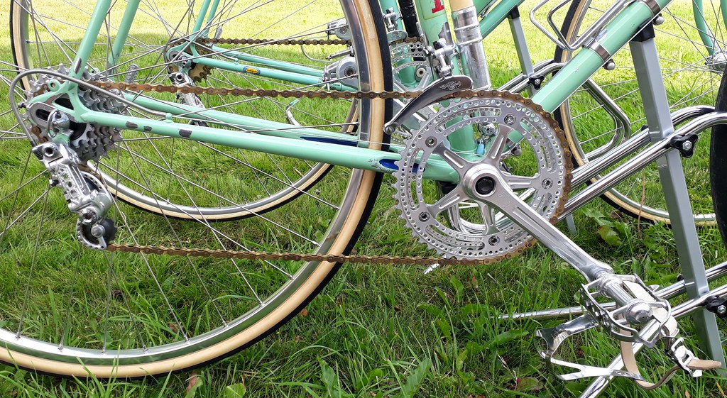

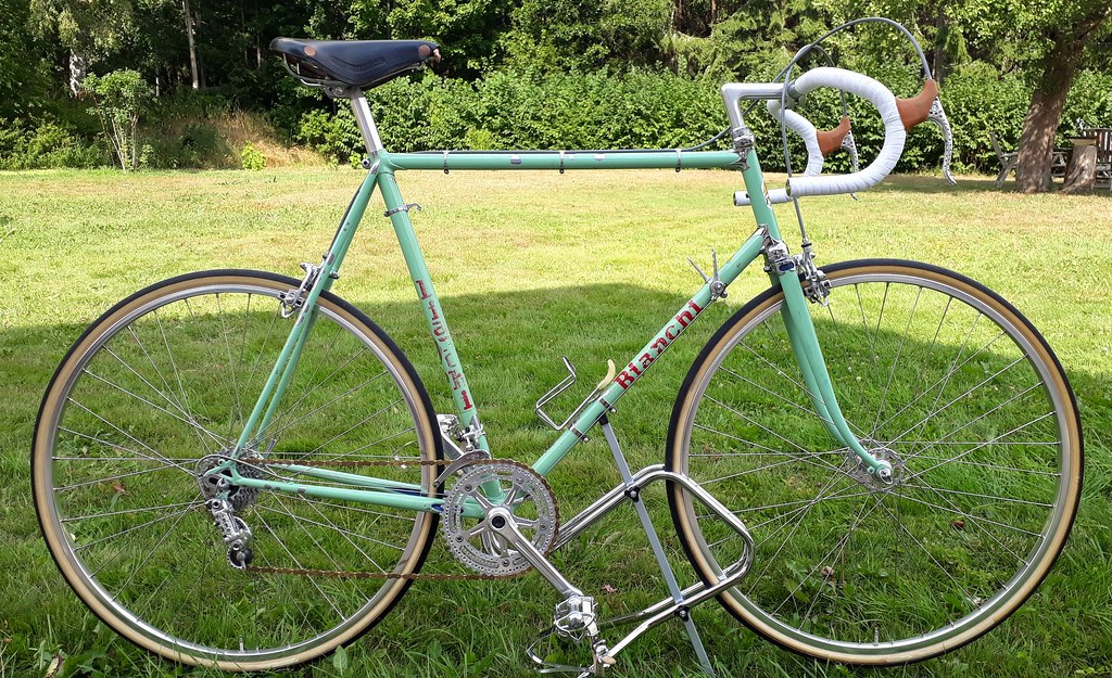

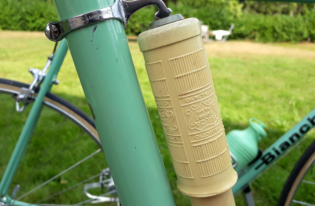

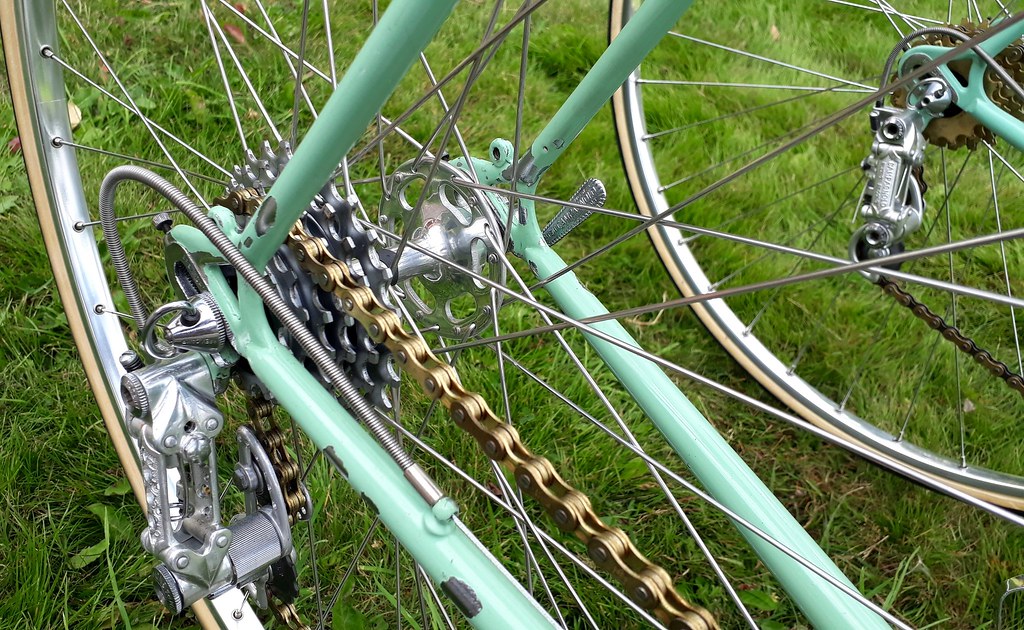

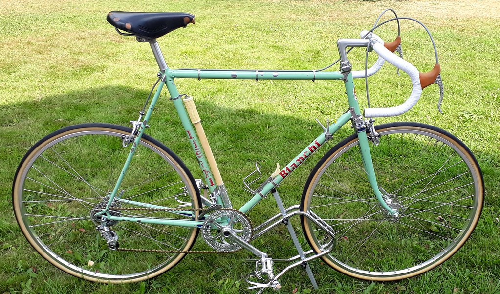

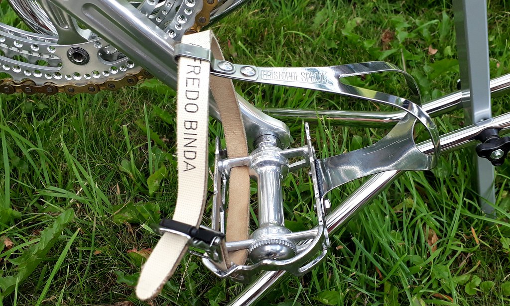

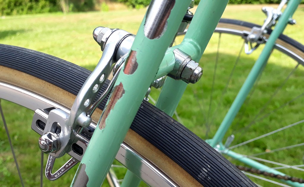

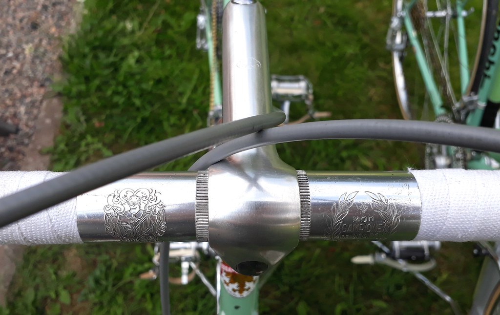

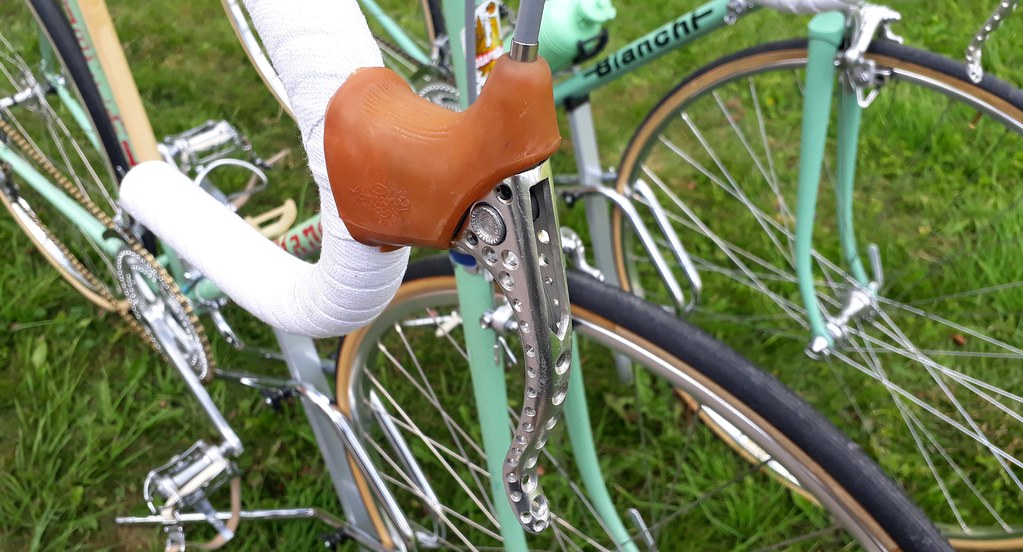

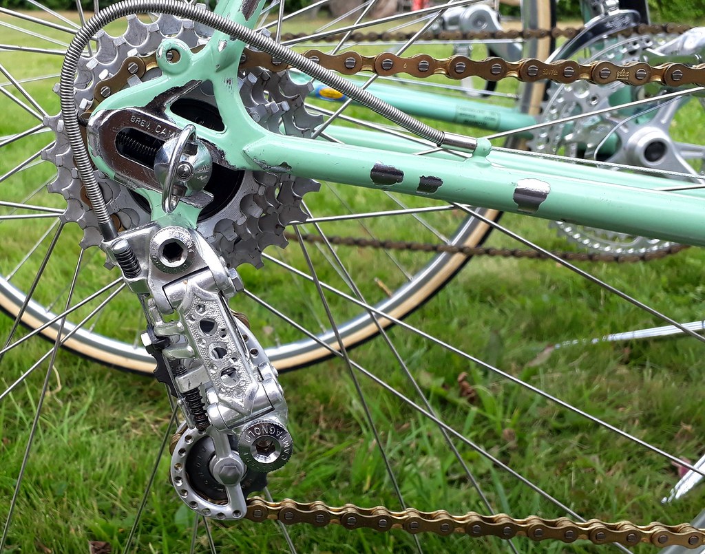

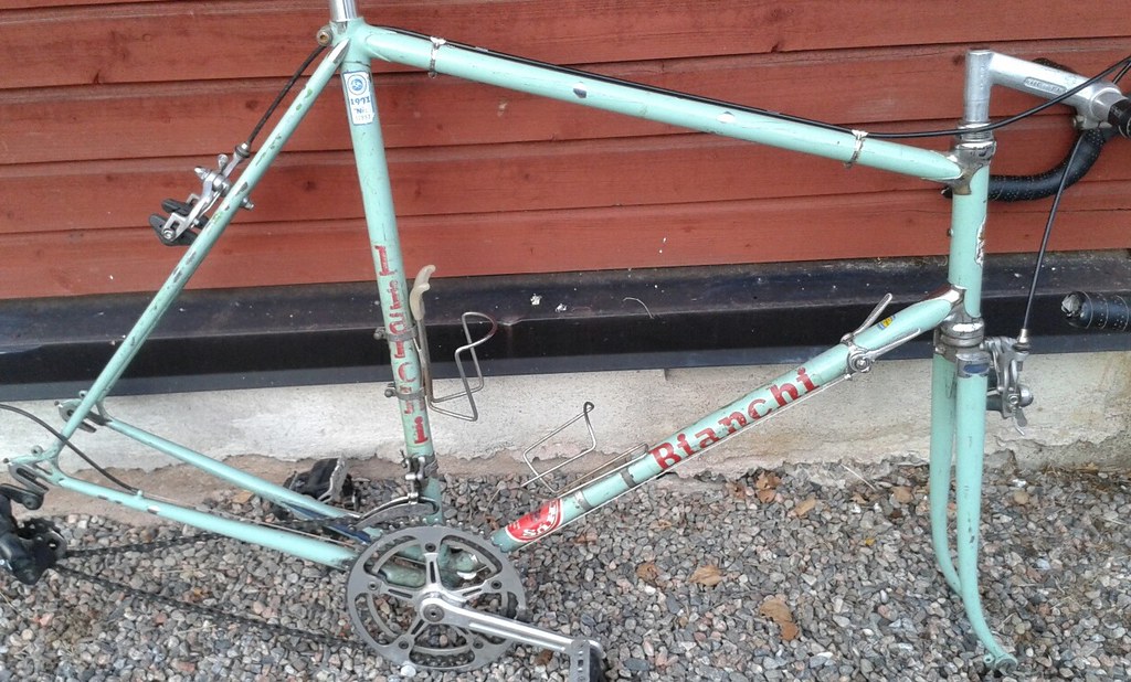

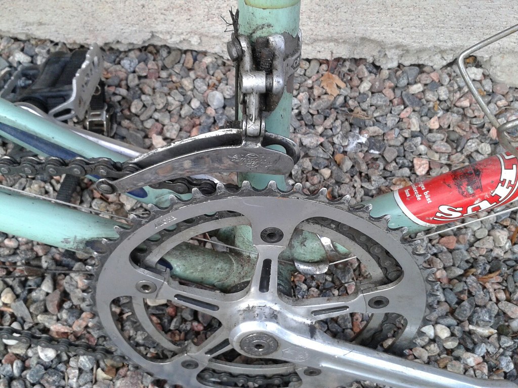

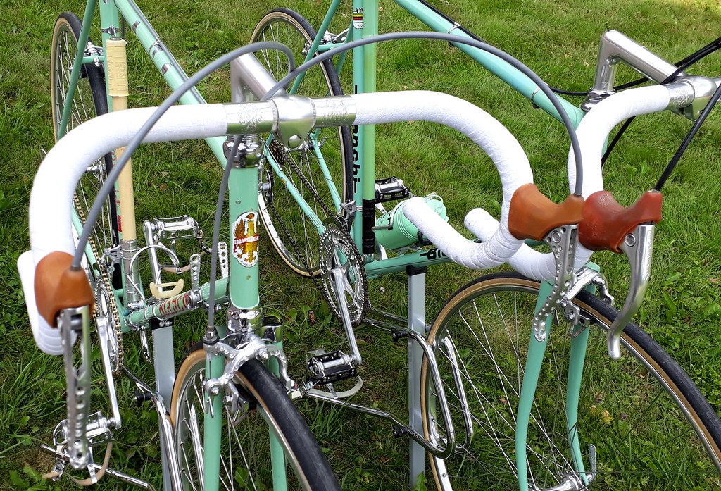

Körde klart den här äldre Specialissiman idag.
"No animals were harmed during this production"... Inga delar skadades i detta bygge. Alla hål borrades på den tiden som man gjorde så och när delarna var nya eller nästan nya. Inga färska hålborrningar således...
Hela byggtråden här:
https://www.bikeforums.net/classic-...0-s-bianchi-specialissima-project-thread.html

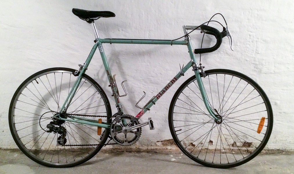

I started this project with the thought of… Maybe not giving it back its glory - I would however resurrect it – giving it, at least, back its honor - and I wanted it to be like a tired, battle hardened and scarred hero that makes a comeback with success.
Today it was finished. I do believe it has got its honor back. Here is how it was found:
And I have thoroughly enjoyed resurrecting this bike. A late 60ies Bianchi Specialissima. Top of the line at its time.
And now for some pictures:

Har du koll på hur mycket vikt du sparat via drillium?
Stål!
Kristoffer sa:
Nej - men en överslagsberäkning ger att man lika gärna kunde ha spottat fem gånger och ansat mustaschen. I byggtråden skriver jag att det är vackert, romantiskt, etc. och antagligen mest psykologi. Tre goda skäl. De bästa.

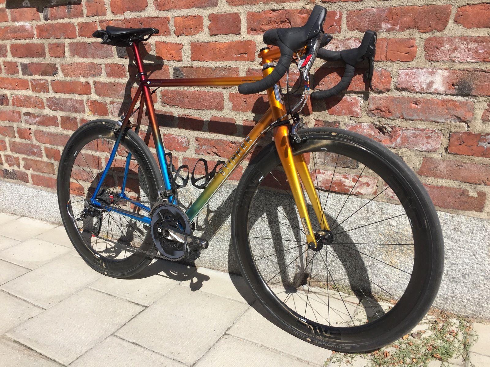

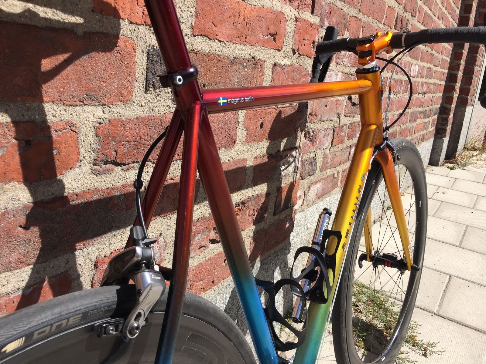

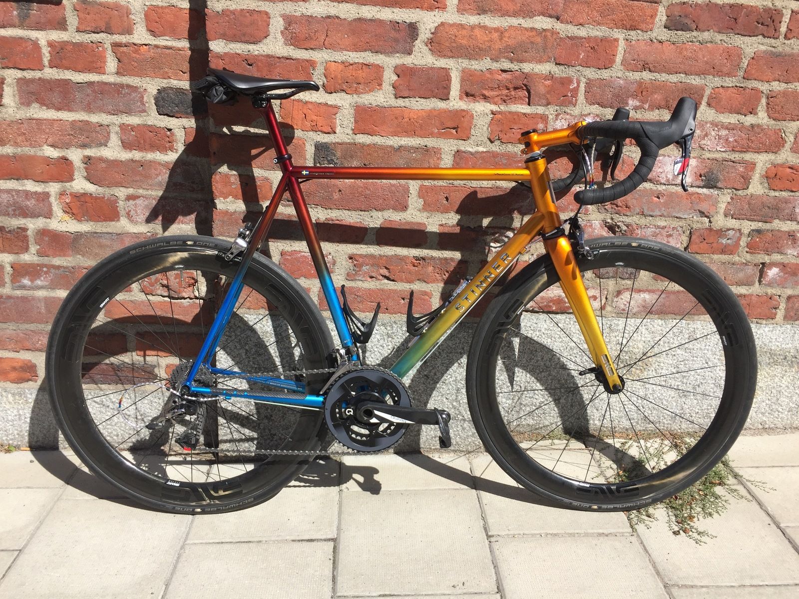

Cool! Lacken ser varken billig lr diskret ut :)

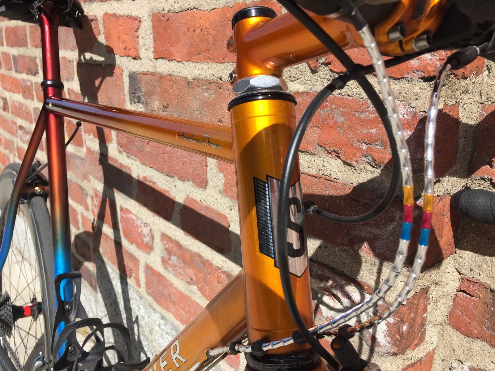

Ngn måste ju fråga så det får väl bli jag rå, vad är det för mutter ovan för styrlagret? Är det en spacer som ser ut som en gängad låsring ?

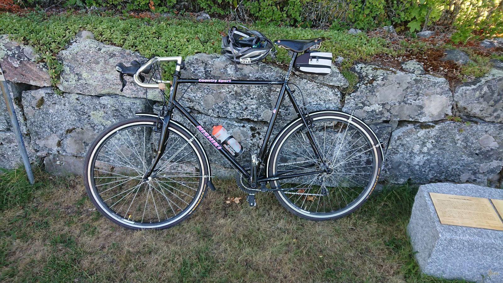

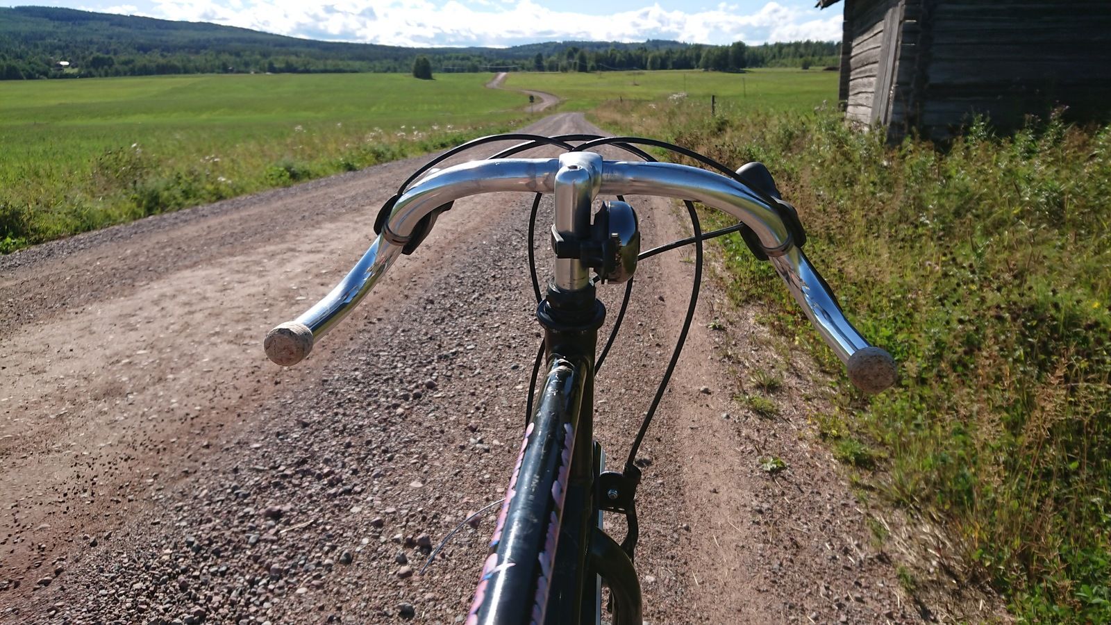

Renoverade min gamla Nishiki som tjänstgör som pendelcykel. För åtta år sedan bytte jag ut den 6 växlade gruppen mot en shimano 105 med tiodelat. Nu efter gaffel brott blev det nytt styrlaget, ny framgaffel, Ny skärmar och nytt styre.
Stål dör aldrig. Det blir bara lite krokigt. ?

Jag har sett många fula cyklar och ägt några av dem själv, men den där tar nog priset!
Men jag gillar den ändå - fokus på funktion och byggd med eftertanke kan man ana.

Yepp! Ugly is the new black. ?

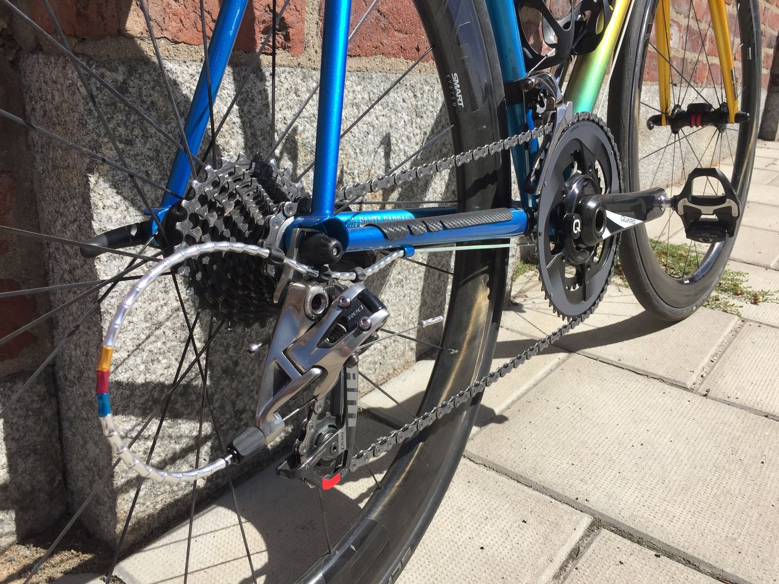

Blev inte alls dyrt faktiskt, och jämfört med vad Stinner själva tar för fade-lack väldigt billigt. Du har väl köpt en del exotiska ramar begagnat från utlandet? Springer du på en ram som verkar trevlig men med risig lack kan jag klart rekommendera en make-over i helt egen stil.
båtbensbudet sa:
Precis, bara en distans som gör att det ser ut som gammalt gängat lager. Tyckte det passade stål-estetiken.
ejma sa:
Förlåt min okunskap, men vad är fördelarna med hydraliska fälgbromsar? Värt pengarna?
Den enda egentliga fördelen är väl att du precis som skivbromsdito kan få full bromsverkan med ett finger utan direkt ansträngning, annars fungerar de som vilka fälgbromsar som helst. Trålade eBay någon månad eller två och lyckades tillsist sno åt mig en uppsättning oanvända reglage och bromsar för €205. Det var det definitivt värt men knappast Srams ursprungliga prislappar. Att reglagen är samma som för skivbromsar är en bonus, flyttar jag gruppen till skivbromsram räcker det med nya ok.

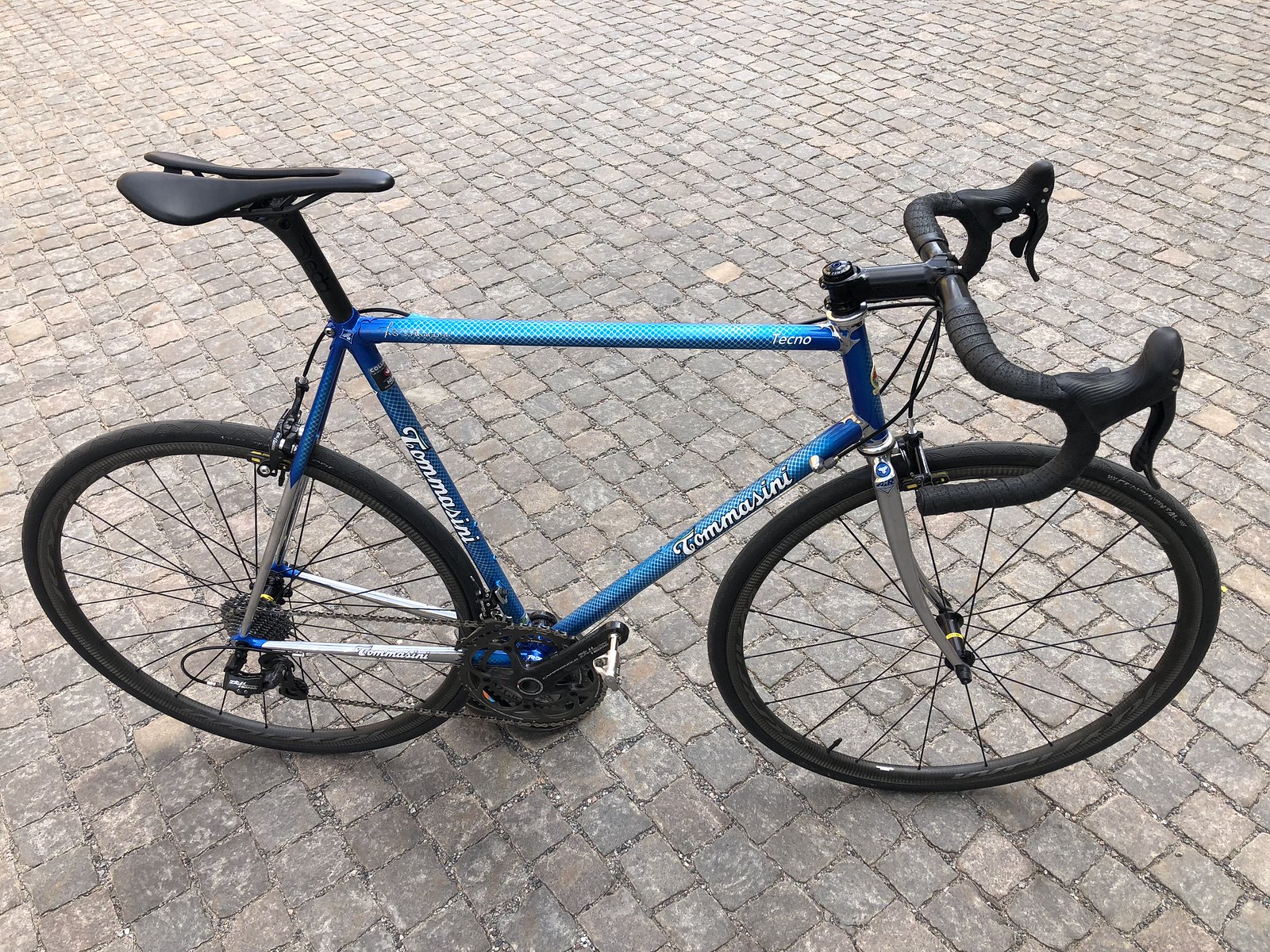

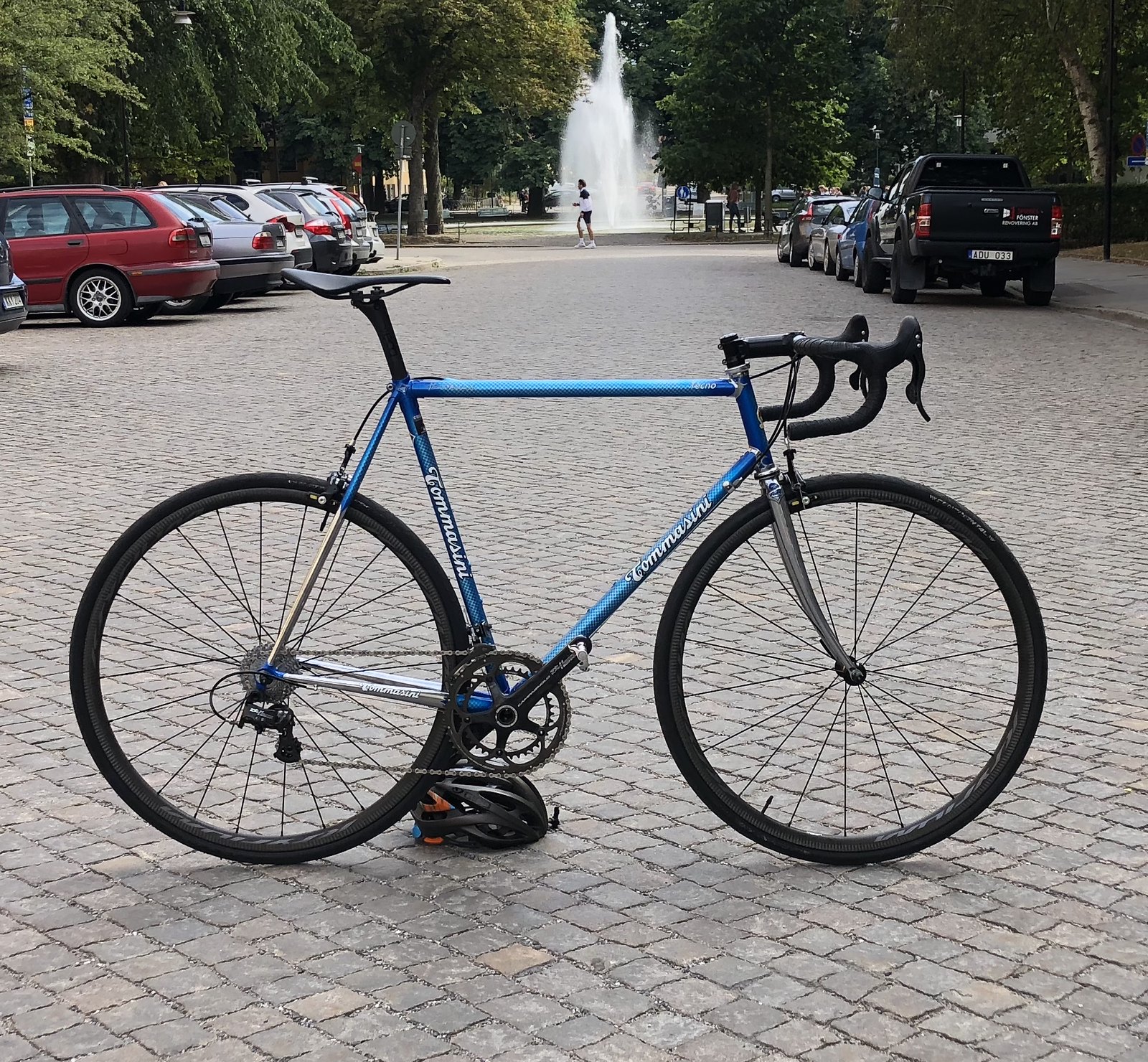

Efter att ha väntat på en headset-del i över en månad har jag nu äntligen fått cykla lite på det senaste tillskottet. Fantastiskt nice hoj!! Kan bara rekommendera. I detta utförande 8.1kg men ca 7.7 med tuberna. Så ändå ganska lätt för en 60cm stålhoj med chrome detaljer.

Vackert! En sådan har jag själv sneglat på men varit för snål att införskaffa.
Stål!
Haha ja lite svårtuggat skulle det bli :)
Nja det spelar ingen roll egentligen men om man ändå ska nämna vikt så känns ju relevansen för en nörd som mig iaf lite viktig. Jag tänker lite om min ovan väger det i samma ca samma storlek (till synes).
Med campa super record rs 11d. Titan pedaler a 160g zipp styre a 180g extralite styrstam a 85g kolfiberhjul a 1300-ish gram och berk sadel a 90g sadelstolpe a 160g osv så blir det inte troligt att din väger samma. Men jag har iofs haft fel förut, mer än en gång.

Outstanding Björn!
Skrev i andra tråden
Blir sugen att bygga om min Tecno i mer mordern utformning. Skulle inte ändra en sak på din bygge, som vanligt.
Och det är precis den klassisk paintjob som jag önsker jag hade.
Du får sälja mig den SR gruppo när du bestämmer för att sälja den, tyvärr är ramen för stor för mig....
Kan du jämföra ride med någon anna cykel du har haft?
