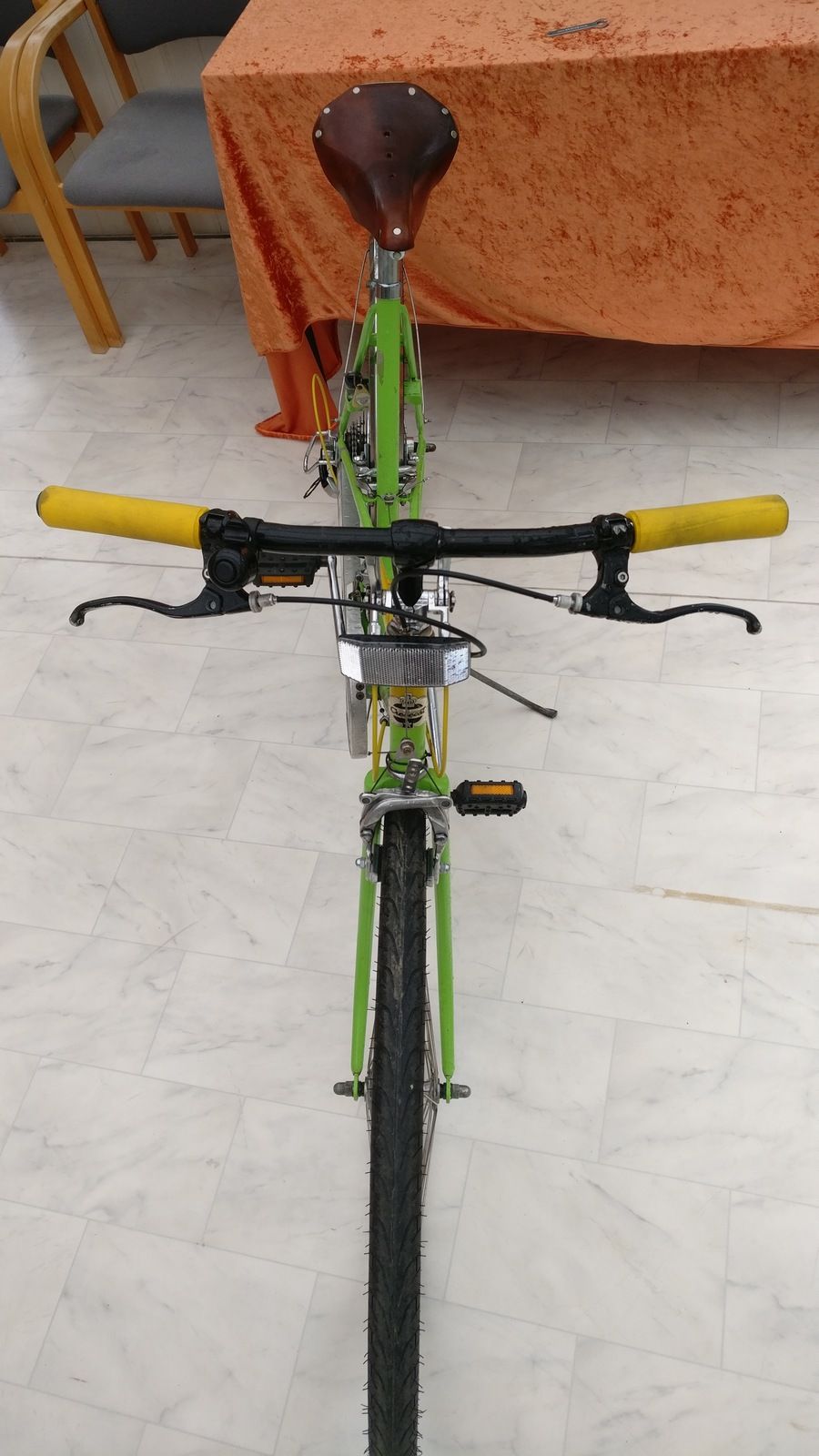

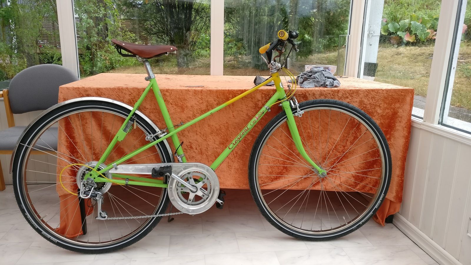

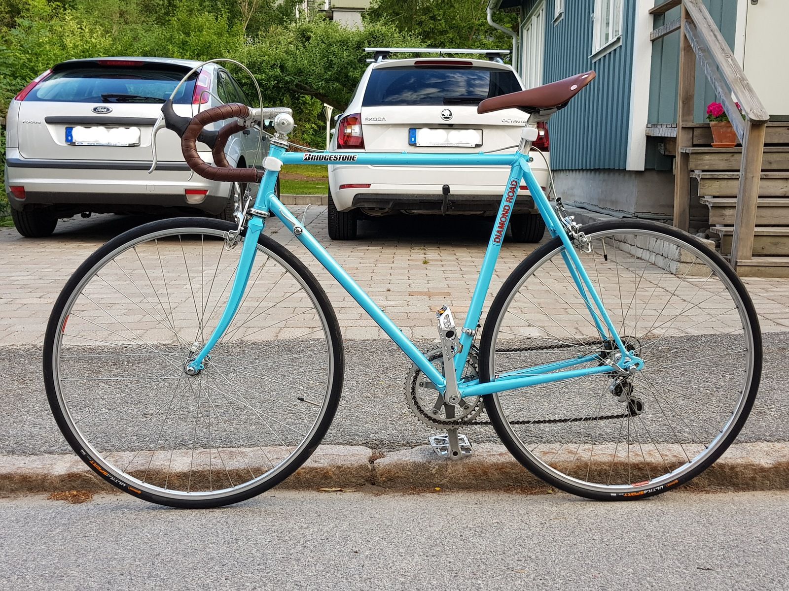

Då var denna "klar" (framrack och -skärm saknas).
Stål!

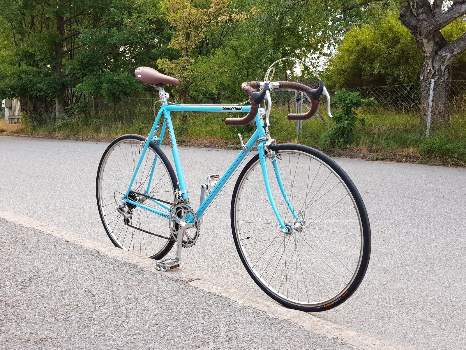

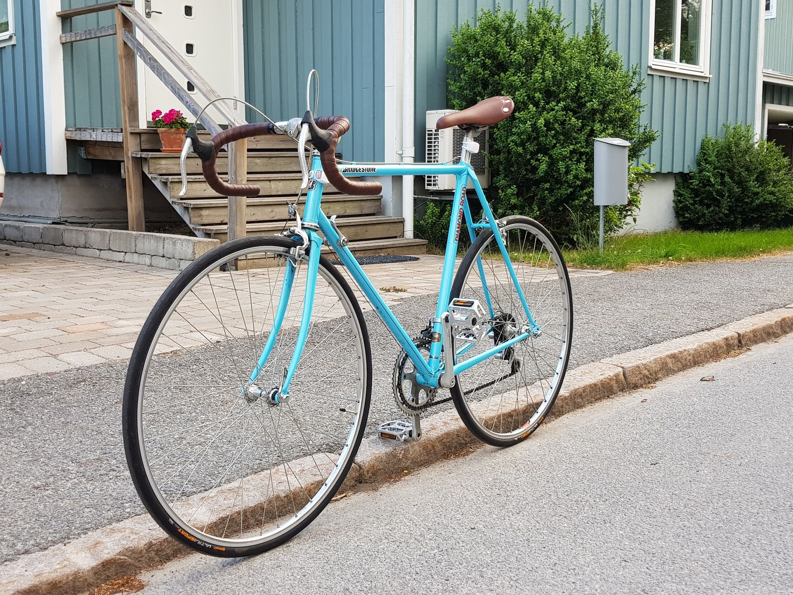

Min första racercykel! Köpte denna Bridgestone Diamond Racer från 1985 och har bytt ut de 33 år gamla däcken, pedalerna, sadeln och styrlindorna.. Måste säga att cykeln är i väldigt bra skick med tanke på att den nästan är dubbelt så gammal som jag är. Ville dela dessa bilder då jag tycker att den blev så fin tillslut, har tyvär inga bilder för hur den såg ut innan. Hoppas att ni gillar den:)

Theodor sa:
Snygg! En klassisk pärla!
Mvh Ulf S.

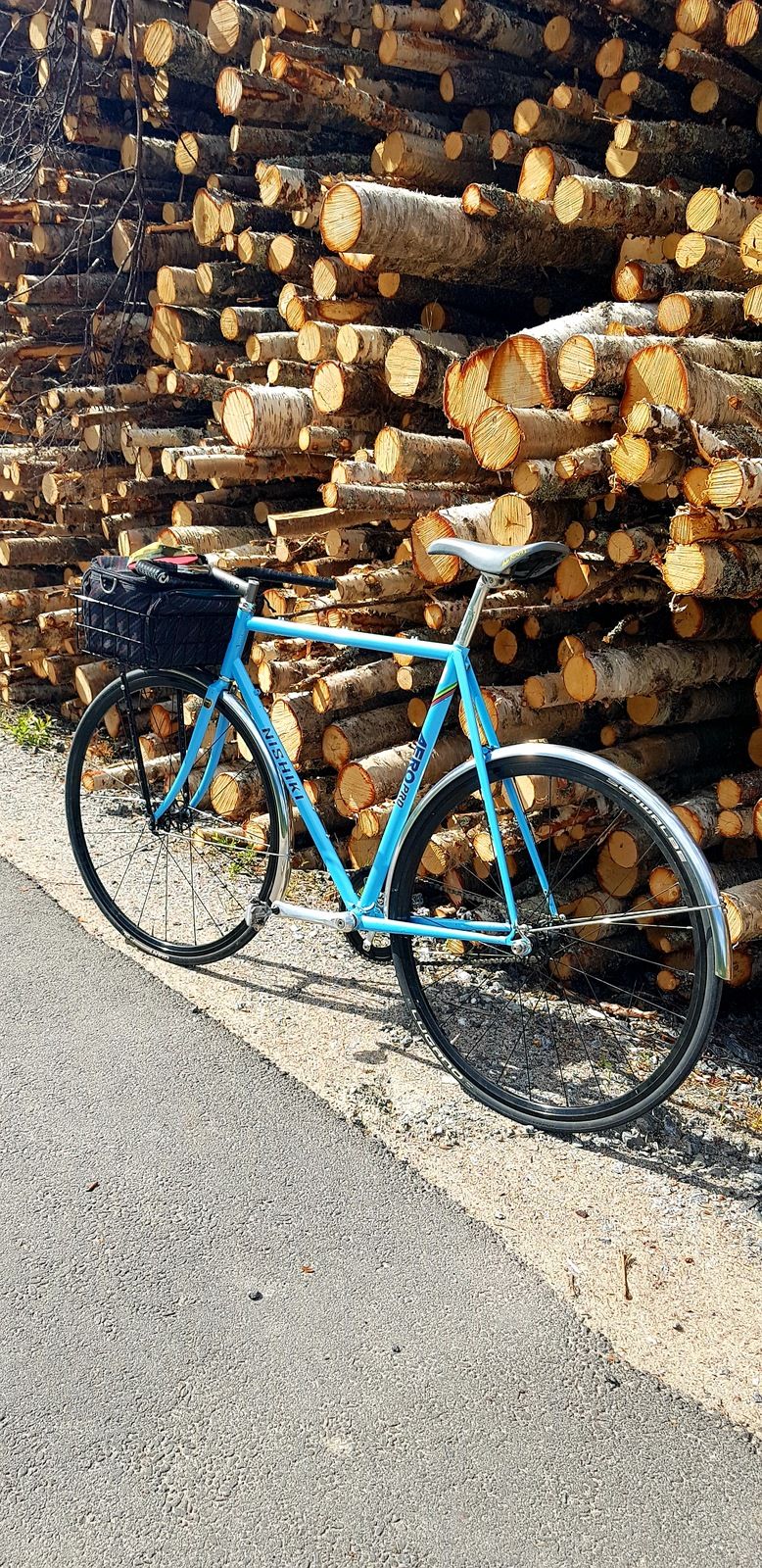

Theodor sa:
Oj! Riktigt snygg. Fin färg.

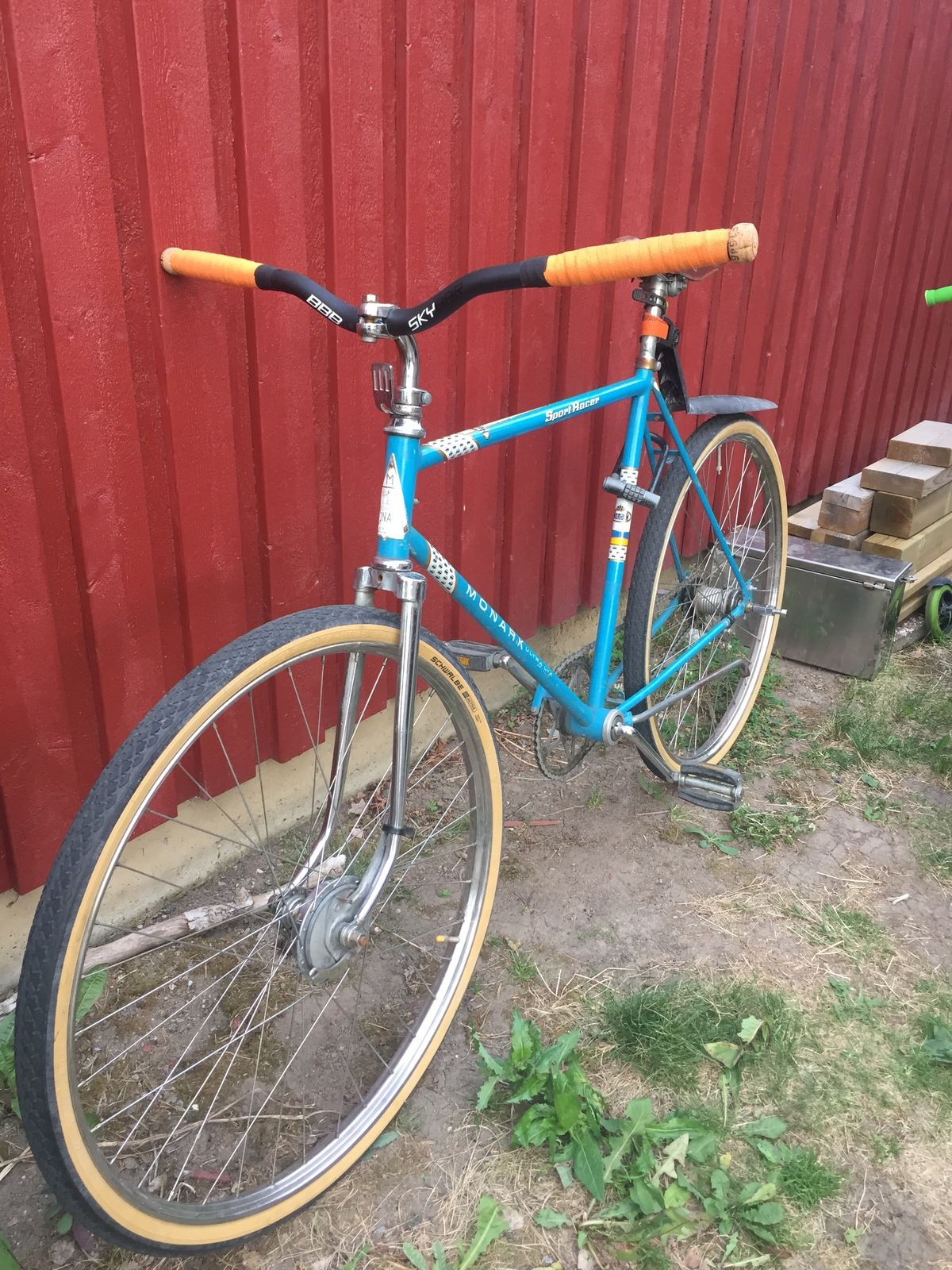

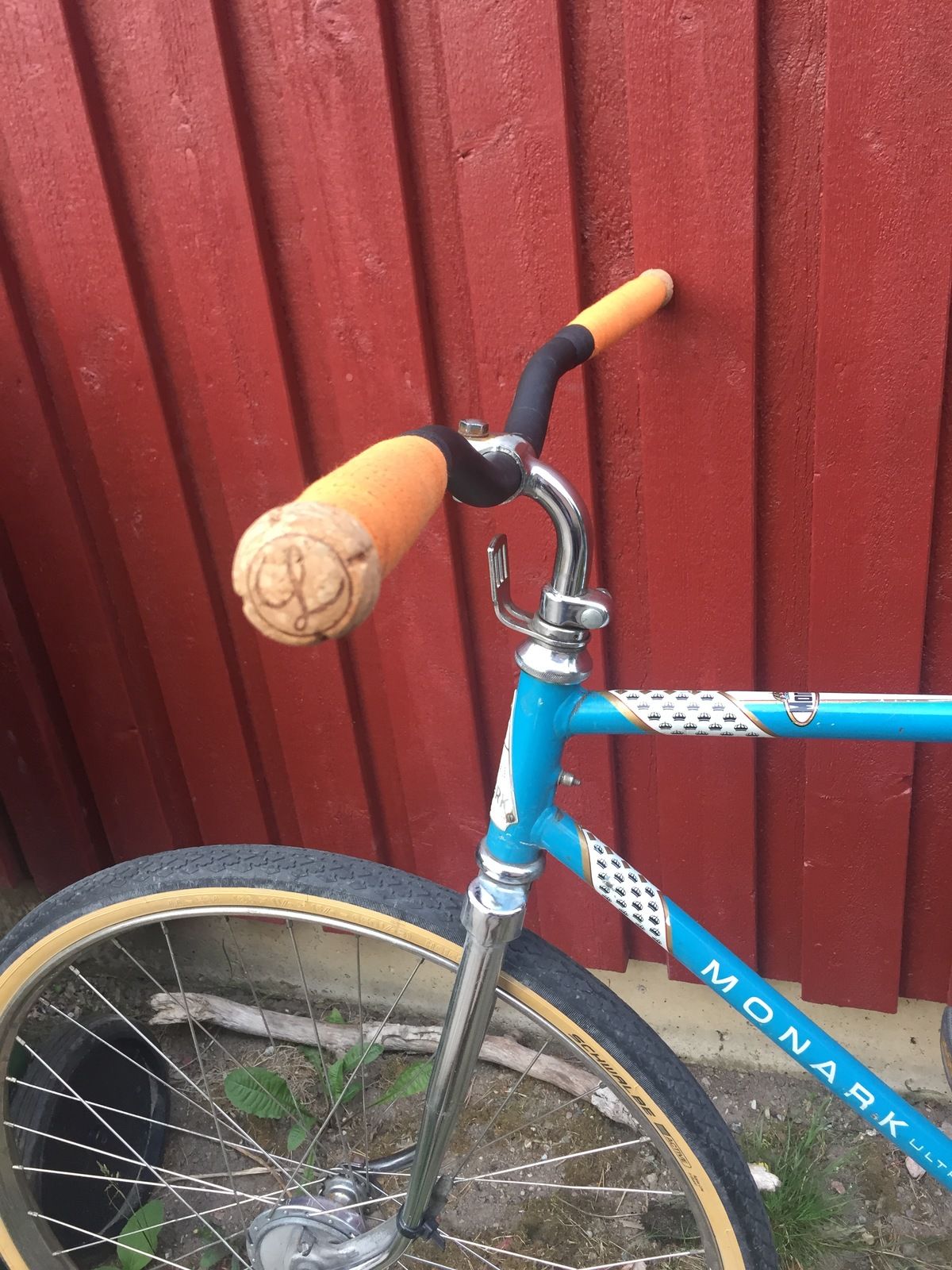

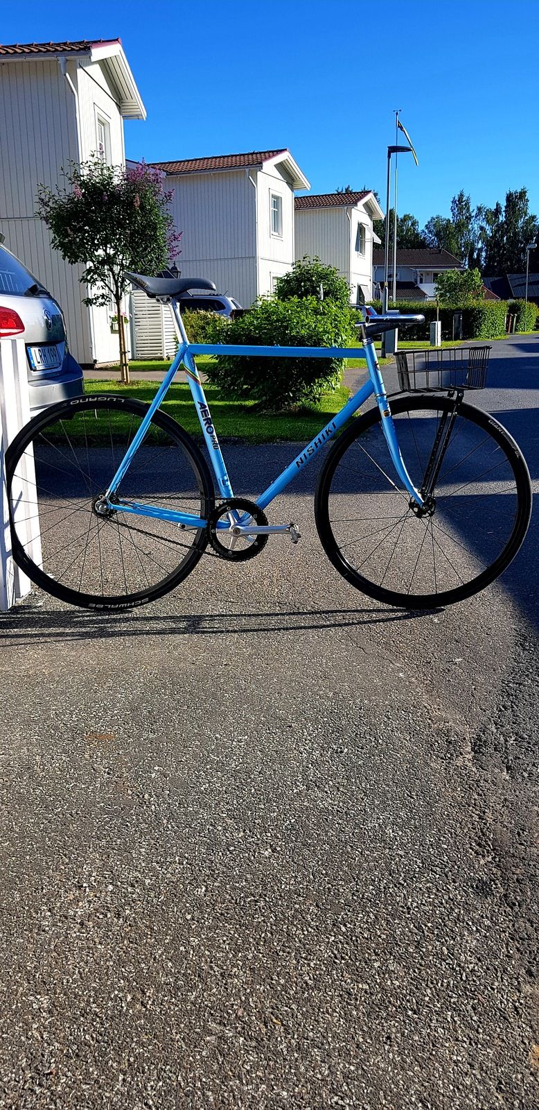

Fick denna Nishiki Aero Pro av en kompis så det fick bli en till fixie! Fixat på lite styrlinda under kvällen men väntar på rätt sadel och dia compe skärmar.
Stål!
Tack!
Tålamod och tid räcker inte riktigt till för att göra själv ;)
Nästa projekt blir att fixa snygga snabbkopplingar i retrostil. Jag har spanat på Halo retro, någon som har något annat tips.
Ett Chris King styrlager i silver står också på önskelistan men jag blir inte riktigt klok på alla modeller. Kan någon berätta för mig vilken modell jag ska ha för 34/44mm styrrör och 1,1/8-1,1/2 gaffelrör?

Nä så e det ju tyvärr, fint iaf!
Har tyvärr inget tips på snygga snabbkopplingar annat än gamla campa förstås de e ju alltid fina. Även campas lite nyare från record 98- i silver e ju fina och passar dina nav bättre kanske än riktigt retro campa.
CK-lagren går att köpa i mix mellan nothreadset och inset varianternas nedre koppar och det är nog ett sådant du vill ha.
Dvs över delen ser ut som ett vanlig 11/8 king lager och nedre lagret väljer du mellan inset7 lr inset8 nedre koppen beroende på hur din taper ser ut på gaffeln. Antingen 1.250" (11/4 det som heter inset 8 om man köper helt inset8) lr det mer vanliga 1.5" lagret (inset 7 11/2)
Antingen hittar du ett vanligt king i silver och snor överdelen (11/8) och kompletterar sedan med ett inset 7 lr 8. Men man kan nog hitta återförsäljare som säljer mixade set oxå bara det att jag inte känner till ngn. aspirevelotech brukar iofs vara väldigt bra på king lr var iaf förr i tiden..
Edit: Ett sådant har du vill ha alltså, se bara till att nedre koppen matchar din taper på gaffeln. 1.5 lr 1.250.
https://chrisking.com/products/321
Edit2: Du skriver ju 1.5" ovan så du vill ha inset7 varianten alt 1.5" för 44mm headtube om hittar ngn som säljer ett nothreadset mixed som king tydligen kallar det.
Stål!
Tack för hjälpen! Då ska jag bara hitta rätt återförsäljare ?
Gällande snabbkopplingarna har jag sökt med ljus och lykta efter Record 98- i silver men utan framgång. Får slå till på en uppsättning Halo i väntan på att något ska poppa upp på ebay.

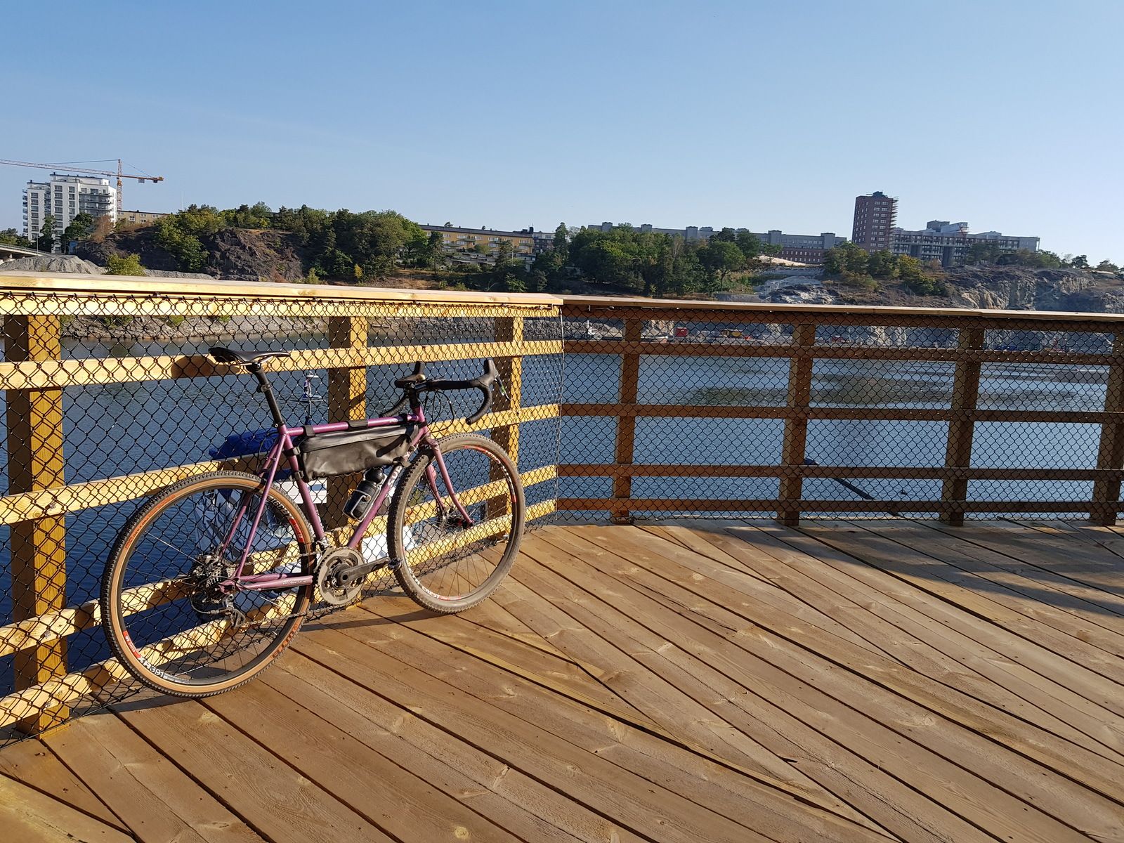

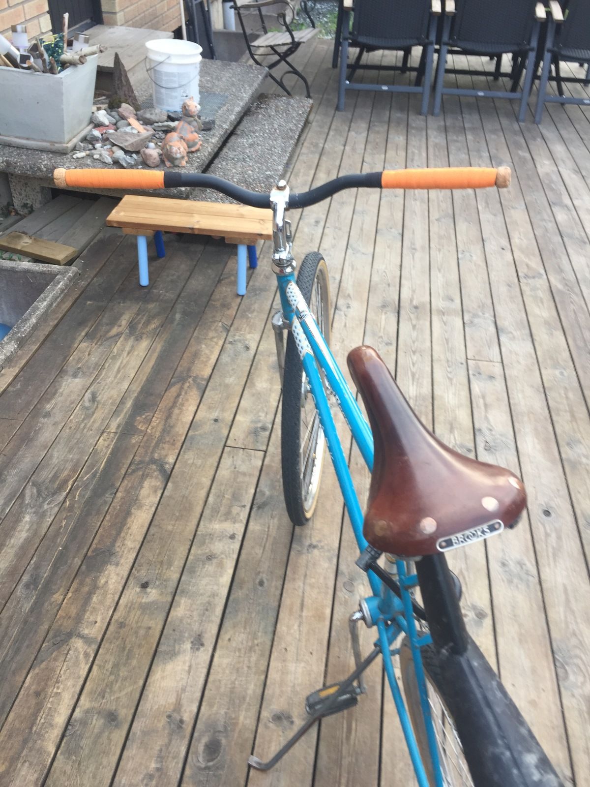

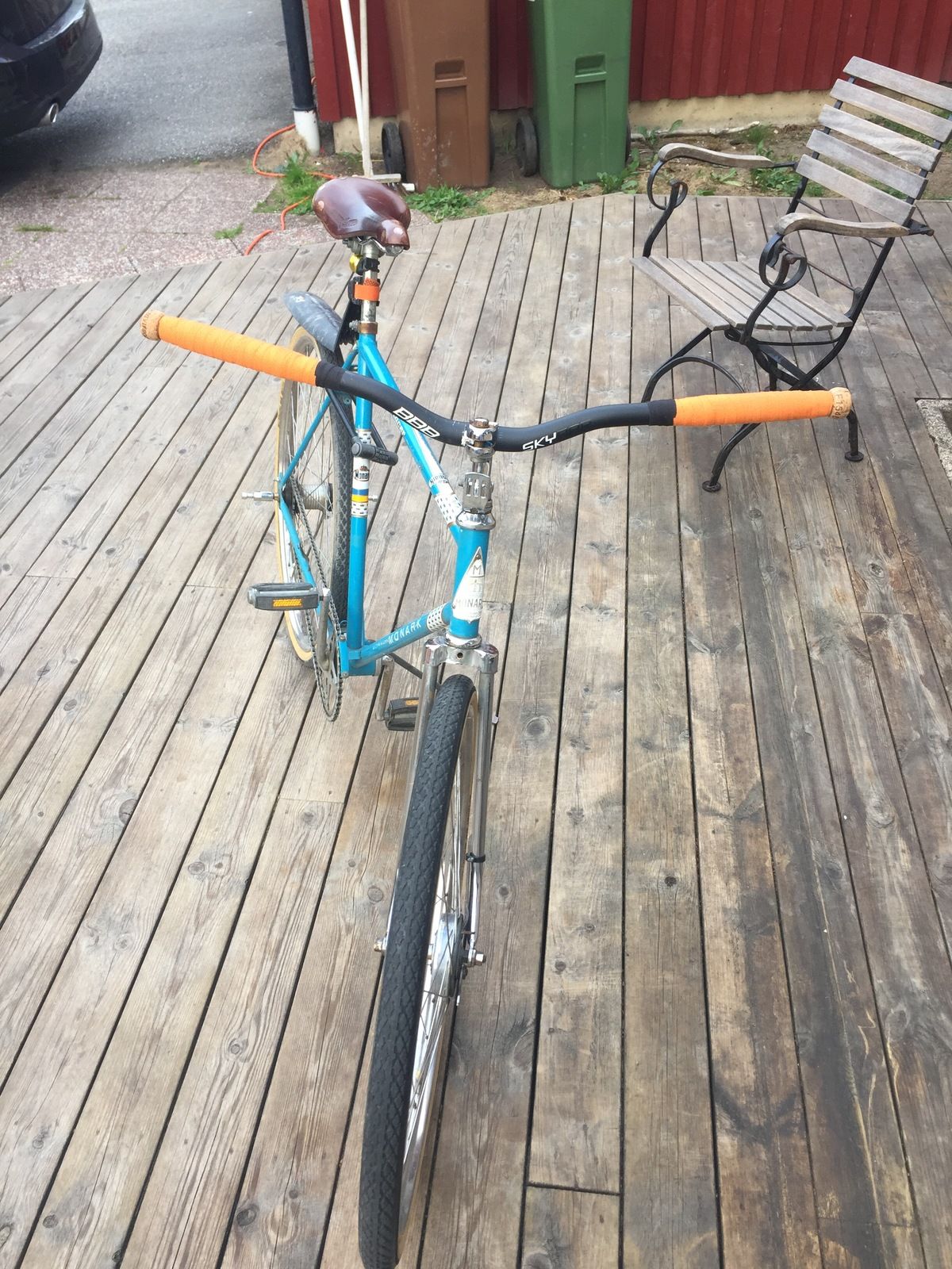

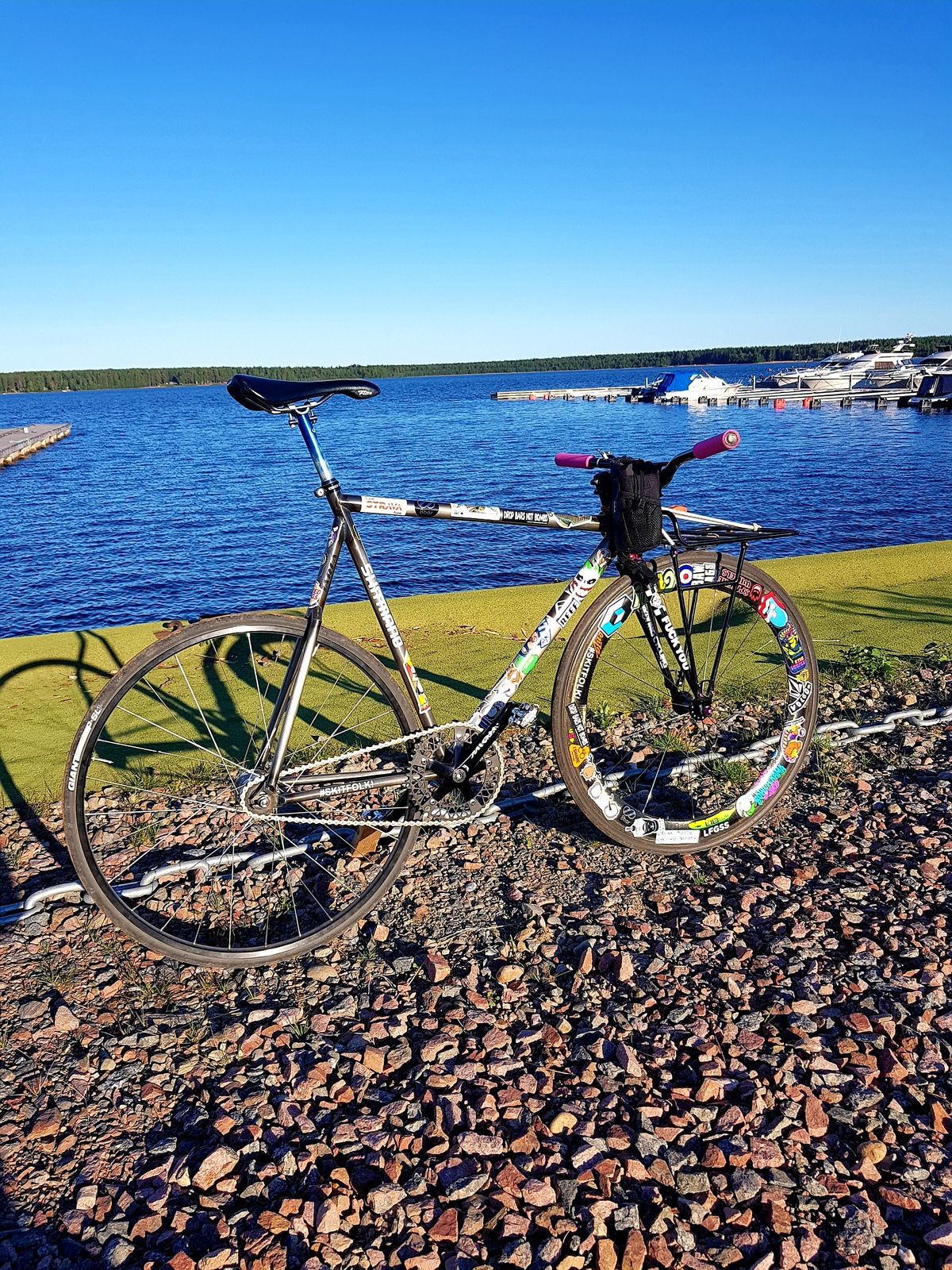

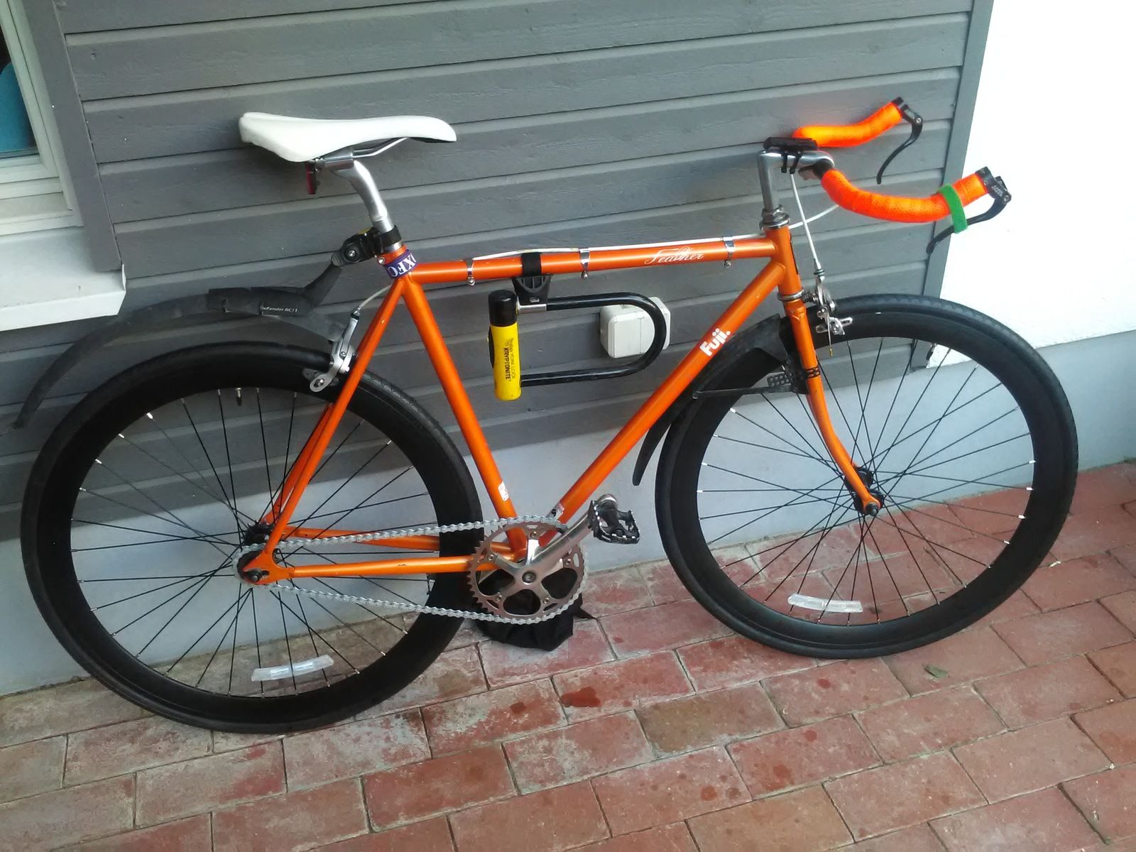

Min singlespeed Fuji Feather efter renovering:
- nya billiga noname-hjul (de gamla hjulen har helkörda bromsbanor) med nya däck;
- nytt noname-frihjul som tyvärr låter tystare än det gamla frihjulet;
- ny framklinga med 46 kuggar av Surly. Gjord av stål istället för en gammal sliten aluminumsklinga;
- ny kedja av Connex (vet inte vad den har för kvalité ännu);
- ny färgglad orange linda av Deda;
- ny vevlager Shimano BB UN-55.
Jag har just pendlat med de nya komponenterna till jobbet på första gången. Färden kändes lite "mjukare" än den var med de gamla cykeldelarna. Kanske för att de nya däcken är ½ mm bredare och lufttrycket är 20% mindre; kanske för att ekrarna verkar ha mindre spänning än på de gamla hjulen.

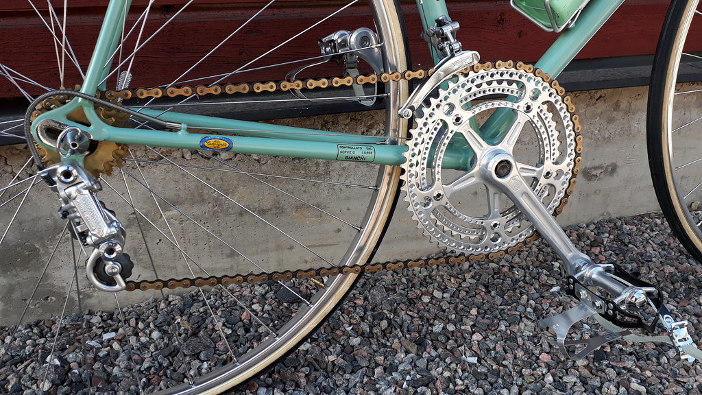

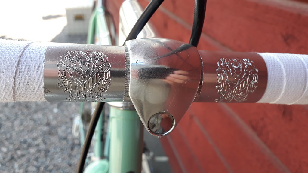

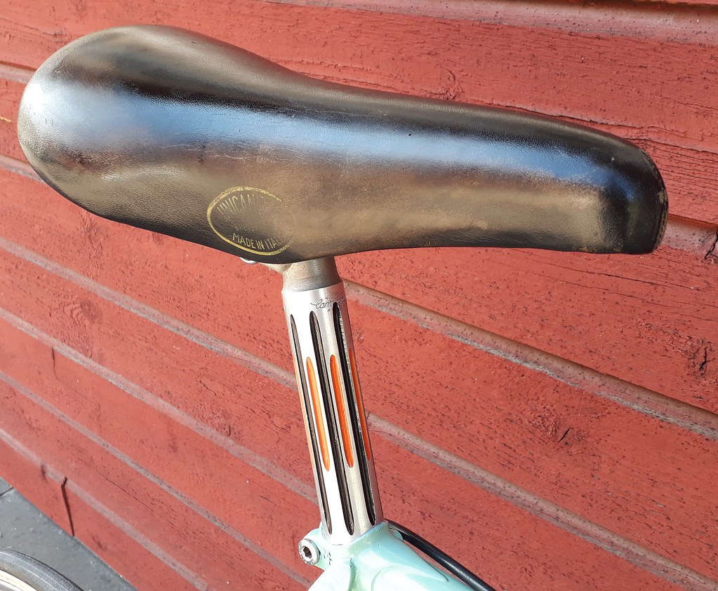

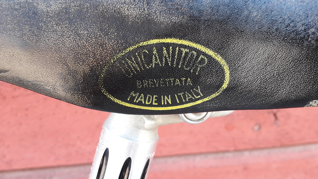

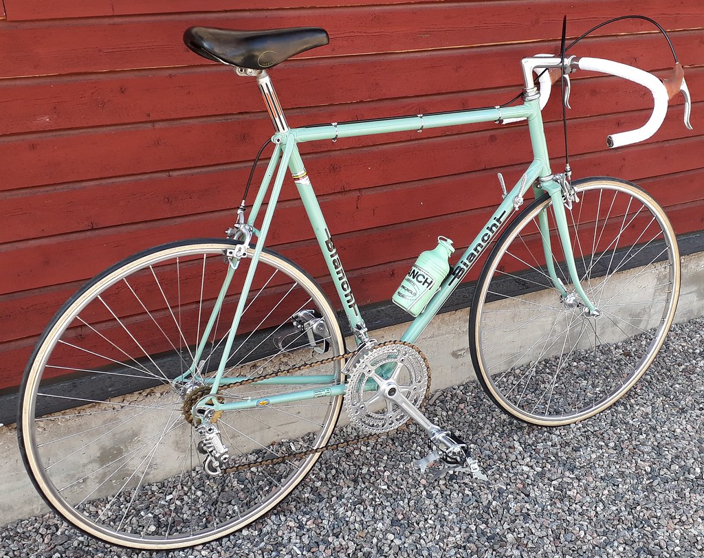

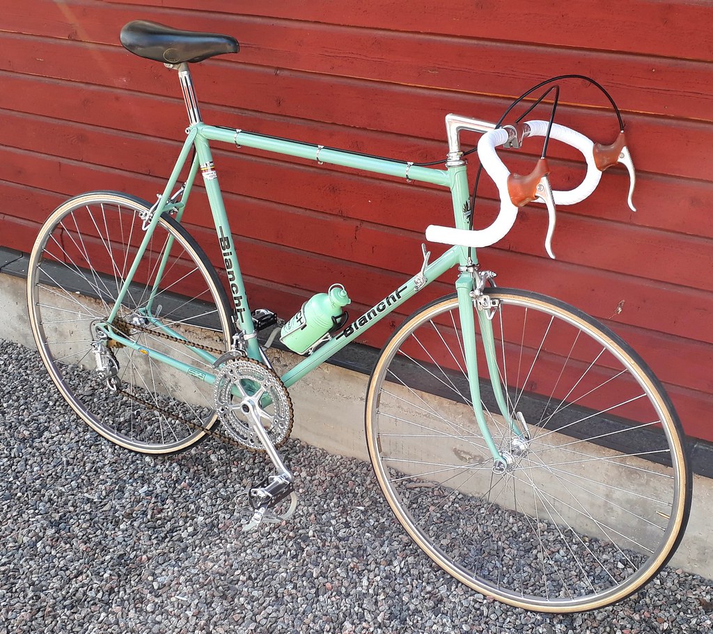

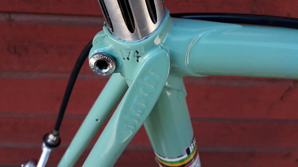

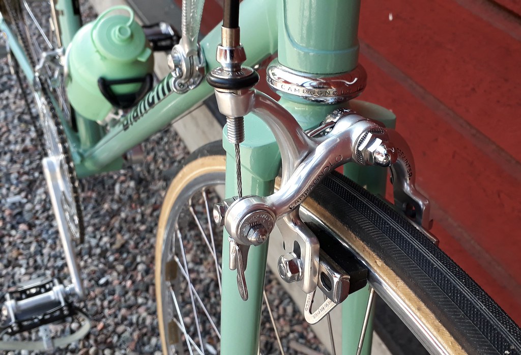

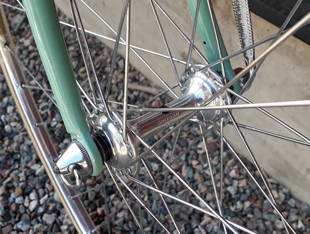

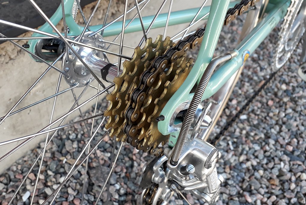

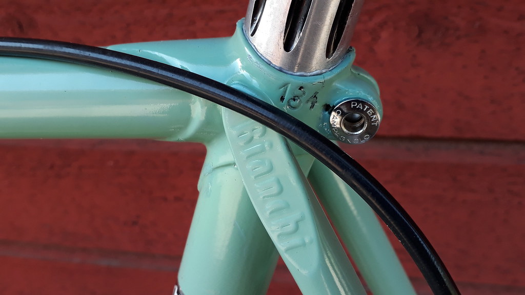

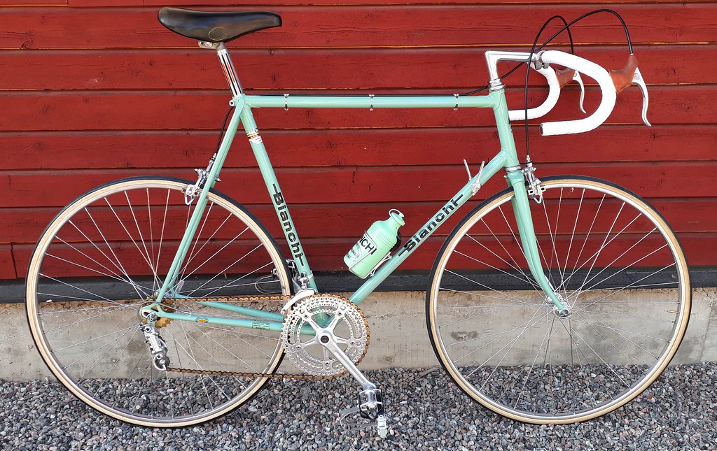

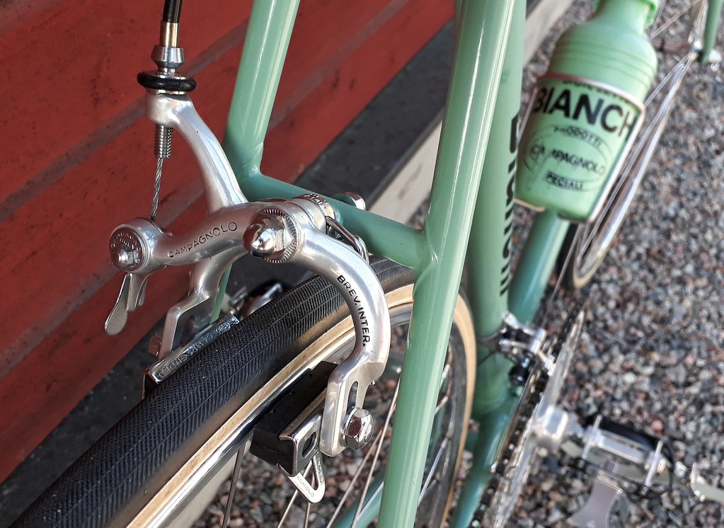

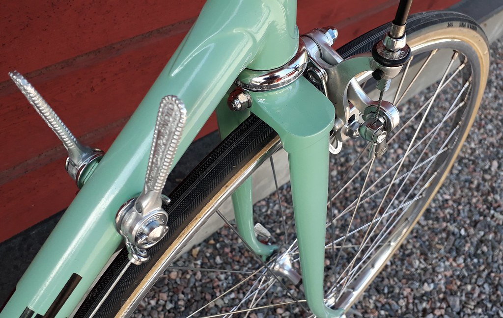

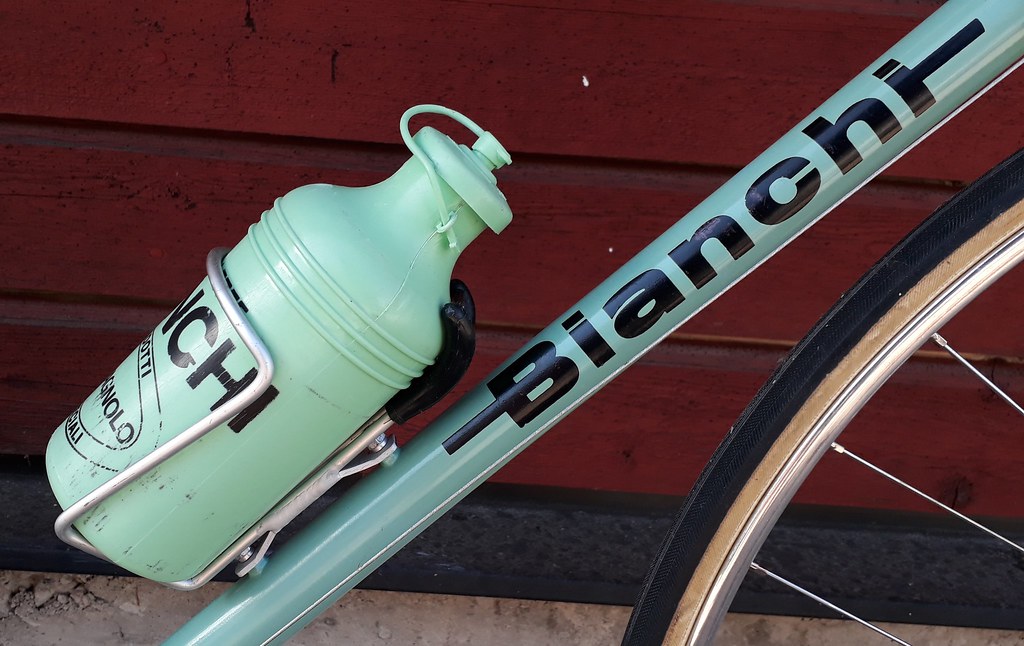

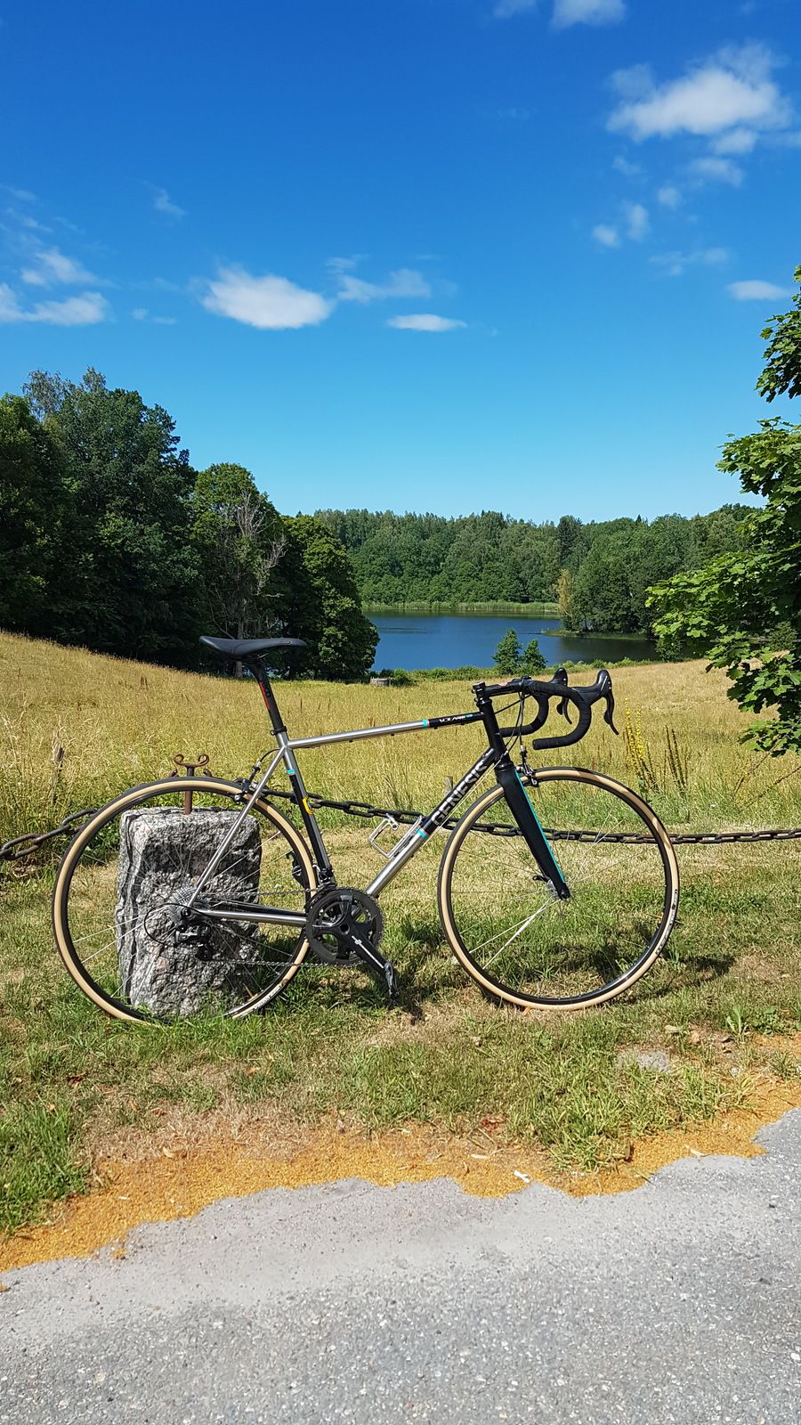

1974 Bianchi Specialissima

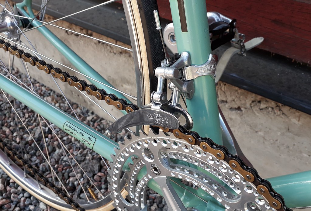

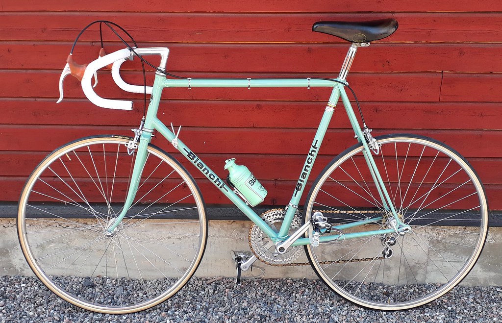

Last chapter of this “restoration” was written today. I have some weeks of summer leave and took the opportunity to do the last things to finish this build.
I chose black cable housings as that is what can be seen in 1973-74 period pictures. There are examples of “Campagnolo grey” cable housing but the majority seems to be black on competition Bianchi: s. I chose white cotton bar wrap for the same reason.
Did some touch up of the black Bianchi decals, gave the saddle a little leather oil and washed the REG “Bianchi” bottle. I had a pair of used but original globe gum hoods for the brake handles and they look OK from a meter or so. They do have some wear and sit quite loose – but are surprisingly supple. No rips or tears.
This was a very easy bike to do. I would not call it a real restoration. More of a tune up and detailing. The result I believe speaks for itself. Nice from the start – nice when cleaned up.
All pictures from start of project to finish can be found here:
https://www.flickr.com/photos/45306161@N03/albums/72157684954575633/page1

J2000E sa:
Beautiful!

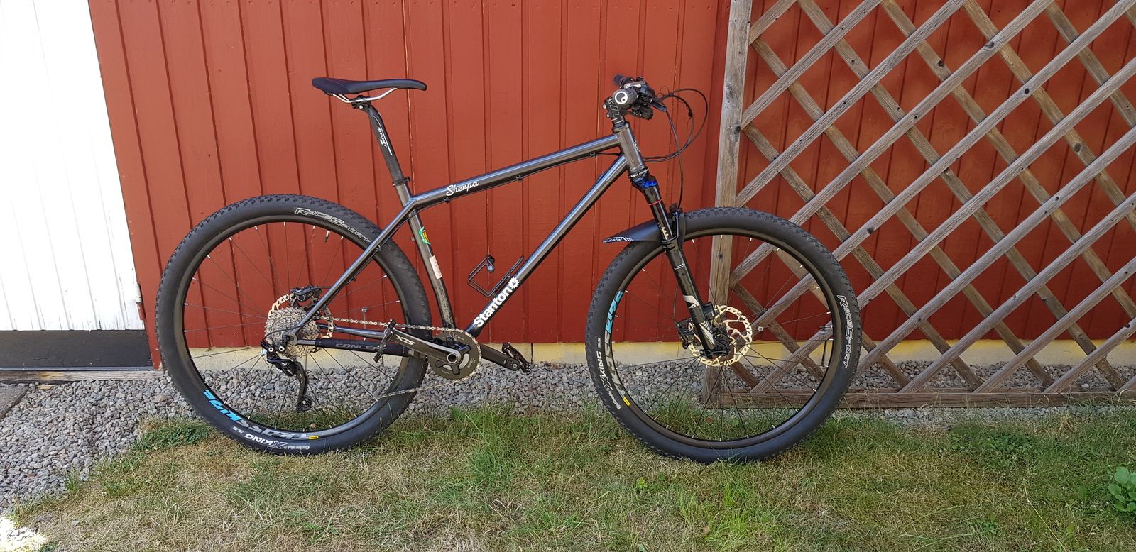

aki sa:
Kul att se en Sherpa, och att höra lovorden! Den ligger högt upp på min lista men jag har ingen egen erfarenhet av den. Är det 29" på bilden?

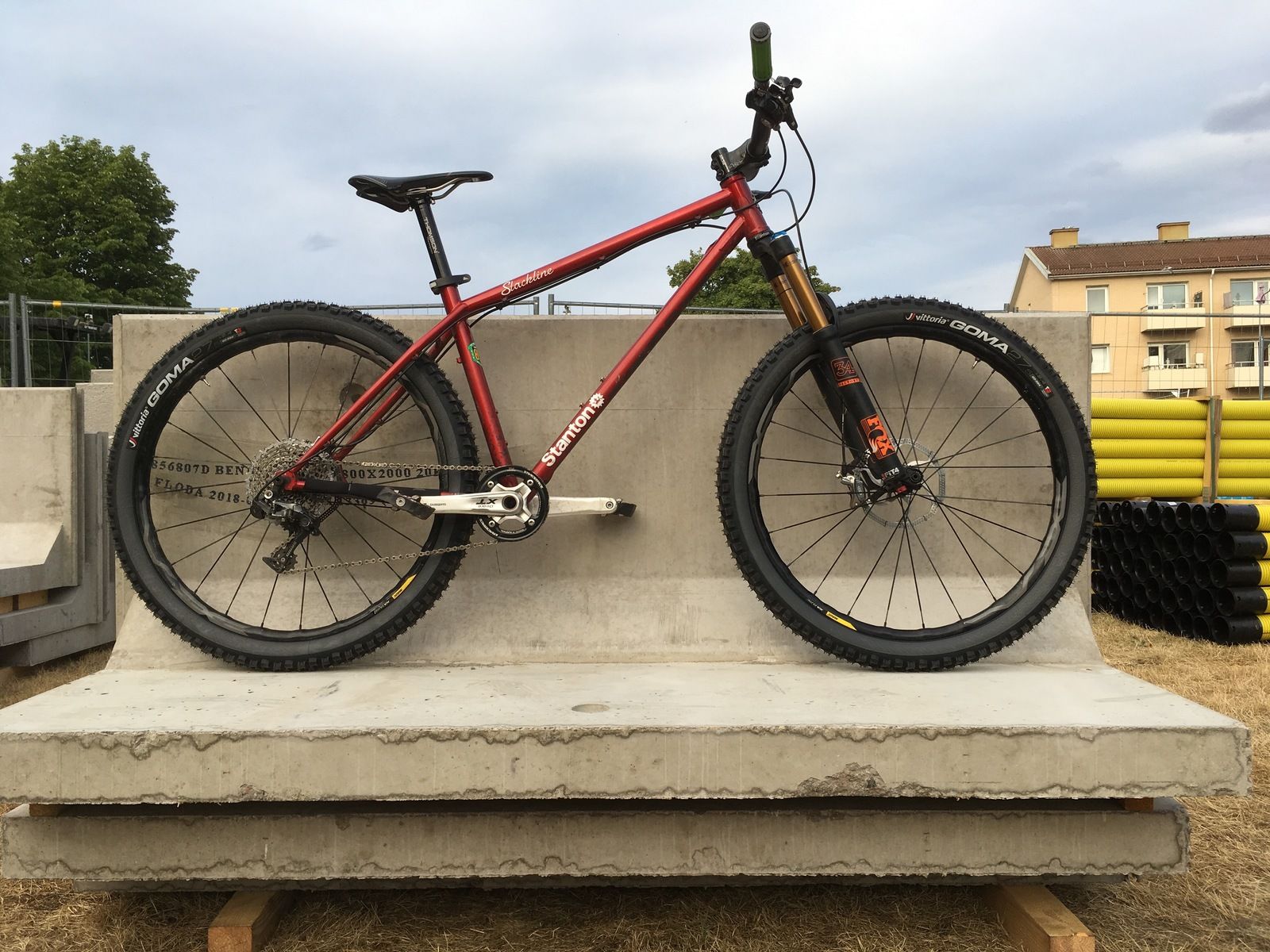

AbsolutNiklas sa:
Tänkte att min älskade stanton sherpa hör hemma här i denna tråd.
Skönaste cykeln jag ägt hittills.
ja det är en 29'' med 100mm fram. funderar på att höja gaffeln till 120mm då många andra verkar föredra det på denna cykeln.
vill någon se fler bilder så finns den även i följande byggtråd:
https://happyride.se/forum/read.php/1/3167057/3176420

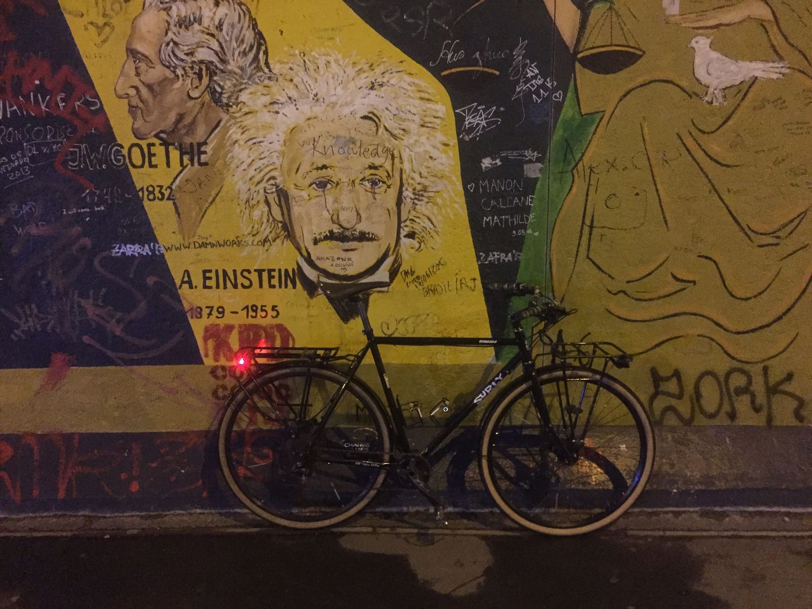

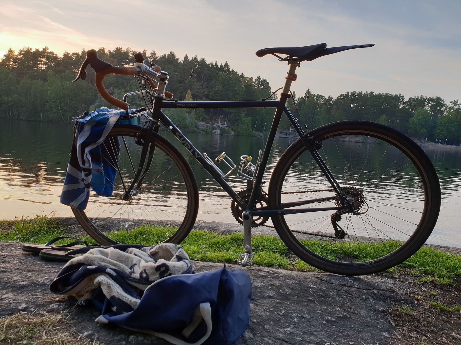

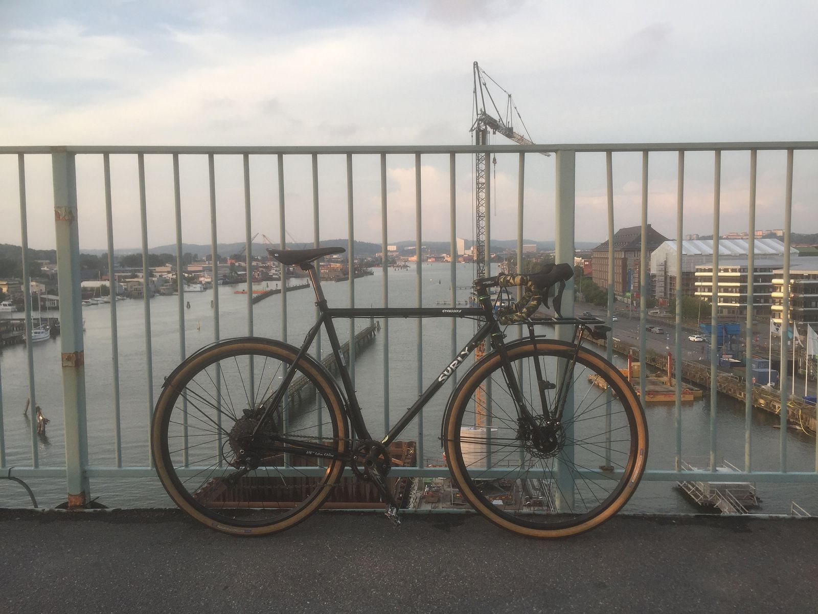

Igår fick min pendel/alltiallo/dröm om touring-Surly agera badbyxetork. Laborerar lite med vinkeln på styret, just nu pekar det ganska bra uppåt! Har velat ha en cross check länge trots att den inte är särskilt modern, tilltalas av att typ allt passar och att man kan skruva på i stort sett vad man vill på den. Skruvade ihop den i våras och har pendlat på den sedan dess och cyklat runt lite planlöst när jag inte orkat ta min andra stålhoj (Marino) till skogs.
