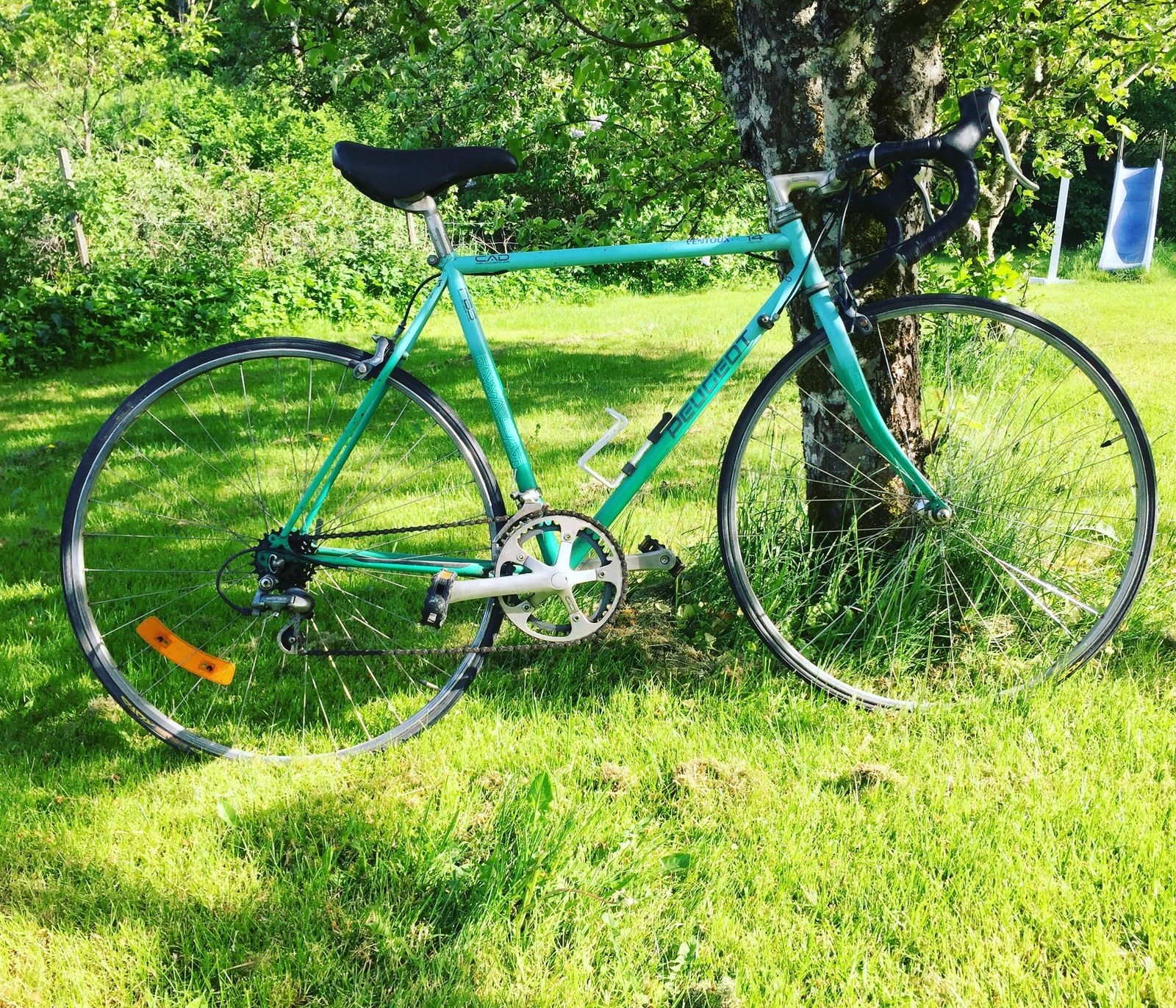

Kunde inte hålla mig på dagens loppis. Vet inte vad jag skal ha den till, men spelar det någon roll?? Är en Peugeot Ventoux av okänd årsmodell.

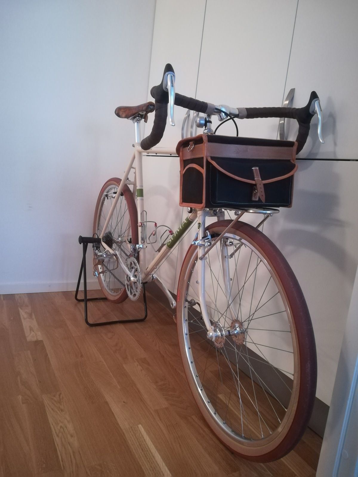

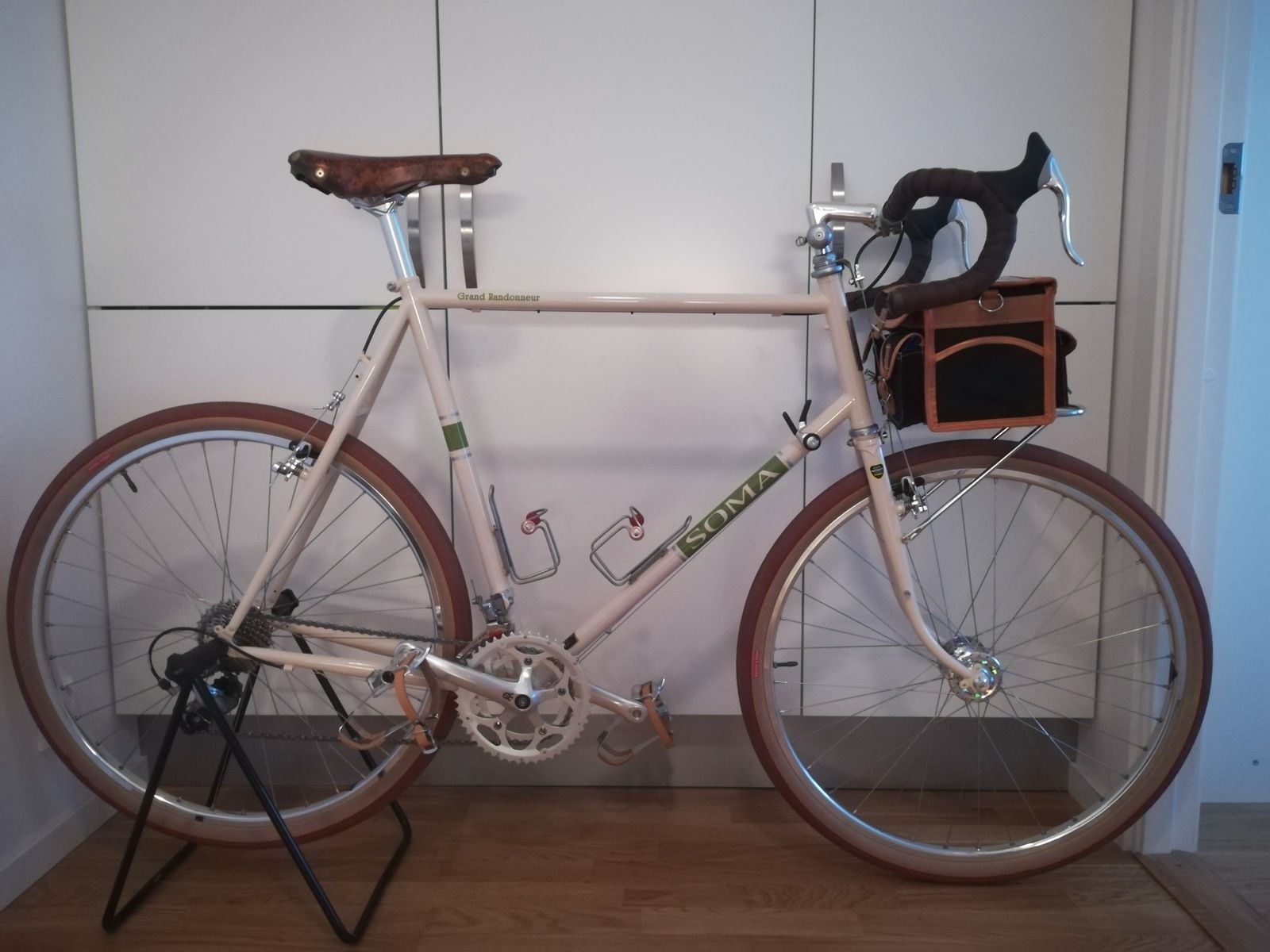

Här kommer min nybyggda soma grand randonneur. Ska bara på skärmar.

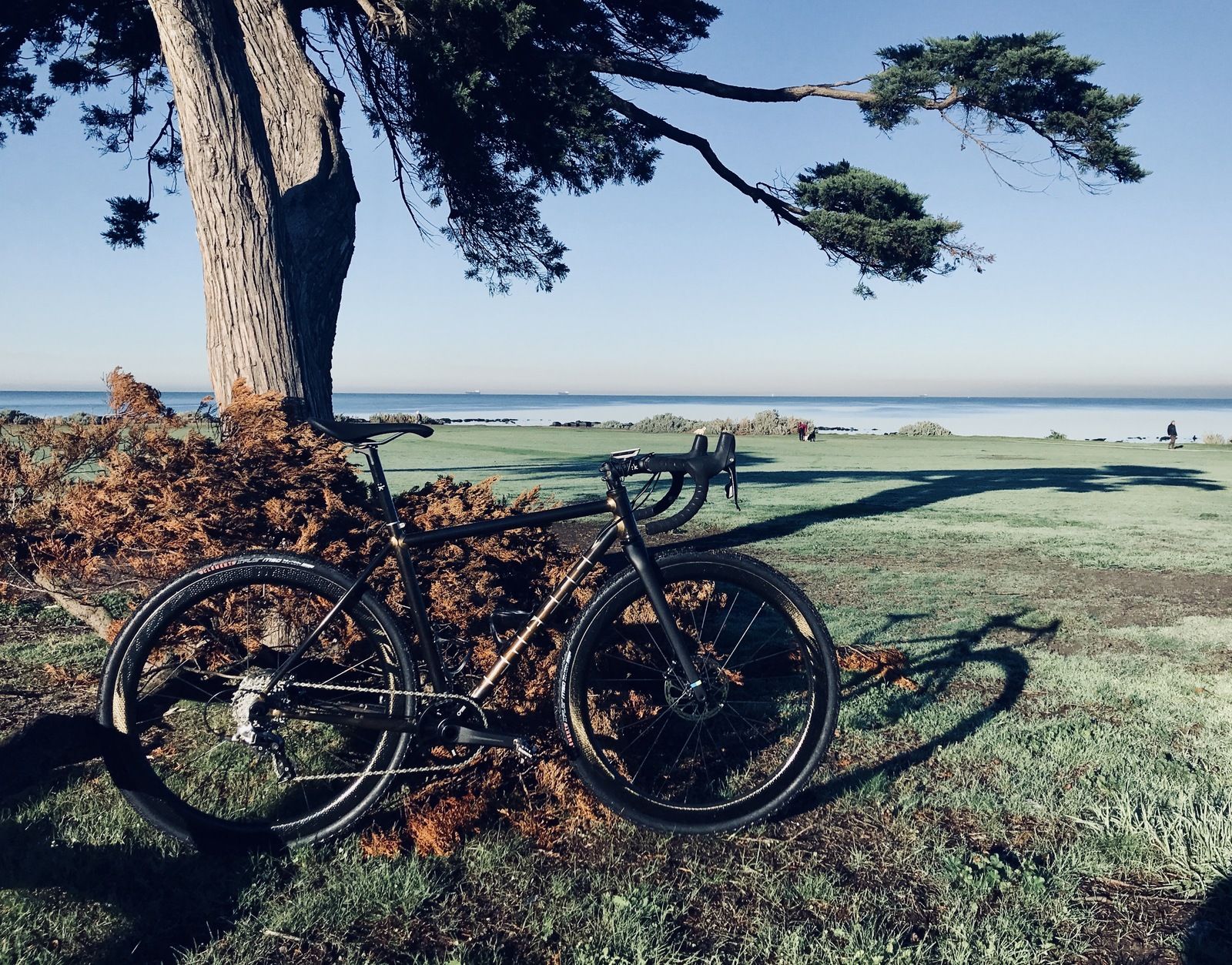

Senaste bygget.
100% handbyggd av rör från italienska Dedacciai. Lödd med bronslod.
Första gången jag testat bygga med intern kabeldragning. Mycket fiffel för att få till det bra.
I morse kunde jag ta ut den på första provturen. Gick utmärkt. :)
För de som är intresserade så finns mer info och bilder här: http://www.cycleexif.com/egress-bikes-cx
och här: https://www.egressbikes.com/e05jrg-cx-gravel-project/

Finns flera anledningar till att jag gillar lödning. Dels är det en kul process och dels gillar jag estetiken i slutresultatet. Det är även billigare att komma igång med. En gassvets-utrustning är bra mycket billigare än TIG, plus att det är flexibelt. Jag kan med min utrustning löda stål med bronslod samt även använda silverlod till att foga ihop stål med rostfritt (sadelklämman är i rostfritt på denna ram) samt även löda fast koppar (de invändiga rören för kabeldragingnen är gjorda av koppar), brons, mässing (serienummerplattan är gjord av mässing) etc.
Vad gäller styrka så är lödning minst lika starkt som TIG för detta ändamål (cykelramar), då tunnväggiga stålrör brister eller ger vika innan fogen påverkas om man gjort det rätt. Passning t.ex är viktigt för optimal styrka.
TIG och lödning med bronslod har olika fördelar. TIG är snabbare, men använder jättemycket högre värme i och med att man faktiskt smälter stålet och detta kan negativt påverka eventuell härdning eller värmebehandling som rören genomgått vid deras tillverkning. För massproduktion så är TIG typ enda sättet att få det att bli lönsamt.
Lödning däremot sker vid lägre temperaturer och har därmed potential att inte påverka härdningen like mycket, men tar mycket längre tid - inte bara själva lödningen, både för- och efterarbete är mer tidskrävande. Det är därför nästan bara custom-byggare erbjuder denna metod.
Denna ram hamnade på ca. 2.3kg, men då har jag använt ganska robusta rör. En landsvägsram kan man hyfsat enkelt få ner till ca. 1.5kg med lite dyrare (läs: härdade och mer tunnväggiga) rör.
Dock så är det oftast inte låg vikt som som är det fina med ramar av stål, utan det är ramens karaktär vad gäller känsla och dynamik etc som är den stora fördelen.
Långt svar, men förhoppningsvis intressant och kanske till och med lärorikt.

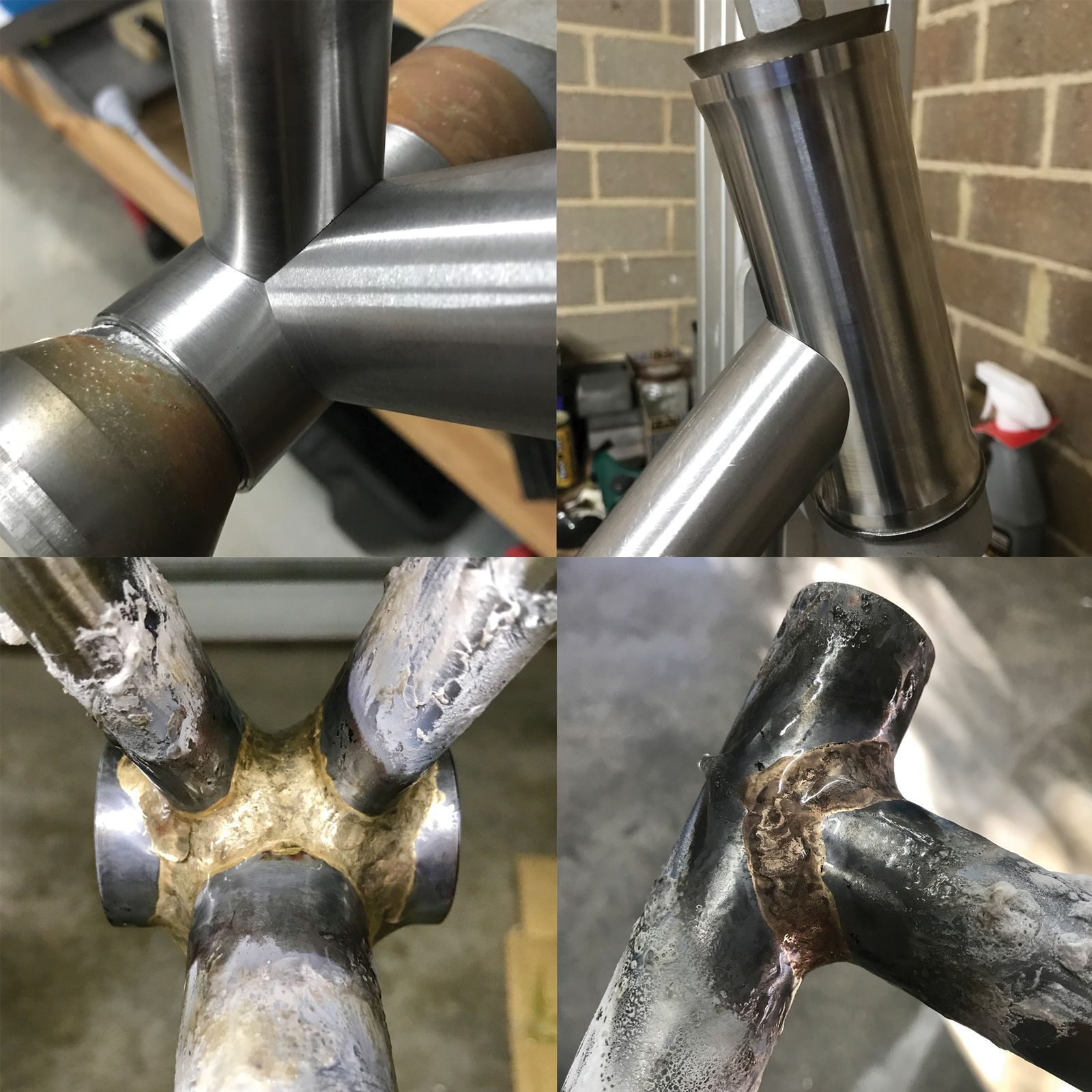

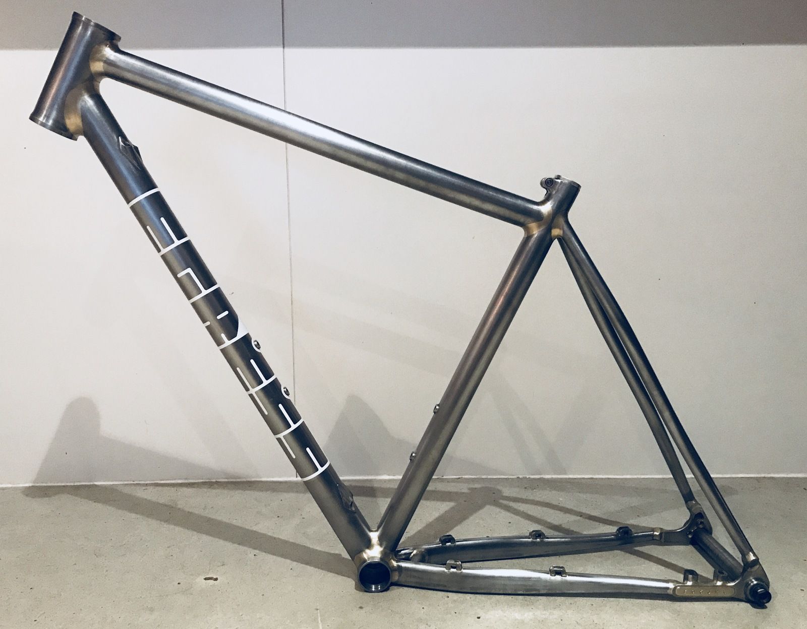

Snajsigt! Är det filtret på sista bilden som ställer till det med färgen eller är ramen behandlad på något sätt för att få den färgen?
Stål!
Just det.
Hur är den ytbehandlad? Är det någon typ av blånering eller kemisk oxidering?

42Hz sa:
jesperC sa:
Näst sista bilden är tagen innan ytbehandling och med dekalen jag använde för att maska av det som inte skulle behandlas.
Blånering/kemisk oxidering är vad jag förstår i princip samma sak (men jag kan ha fel). Men det stämmer att det är den sortens ytbehandling jag gjort.
Använde en produkt som heter Birchwood Casey Perma Blue.
jesperC sa:
Rörande tunnväggiga rör:
Tror att min gamla Pegoretti hade rör som var strax under 0.4mm på tunnaste ställena.
Givetvis lite tjockare i ytterändarna men gissar ett det inte är helt enkelt att svetsa ihop dessa med, till exempel, en vevlagerhylsa som är av tjockare gods.
//j
Columbus gör rostfria rör som är 0.4mm i mitten. Ändarna är då ca. 0.6mm.
De rör jag använt hittills har varit som tunnast 0.5mm i mitten men uppåt 0.7-0.9mm i ändarna.
Är helt klart klurigt att få till det med värmen under lödning när det är stor skillnad i godstjocklek. Dropouts t.ex är oftast 4-5mm tjocka. Man får vara försiktig med vart man värmer så att inte de tunnväggiga rören överhettas. Tog en del övning innan man fick häng på det.

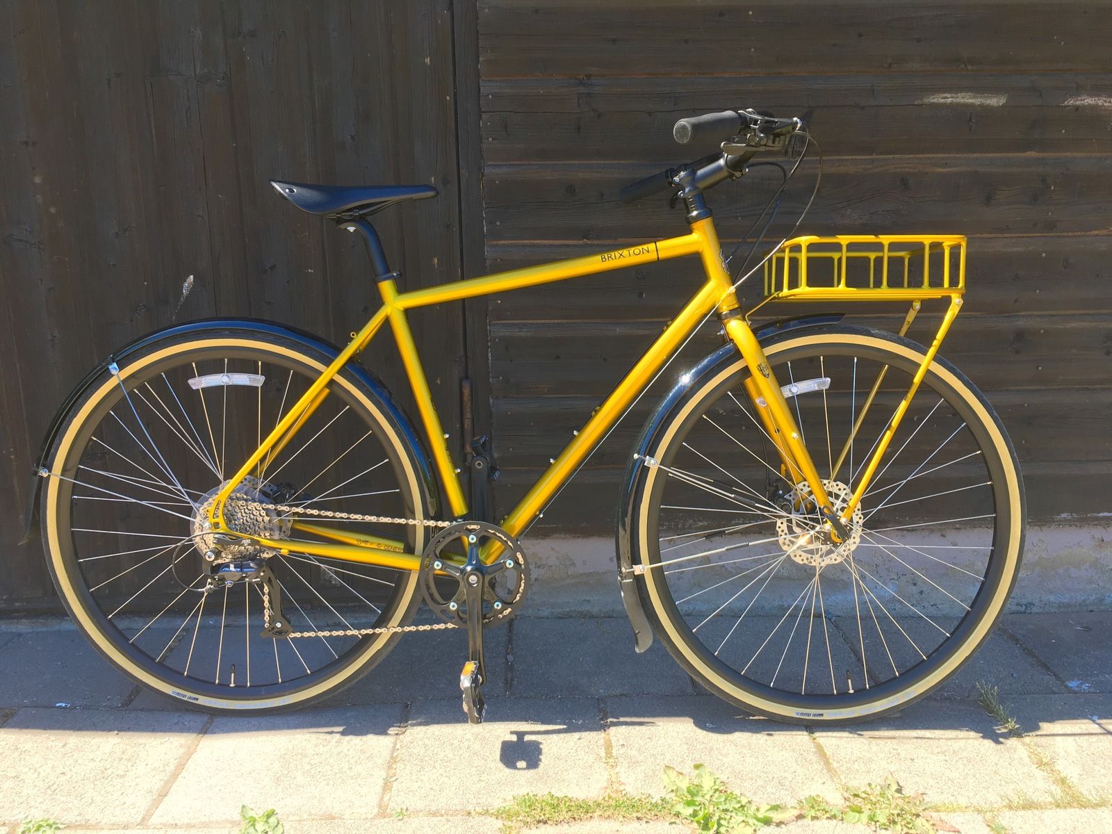

Nya brukscykeln blev en Genesis Brixton. Mycket roligare än min gamla 3-växlade Mustang.
Ser ut som en trevlig brukscykel. Hoppas den visar sig vara ett bra köp!

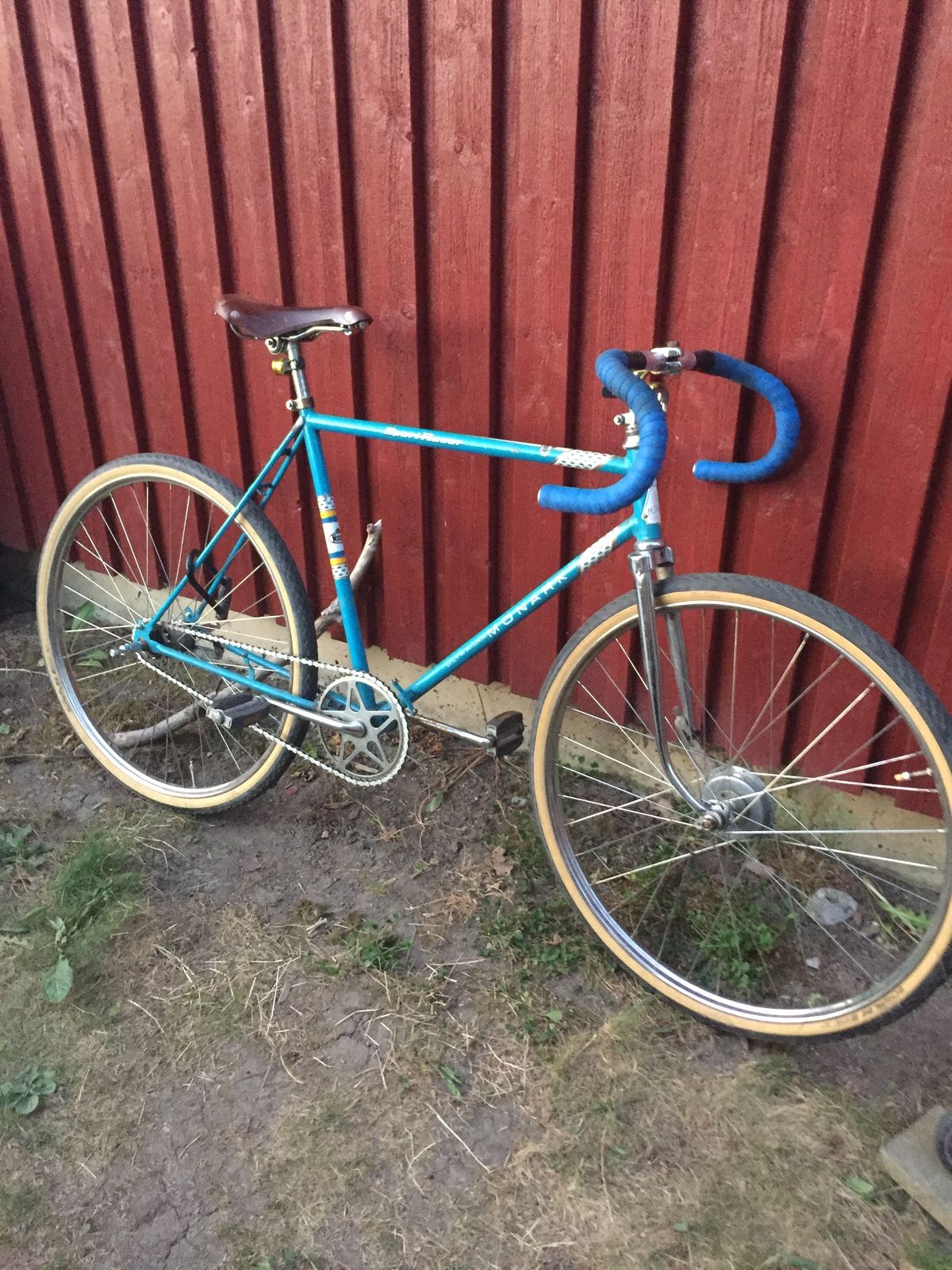

Mina bidrag:
1 Monark Sportracer Ultralyx 60-70 tal, fungerar som åka o handla cykel mm
2 Vitus Substance V2 105, allt-i-allo kompis

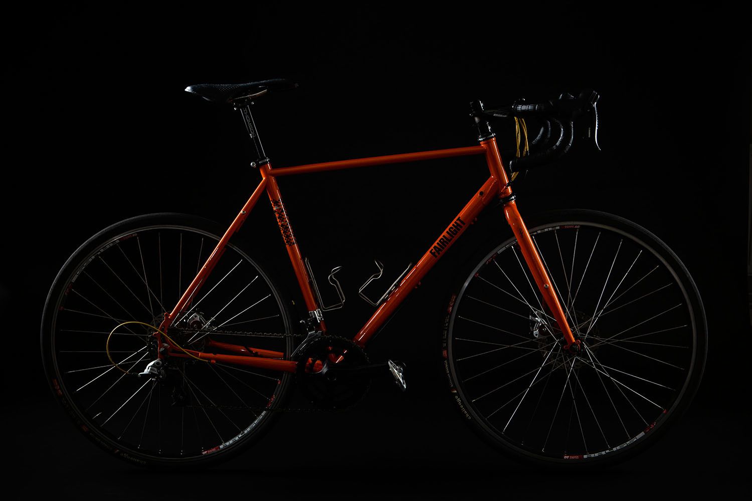

Mitt vinterprojekt är i alla fall klart nu sedan en tid. En Fairlight Faran som kommer att tjänstgöra till allt möjligt. Hittills avverkat ganska många mil pendling, en lite längre fikatur mellan några slott i Sörmland och förstås några vändor på grus, obligatoriskt 2018.
