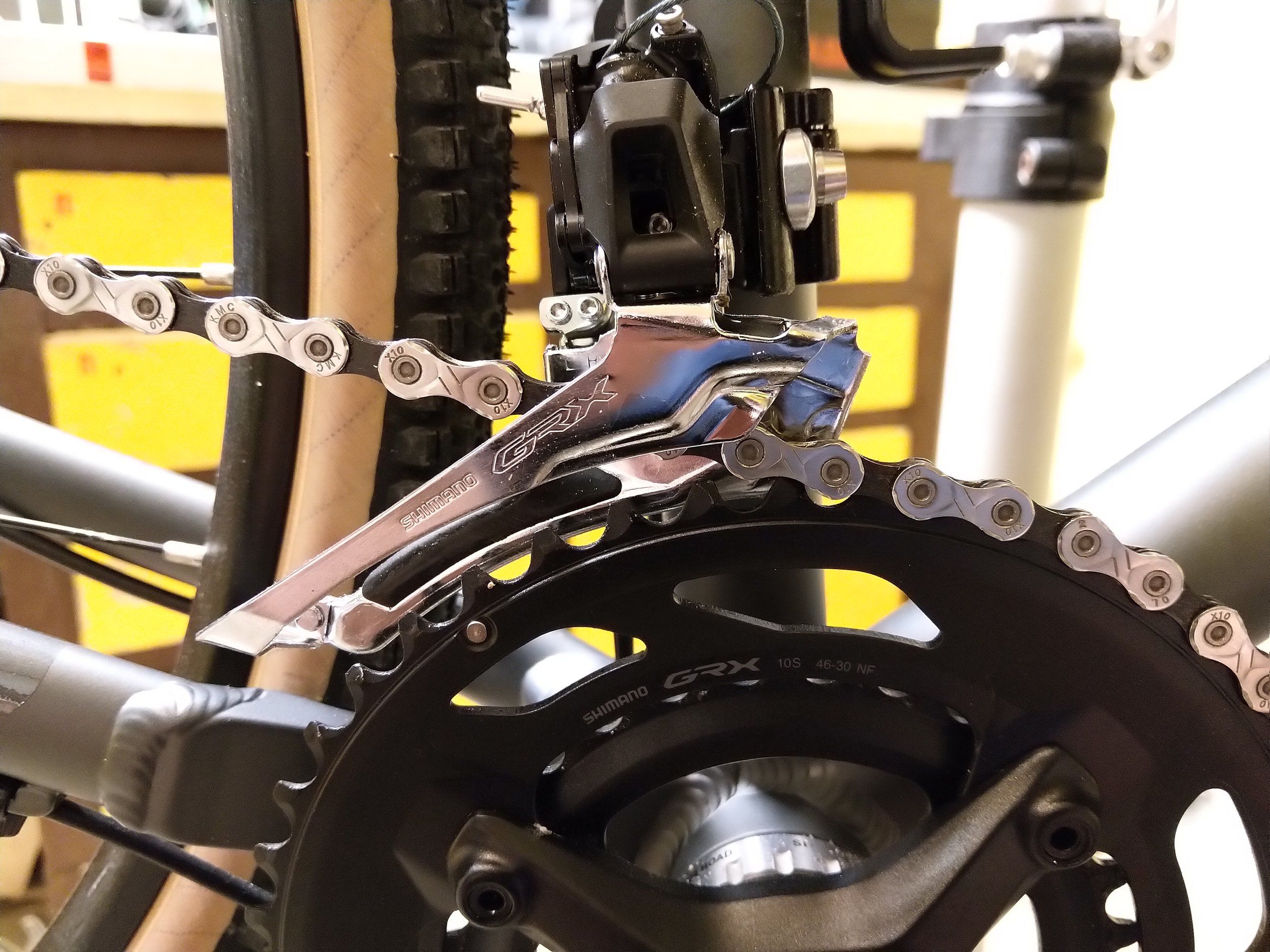

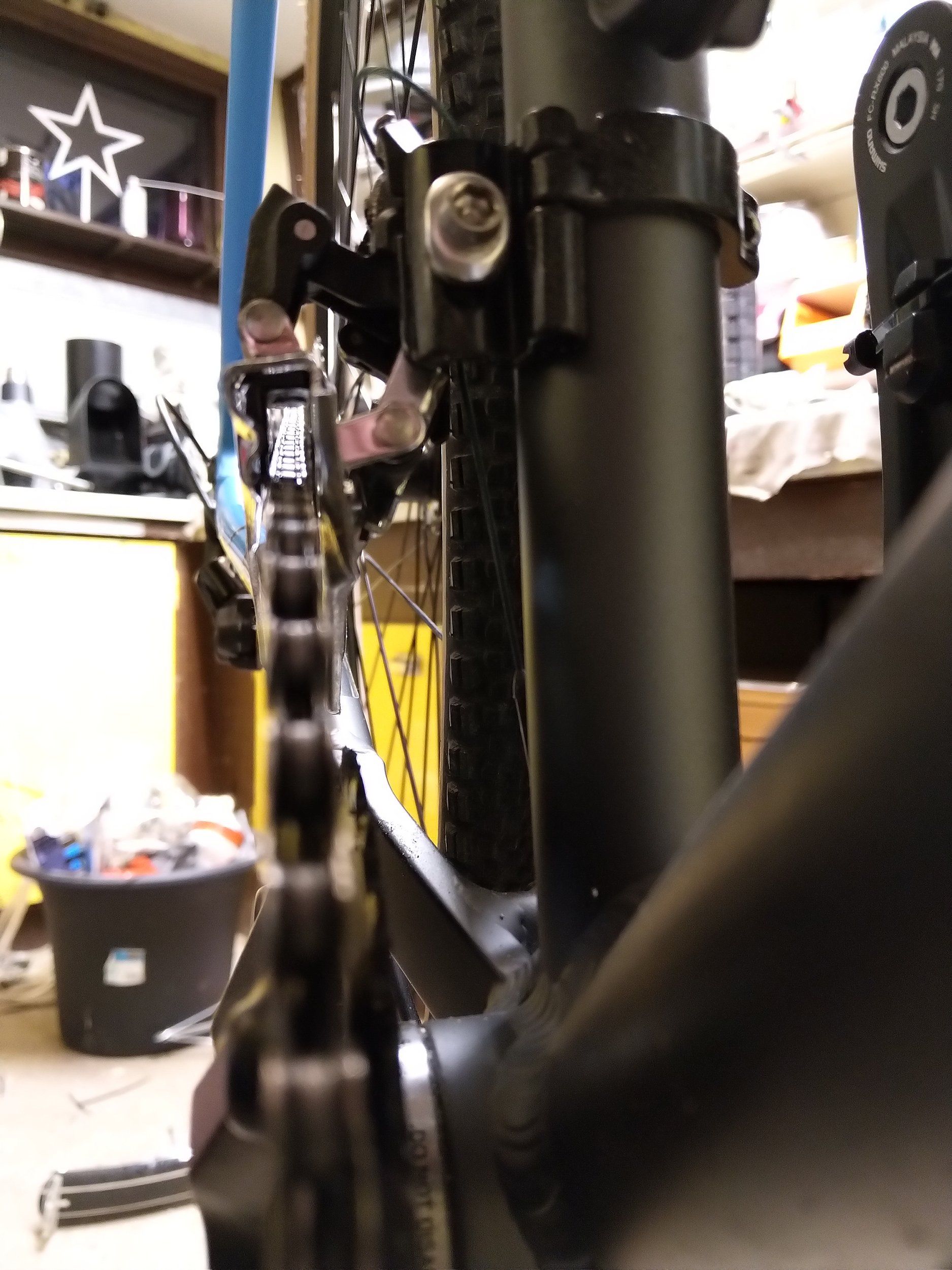

Om jag ser korrekt så är det antingen clamp eller en adapter men braze on är det iaf inte.
Just nu stöttar supportskruven inte mot någonting, iaf inte min. Dock märkte jag en konstig grej igår och det är när jag växlar från lilla klingan till den stora så känns det som att cykeln "bromsar" i samband med att den går till den stora klingan.
Tankar om White GX Pro 20
Supportskruven skall ju skruvas in som en del av installationen, finns med i manualen. Plattan är till för att inte skruva skriven rakt in i ramen om inget annat tar emot. Så går skruven att skruva in så den tar tag i framväxelns klämma t.ex. så behövs ju inte själva plattan. Köper man en framväxel löst så ligger ju plattan löst, skruven sitter i, eftersom det är helt beroende på hur ramen ser ut huruvida plattan skall användas eller inte.
Att cykeln skulle bromsa låter ju oerhört märkligt, det är inte bara det att det blir tyngre när du växlar till stora klingan? :LOL: Annars skulle det ju vara att hela framväxeln tar i klingan men det borde vara ganska uppenbart.
Kanske en dum fråga men har vi band adapter eller är det clamp?
Hahaha nu när du säger det så funderar jag på ifall det är så :D
Jag monterade precis support platen och för att svara på din fråga så är växeln av typen braze on men eftersom ramen saknar möjligheten att skruva fast växeln direkt då är den monterad på en klämma.
Ah tack! Då är svaret en band adapter :)
Märker du någon skillnad med och utan support platen?

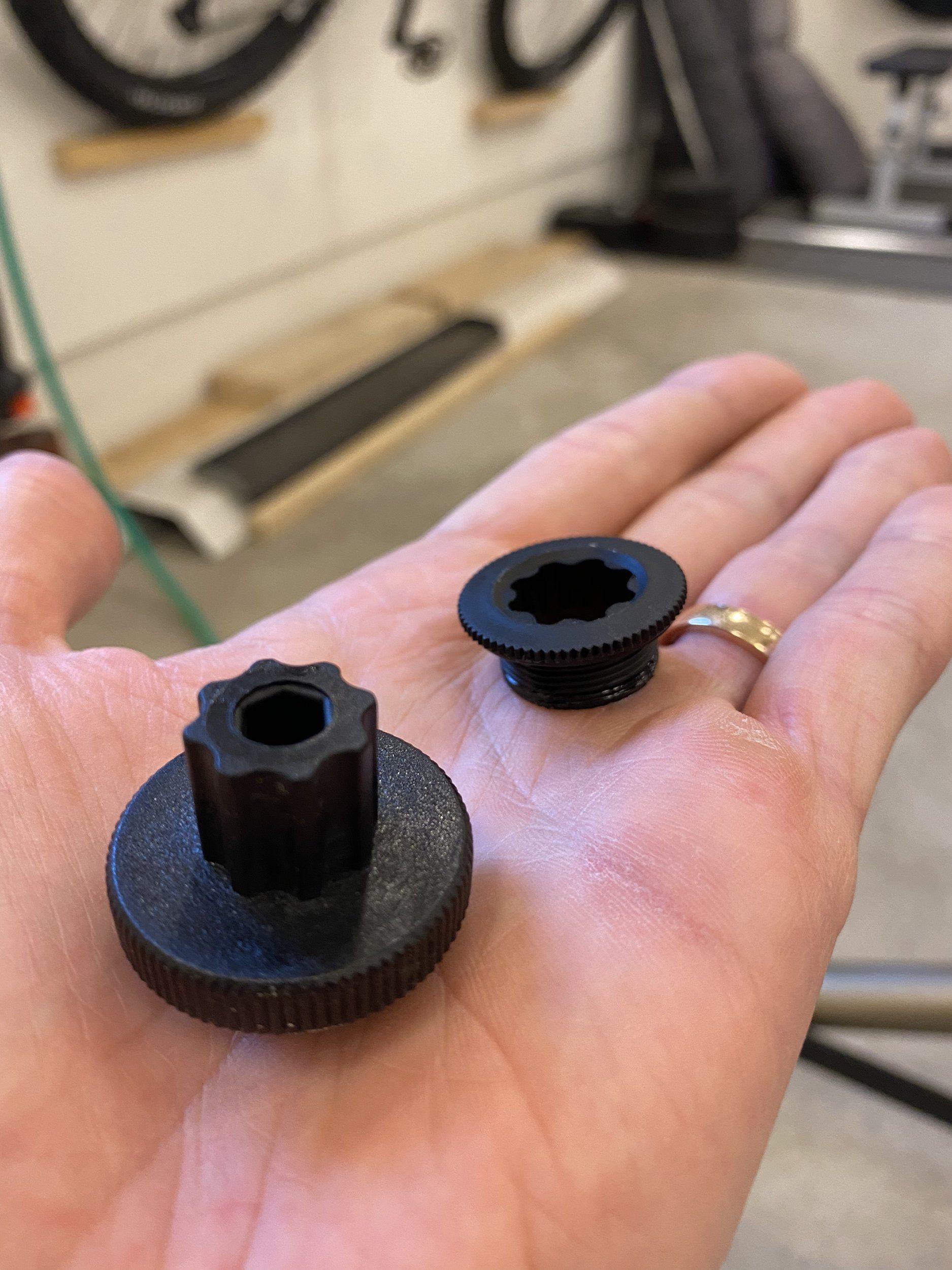

Jag hade skruvat åt dom flesta skruvarna efter att jag märkte att allt satt lite löst.
Idag lossnade vevarmen när jag var ute och cyklade...
Vart köpte du din? Tänker ifall vi kanske har köpt från samma värdelösa mekaniker?

Jag har tidigare när jag monterat hollowtech vevar använt fett men såg på min att de använt väldigt mycket fett. Men innan du drog åt de två skruvarna på vevarmen hade du säkrat den lilla plast flärpen som sitter i mellanrummet där skruvarna möter varandra samt dragit åt end capen med handkraft? Aldrig varit med om att veven lossnar på liknande vevpartier.

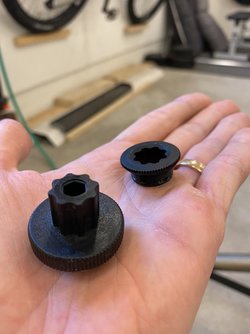

Plastflärpen sitter där.
Vad är en "end cape"?
    497.3 KB · Besök: 113
Tack! end cap sitter där. Det är möjligt att stopper plate satt fel från början.
Skulle armen lossna igen så har jag manualen att kolla på den här gången.
Hoppas bara att jag inte dragit åt skruvarna för hårt. (Måste fixa en momentnyckel som klarar av 12-14 Nm).
Mina hjul är schyssta och cykeln är riktigt rolig på grusvägar i skogen.

Om jag förstår det korrekt så har vi en braze on med clamp band adapter likt denna. Men jag kan ha fel här.

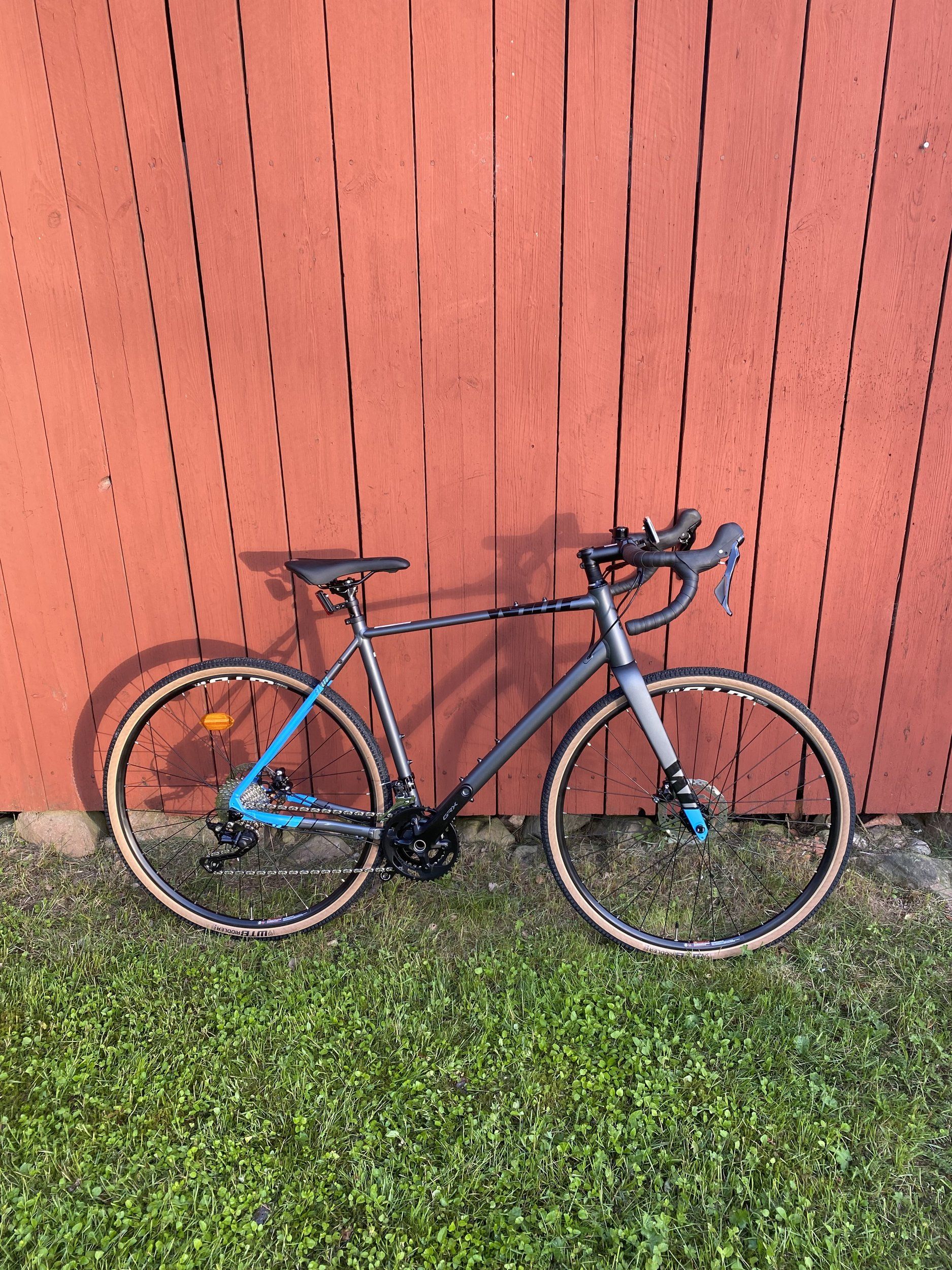

Jäkla skittråd! ?
Vart sugen på att köpa en gravel ett tag men inte hitta något jag har velat haft. Såg den här tråden igår kväll, hittade en länk för att se att det fanns en kvar i L i Gävle för 9990 kr. Äsch slår en signal till dom imorgon när dom öppnar tänkte jag, och hoppas den är slutsåld.. Jag behöver inga fler cyklar säger sambon! ?
Imorse så hade dom höjt priset på den till 11990, fan! Men jag ringer ändå och dom skulle ställa undan den till ikväll. Fortfarande ganska billigt inbillar jag mig i dessa tider!
Slänger mig i bilen efter jobbet och åker dit för att hämta hem den. Men väl i butiken så spelade jag lite dum och lyckades pruta ner den till 9990 kr också! Men dom hade ingen aning om den där metallbiten heller, deras mek skulle ringa upp mig imorgon lät det som..
Så nu är jag också stolt ägare av en gravelhoj! ?
    1.2 MB · Besök: 225

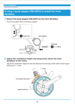

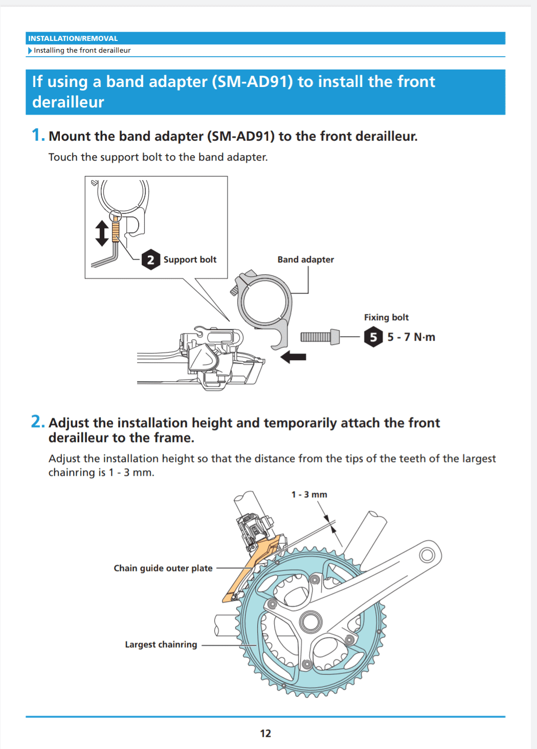

@Jimin

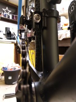

Tolkar att back plate/support plate används exklusivt med braze on fäste, inte clamp eller band adapter eftersom support skruven då vilar mot clampen:
Verifierar att det stämmer imorgon om jag får lite tid att skruva.

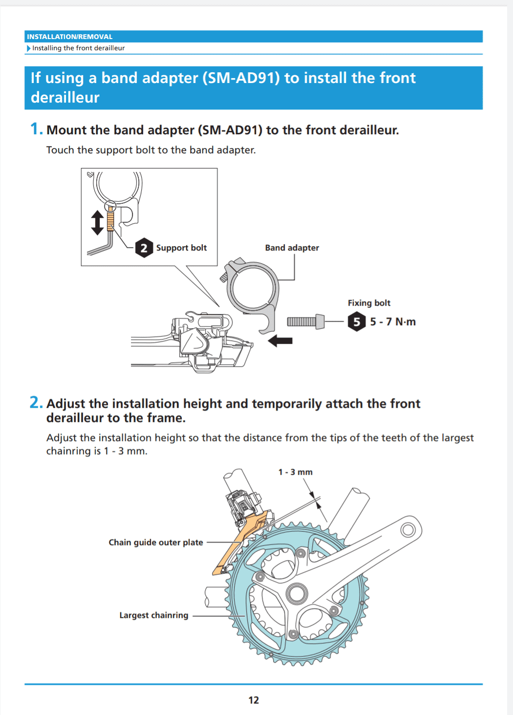

@Jimin
Visa bilaga 495642
Ta din tid och återkoppla hur :)
