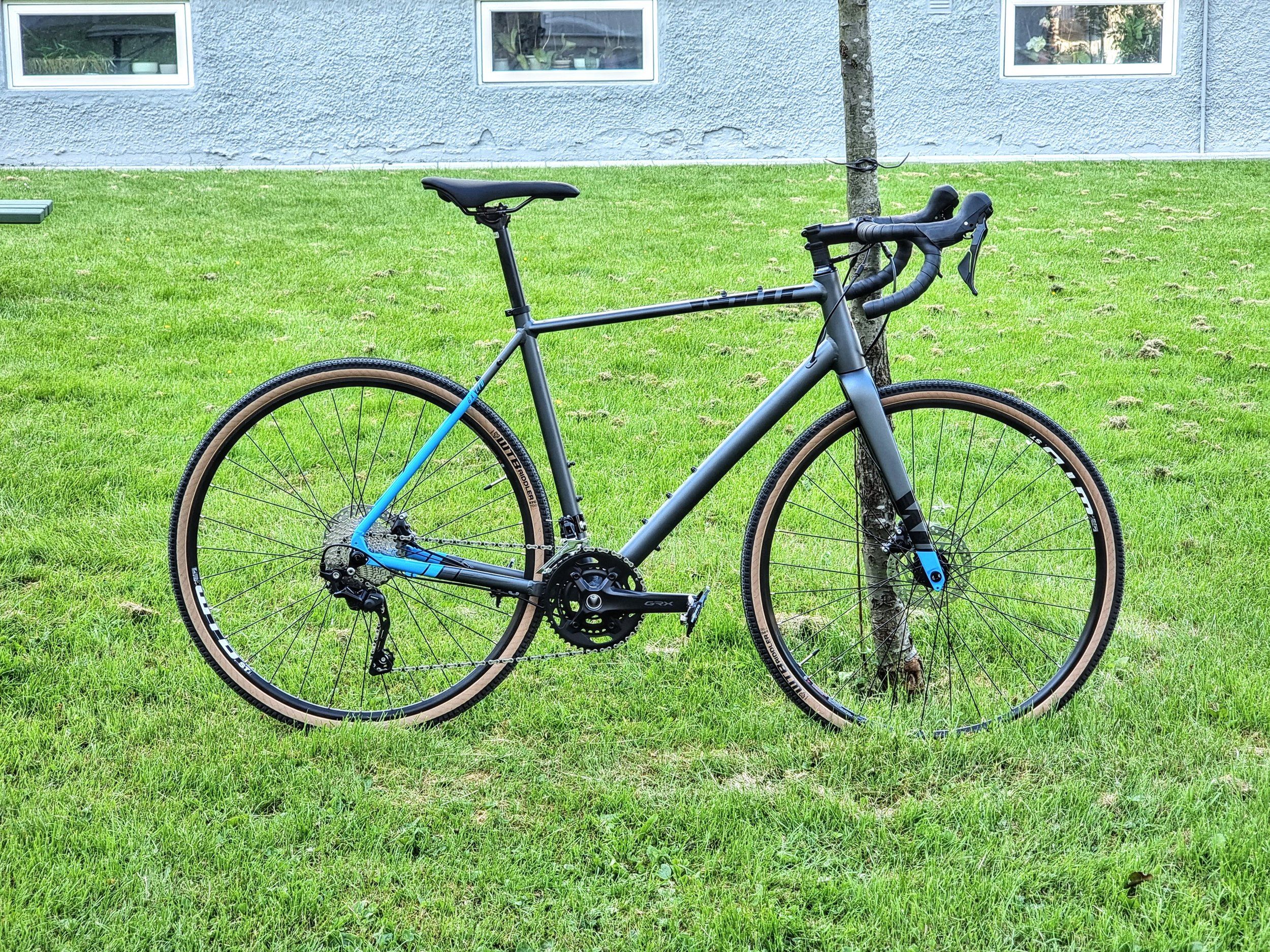

Plockade ut min, så här ser en L ut inställd för en smalFet 187cm man.
Konstigt nog var den faktiskt väldigt bra ihopsatt till skillnad från andra gånger jag köpt cyklar på XXL. Till och med den nya generationens framväxel har de fått till justeringen på, det krävs i alla fall en kandidat för den.
Växelörat snett, men det märker ju endast en nörd.

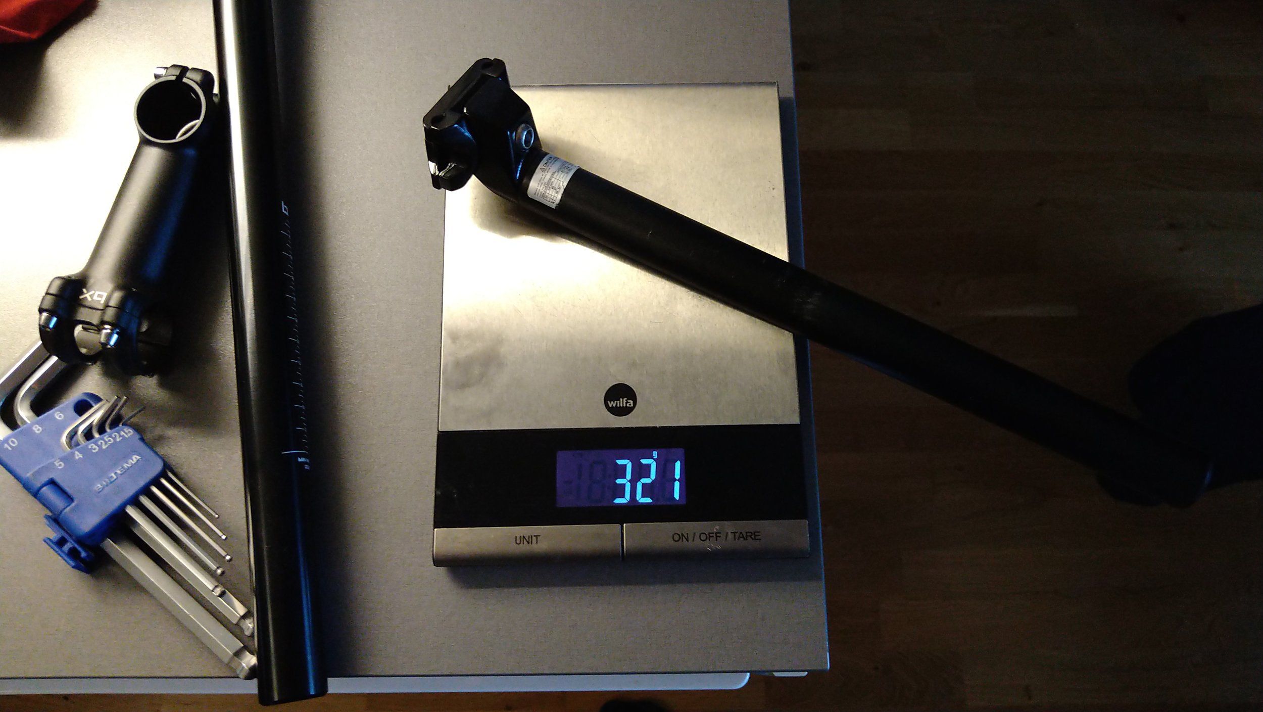

Tankar om White GX Pro 20
Någon som vet hur mycket seatposten väger? WHITE ControlPost Pro 27.2mm är modellen. Försökte googla men hittade inget svar :)
Om det är någon vänlig själ som har beställt hem cykeln så får personen gärna väga de olika delarna. Vore intressant att veta vad man ska "uppgradera" först efter hjul.

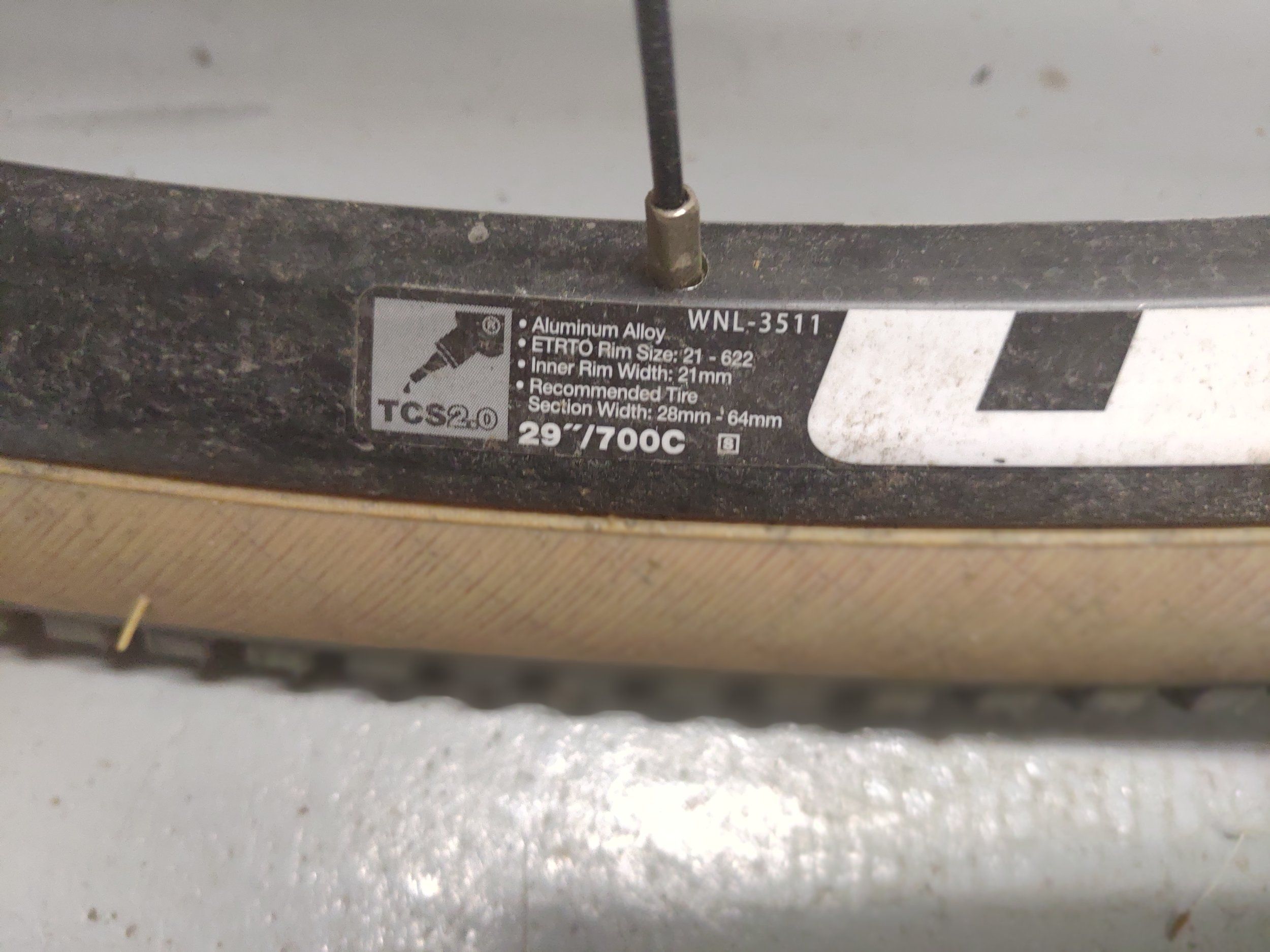

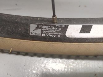

Jag har själv haft mycket strul på mtb fälgar med läckande ventiler så hoppas jag lärt mig tillräckligt om tejpning för att testa det på White’n.
Min fråga gällande däcken var mer om däcken som medföljer funkar tubeless.

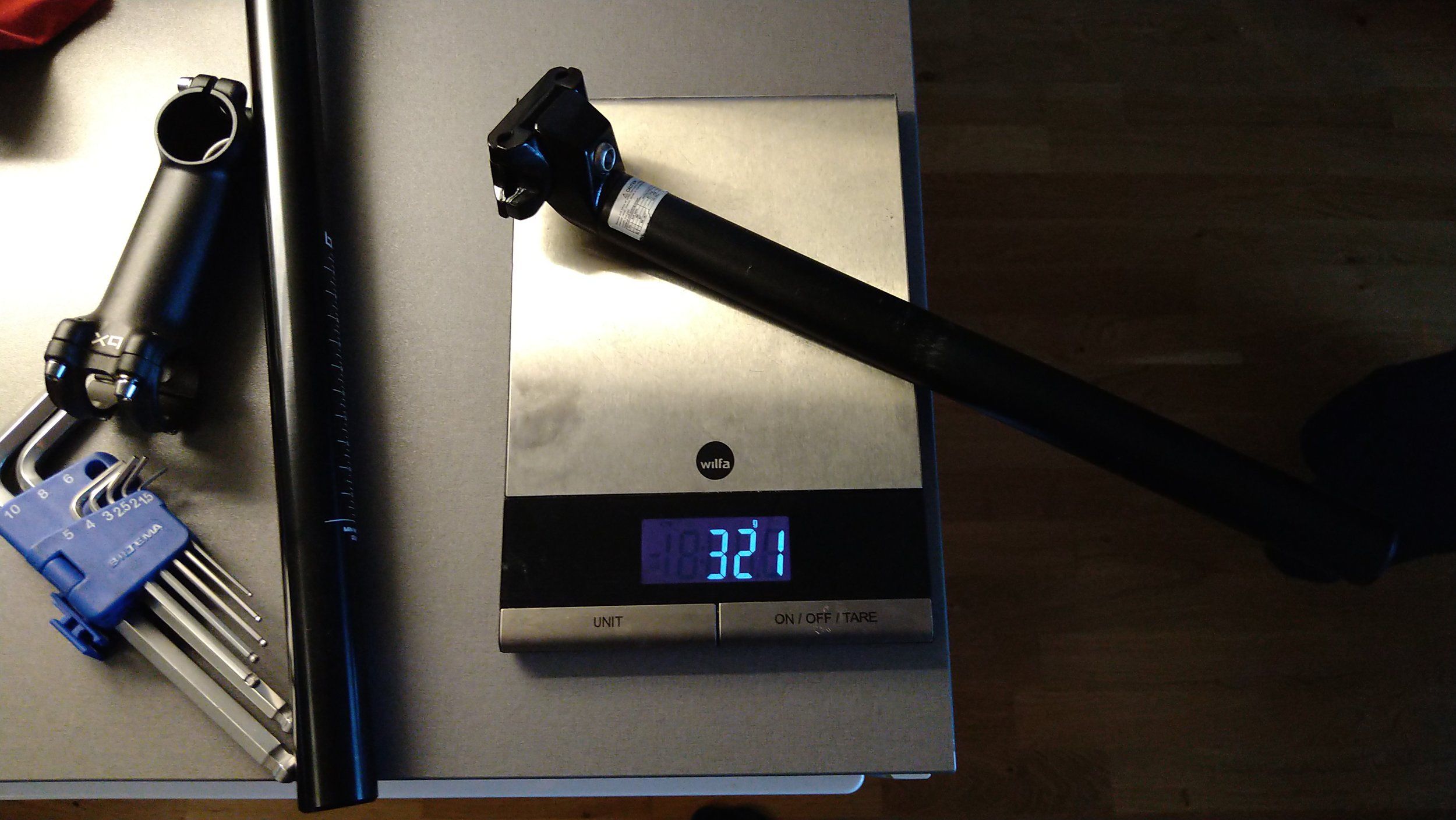

Är det samma som på modellen från 2019 så väger den 321 okalibrerade gram. Men det kan ju vara någon annan variant på årets modell.

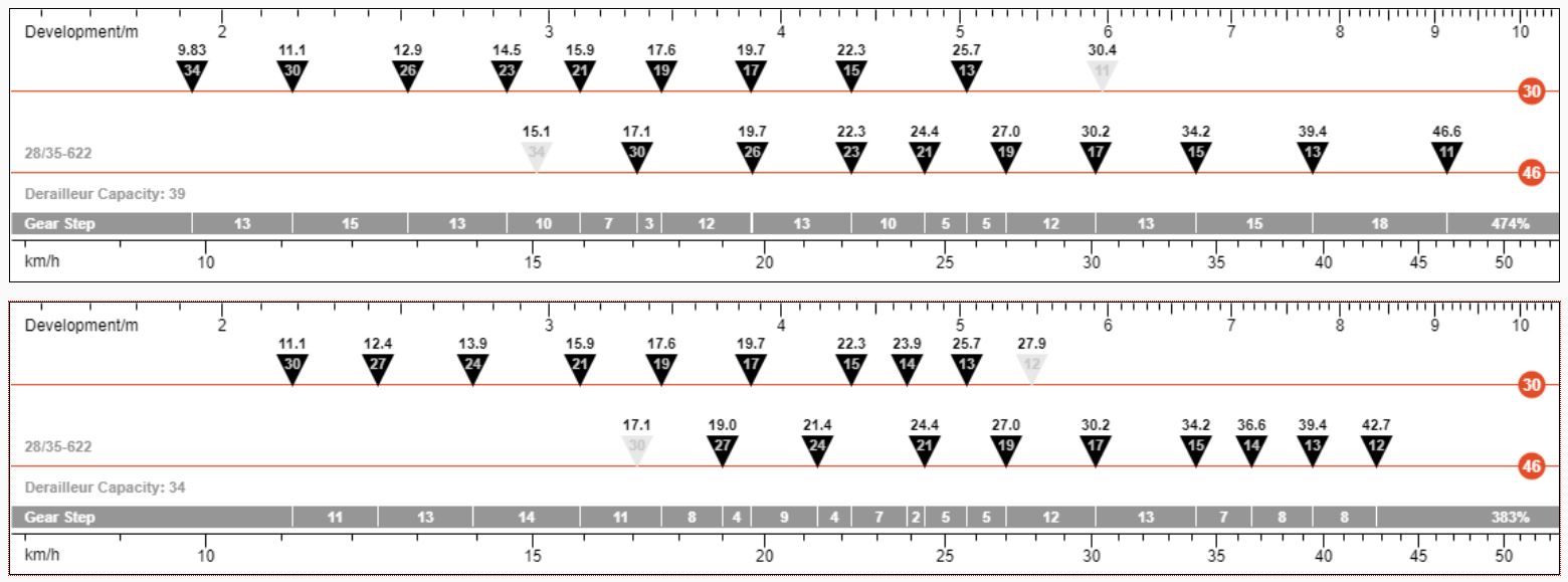

Tvärtom mot många andra här vill jag gärna ha lätta växlar. Jag hade inte haft något emot att ha 30/34 som lättaste växel. Hade 40/42 som lättaste på min gravel och nog räckte det runt sthlm, men ska man cykla på något lite mer backigt ställe hade jag gärna haft lite lättare lägsta växel.
Om man har något att jämföra med så fungerar en växel-kalkylator bra för att jämföra. T ex om man tycker det saknas en växel i någon viss hastighet, eller om man tycker att man växlar mellan stora och lilla klingan lite väl ofta:
Visst är den utväxling man behöver/funkar bäst individuellt
Men att en 10-delad 11-34 kassett är gles och ger stora hopp mellan utväxlingarna hoppas jag alla kan vara överens om. Men sen är det förstås även individuellt hur stor betydelse dessa stora hopp spelar.
Det är en bra växelkalkylator.
Nedan är en bild på jmf mellan original utväxlingen och 12-30 (som jag skrev om i #289)
Här är en länk till jämförelsen i bilden som man själv enkelt kan modifiera
46/30 11-34 jmf 46/30 12-30
12-30 kassetten säljs här: https://www.cykelkraft.se/kassett-shimano-ultegra-cs-6700-10-vaxlar-12-30t Den verkar tom finnas i lager!
