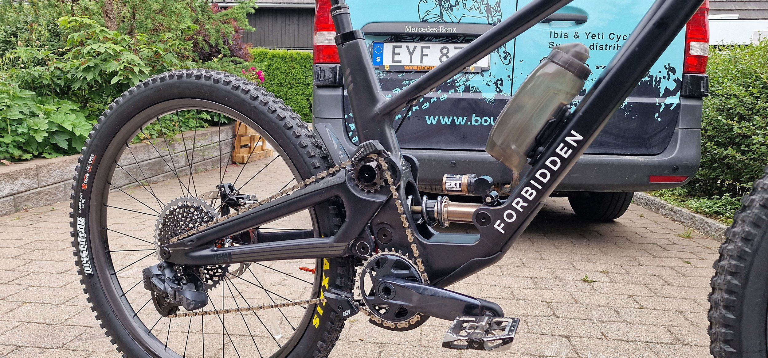

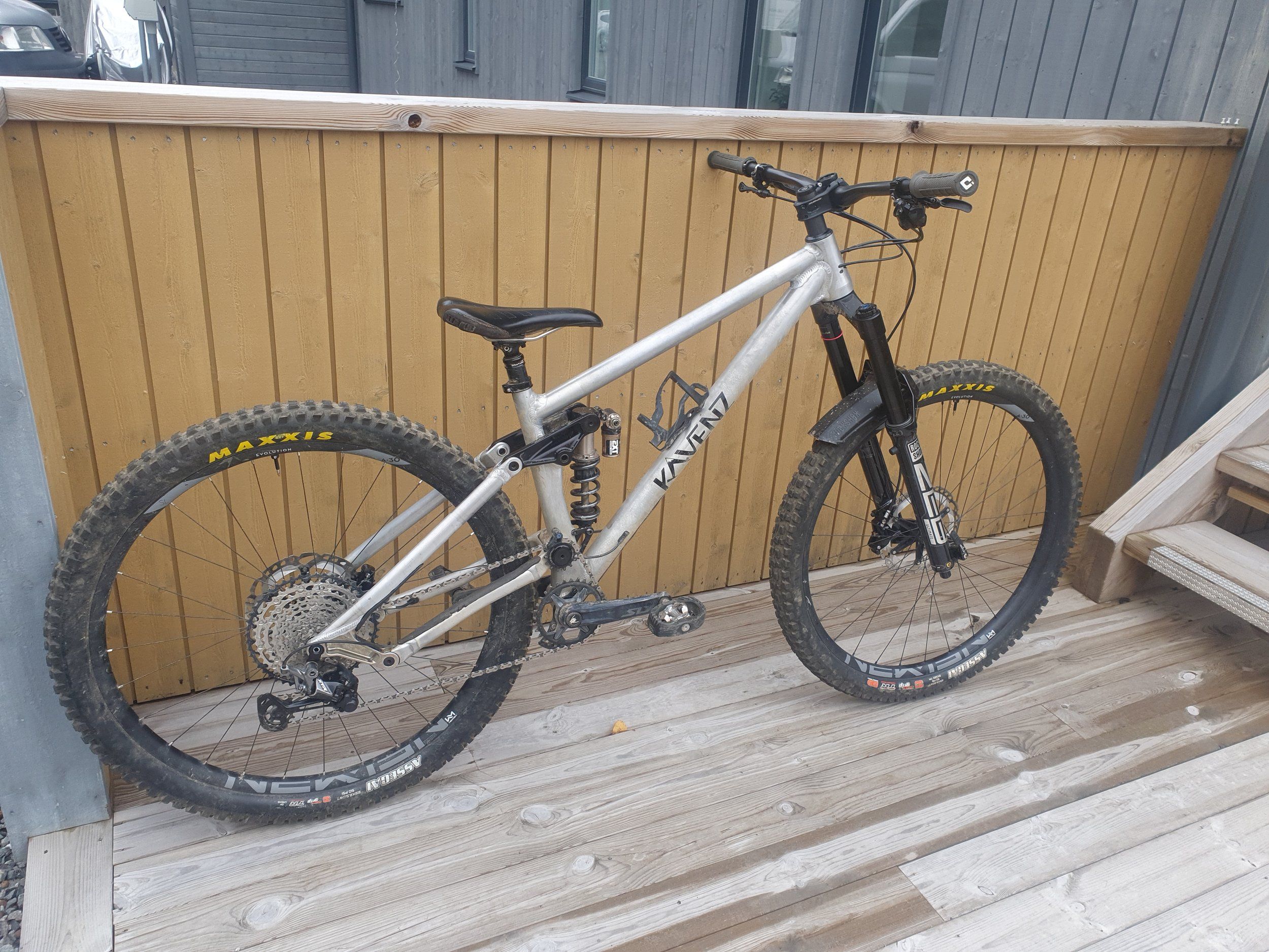

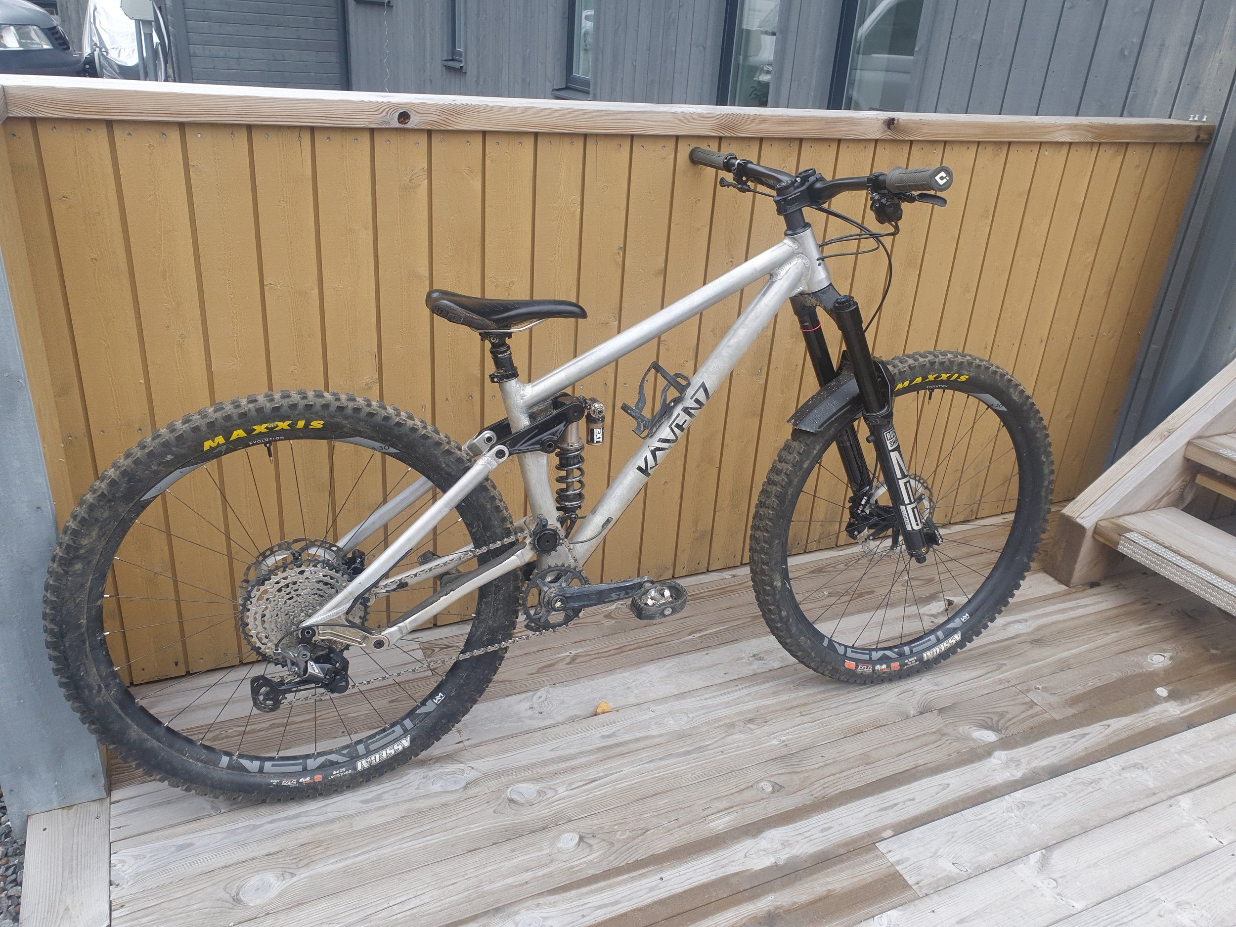

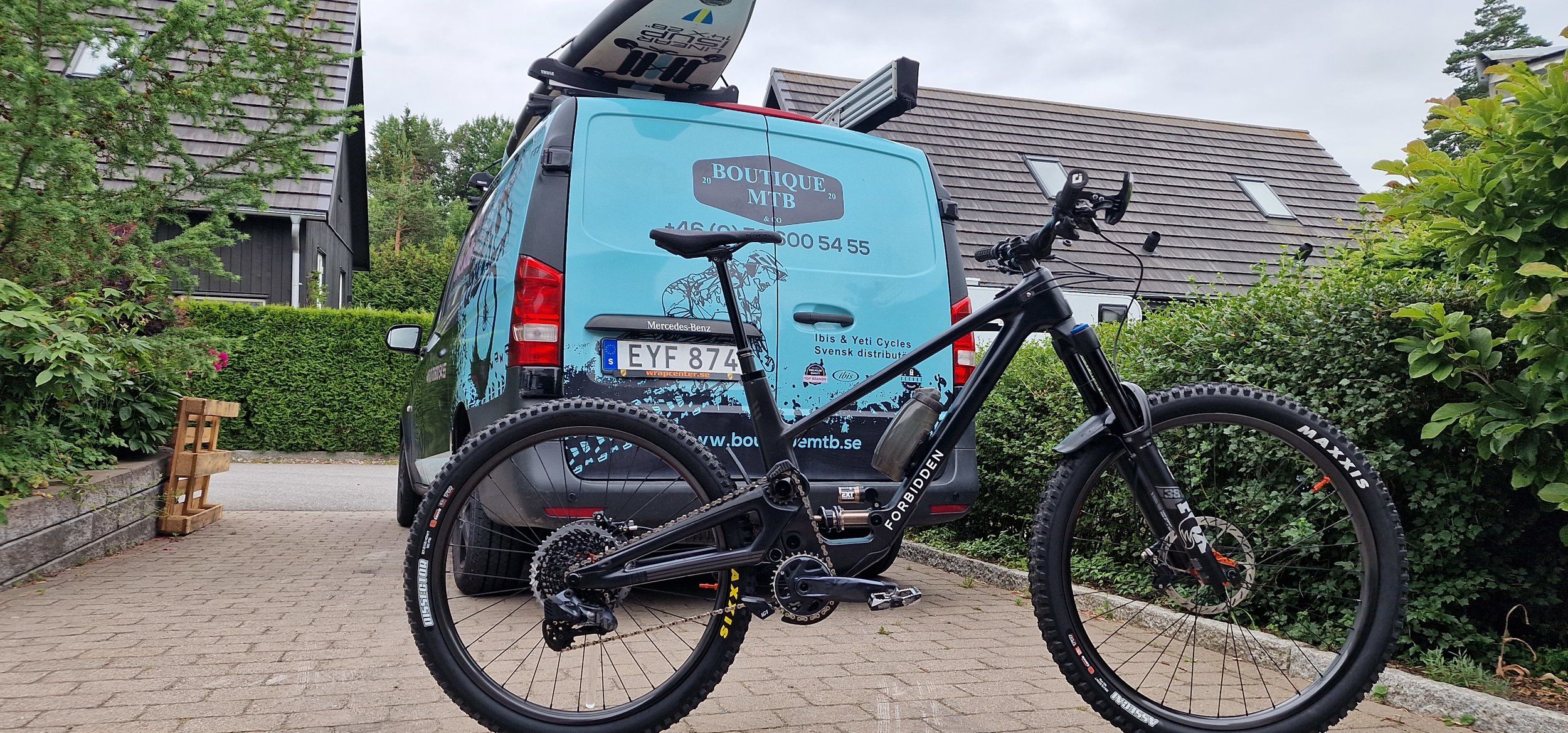

Got myself a very nice Dreadnought (haven't tested its uphill capabilities as yet since it has been 30⁰+ and the lifts are open) but DH, this things is amazing. My usual park bike is a Yeti SB165 mullet with a 170mm 29er coil converted fork so It is not like I compared with something sub par.
Anyways,
A few pics...
BTW the boys at Rule 58 in Stockholm have a Druid in demo (large) for those interested in actually testing one
    821.2 KB · Besök: 162
    781.2 KB · Besök: 163
    908.2 KB · Besök: 170

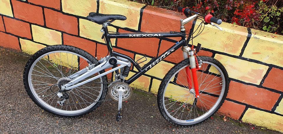

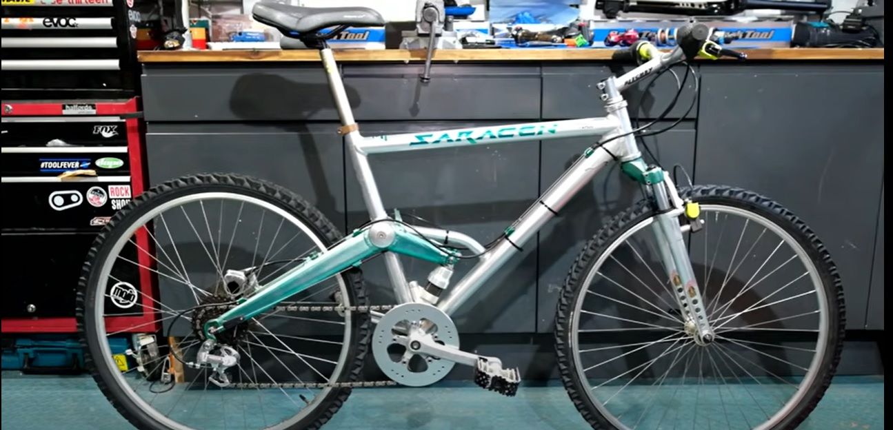

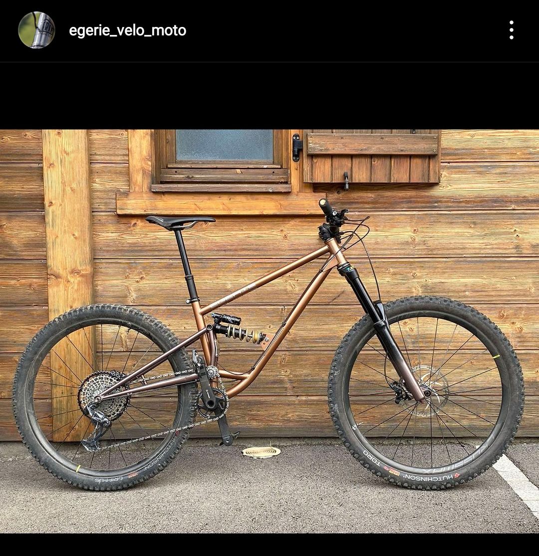

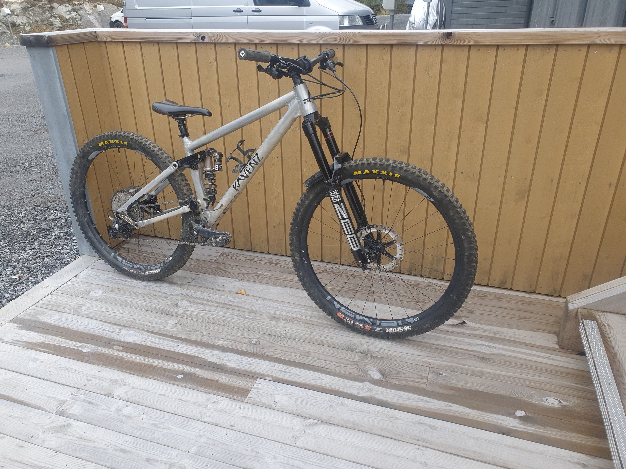

Var först lite osäker om det va en kinahoj eller om det faktiskt kunde va en äldre mtb, men hittade annonsen. Att det står 21 speed på gaffeln gär det ju lite mer klart ??.
Visa din high pivot med idler pulley stigcykel!
Den "avancerade" men märkliga konstruktionen, var det som fick mig att undra. De flesta äldre heldämpade kinahojjar ser ju likadana ut. Dämparen under ett kort sadelrör osv.
Är det verkligen en dämpare eller bara en fjäder?
Tur att fjädern förmodligen är mycket "för" hård, då går den att cykla på.

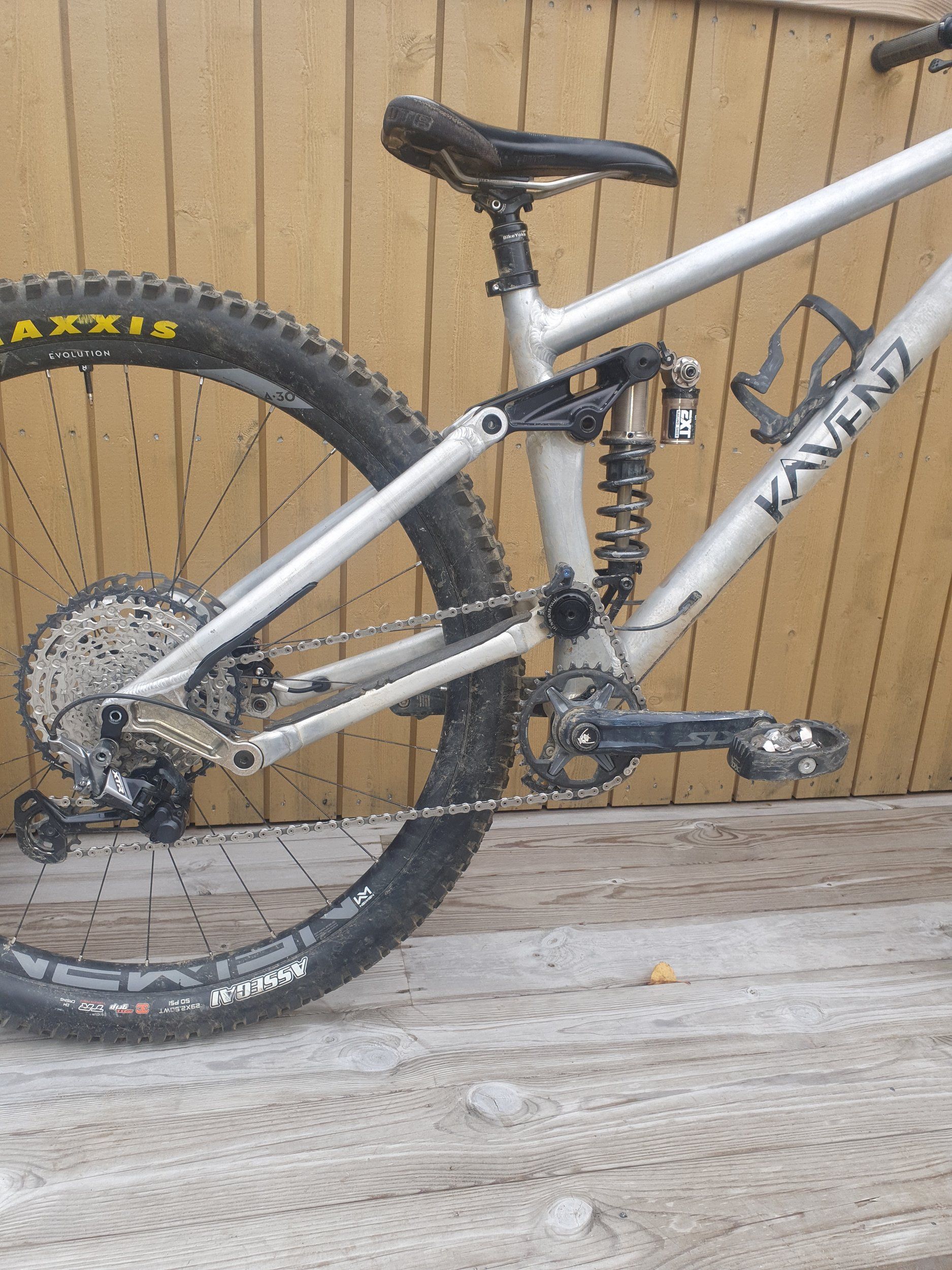

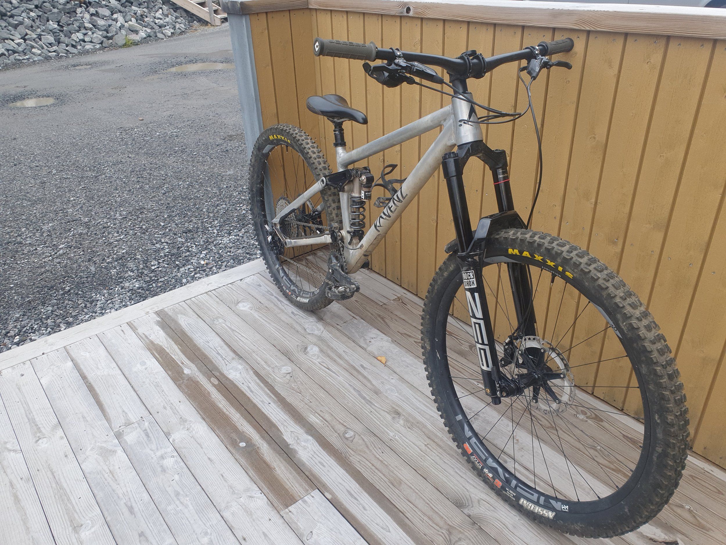

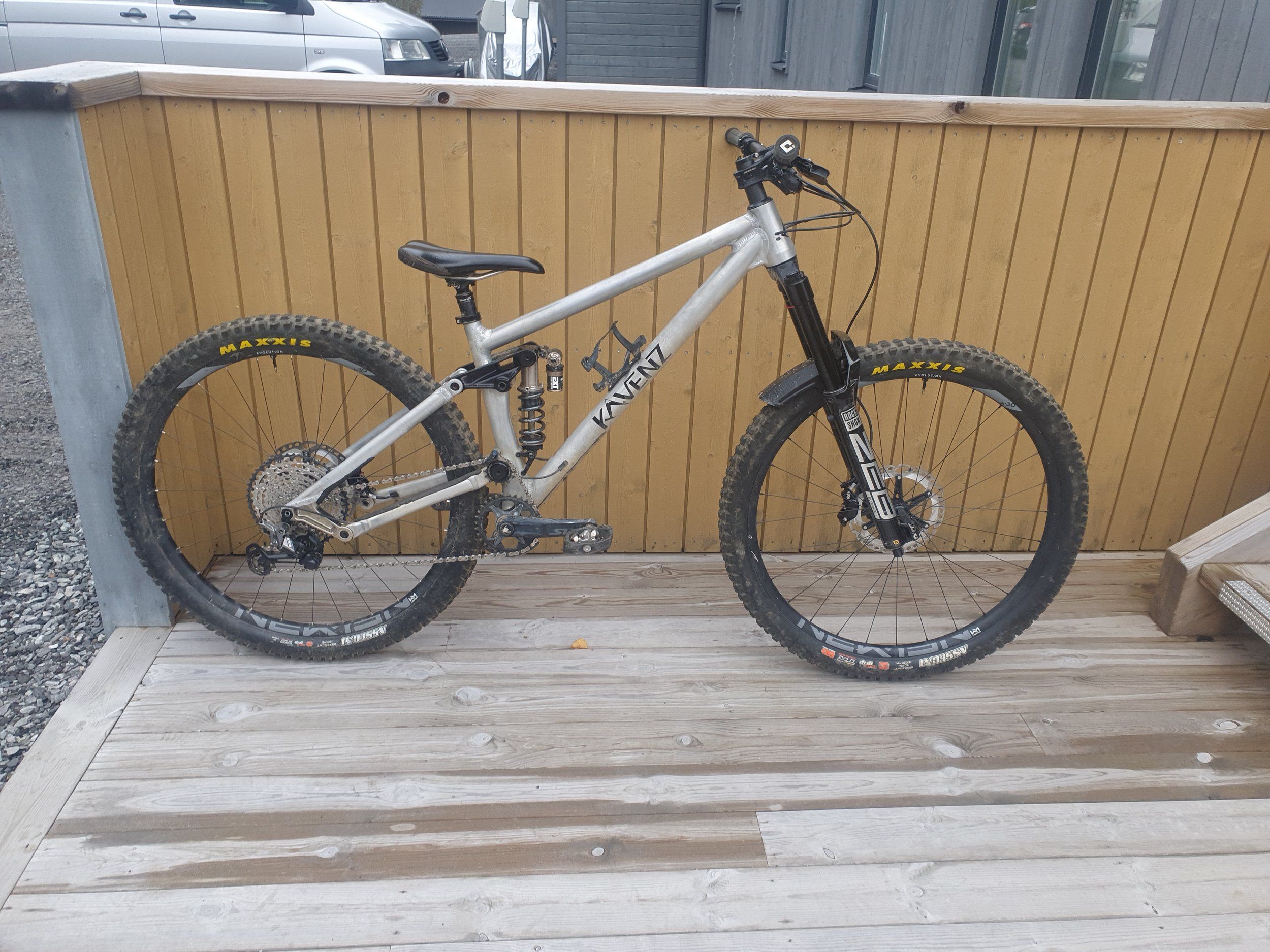

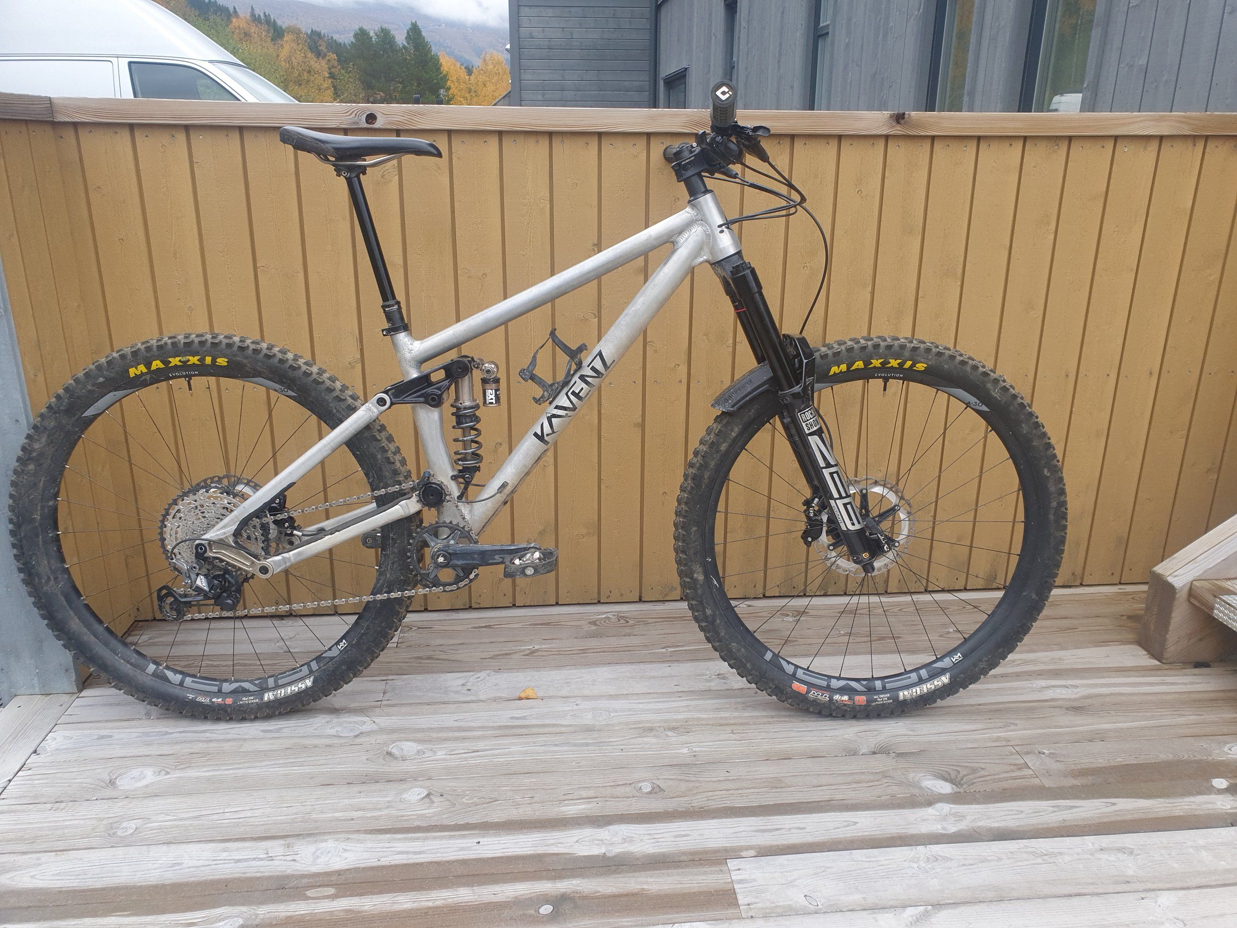

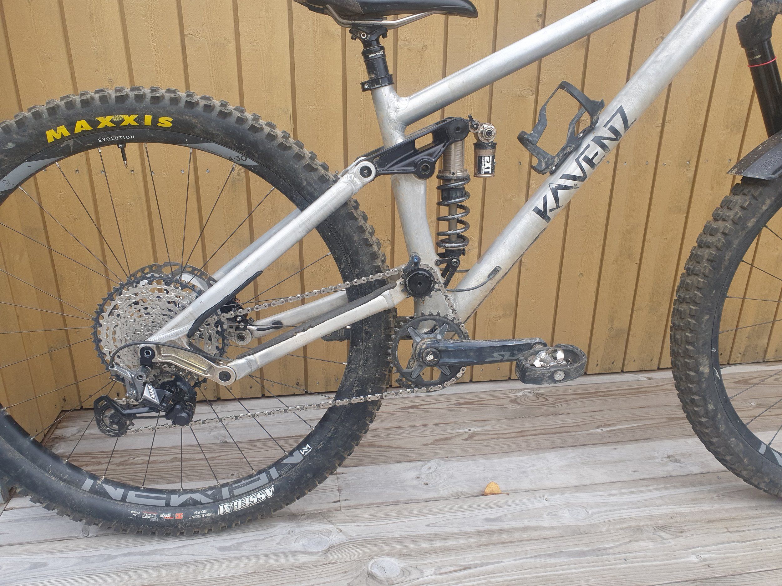

Däck är smutsiga, så du har redan kört på den. Kann du ger ett första intryck?
Kört på den sen i juni ;) är en endurohoj på alla bra sätt, inga dåliga som jag vet om! ???
Du ser ju på bilden - den är plush, den är tung, den sväljer allt i sin väg, den ber om att köras så in i helsike snabbt och den är inte först upp på klättringarna ;-)
Om jag är först på klättringar har väl mest att göra med sällskapet :sneaky: och deras cyklar jämfört med vad jag har för cykel, hjul och däck. Är jag först när jag cyklar med folk som har 1300-gramshjul och XC-gummi, nej då jag inte äger såna hjul eller däck.
Alla cyklar är sävliga att trampa med däck som väger 1300+inserts och mjukt gummi men beroende på hur man ska cykla utför tar jag det ibland (eller om tiden är knapp och det är uppför) även när jag inte tävlar men inte på stig.
Kan ge länkaget betyget 9,8 av 10 hittils. Körde på den flera veckor innan jag tänkte på länkaget, så bra är det!
Som vanligt kör jag 3 hjulpar och växlar mellan istället för olika cyklar. Ja denna trampar med coil sämre än en Ripmo med luftdämpare, trampar den sämre än en Ripmo med coil, nej jag tror inte det. Kan väl säga att det gör vad det ska uppför, gungar mindre än Ripmon, har bra grepp och är effektivt.
Utför funkar den bara, har inte upplevt situationer där jag inte är bekväm eller har problem än eller situationer där jag hade velat att länkaget skulle göra något annorlunda.
Kör 460 reach för att, ja förstår inte vad jag skulle med längre reach att göra och det är roligare att cykla med kortare reach, 213 dropper för att det e najs :D Ni som inte provat, gör det!
Skulle man göra 36a och luftdämpare istället för zeb och coil kan man ju göra den 600g lättare men hjul och däck gör mer skillnad på hur cykeln känns.

Att kineserna bara försökt kopiera namnet, var för enkelt. Denna dök upp när jag satt och kollade på videos om länkage. Detta är väl ett väldigt kreddigt märke? Hade aldrig hört talas om.

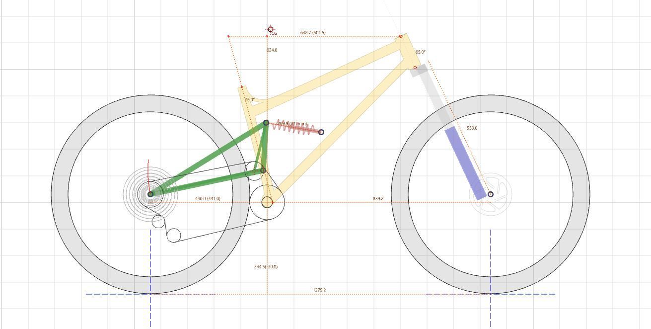

Ok kunde inte släppa @Makten förslag.
Visa bilaga 497019
135mm slag
Konstant 2.4 leverage (linjär)
10mm (bara) bakåt gående axel
100% AS vid sag (ner till 79% vid 135mm)
Noll (i princip) pedal kickback.
Nu behöver bara nån av er hitta en svetsare och vi är in business :).
Har du nån bra sida som visar hur man räknar på detta? Insett att 501mm reach är 35mm mer än min nuvarande cykel. Även stack är 25mm mer.

Jag skadade mig innan jag kunde prova luftdämpare och bara kört coil iår, tycker dock alla cyklar är ganska sävliga med coil jämfört med luft, det där i toppen av slaget är där oavsett kompressionsinställning eller climb lever, samma på Ripmon som på min Kavenz. Fungerar ju super som enduro och fungerar ok på stig men märker tydlig skillnad mot luftdämpare tycker jag, inte lika peppigt helt enkelt.
Kör ni olika sag för olika sorters cykling? och justerar rebound därefter? Har funderat på att prova det, tycker man borde kunna få en 160-slagshoj att känna rappare på det sättet. Speciellt de som inte är supereffektiva som t.ex. Trek Slash.
