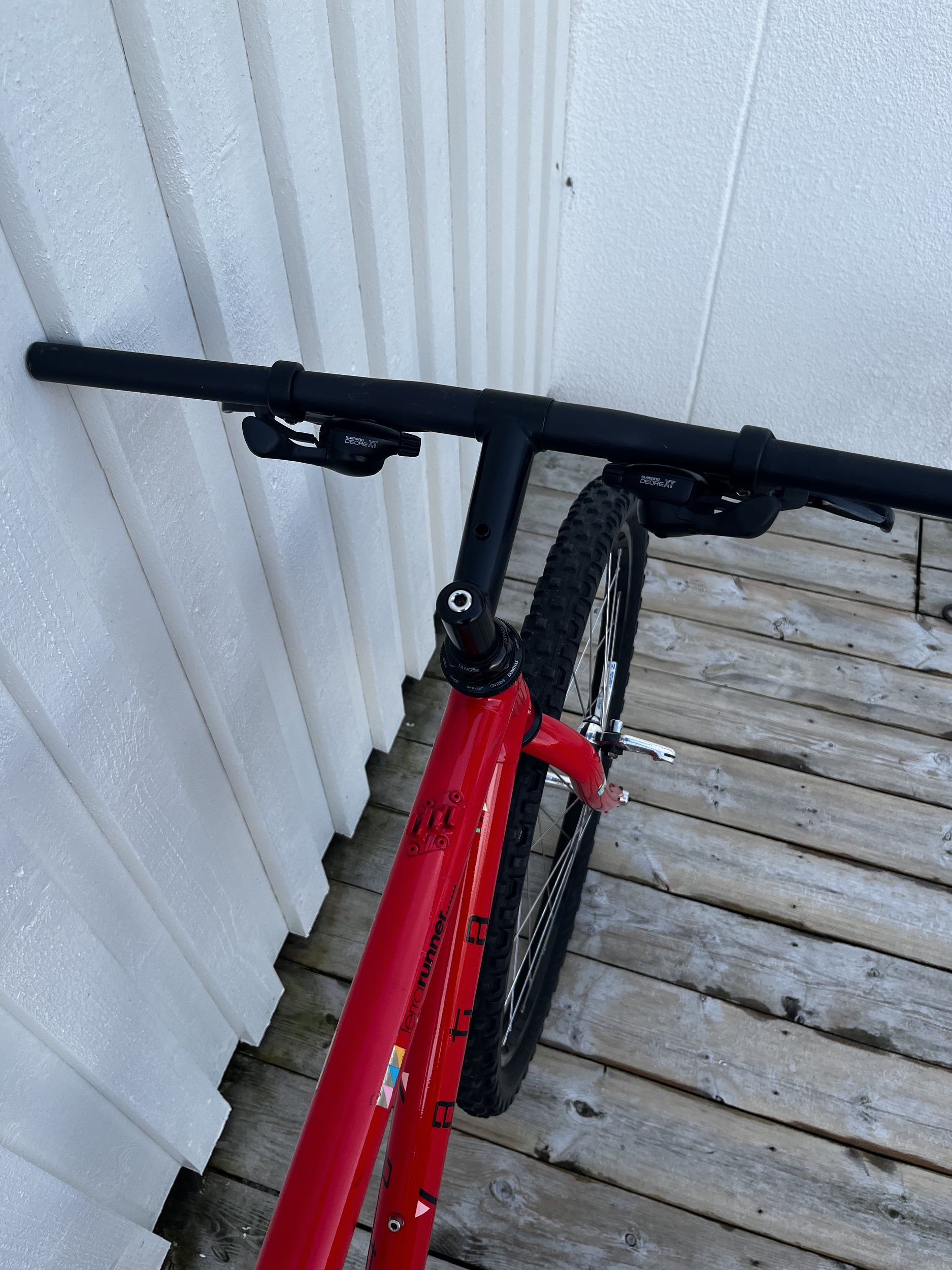

Jag ser att du även har skaffat ett sådant gaffelmonterat bromshöljestopp som jag tipsade om tidigare, i #4.283
och som du var skeptisk mot i #4.285
Men oavsett det är det kul att se och att även du har blivit nöjd!
Vill du förbättra dina bromsar ytterligare kan du byta ut "Y-kabeln" mot en sådan här
Då kan du finjustera bromsverkan genom att enkelt ändra längden på tvärvajern
Jag köpte den för att originalvajerstoppet sitter i styrstammen. Den nya stammen är annorlunda. Jag har ändå inte lika bra bromsverkan på Blackie som på Pralin med originallösningen.
Visa din Miyata!
Det är ju inte heller längden på kabeln utan styvheten i mothållet som avgör. Den klämma du har är ju styvare än många som fäster i styrlagret men vekare än en styrstamsintegrerad :)
Visa din Miyata!
Vissa menar ju att det hänger på vinkeln på själva straddlevajern. Ju längre ned mot däcket, ju flackare vinkel och ju bättre bromsverkan. Ja ja, jag har två bromsar och tillsammans funkar de ju bra liksom. ?
Visa din Miyata!
Det låter ju rimligt! (Vad som är rätt vinkel däremot vågar jag inte ens gissa!)
Ja - good enough ska inte underskattas :D

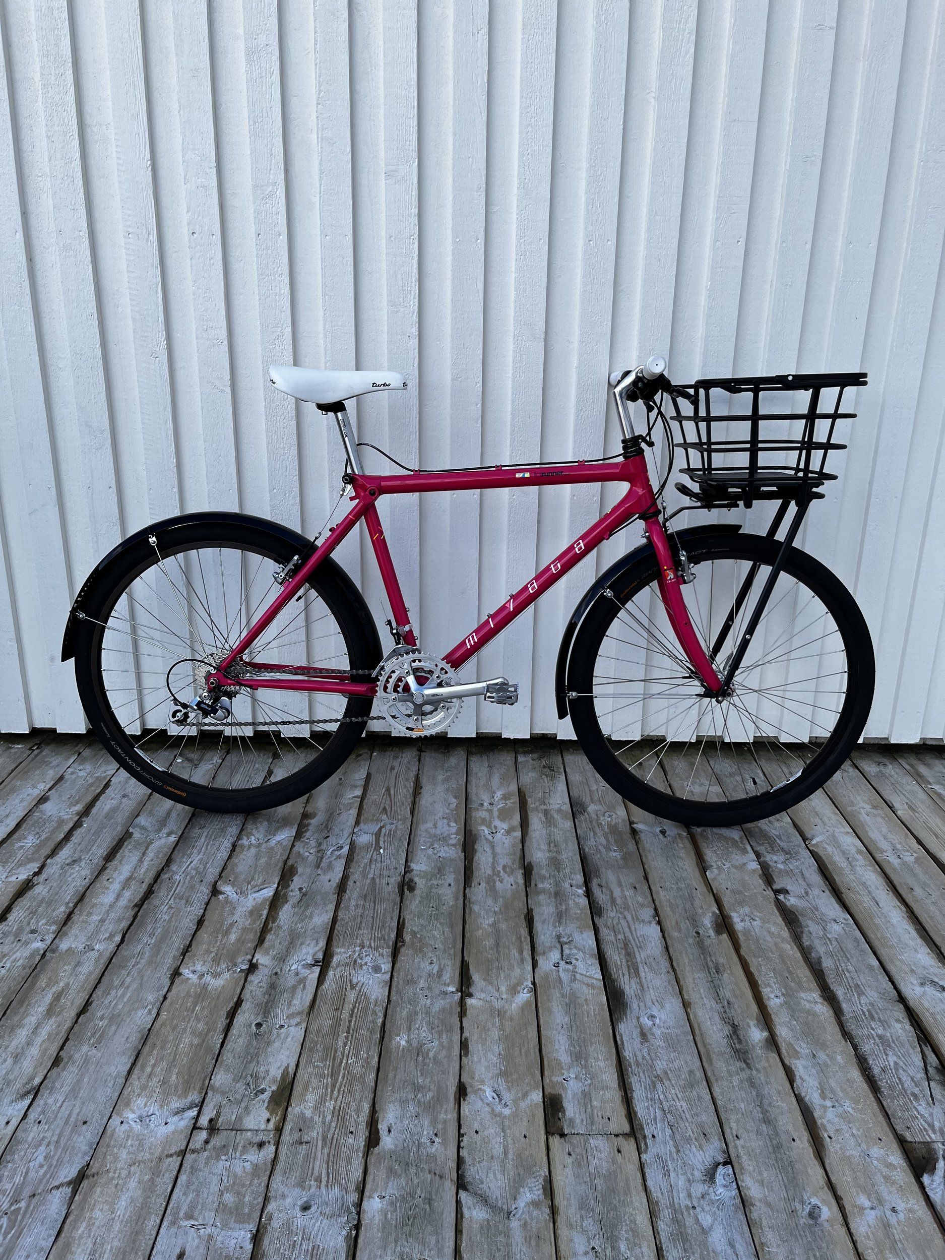

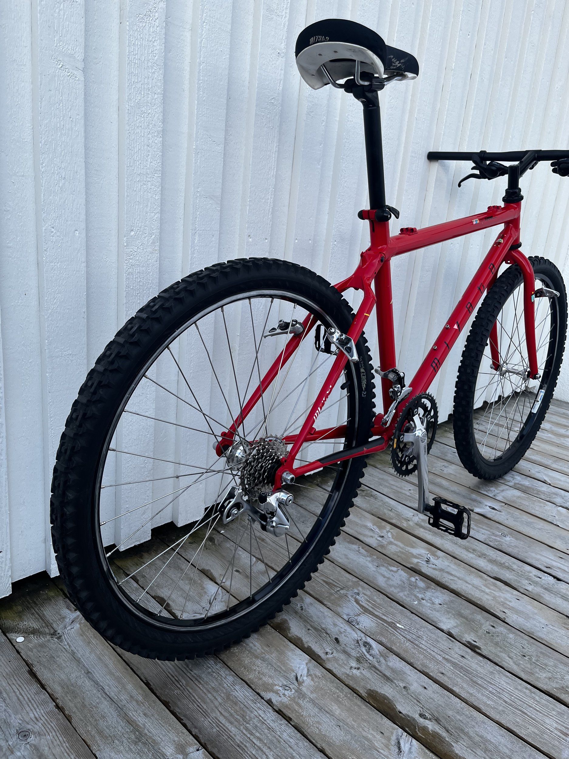

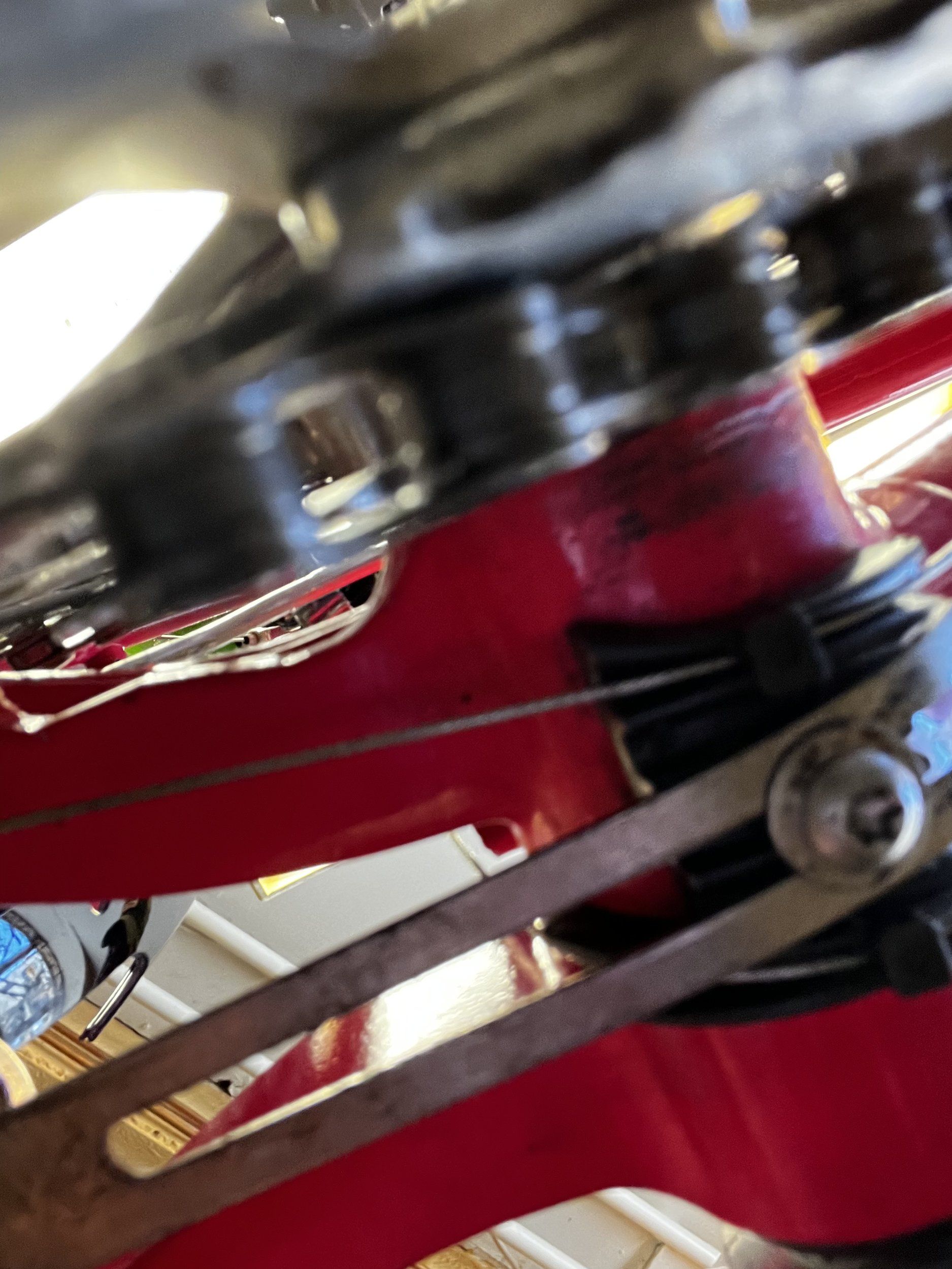

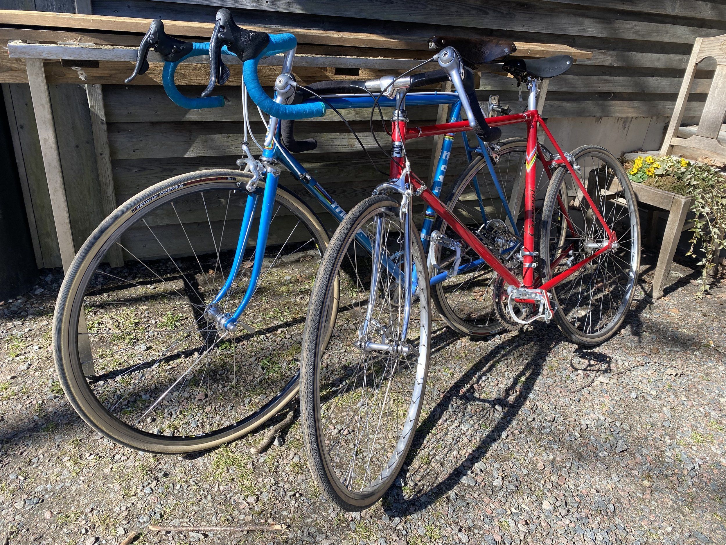

Dagens slutmek på Trailrunnern var tillfredställande. Kul med korg och snäpp fäste, det gör livet med korg flexibelt. De svettiga Blåmellsen är injusterade och sitter förhållandevis bra. Nöjd med staget under vevlagerhuset för skärmfäste?
Det planerade lagerbytet på Terrarunnern blev positivt då det under urmonteringen upptäcktes att lagerbanor, kulor och axel var i nyskick. Nytt fett och pang på rödbetan igen (ja cykeln är röd?) Nu återstår lite mer meck med den innan jag lämnar den för några dagar… uppdaterar med bild lite senare ?

Dagens slutmek på Trailrunnern var tillfredställande. Kul med korg och snäpp fäste, det gör livet med korg flexibelt. De svettiga Blåmellsen är injusterade och sitter förhållandevis bra. Nöjd med staget under vevlagerhylsan för skärmfäste?
Så jäkla snygg!

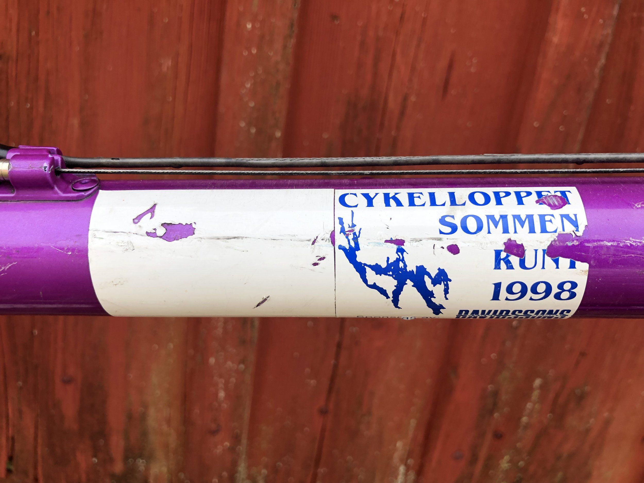

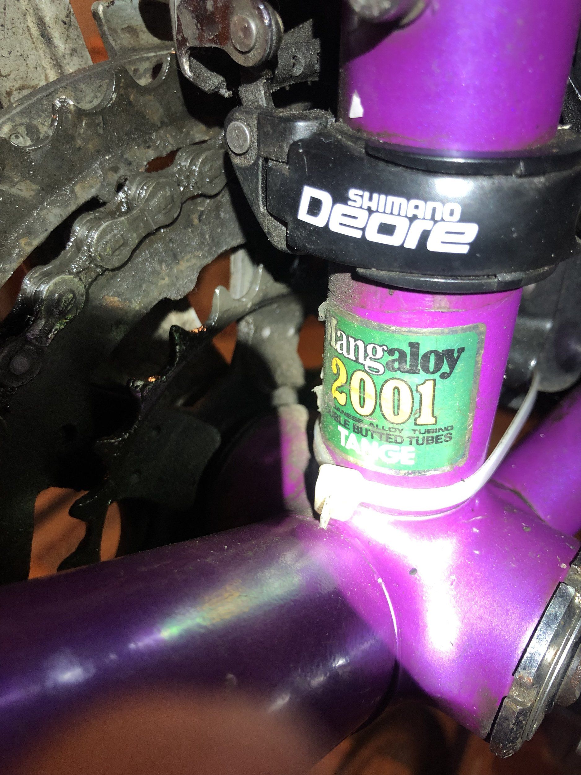

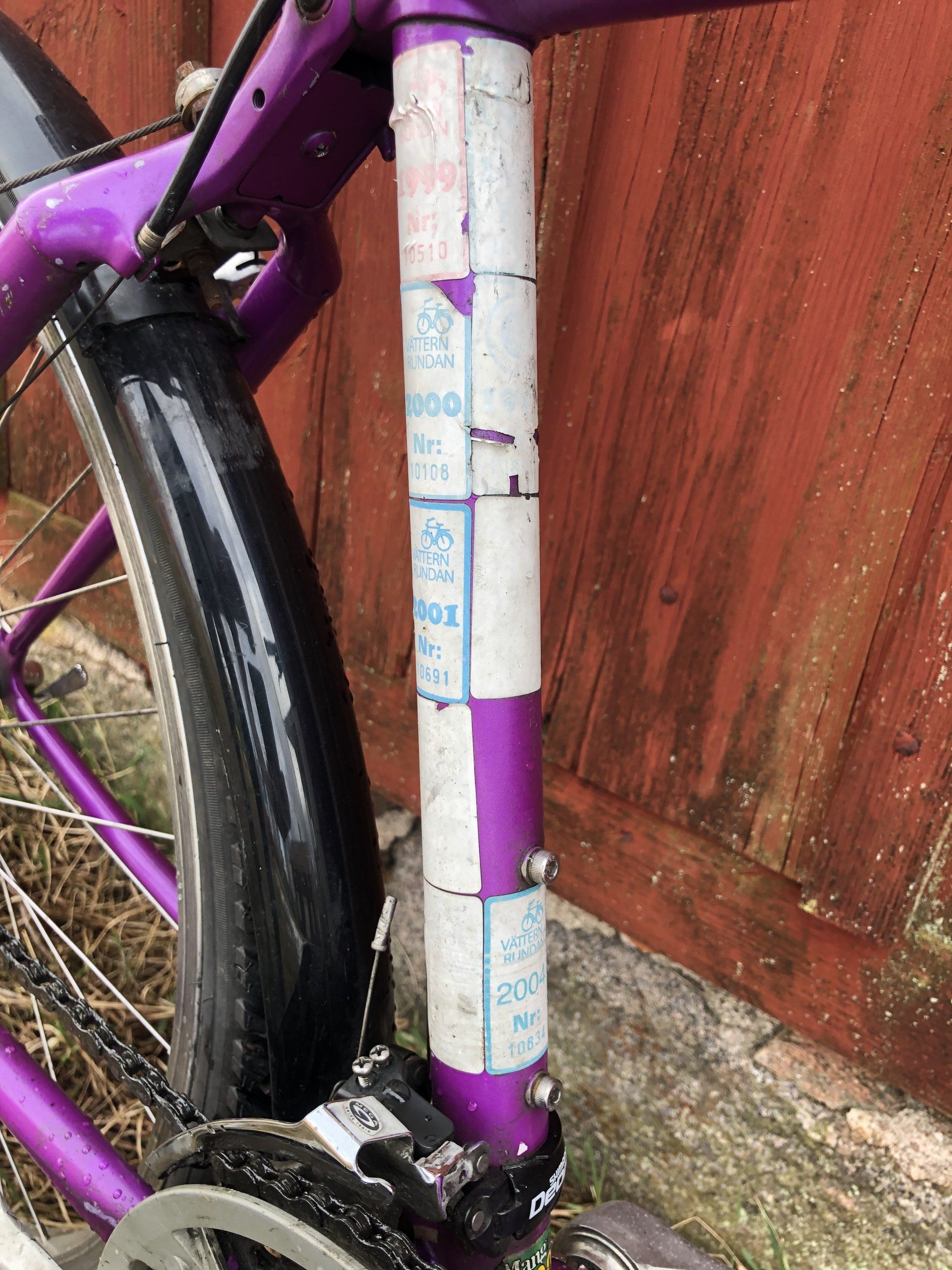

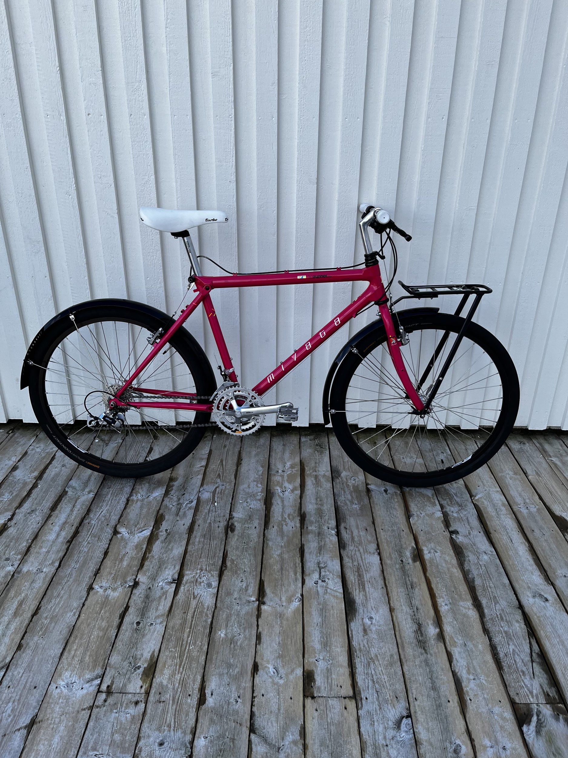

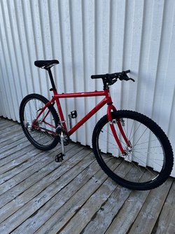

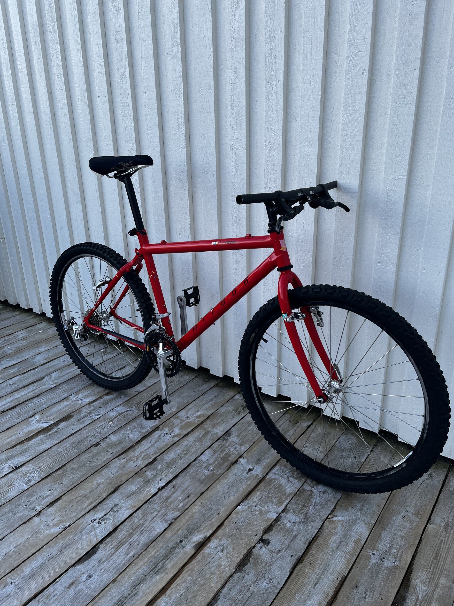

Håll någon vuxen i handen, här kommer bilderna som jag hotade med.
Med lite god vilja kan man skönja ”Pathrunner”. Det gäller att lägga sig till med den rätta känsligheten bara.
Inte världens spjut idag kanske. Men någon har jävlarimej trampat denna cykel nio varv runt Vättern.
…och däremellan klämt in ett varv runt Sommen.

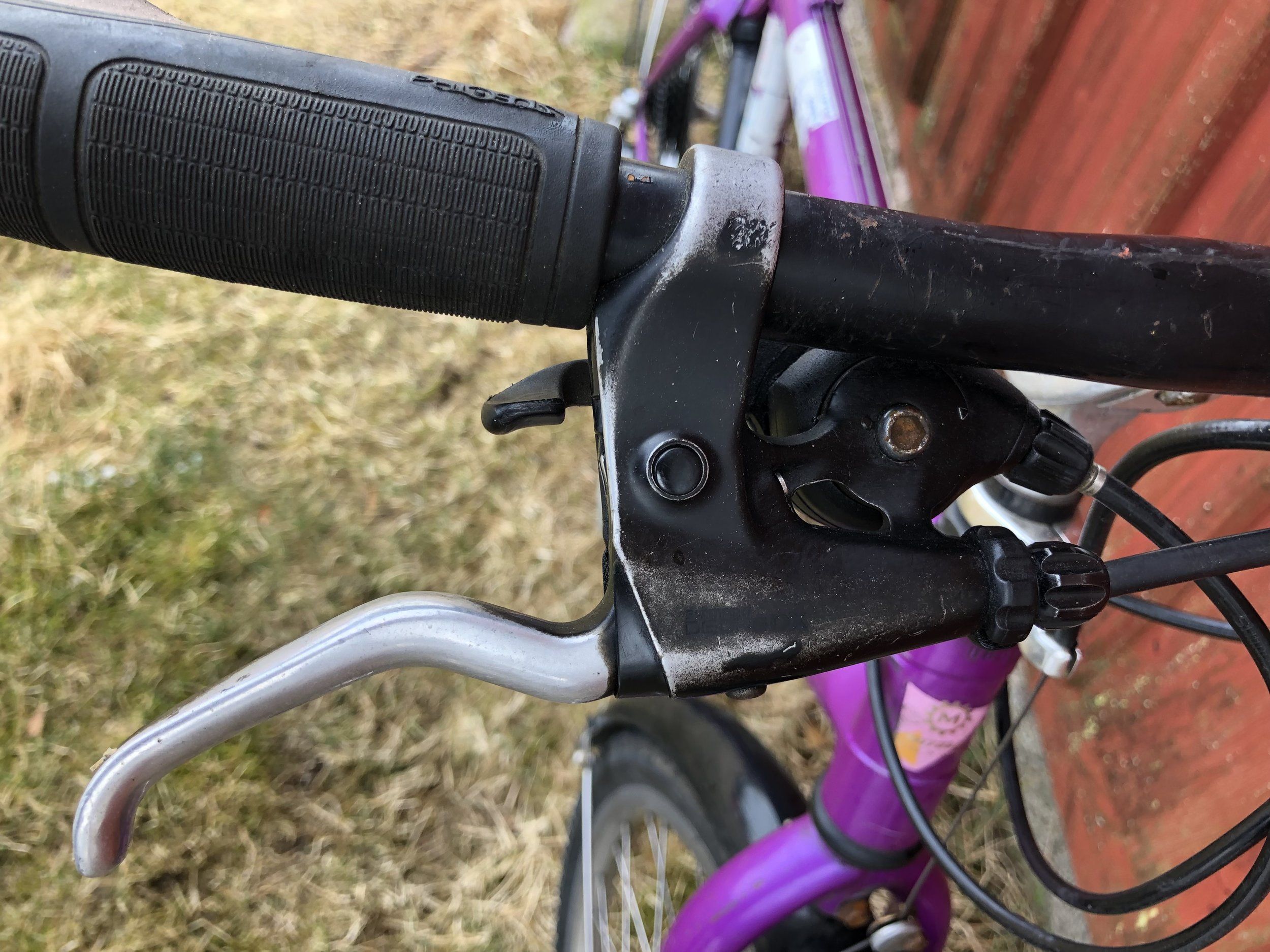

Kärt återseende av DX-reglagen från min ungdoms Miyata. De kommer att transplanteras och få nytt liv på något nytt projekt.

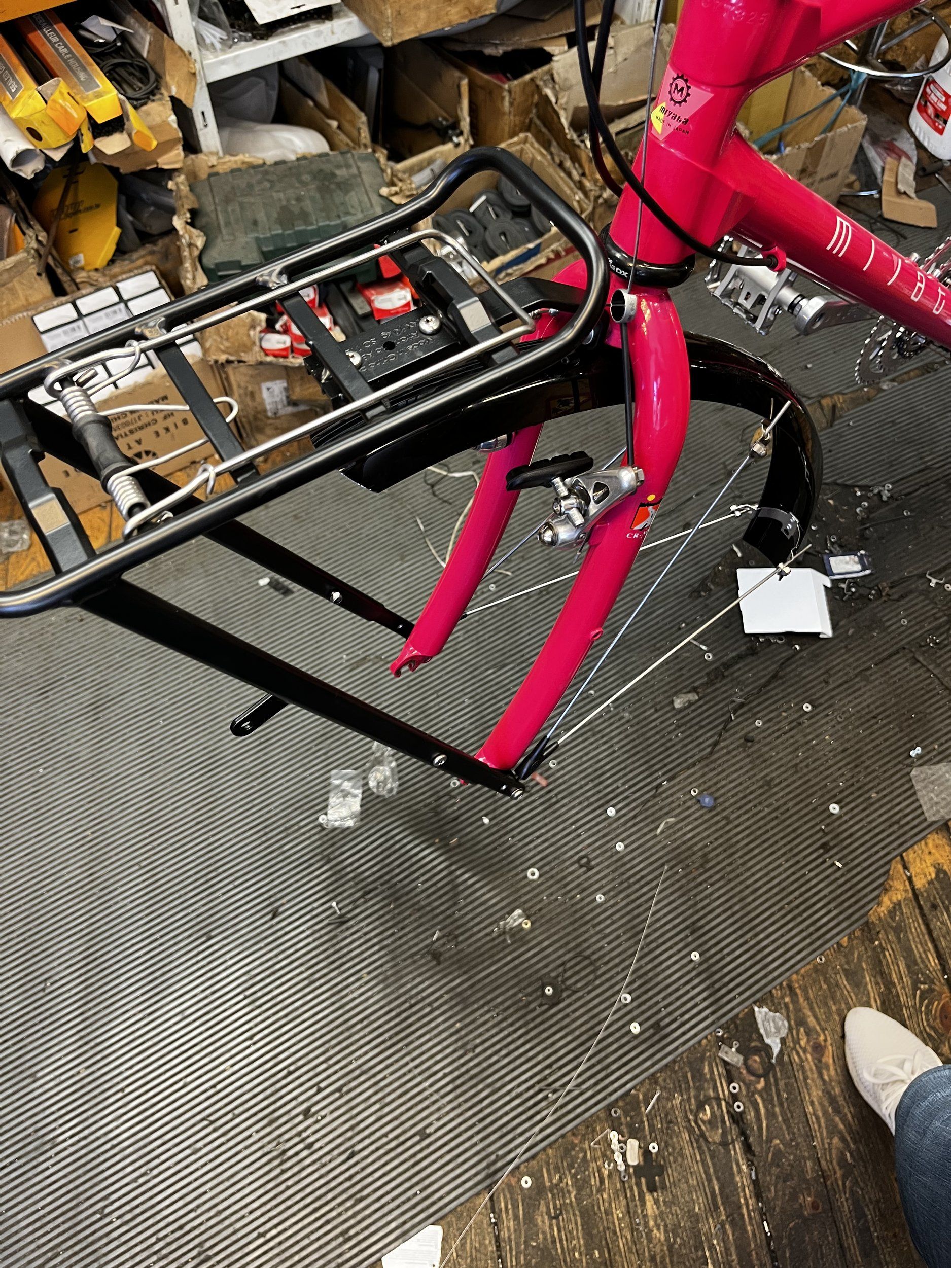

Oerhört stiligt!
Vad är det för korg? Min fru har efterlyst något liknande till ett bygge jag håller på med.

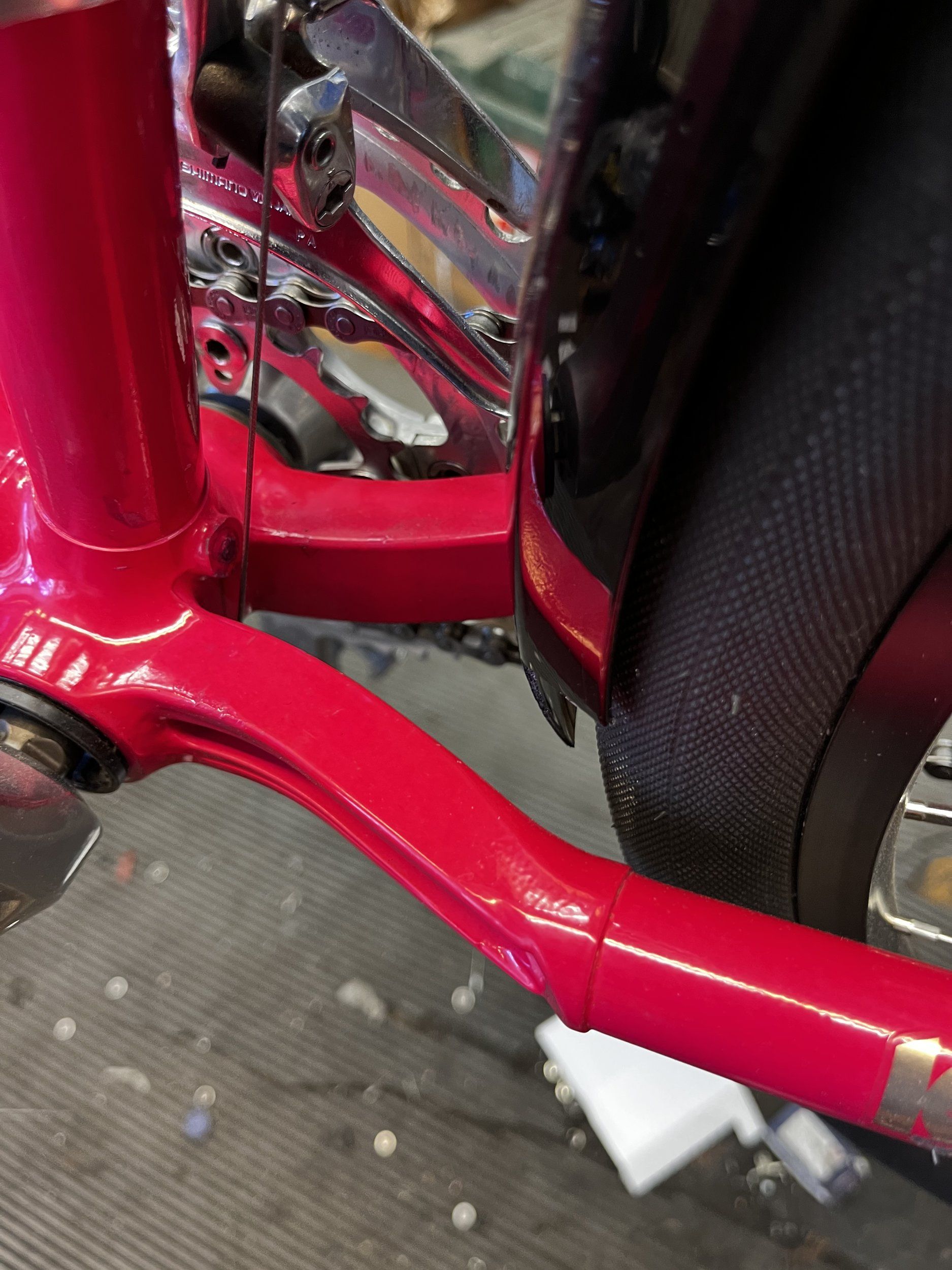

Slutligen helt rengjord, infettad, smord, polerad, pratad fint med och redo för wire, hölje, kedja och klossar?⚫Katalog orginal?

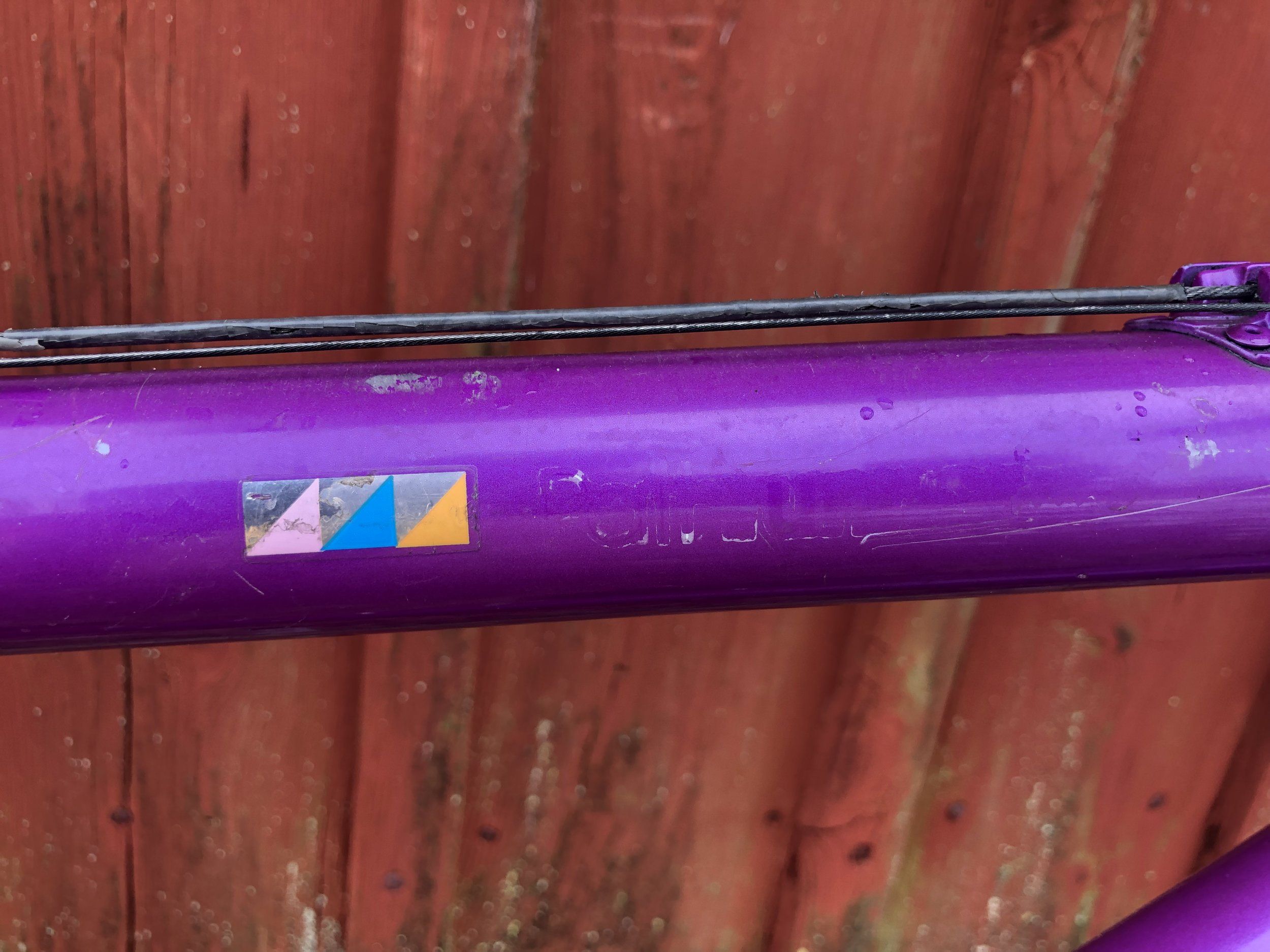

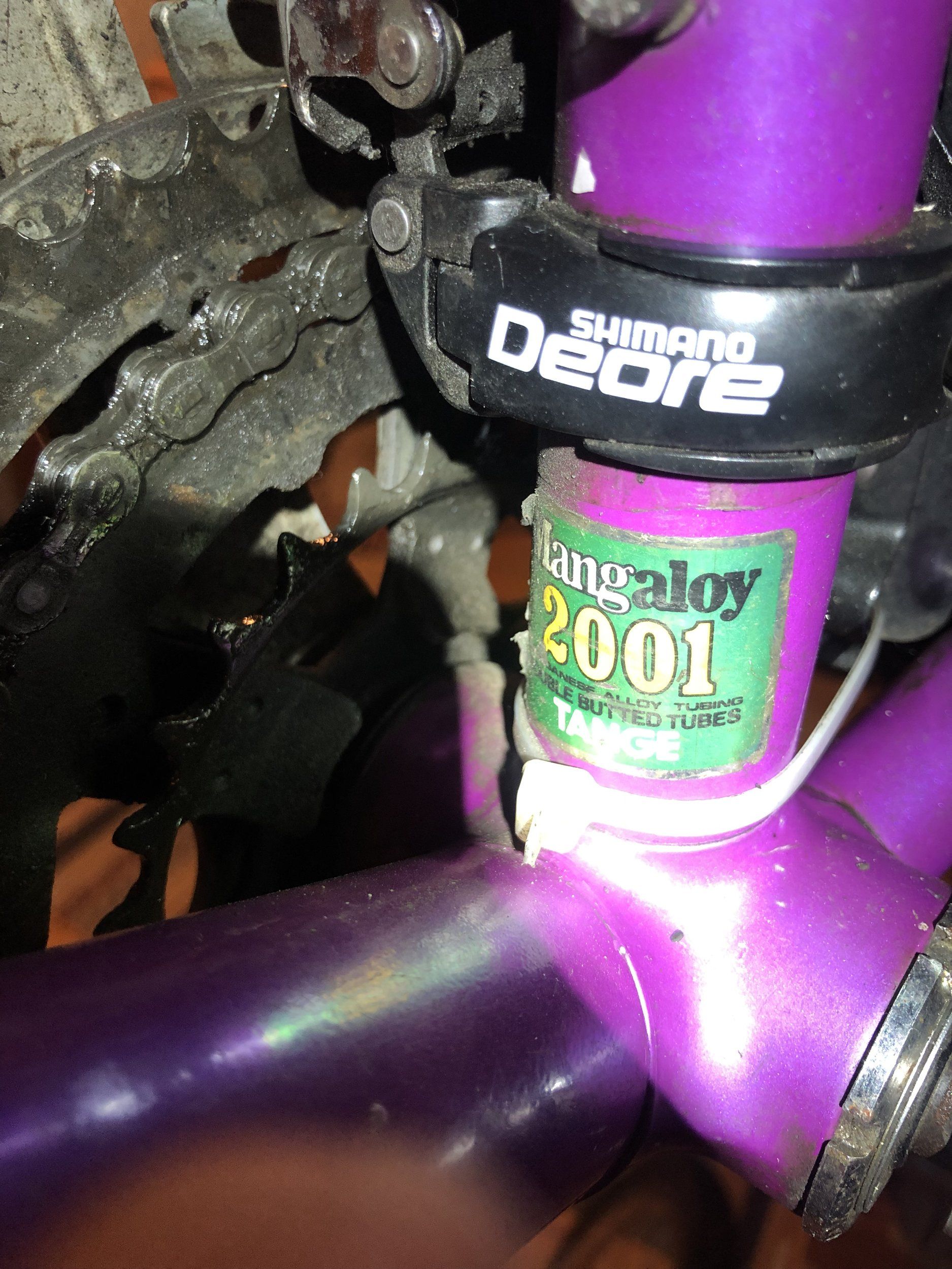

Haha, där fick du mig ... Tange-dekalen är såklart ditsatt på skoj senare.
Förstår att du högg cykeln, DX-gruppen är jag också sugen på :)
Ja det är lite pyssel och plock över cykeln. Hjul och bromsar är original (Araya VP-20, Exage nav och br-m501 bromsar).
Reglage och bakväxel är DX. Framväxel är en senare Deore. Veven är nån kexig Shimano med nitade klingor.
Säljaren verkade inte så svårt nördig utan det var nog den ursprungliga ägaren som mest använde och skruvade med cykeln. Kul, som nämndes ovan, att se en gammal Miyata som verkar ha fått sitt mesta slitage av faktisk cykling och inte av ovarsam utomhusförvaring.
Visa din Miyata!
Miyata använde ju Tange-rör i början, skulle gissa att de hittat ett överblivet rörset och inte ville låta det gå till spillo, Tange Mangaloy är inte de sämsta rören heller så den går nog att cykla på ;)

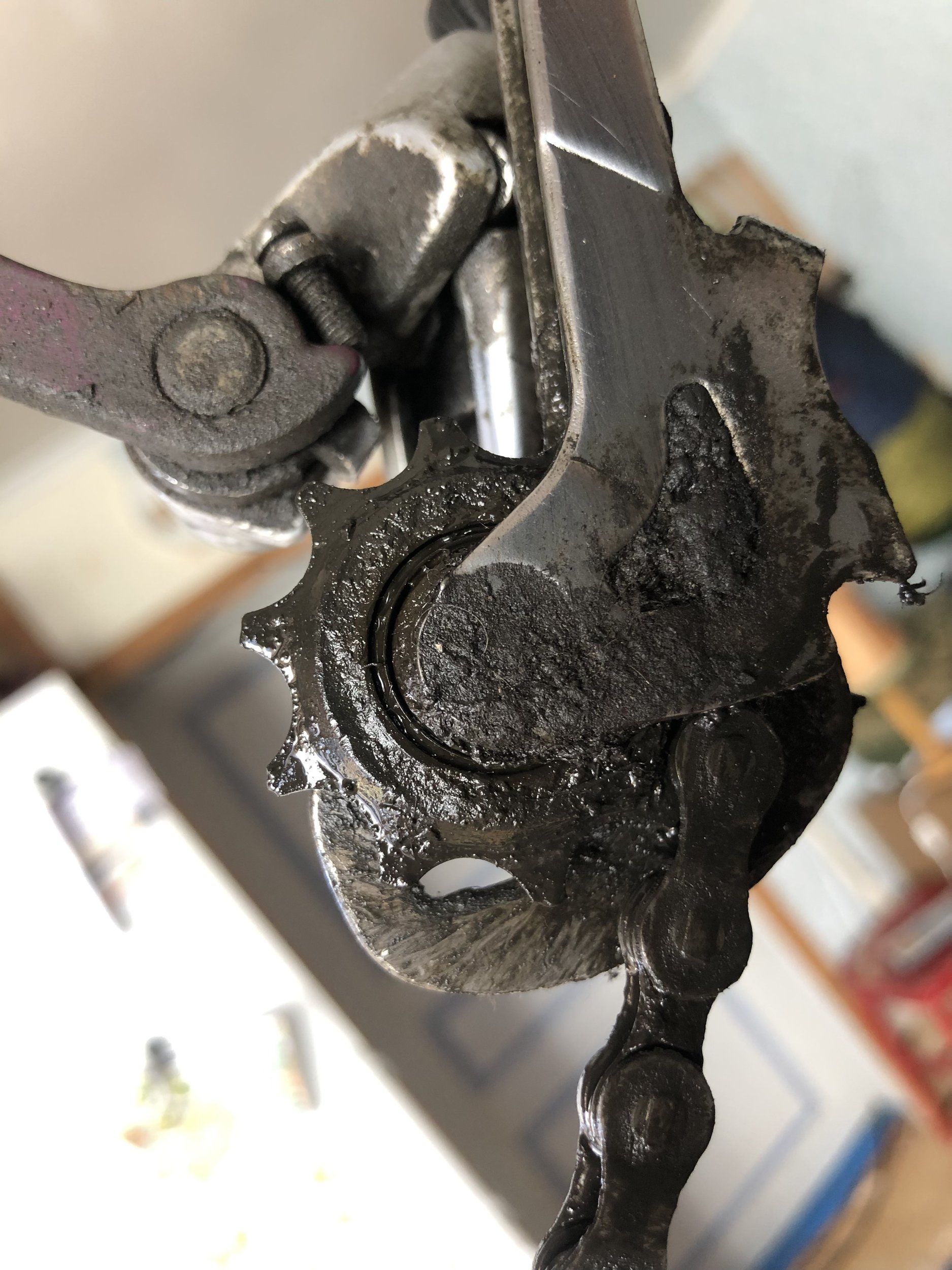

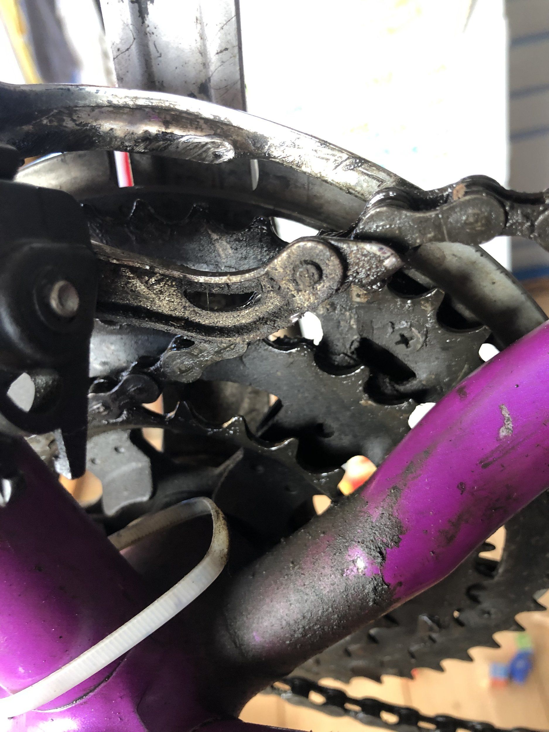

Nedmonteringen av DX-växeln fortsätter, nu är det i princip bara ram och gaffel kvar på den.
Med en pendlarcykel i det skick som denna hade så är det inte att undra på varför många ”vanliga” cyklister, i bemärkelsen icke-cykelentusiaster, är och förblir just måttligt entusiastiska. Fullagad sadelstolpe, glapp i framhjulet, gamla vajrar och kablage, skärmar som inte hade skyddat mot smuts och vatten ens om de hade suttit fast som de borde och en drivlina som hade kunnat förse en mellanstor svensk stad med olja i ett par veckor. Jösses vilken sorglig historia…
Jag kunde ju strängt taget bara skita i det och gotta mig i min egen förträfflighet. Men eftersom jag gärna hade sett en hundrafaldig ökning av nytto- och okynnescyklingen i samhället, på bekostnad av den grasserande bilismen, så gör det mig beklämd när jag ser skicket på de cyklar från vilka många skaffar sig sin uppfattning om cykling.
Nu ska det dock förhoppningsvis bli ändring på det vad just den här cykeln beträffar. Om cykeln hamnar i en kärleksfull ny familj och återuppbyggs med enkla men bra prylar så kan den bli ett gott föredöme och en listig gerillasoldat i revolutionskriget för en anständig folkcyklism värdig ett välfärdsland anno gratiae 2022.
