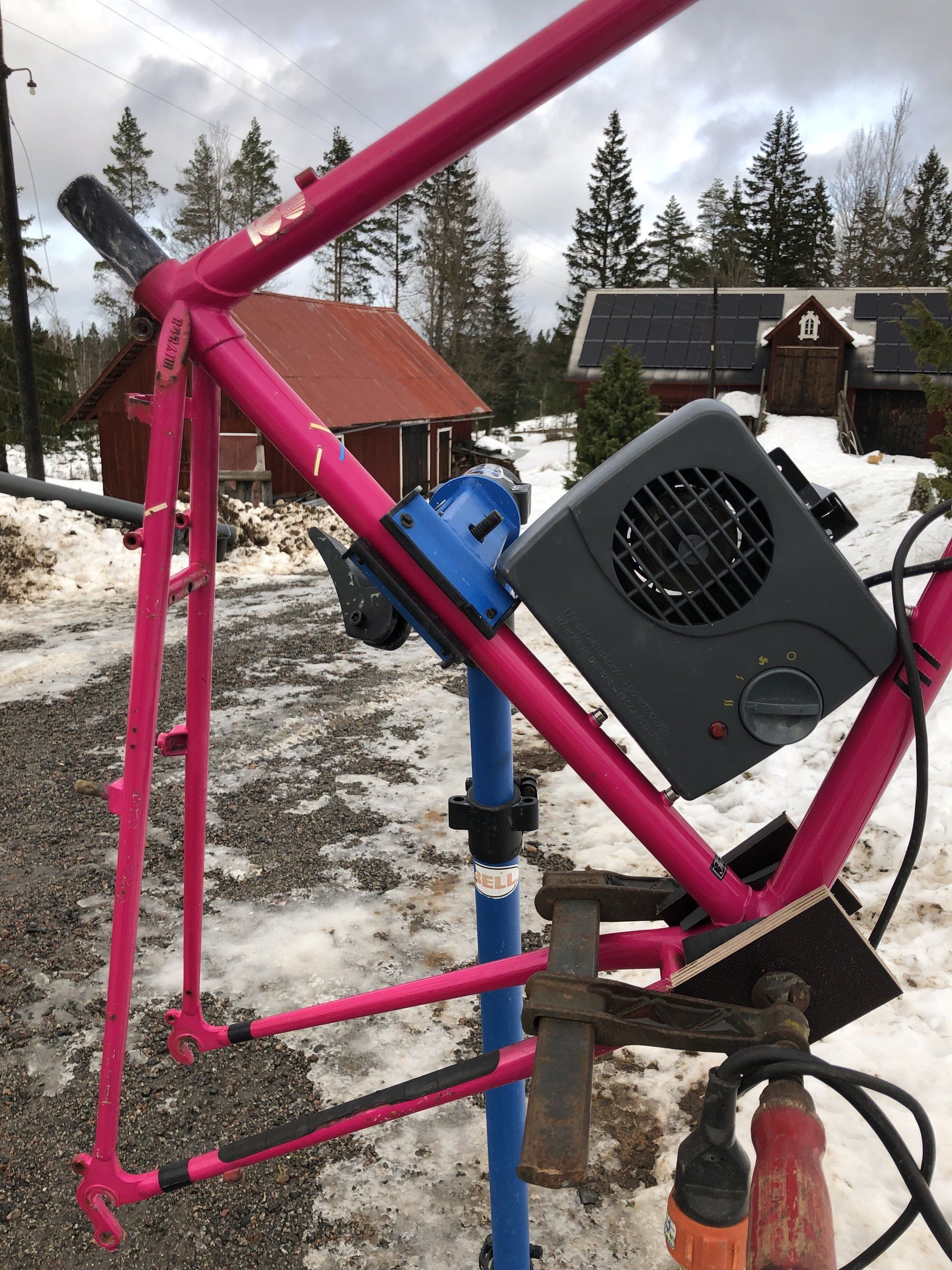

Här är min röda Miyata strippad, komponenterna är inget att hurra för precis men ramen är en riktig goding, rätt storlek, rätt geometri, gott om utrymme för breda däck och med alla fästen pålödda för en touring bike och med Miyatas fina CrMo-rör. Ramnummer börjar på T så den skall vara tillverkad 1991.
Obs att den kemiska reaktionen leder till diverse omysiga gaser - så gör som LWB och var ute :)

Lacken har klarat sig på alla de tre som jag har gett mig på med NaOH, likaså lodet.
Jag har strippat ramarna på allt (bokstavligt) utan vajerföraren i plast under vevlagerhylsan. Håller den tätt så låt den sitta, läcker den så tejpa igen hålet med eltejp. Jo, det funkar. :)
Sedan har jag satt en skruvtving över vevlagerhylsan där jag har täppt igen sidorna med ett par plyfa-bitar och en bit sönderklippt innerslang som tätning. Kolla mina tidigare inlägg så hittar du nån bild. Även hålen längst bak i kedjestagen har jag tejpat.
Sen är det bara att ta på sig grodmansdräkten (SKYDDSGLASÖGON!!!!!!!!!), blanda luten och hälla i. Fyll hela ramen tills det täcker även sadelstolpen (den del som är inuti sadelröret). När det bubblar ut en del så fyller du på lite till, och när det inte bubblar alls häller du ut sörjan, späder med MYCKET vatten och sen börjar om med en ny laddning.
Det är inte mycket vits att vara otålig, låt skiten ha sin gång och vips kommer allt att lossna och du kommer att känna dig som den rikaste människan i världen med din fina ram. :)
Se bara till att alltid ha rinnande vatten till hands om du skulle få skvätt i ögonen.
Lycka till!

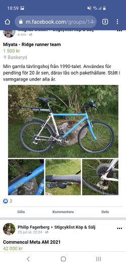

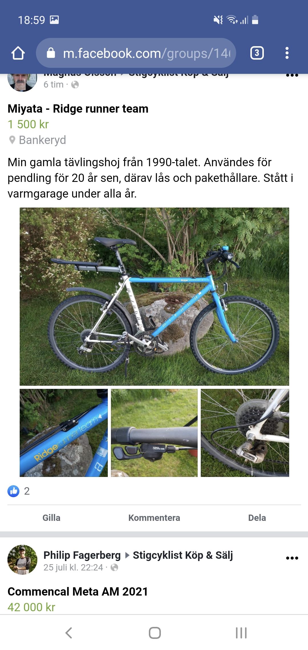

Vilken ramstorlek letar man efter om man är 184 cm lång med långa ben? Avser då mtb (eller kanske grov touringhoj) med någorlunda utsträckt sittställning, tänk vinterpendlare med skärmar, någon väska bak eller fram men ändå inte främmande för en rando-tur i lite sämre väder.
Den där Ridge Runnern i Bankeryd känns ju kanske rimlig. Befinner mig dessutom i Hjo med cykelställ på bilen..? Eller är det fel ram för användningsområdet?

Ring och fråga hur lång ägaren är?möjligt att du ligger precis mellan 18,5 och 20,5

Inte alls fel ram, den skulle bli kanon!
Jag är 179,636mm, också med förhållandevis långa ben, och 20,5” passar mig bra. Du hamnar möjligen mittemellan 20,5 och 22,5 men det är ju enklare att höja sadeln på en 20,5:a än att förkorta en 22,5:a.
När du ändå åker till Bankeryd och plockar upp Team:en så sväng förbi Jkpg så kan du testa 18,5”, 20,5” och 22,5”. ?
Edit: Jag körde ett tag även på 18,5” och det funkade med längre sadelstolpe även om 20,5” är bättre. Med andra ord borde 20,5” funka för dig som är knappa 2” längre än jag.

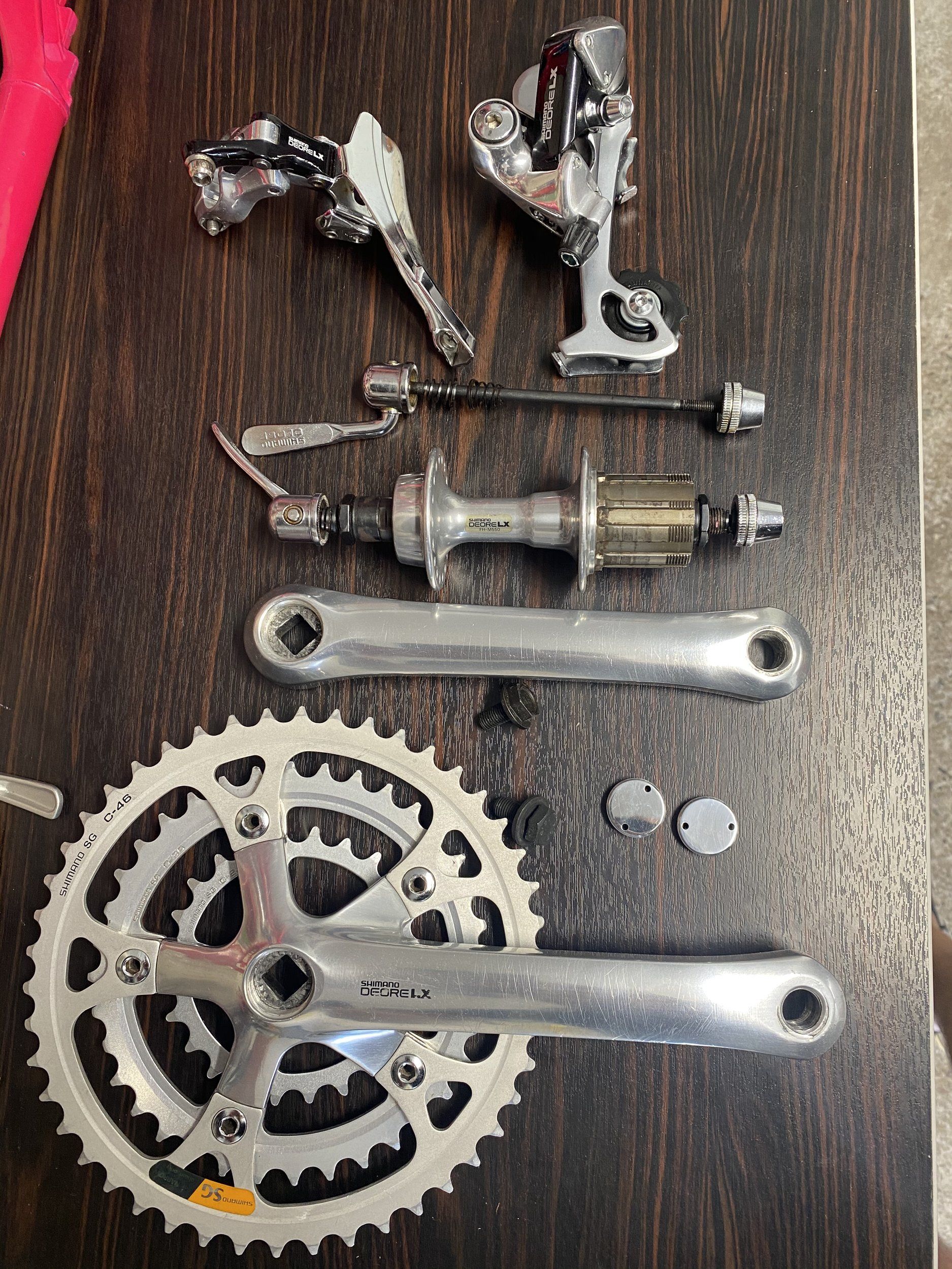

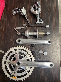

Då är resterade lx delar i bättre skick än nytt. Har köpt ett tidsenligt lx framnav från polen och hoppas att det dyker upp snart så jag kan stränga upp den till mavicfälgarna.
Fram och bakväxel finns. Vevpartiet får nya dustcaps, vidare sitter dx reglagen, dx bromsarna, dx stolpen och styrlagret på. Tror Trailrunnern kommer bli riktigt fin, tråkigt att Cv-7 fälgarna var så slut, annars är den mkt nära orginal. ?Jag hade tänkt lägga på ett par Continentalslicks men nu har sett att det finns 2 Tioga däck från -94 liggandes i gömmorna, helt nya med amber wall. Det för tankarna till Panaracer smoke som det hade när den var ny. Då tänker ni, köp smoke! Tänker hålla det lite budget och använda det jag har....@LWB vet att det håller.... ett tag!

Har du tips på hur du får grejerna i detta skick igen? Jag har ju länge letat en Miyata här i Tyskland men jag antar att de aldrig såldes, finns bara Koga Miyata...så det blev en Trek 950 från 1992 istället, och vad verkar vara samma grupp som du har, förutom att jag har en uppgraderad XTR (M900) bakväxel. Nu ska jag så smått börja fixa med den, Miyata-tråden har iallafall gett mycket inspiration för att starta mitt eget lilla projekt!

Autosol och WD-40 är mina bästa vänner, det blir oftast rätt bra! ?
