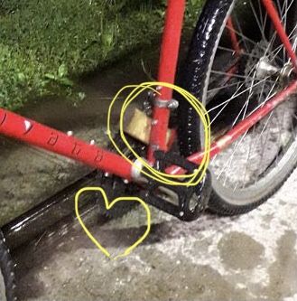

Växelreglagen som satt på original visade sig inte fungera och jag orkade inte bryta kedjan en gång till för att plocka av växelföraren så alternativet var träkloss eller att köra på minsta klingan fram om jag skulle cykla ikväll och det ville jag men inte på minsta dreven både bak och fram :)

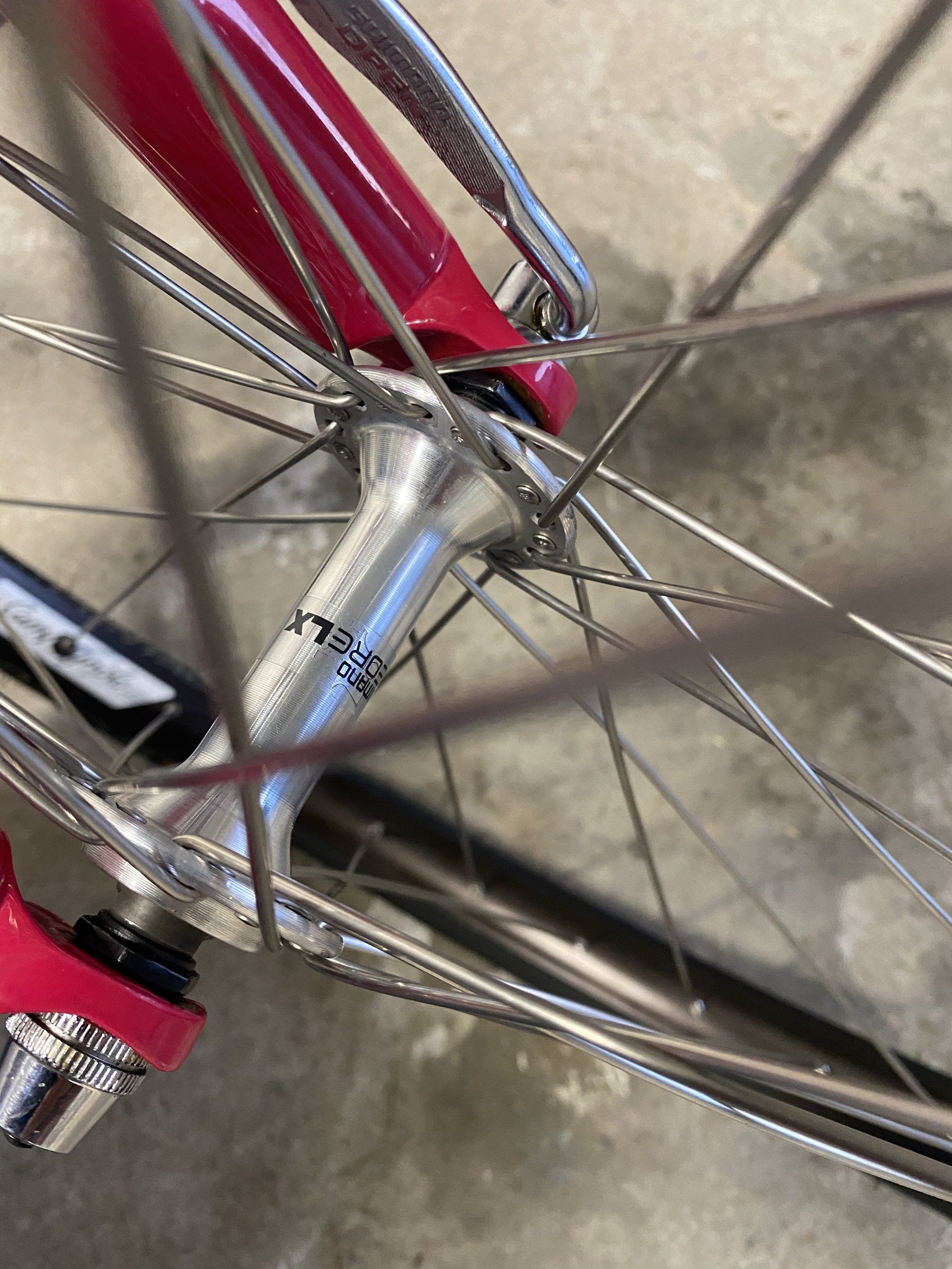

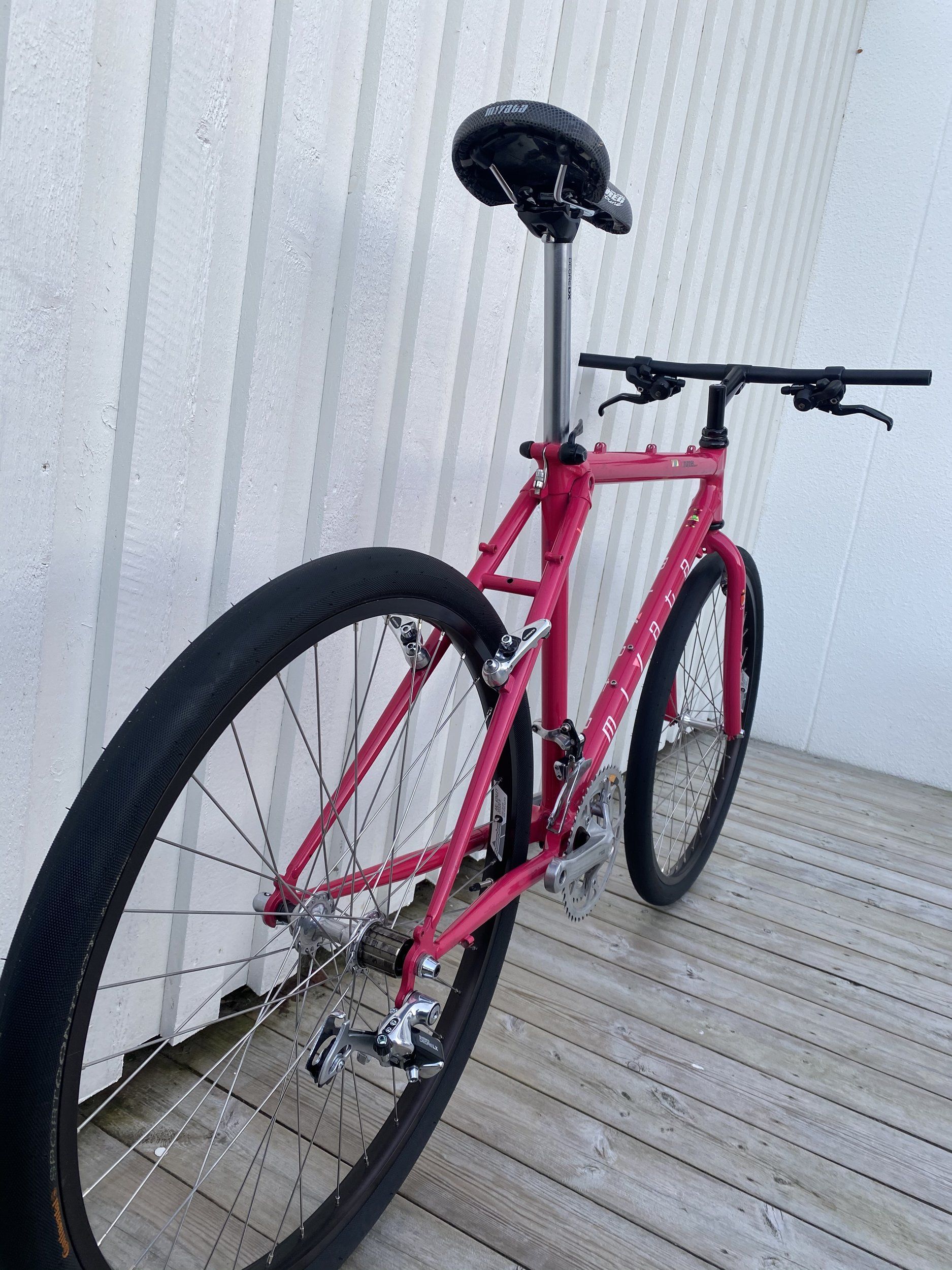

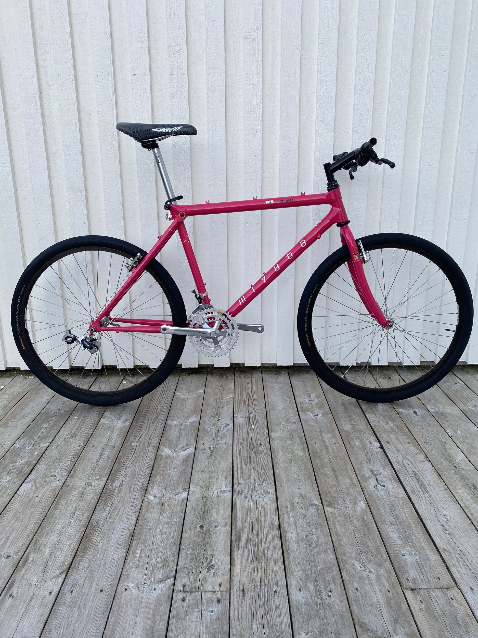

Idag blev det bygge av framhjul?Ebay navet hade inte dykt upp så det fick bli att slakta det dåliga lx navet och trycka ner axeln i ett nygammalt Joytech nav som hade fast Axel från början. Lite glapp i konorna men låsmuttern centrerar ju axeln ändå på varje sida. Sedan pryddes detta otroligt fina nav med Lx logga. Campa fälgen strängades sedan upp med sedvanliga DT ekrar och nipplar i 264mm längd. Det totala avsaknaden av fälgband gjorde mig tvungen att använda 2 varv med eltejp innan contislangarna bäddades in i Contislicksen.... vadå, tänker ni? Det skulle ju se orginal ut med Tiogadäcken som påminde om Smoke? Ja, men fru Edfeldt vill ha slicks, hon bryr sig inte om retro?‍♂️.
Däcken fick sig en omgång däckglans och dammkåporna (EBay) åkte på vevpartiet
Måste säga att jag tycker att den är rätt clean?

Läcker! En sån vill jag också ha.

Utställningsskick på den!

Tack @andben?Just denna ramen har klarat sig bra från skav, repor och textbortfall. Det räckte med en polering och lite nagellack? Det betalar sig snabbt när man hänger på nya hjul, bakväxel, stolpe och allmänt uppfräschade andra komponenter. Det gäller att hålla bra puts från start med varje bygge för då måste man fortsätta på den linjen?‍♂️?

Grymt snygg cykel! Om man får vågar komma med något så skulle det kunna vara sadeln. Jag tycker personligen att en smäckrare sadel skulle höja intrycket ytterligare, men i slutändan (höhö) så är det ändå (höhöhö) användaren (höhöhöhö) som avgör vad hen vill sitta på.
Visa din Miyata!
Roligt att du nämner sadeln, den skall inte sitta där egentligen men hade inget annat för nu. Frun vill ha en vit Selle italia turbo, jag är tveksam! Hur tänker du, smäcker, modell?
Visa din Miyata!
Jag är tyvärr sucker för Flite ti så det är främst den formen jag tänker på. Turbon är också väldigt snygg men i så fall tror jag svart matchar resten bättre.
Visa din Miyata!
Jag tror en vit Selle Italia Turbo blir riktigt snyggt, skall man vara riktigt petig skulle då egentligen styrtappen bytas mot en blank men det är nog att gå till överdrift.
Visa din Miyata!
Kul med flera som tycker?Input är kul! Vit är inte fel heller. Jag hade tänkt slänga på en a-tac stam (blank)jag har i gömmorna men frun har korta armar så det är möjligt att jag byter till en ännu kortare svart SR stam efter lite driftade.

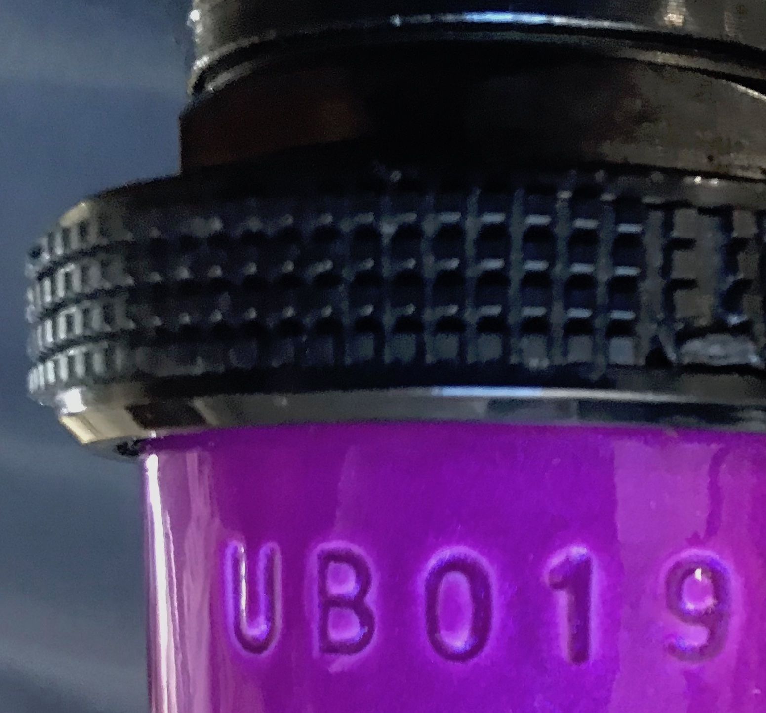

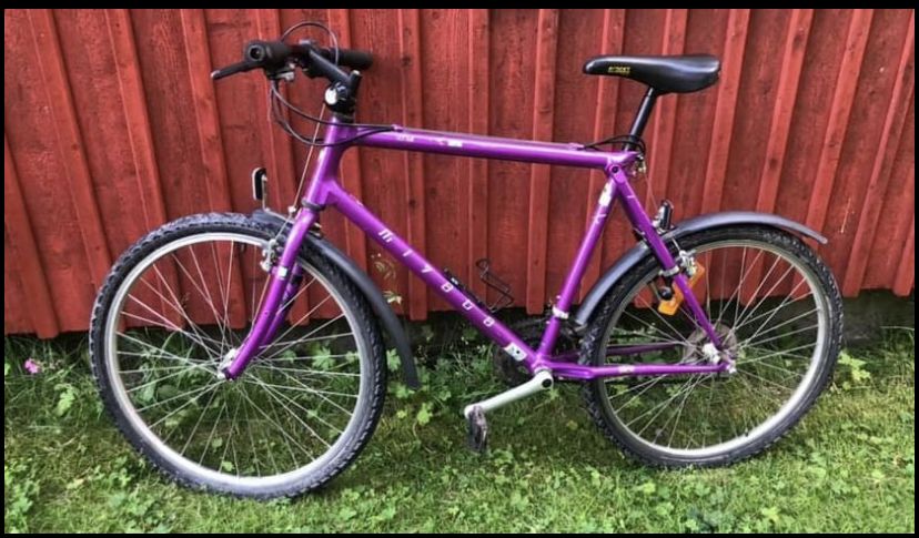

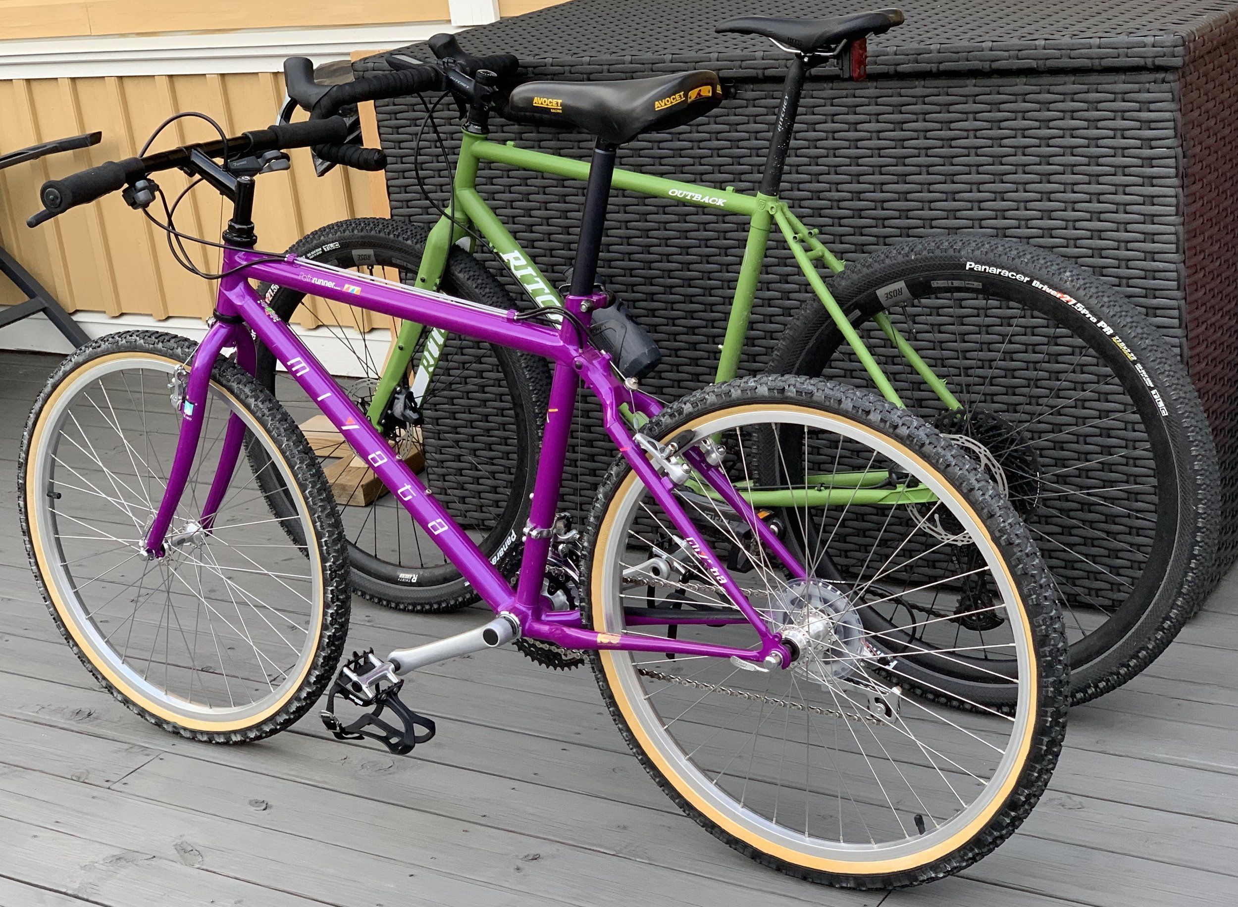

Min Path Runner från 1992 skulle behöva en matchande katalog. Ramnummer: UBXXXXX
Sedan jag köpte den i April har jag tagit bort skärmar, lås och monterat tillbaka original HG-50 kassett. Pedalerna har bytts mot ett par NOS Shimano DX PD-M650 med clips (original var plastiga LX PD-M550, som saknades från förra ägaren).
Däcken är original Miyata (Panaracer) IBEX-2 - efter nästan 30 år är de fortfarande i bra skick. Ett set med Panaracer Smoke classic finns på reservdelshyllan ifall det behövs.

Det var bra puts på den?till och med däcken är orginal va? ibex? Tramporna däremot, tveksamt. Skall vara Lx?
Tack! Har faktiskt inte putsat så mycket på den, finns några mindre rostfläckar på snabbkopplingarna till hjulen, men det finns att köpa NOS på eBay.
Däcken är original IBEX-2 - däcksidorna är lite bleknade på en sida, men jag låter dem sitta kvar ett tag. Även handtagen är original, dessa lär nog vara omöjliga att ersätta idag.

Den är i imponerande skick?

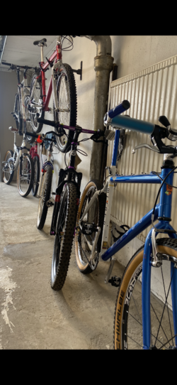

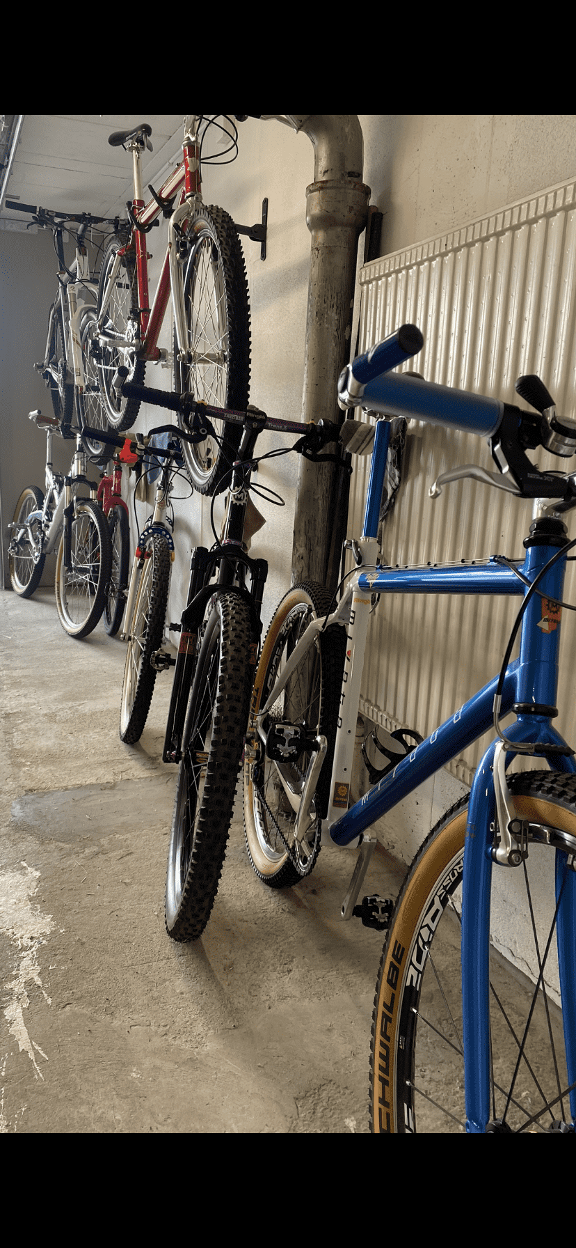

Jag lider av brutal platsbrist!?Nu har jag ju delar till en hoj till om jag hittar rätt ram.
Då får den plats direkt upp till höger på bilden... vad gör man sen? Ställer i sovrummet? Eller på jobbet??‍♂️Fru Edfeldt säger att jag borde sälja några... jag lyssnar inte på sådant!
Det ser ut att vara ett fullstort garage det där. Gör dig av med den bil som jag gissar att du har så har du hur mycket plats som helst ?
