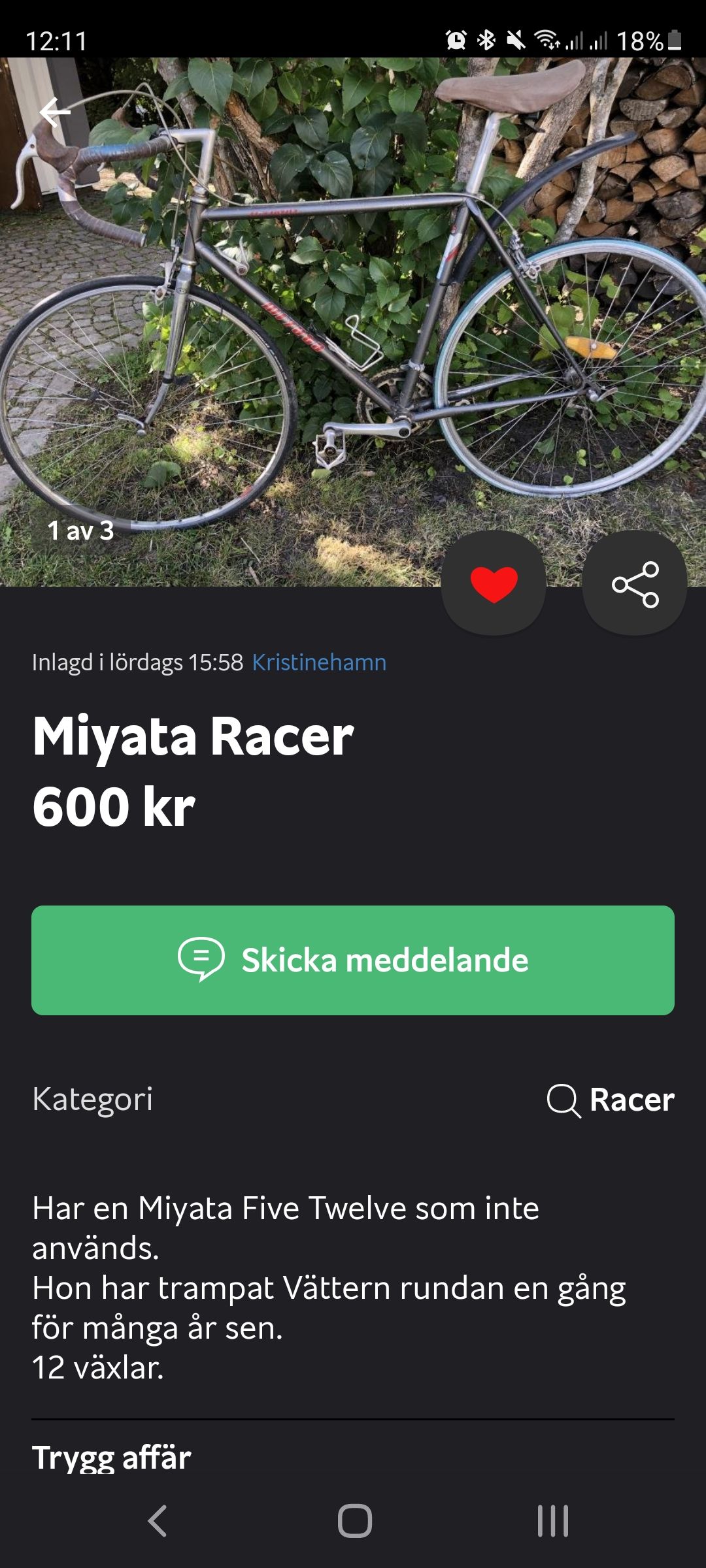

    328.3 KB · Besök: 156

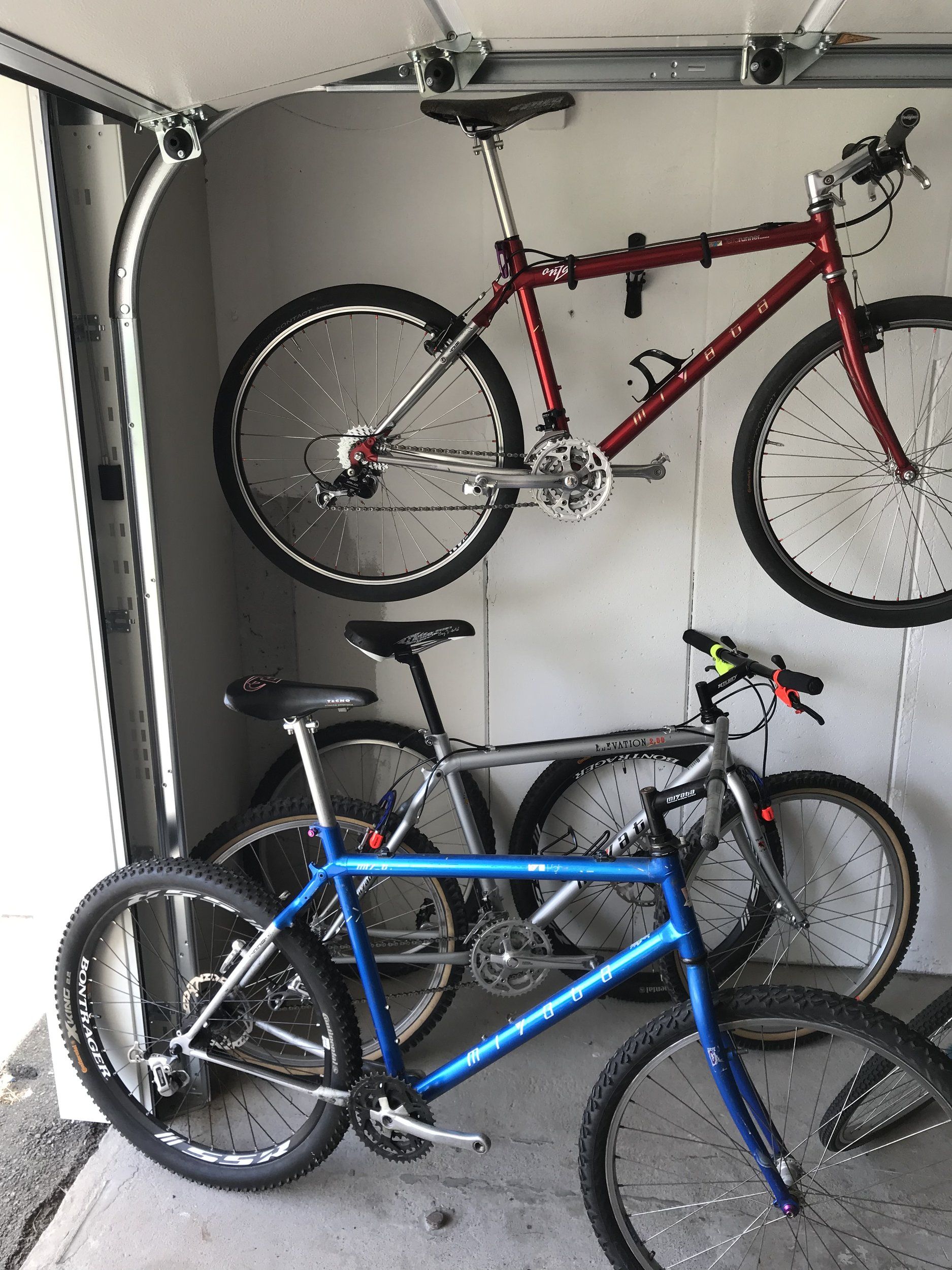

Vad kan den vara för storlek @Carl Edfeldt ? Jag hoppas på 18,5 men den ser rätt liten ut.
Jag mätte i bilden och fick den till 19,5", center-topp då. Om jag förstått rätt är det en ganska sen Miyata, typ 92-93 med ett sadelrör som sticker upp ovanför överröret och att dessa tillverkades i 14, 16, 18, 19,5 och 21 tums storlek. Så min gissing är 18" för jag tror bilden luras något lite.

I Sverige katalogen så kom just dessa ramarna i 42, 47 och 52 cm
det blir 16,5, 18,5 och 20,5 i inch. Den röda är således 16,5 för på bilden jag postade längre upp så finns alla dessa storlekar representerade?

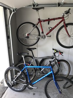

Jag provade för skojs skull att mäta i bilden på dina cyklar och Terra Runnern överst fick jag till 19,5" C-T. Hur hög är den i verkligheten?
Visa din Miyata!
Det är tydligen lurigt med katalogerna på nätet för de cyklar som såldes i Sverige verkar inte sällan skilja sig en hel del. Hoppas någon vänlig själ lägger upp även de svenska (europeiska?) :)
Mäter när jag kommer hem ?

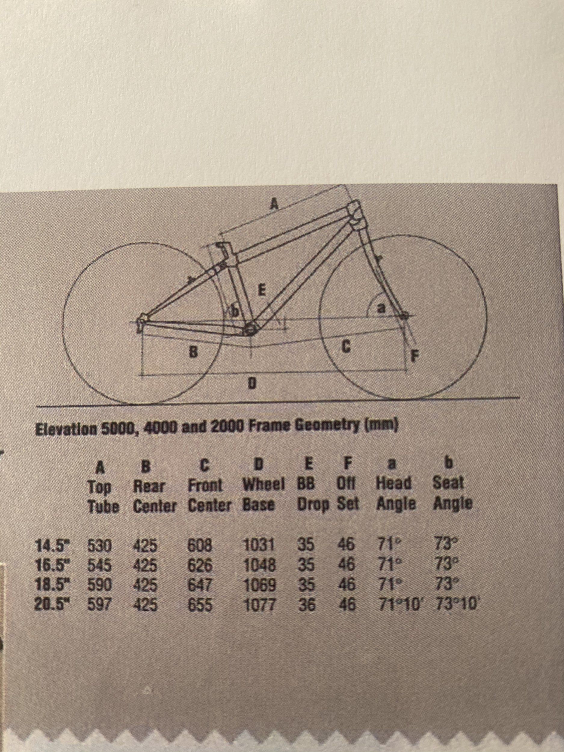

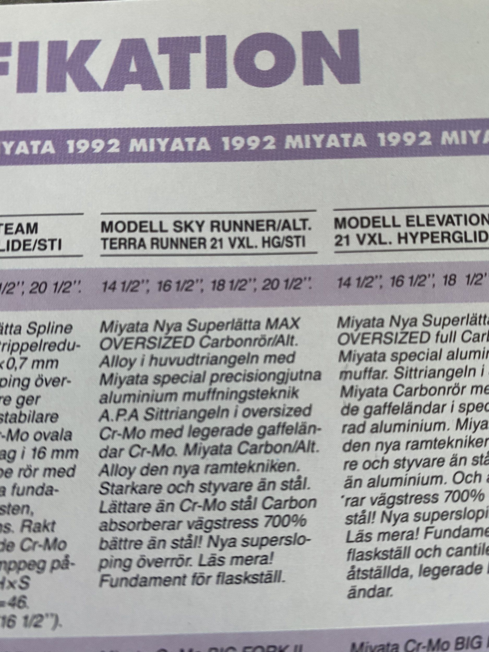

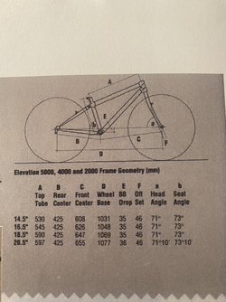

Börjar med katalogen, där finns det 4 storlekar på ramen vi avhandlar. Katalogen för -94 har bara 3 storlekar på samma ram.
Det innebär att det skall finnas en ram som är ännu mindre än den jag påstår är 16,5
När jag mäter vevlager cc på min 20,5 till överröret så är den 47 cm.... till topp 52 cm
Terrarunnern 42 eller 47.... och Elevation 47 eller 52?? Märkligt??

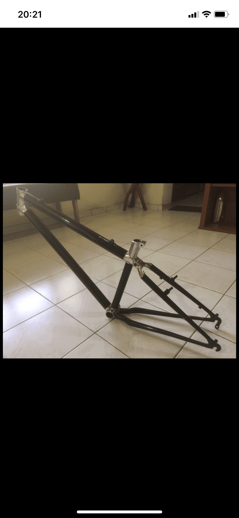

Här borde det vara en 14,5 sjukt mkt slope och väldigt kort brygga mellan sittstagen och sittröret.
