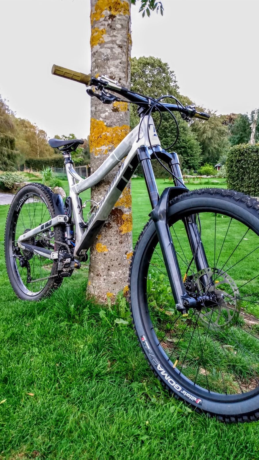

Ja har inte hunnit testa hojen än! Men hoppas komma ut på en sölig runda idag!
    375.2 KB · Besök: 363
Visa din Propain
AX3L sa:
liveforthis sa:
Fantastiskt fin hoj! Nu är jag lite partisk, men borstad alu är så jävla snyggt!
Haha jag håller med änna sen jag rawade min dartmoor så har jag diggat det . Blir så snyggt kontrast till dom svarta delarna , likaså med din spindrift! Så jäkla fin den med

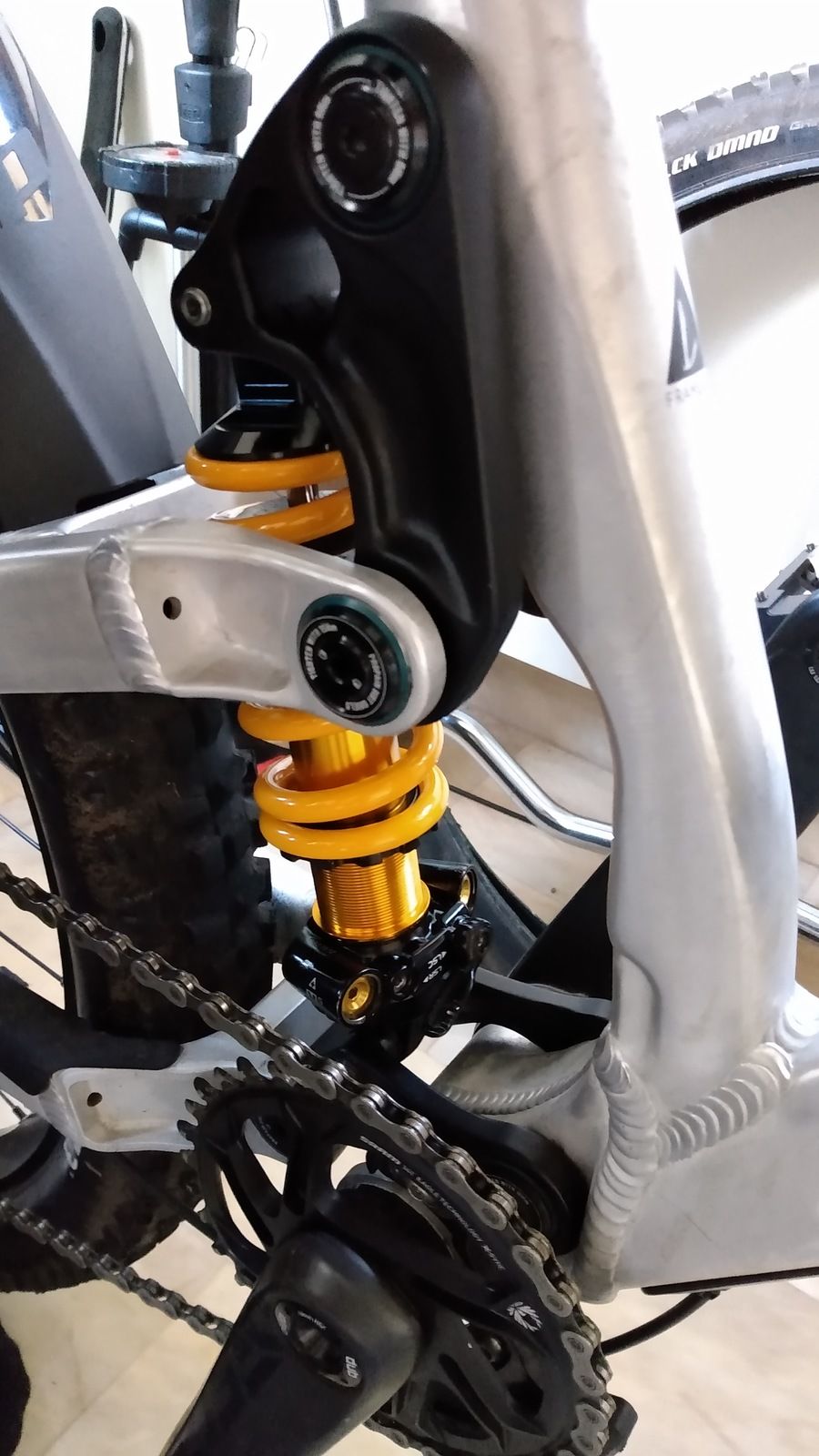

Nya trubbel i paradiset. Jag får inte ut övre skruven till bakdämparen alls nu när jag ska göra service och byta bussningar. Förra gången var det trögt och skruven tappade all sin yta, men det gick tillslut. Den här gången är det helkört och jag lär få ta fram stora släggan för att knacka ur skiten. Är det någon mer som har haft samma problem? Skickade en garantiförfrågan till Propain, återstår att se vad de säger om det.
Visa din Propain
AX3L sa:
Krypolja och värma lite?
Visa din Propain
Ustzeust sa:
AX3L sa:
Bra förslag! Värme får nog bli nästa steg nu när jag lirkat och knackat. Kanske ska försöka kyla ner skruven lite också samtidigt.

Hur gick det med detta? Vad jag kan se så specar propain att det ska vara loctite på dessa skruvar, kan det vara därför den sitter som satan? Eller om du har haft lös den, kanske är det avsaknaden av loctite som fått den att ytterligare skruvas åt genom precession?
Visa din Propain
Valhalla_ sa:
AX3L sa:
Ustzeust sa:
AX3L sa:
Det gick bra! Nejnej, det är alltså inte att skruva som var problemet utan att dra ut själva skruven när den var helt utgängad. Det visade sig att skruven var böjd, vilket såklart hänger ihop med att det är en j...la skitskruv. Anyway så lyckades jag gänga ut den med en lång skruv med samma dimension och stigning från andra sidan, men eventuellt skadades länken lite i processen så jag fick en ny av Propain. Och nya skruvar, men det blir nog till att leta upp sådana i bättre kvalisort.
Visa din Propain
Valhalla_ sa:
Aluminiumskruv antar jag? Vad väger du? Bottnat hårt en del?
Nej den är i något slags stål vad jag kan se, med en riktigt dålig härdning eftersom det mesta av den ytan skavdes av direkt. Visst väger jag nånstans runt 90 pannor och den har säkert bottnats ett par gånger, men flera andra har haft samma problem och någon annan har också behövt få en ny länk på garanti enligt Pinkbike-forum tråden. Största problemet är ju att man designat skruven för att ta böjande och skjuvande moment, och det är den inte designad för.

Jag kan ju kanske köpa mig en m8x50 i 10.9 eller 12.9 klass, svarva ner skallen och pressa i insexfattning.. så har man en i beredskap ifall att. Är det fingänga? Har du kvar den böjda skruven?
Hur ser dämparhårdvaran ut i övrigt?
Visa din Propain
Valhalla_ sa:
AX3L sa:
Valhalla_ sa:
Om man åker till en välsorterad skruvleverantör hittar man nog något som passar, det är inget enhörningshorn. Men inget jag hittar i lådorna på jobbet direkt. Den böjda skruven är kvar, men böjningen är väldigt marginell och syns knappt. Men om du vill se bild på skiten kan jag lösa det :)

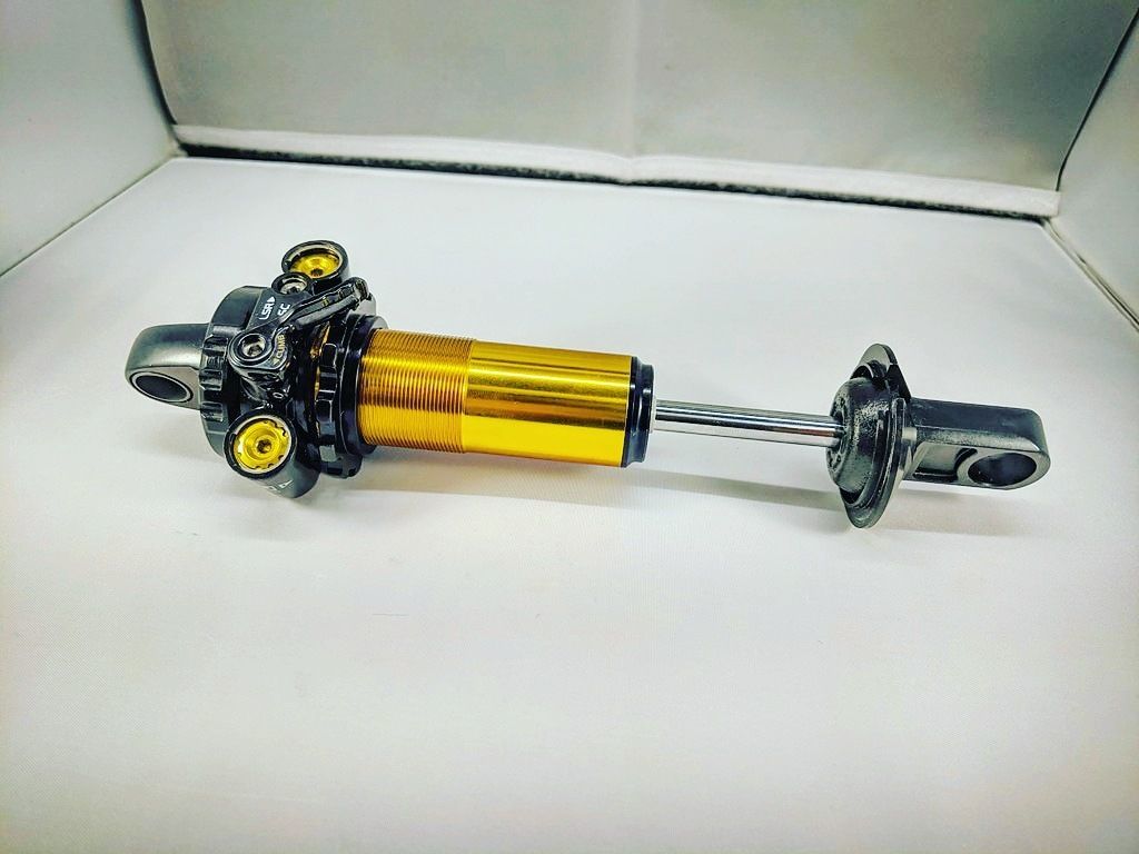

Dämparhårdvaran är väl 25x8 om jag inte missminner mig? Inga konstigheter, och jag har köpt en fox igus till super deluxe dämparen för att byta ut nu när rockshox bussningen är utsliten. Den nedre sidan verkar inte sliten alls, antar som vanligt på VPP länkage att den rör sig mycket mindre (men den övre desto mer).
