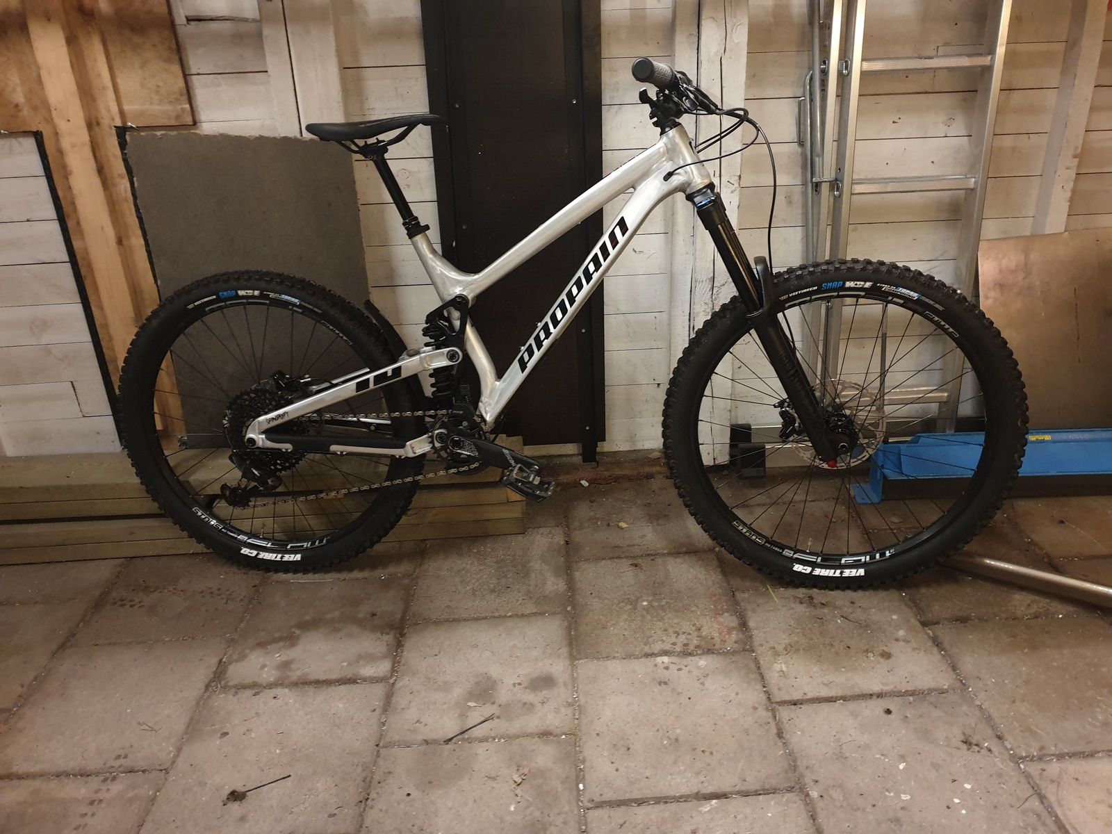

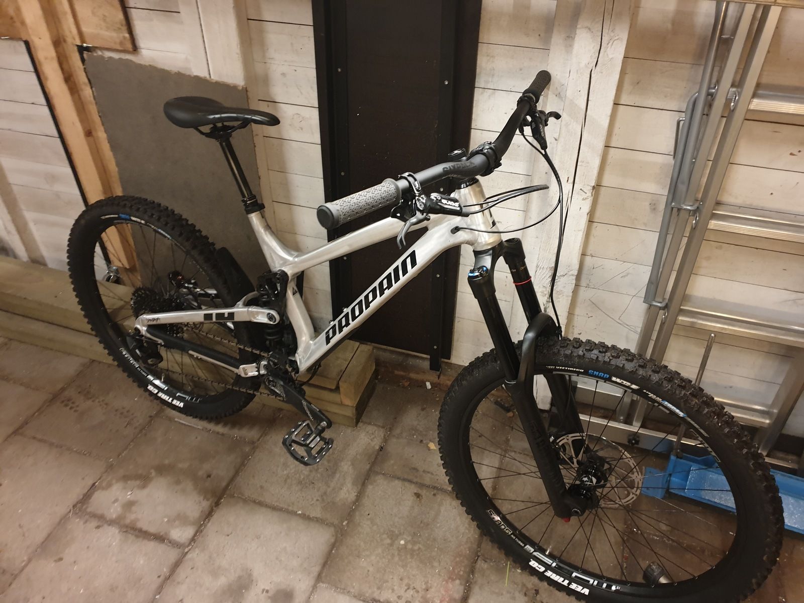

Hojen kom idag! Woohoo!!
Kunde inte vänta utan gav mig ut på en tur sent på kvällen. Visste inte vad jag skulle vänta mig med coildämpare och allt, men jag blev positivt överraskad. Tog 500 lbs fjädern fastän Propain rekommenderade 450 (jag ligger nära övre gränsen). Landade på ca 23-25% sag i bak och hojen känns rätt livlig (de något trögrullade däcken till trots) och jag tycker inte det finns några tendenser till bottning hittills men å andra sidan har jag nu bara droppat ynka 60 cm och tagit något litet hopp så jag får ta och snäppa upp detta. Men det verkar lovande. Den där "hängmattekänslan" man ibland får med luftdämpare fanns inga tendenser till här, utan mycket bra midstroke support och jag kom aldrig ens i närheten av att bottna.
Yarin funkar fint tycker jag. Kör helt utan tokens i den för jag vill inte att den ska rampa upp så förbannat på slutet, utan bete sig lite mer som bakänden. Den är progressiv nog som den är.. Drog i 10 psi över rekommendationstabellen och nu känns den rätt bra balanserad mot bakänden. För köra lite mera fine tuning när det är ljust ute.
En sak som slog mig är hur trampeffektiv hojen känns, trots mycket låg anti squat. Gungar knappt någonting, inte ens när jag står upp. Fattar inte vad för magi som går in i det där länkaget men det som siffrorna indikerar när man tittar på linkagedesign bloggen är inte alls vad jag upplever när jag sitter på hojen.
Vad gäller den hypade sadelstolpen "revive" är jag tämligen oimponerad. Det är ju inget speciellt alls med den, vad betalar jag för?? Gillar ärligt talat min TranzX bättre. Det som är problemet (och det är rätt stort för mig) är att man inte kan lyfta hojen i sadeln, utan då håller den på och fjädrar ut och har sig. Sen verkar det som att man inte bör förvara den upp och ned för då kan den behöva revivas... Det är ju så jag planerar göra...! Nej, denna får jag nog byta så småningom. Reglaget däremot är rätt nice, men jag hade gärna haft lite högre utväxling så man fick lite lättare tryck. Stolpen går rätt fort i maxfart så jag behöver bara trycka litegrann så blir det precis lagom.
Vad gäller bromsarna, guide R, så slängde jag på trickstuff power belägg det första jag gjorde, och bromskraften är mer än nog.
Stammen på 50 mm tror jag kan vara aningen för lång för min smak men jag avvaktar lite innan jag byter den. Tippar på att 40 mm vore perfekt..

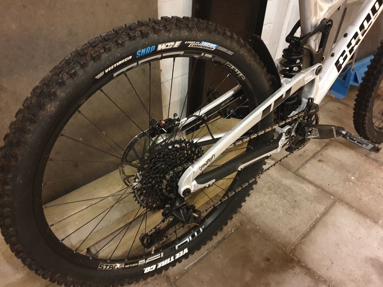

Vee flow snap verkar vara riktigt greppiga däck men de rullar aningen trögt. Blir nog bra.
Nåväl, lite bilder måste man ju lägga upp:

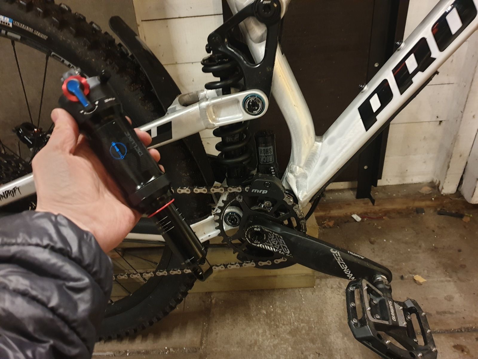

Köpte denna att ha i beredskap om jag inte skulle gilla coil, men lär nog inte behöva den.

Jag tror något är knas med din stolpe. Går utmärkt att lyfta i sadeln på mina Revives utan problem, och även att förvara den uppochner.

Att lyfta hojen i sadeln när den är delvis ute. Typ 50-75% ute verkar vara sämsta läget och den tycks inte ha någon hydraulisk låsning utåt utan bara inåt..
Nåja, det är ju bra att det går att förvara den uppochned i alla fall. Det där med förvaring fick jag från manualen, men å andra sidan ska ju inte en riktig man läsa manualer. :-D

Lyfter man för mycket i sadeln när den är nere är det väl inte märkligt om man till slut får in luft oavsett stolpe. Det fina med reviven är väl att man fixar det på 30 sek medans på en reverb t ex får ta fram verktygslådan.
Snygg hoj.

Tack, jo det hoppas jag också. Första turen i mörker var väldigt lovande och nu har jag gjort några småtweaks. Borde bli fint detta.
Lite ovant med den långa bakänden än så länge. Med 50 mm styrstam känns det lite som att man sitter i främre delen av hojen på något sätt. Därav mina funderingar på kanske 40 mm stam. Eller rent av 35. Men lång bakände till trots så är det lätt att få upp framhjulet och det känns liksom som att hojen gärna vill hoppa och flyga. Svårt att förklara men det är som att den vaknar till liv och skriker efter mer när man boostar allt man hittar i skogen som kan liknas vid hopp. Och drops är helt odramatiskt. Är inte van vid 180 mm fjädringsväg i skogen. Sjukt smutt.
Däcken verkar rätt fläskiga ja. Rullar väl inte så jättebra men utför märker man det inte. Har ett par dhf/aggressor som jag tänkte testa också men får ta det när det torkat upp lite.

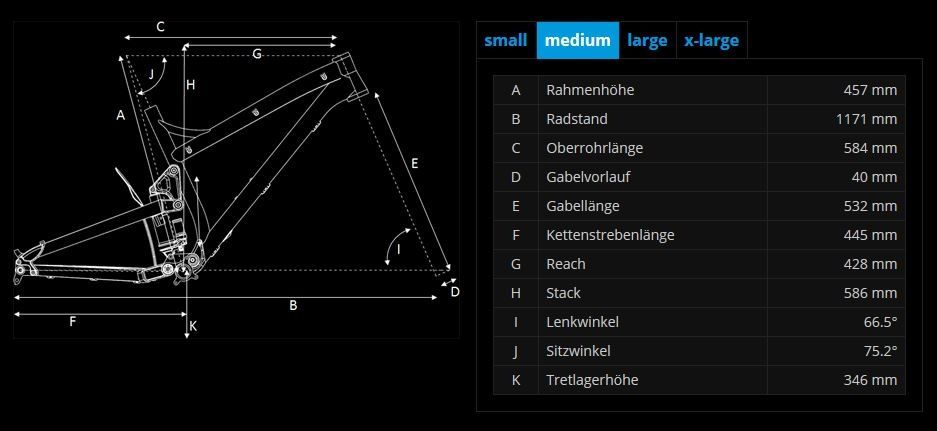

Ska vara ganska lika iaf skiljer sig lite i geometri och sen är det kortare slaglängd (140/150 fram) och 145 bak
2017 slutade de sälja twoface och började sälja tyee AM som då såldes med samma slagländ som twoface om jag inte mins fel.
la även in en bild på geometri för twoface

Fy fan vilken hoj detta är!!! Stabil som attan utför, klart bättre än min scott gambler. Men klättrar ändå riktigt bra.
Och bakre fjädringen är galet plush men verkar ändå stötta bra och stå emot bottning. Hojen är absolut inte livlös/död utan snarare tvärt om. Har inte bottnat en enda gång, inte så det märks i alla fall. Om ni funderar på att köpa en spindrift, eller tyee för den delen, ta för fasiken coil!
Yarin gör jobbet riktigt bra, kör 0 tokens fortfarande, och har ca 2 cm tillgodo från dagens körning. Inga känningar i handleder eller så utan den är riktigt följsam och fin. Behövs ju ingen lyrik uppgradering tycker jag.
Det långa axelavståndet märks definitivt, det är lite ovant ibland och funkar inte riktigt lika bra uppför som en trailhoj, men tillräckligt bra. Och utför är det galet stabilt.
Självförtroendet växte i alla fall rätt rejält för det kändes så tryggt, både i luften och på backen. Nu lyckades jag t.ex äntligen cleara det alldeles för långa gapet precis efter branten i slutet på hagakullen. Men vilken fart man måste ha :-).
Sammantaget är jag sjukt nöjd! Jättebra köp!
