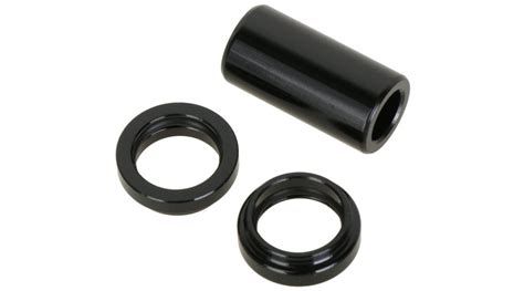

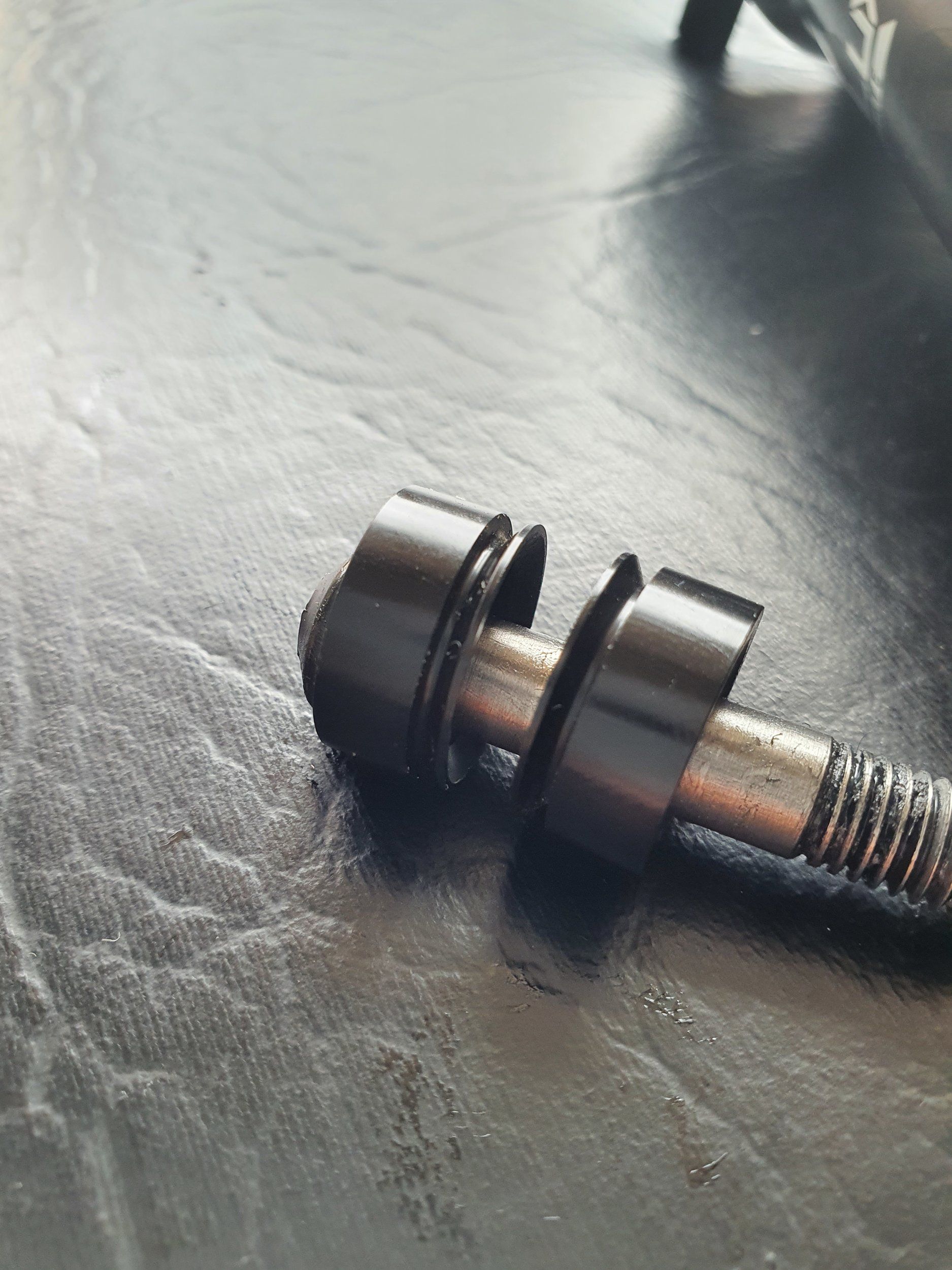

Spontant inte som nåt av alternativen. Utan som nederst men de bitarna som sitter ytterst ska vara vända åt andra hållet
Visa din Propain
Ne, alltså den som e på högra sidan nere sätter du över på vänstra sidan så den avsmalnande delen blir utåt. Kolla på bilden jag la i mitt förra svar.
Men beror på bussnimgskitet och svårt att avgöra från bilden.
Visa din Propain
Förstår vad du menar. Är bara en bit vad jag kan förstå. Inte hittat kittet nånstans heller

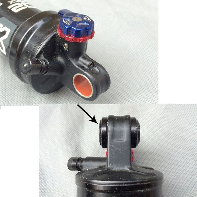

Ja. Men funderar på om de var rätt vända när jag tog ut dem. Blev osäker. Hur ska de vara vända, som de överst i på bilden eller nederst?
Har du en bussning som går genom dämparen som dessa spacers sitter på? den snurrar lätt isf inuti dämparens bussning? vill bara klargöra så vi pratar om samma sak?
