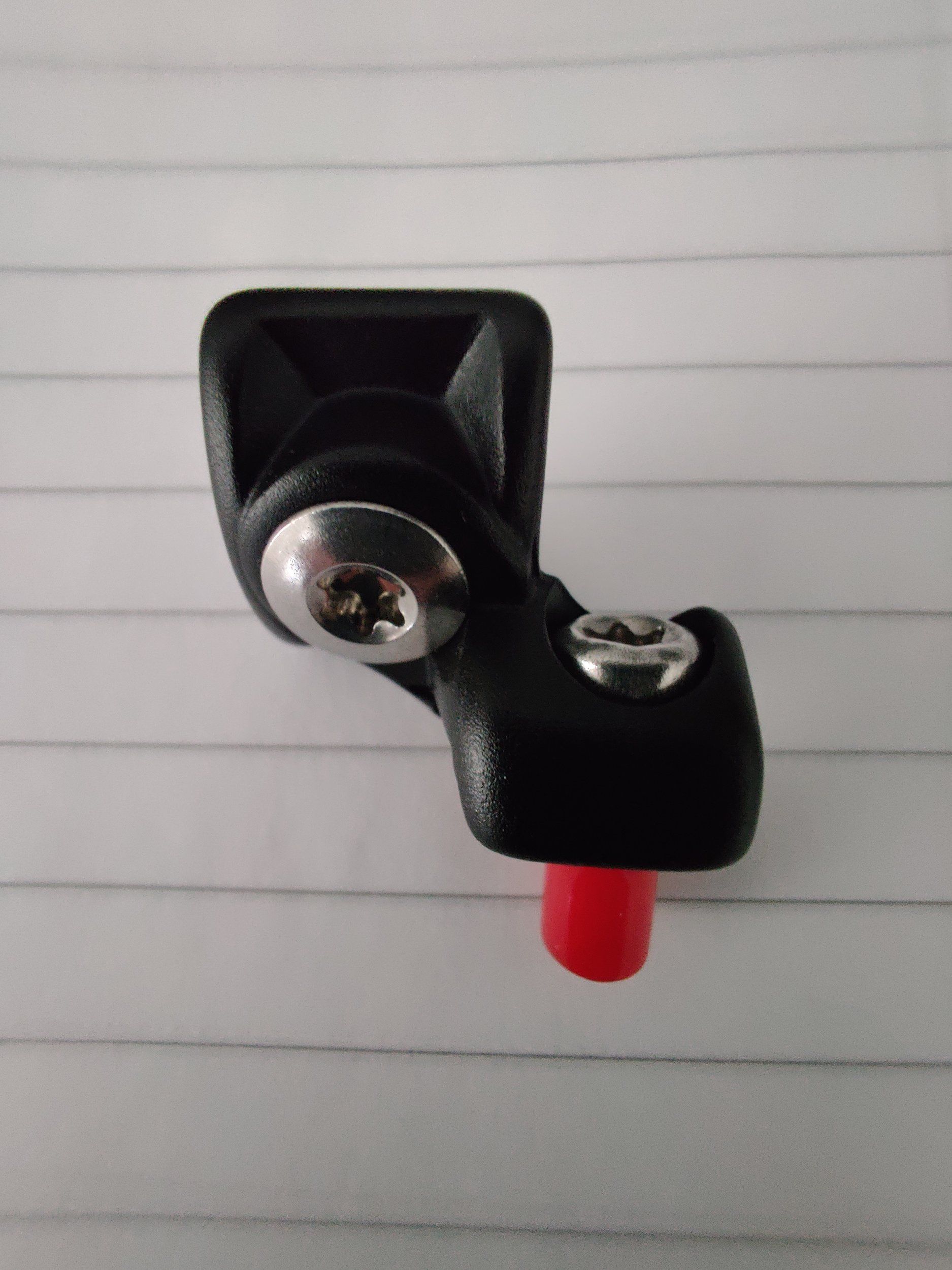

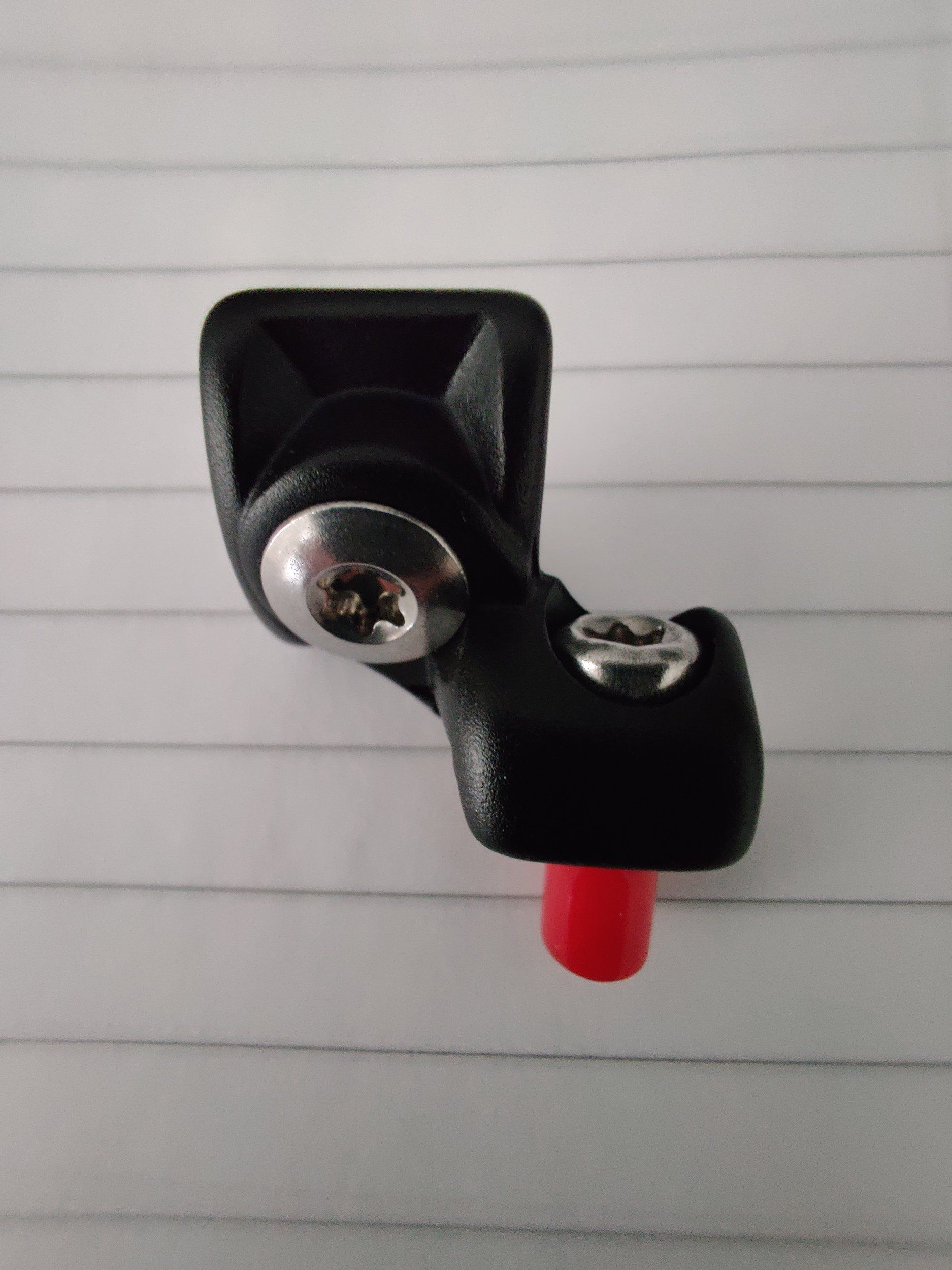

Ni med wired SRAM-växel o SRAM bromsar, har ni fått ett Matchmaker X fäste till växeln som pekar åt höger eller vänster? Mitt pekar åt vänster vilket gör att jag inte når reglaget ordentligt. Och då växeln är fäst i det vänstra hålet går den endast att flytta ännu mer åt vänster.
Har inte tänkt på det men det är samma på min 2021 Spindrift så som du beskriver det.
Två propain vi har levererades likadant. Inte så kul alls tyvärr, speciellt när det är en juniorcykel och en XS. Fick ta och beställa nya match makers.

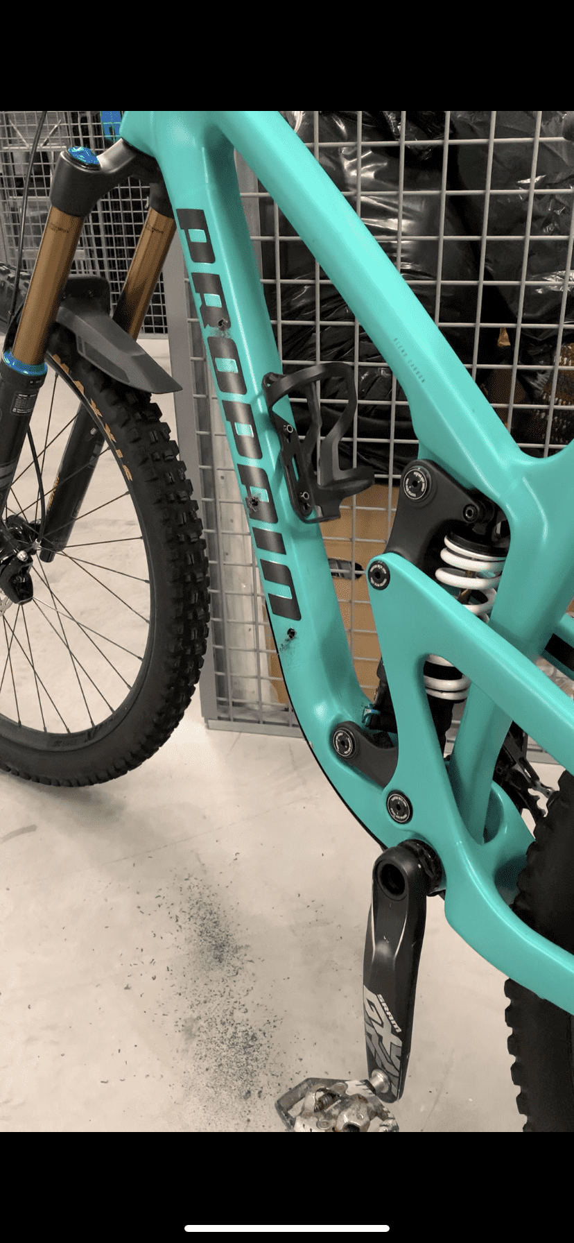

Har nu pratat med Propain direkt. Tydligen har de haft problem med bussningarna från Rockshox, delvis beroende på att det är ganska stora röreler i det övre länkaget. Kommer få ny hårdvara, förhoppningsvis Huber-bussningar, skickade till mig för att ersätta.
Vad kan vara problemet med bussningarna då, om dom går lätt att snurra i dämparen?
låter ju nästan som att något är snett om det går trögt först när du drar fast bussningen i ramen.

Det måste ju helt enkelt vara distansringarna som är något för tjocka. Borde va lätt att fixa. Lägg dem på en platt yta med ett sandpapper på och slipa bort nån tiondels millimeter på varje distansring.

Det jag noterade när jag monterade dämparen var att det var sjukt tight i dämparinfästningarna. Jag monterade Huberbussningar som var exakta i måtten men att få in dämparen i fästena krävde en del övertalning.
Lät dämparen ligga i frysen ett par timmar och fick sen svettas en del för att få in dämparen.
Jag räknar med att allt "lossar" lite efter användning.

När jag drar åt skruvarna blir det trögt. Dämparen rör sig dåligt mao. Både uppe och nere. Kan säkert vara så att bussningarna är för tjocka. Kan ev testa att slipa lite på dem i väntan på nya.

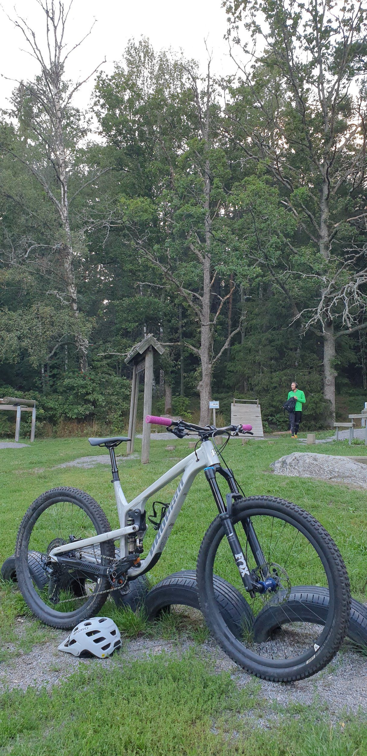

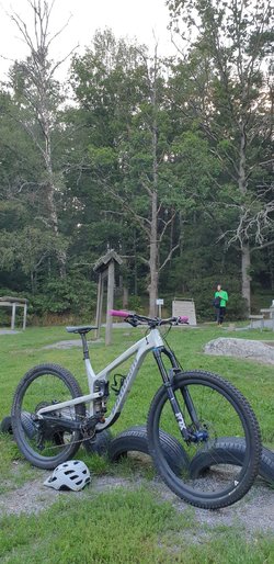

Kort provrullning för att upptäcka alla skruvar man glömt dra åt och bromsa in beläggen :)
Klättrar bra, känns lättare än jag räknat med och mindre monster truck än jag tänkt. Man blir ju inte lite sugen på få till nåt liftåka nu.
När det är löst snurrar nog alltsamman runt skruven och nöter mot länkaget osv, men när man drar åt fixeras allting så som det ska, och då går det trögt för att glidbussningen är för tight. Tror sidoringarna oftast har ganska mycket spel mot dämparen så den kläms nog inte fast i sidled så att säga. Men det kan man enkelt utesluta genom att montera dämparen utan ringarna och se hur lätt allt löper när man dragit åt.
