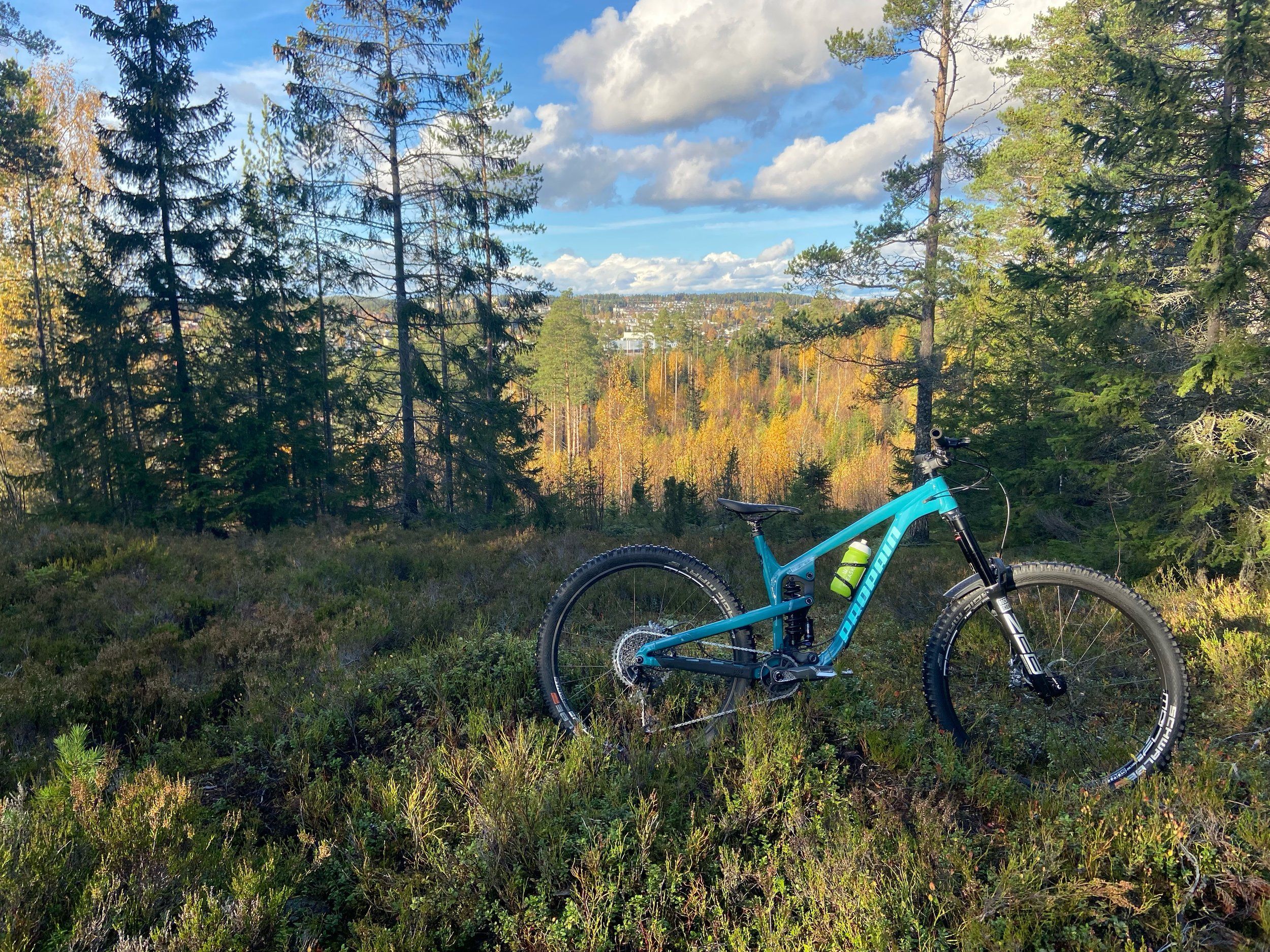

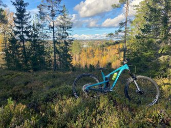

Nog borde du kunna flytta ner stället lite dock? Wolftooth har ju lösningar för det bland annat. Eller tar det i länkaget då?
Nice. Om man sätter ett Wolf tooth fäste, kan man inte flytta ner flaskan närmare dämparen, eller rör sig dämparen för mycket framåt?
Inte tänkt på hur länkaget rör sig in i framtriangeln. Ska kolla, bra tips!

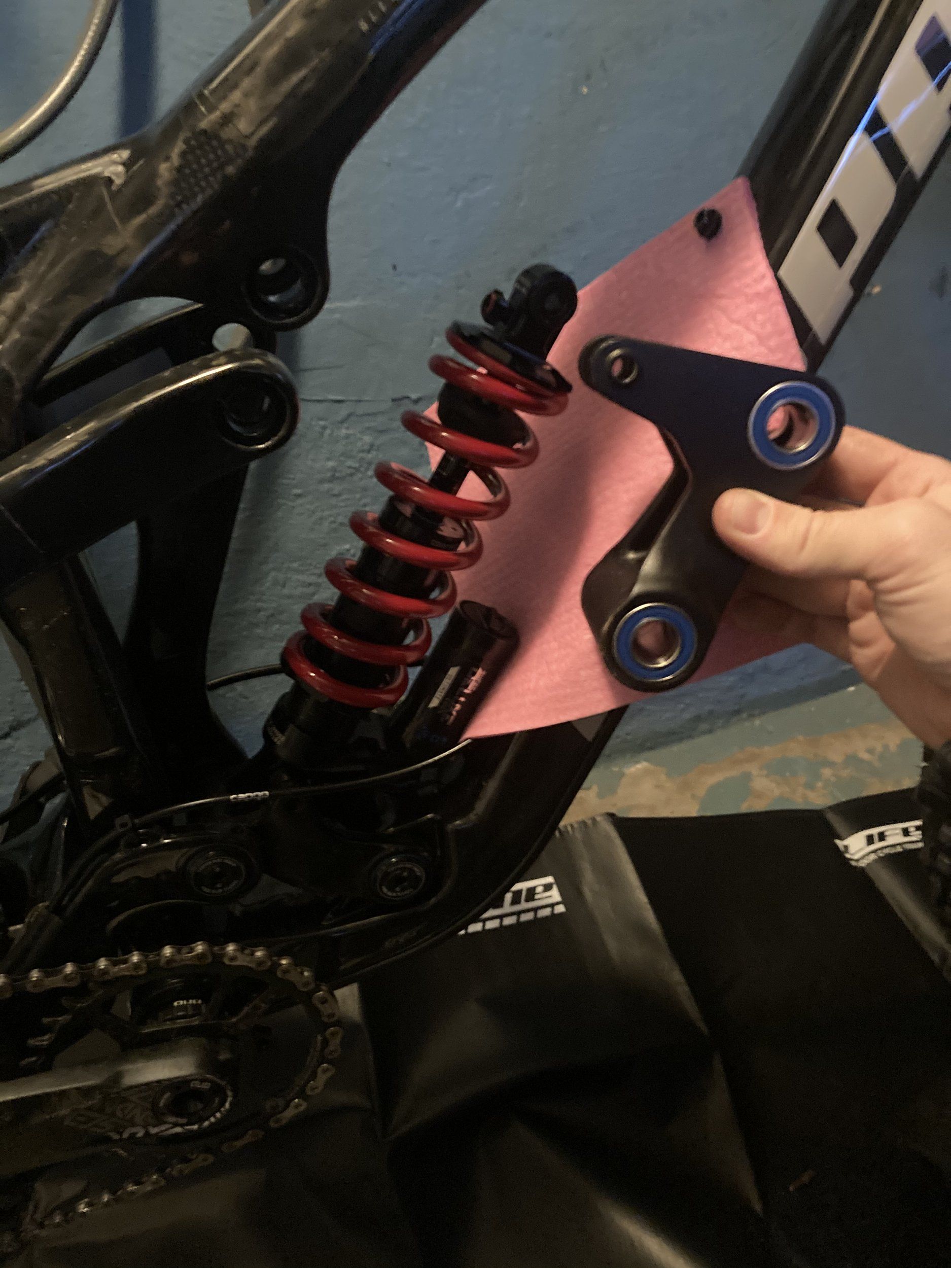

Får du inte in en 750ml, sideload och fästet längre ner så borde du få det?
Kollar man på bilden så borde man få in det om inte länkaget rör sig jättemycket.
Länkaget går in lite i framtriangeln precis under där en flaskhållare sitter normalt, se ca 3.15 in i den här videon:
Kan bli lurigt alltså!
haha jag var sugen på att ev skaffa nån med kortare slaglängd tidigare men efter att ha använt denna ett tag nu så känns det väldigt onödigt... x) det skulle eventuellt vara om man skaffade en hardtail som det vore värt, annars så fungerar denna till typ allt! Hm okej, då kanske jag måste prova att skaffa några till fjädrar. Upplever den stötig på vanlig stig men skulle behöva en hårdare fjäder i bikeparken då jag slår igenom då och då. Man kanske får gå på en progressiv fjäder och se om detta kan hjälpa, vill absolut inte tappa känslan på coil då denna fungerar otroligt bra!
Beroende på vad det är för storlek på din stig hoj kan du sätta på 27,5 däck och biffa upp fjädringen så har du en skoj buscykel ;)
Tack, vart helt kär i färgen på denna! var lite osäker på färgen på klibban men den vart bättre i verkligheten än på bild :P
Provade att ha en slang under vattenflaskan och det fungerade inge bra, länkaget slog i den så vet inte hur långt ner man vågar flytta flaskan

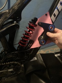

Visa bilaga 519132
Om du lossar övre och nedre dämparbultarna så ska du kunna lirka ut dämparen. Tvivlar på att det är speciellt bra för länkagebultarna att lossas och dras mer än några få gånger.

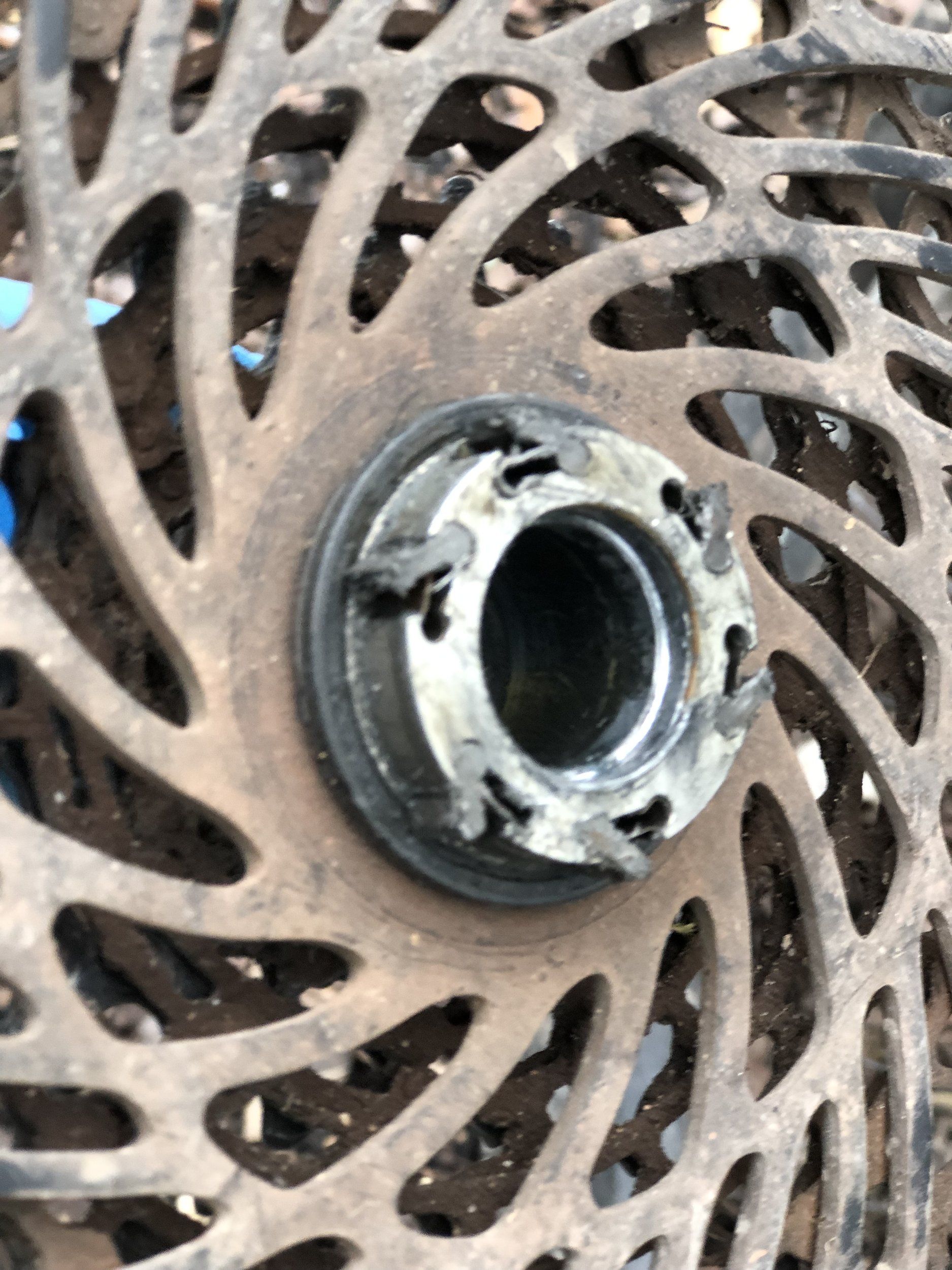

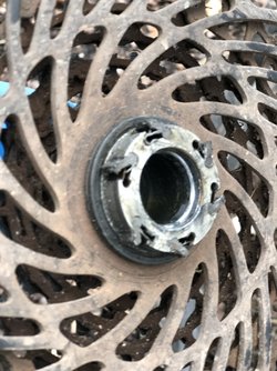

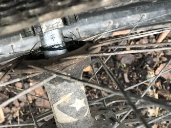

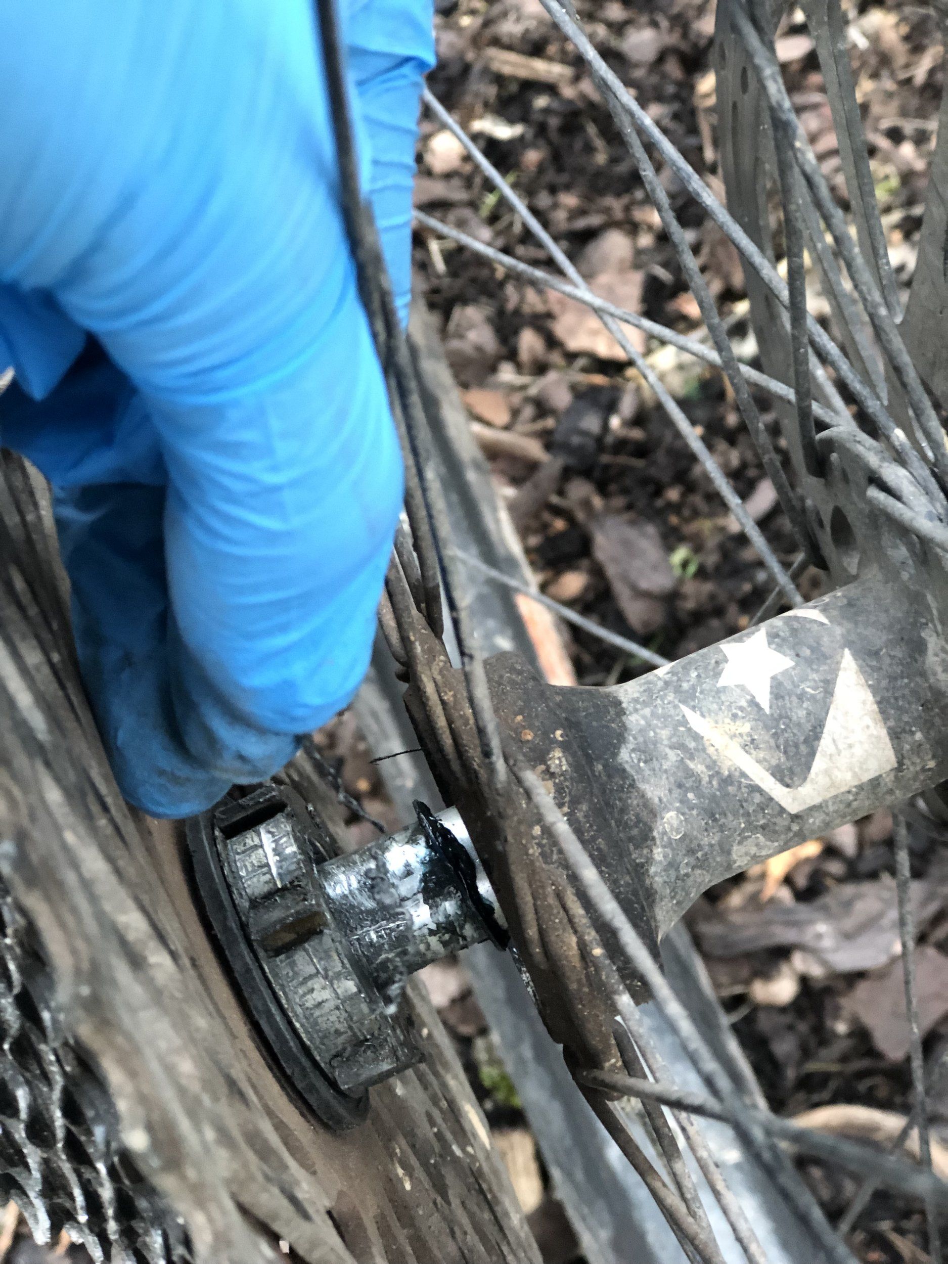

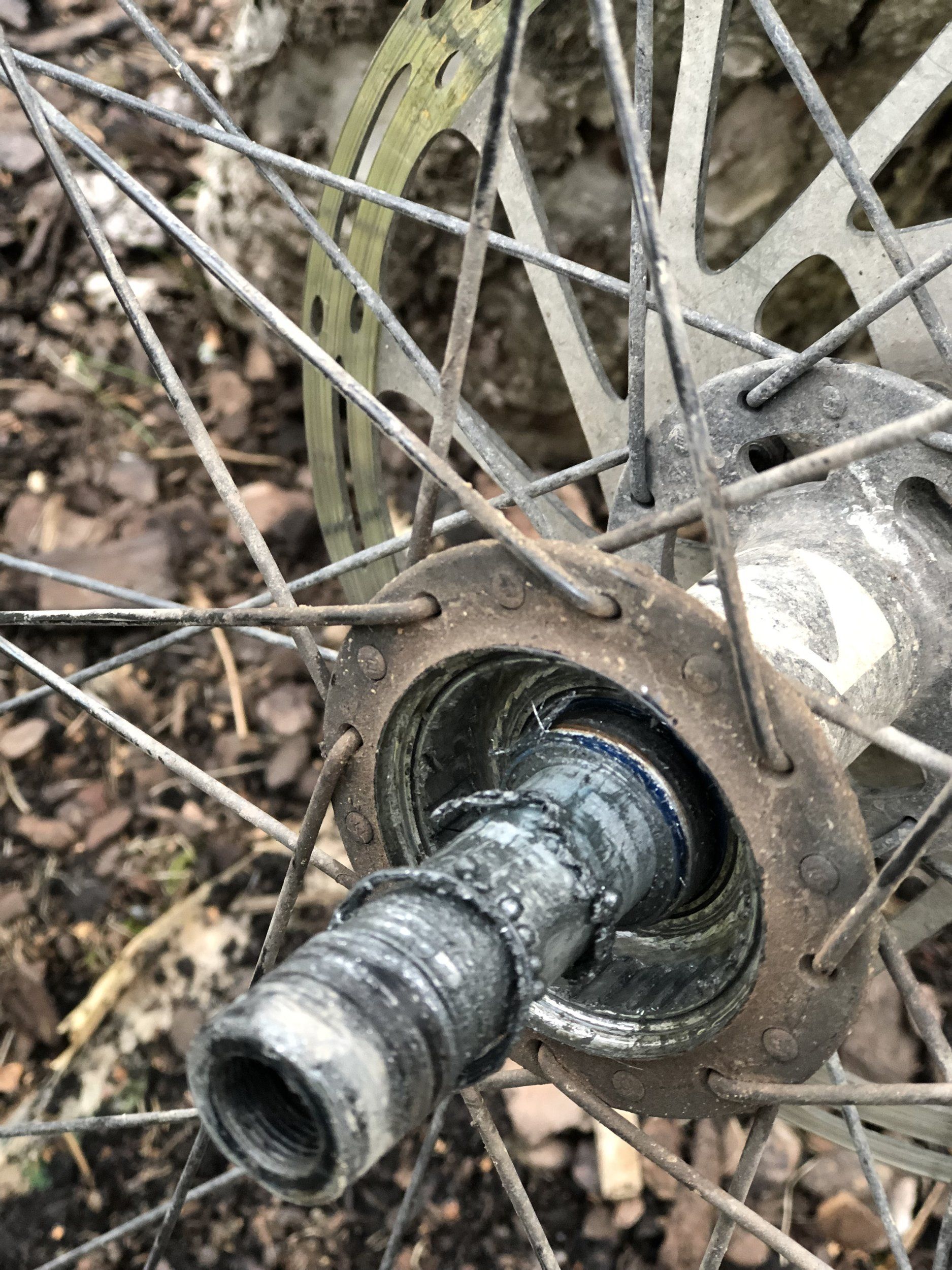

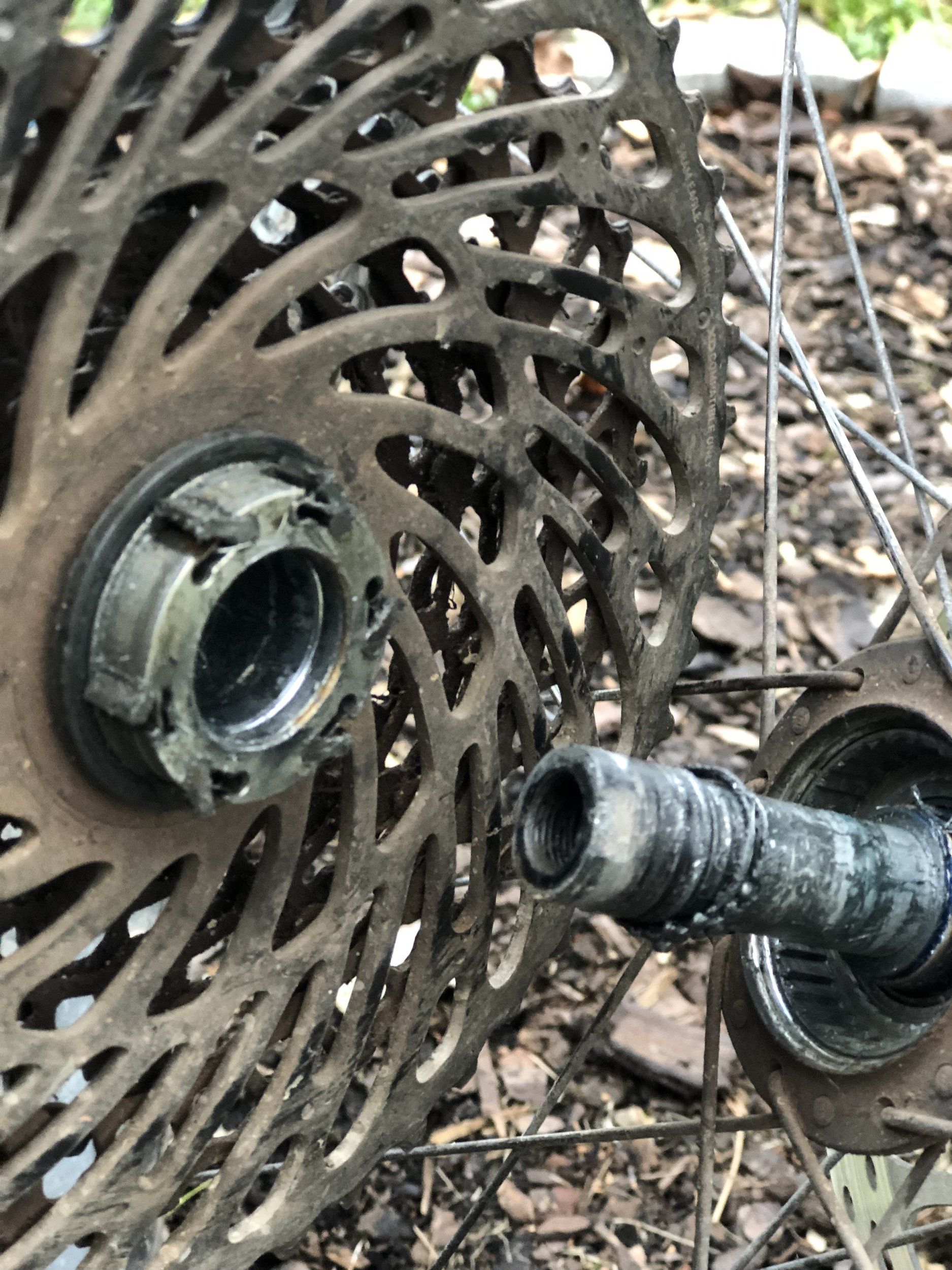

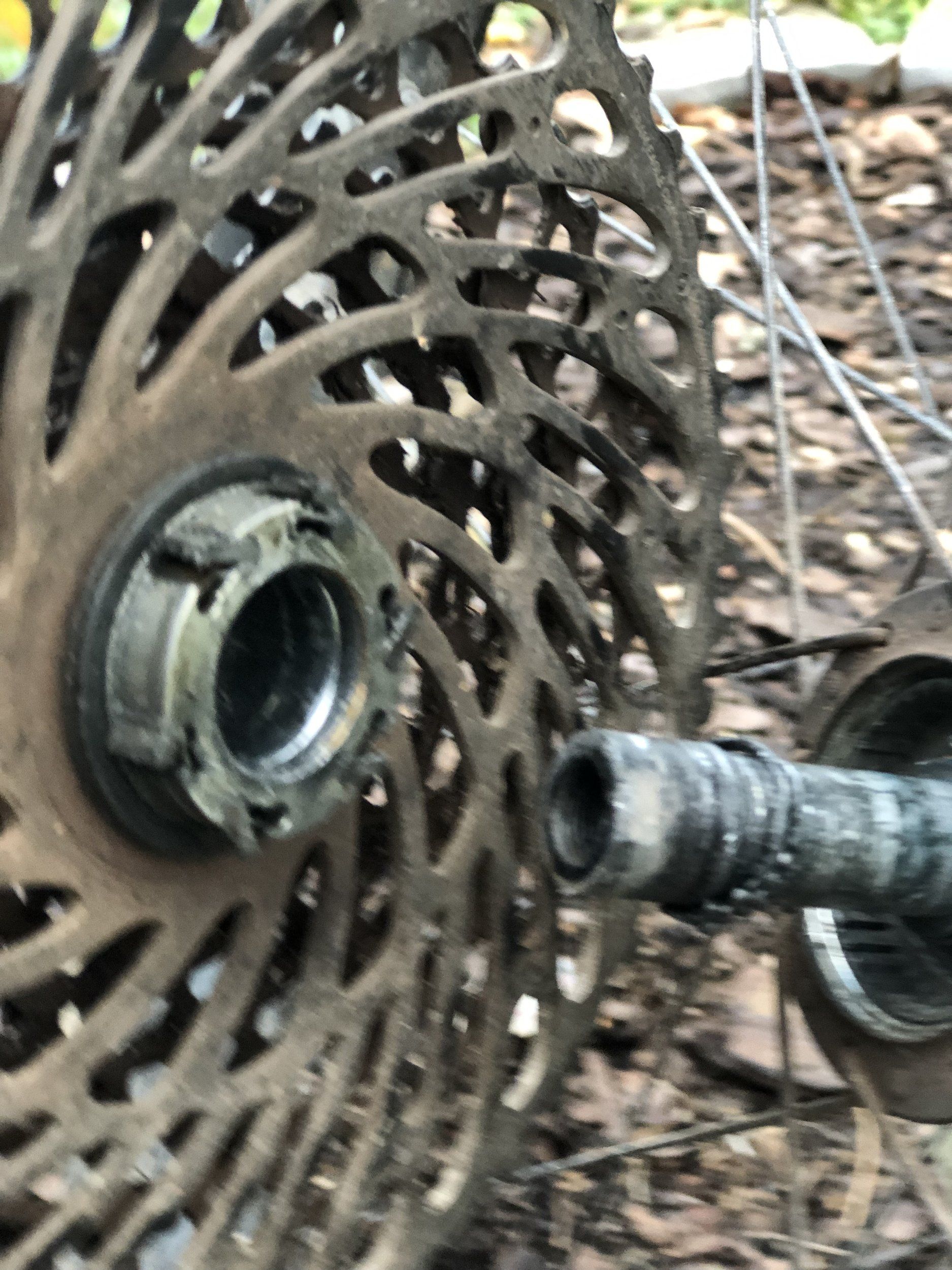

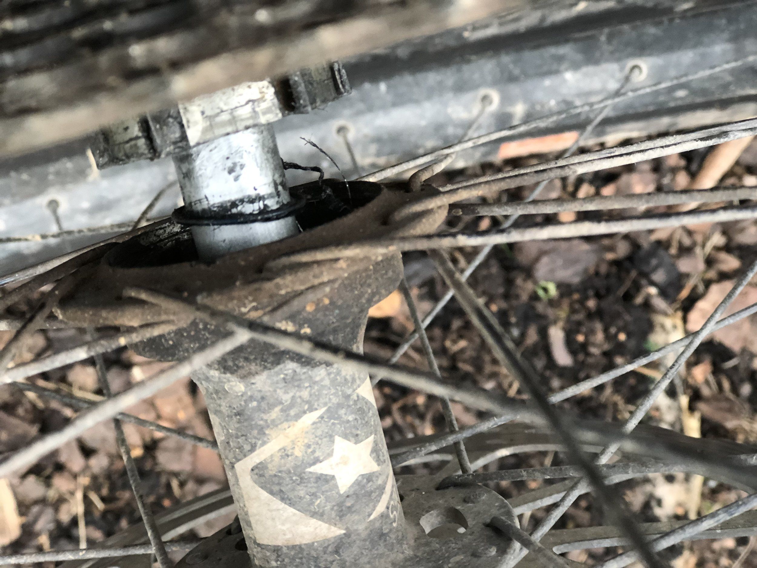

Det har knakat i min Tyee -20 några månader men jag har gått igenom allt vad jag kunde komma på och bland annat skruvat isär bb och gaffel och smörjt. Men missade i min okunskap att kassetten kan lossna, vilket den gjort och resultatet ser ni nedan.
Vad behöver jag köpa, är det hel ny hub eller??
Propain säljer inga reservdelar till dedär naven, däremot säljer de kompletta nav för ca 90 Eur om jag inte minns fel. Men i ditt fall ser det mest ut att vara lager som brakat? I så fall är det väl bara att byta dem?
Visa din Propain
Borde väl nästan vara en mutter eller liknade borta också.
Edit. Eller axelbrott, lite svårt att se.
Edit 2. Om lagren håller axel kanske allt finns ja...
Axelbrott? Nej det tror jag inte..?
Höger end cap är kvar på axeln, den måste väl egentligen skruvas av innan man får loss bodyn men på något vis har kullagren i bodyn gått i bitar så body och allt har åkt ur ändå. Weird..

Jag gissar att du bara behöver nya lager, men jag kan förstås ha fel. Men lämna in och se vad de säger bara? Mailar du Propain kan de tala om dimension på lagren i ditt nav, i annat fall kan lbs mäta sig till det om inte annat.
Propain gav tyvärr inte mig några sådana uppgifter. De sade att eventuellt är hubben också sönder o erbjuder en ny för hela 90 euro.

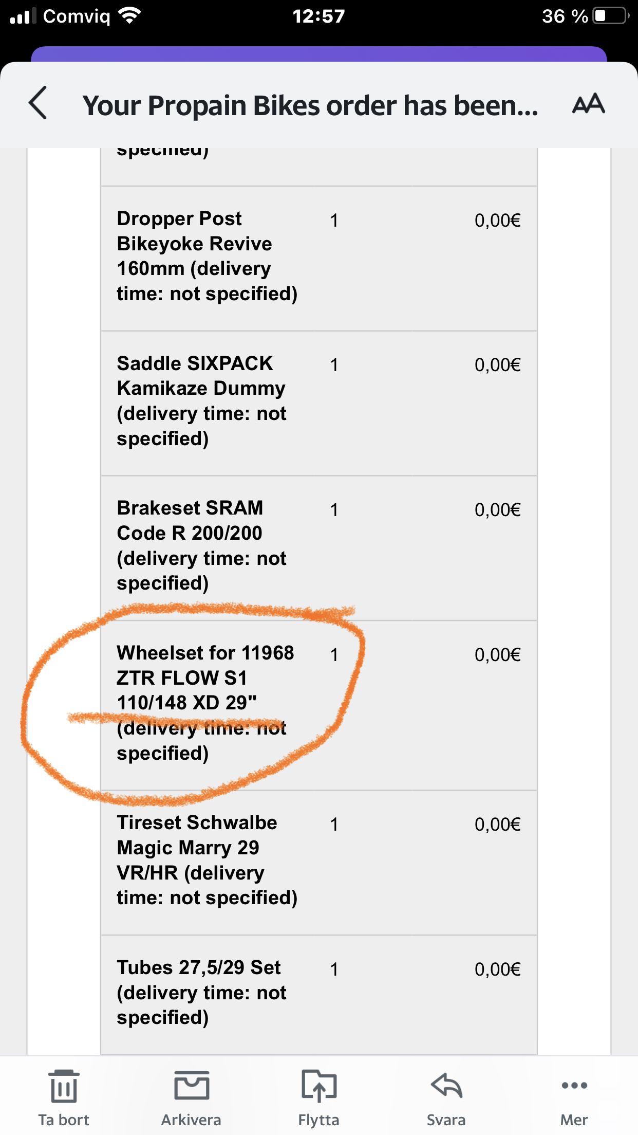

Är det inte smidigare att försöka hitta ett begagnat hjul? Känns jättekrångligt att lämna in och byta huben om jag får betala va tusen för frakt o hub o sedan arbete?
Vad är det för mått om jag ska ha en begagnad fälg o hub?
Räcker det jag strykit under i bifogade bilden?
    183.5 KB · Besök: 141
Visa din Propain
Jag skulle mäta de lager som brakat eller ta hjälp av en LBS som kan mäta dem sedan bara leta upp rätt lager på nätet. Ofta är de standardmått som finns hos flera lagergrossister. Knacka ut och pressa in lager kan man fixa med lite Youtube-hjälp och pressar kan man göra själv med gängstång, brickor & muttrar :)
Om du ska köpa något begagnat så känns det helt klart lättast med ett helt hjul med XD-body bara. De kommer nog vara lättare att hitta om något.
Lager är inte så knepigt att byta.
Frågade du efter lagerdimensionerna eller lagerbeteckning då? När jag frågade på min hub så gav de info om alla lagren.

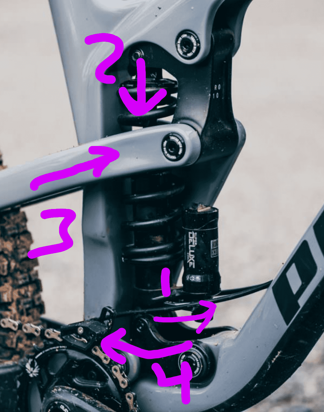

Nä det är inte optimalt. Det hade ju varit skitbra om det räckte med dämparbultarna men fattar inte hur det skulle gå till? Har testat och kommer inte i närheten av att få ut dämparen... har du en länk till beskrivning/video av denna kirurgiska manöver?
Visa din Propain
Det kan ju inte vara möjligt att det inte går utan att demontera länkaget. Kan ha fel förstås, men jag skulle inte tro att de designar länkaget så när de har fria händer. Maila propain och fråga?
Så här tänker jag, ungefär..
1 Lossa båda dämparbultarna, svinga fram dämparen lite
2 Dra ur från övre länkaget
3 Skjut kanske fram svingen lite så dämparen får mer plats
4 lirka ut nedåt åt höger.
Typ ish.
Men jag har gamla spindriften och den dämparen tar man ut uppåt/bakåt så jag kan inte testa irl så att säga.
Typ ish.
Det går fint att demontera utan ta isär allt. Jag monterade min Bombar CR utan ha isär länkage. Är tight och man måste röra lite på det lösa länkaget för att det ska hamna i rätt läge.
Minns jag rätt så ska dämpare uppåt så man kan böja nedre delen ut ur länkaget. Kan vara tvärt om också.
Typ ish.
