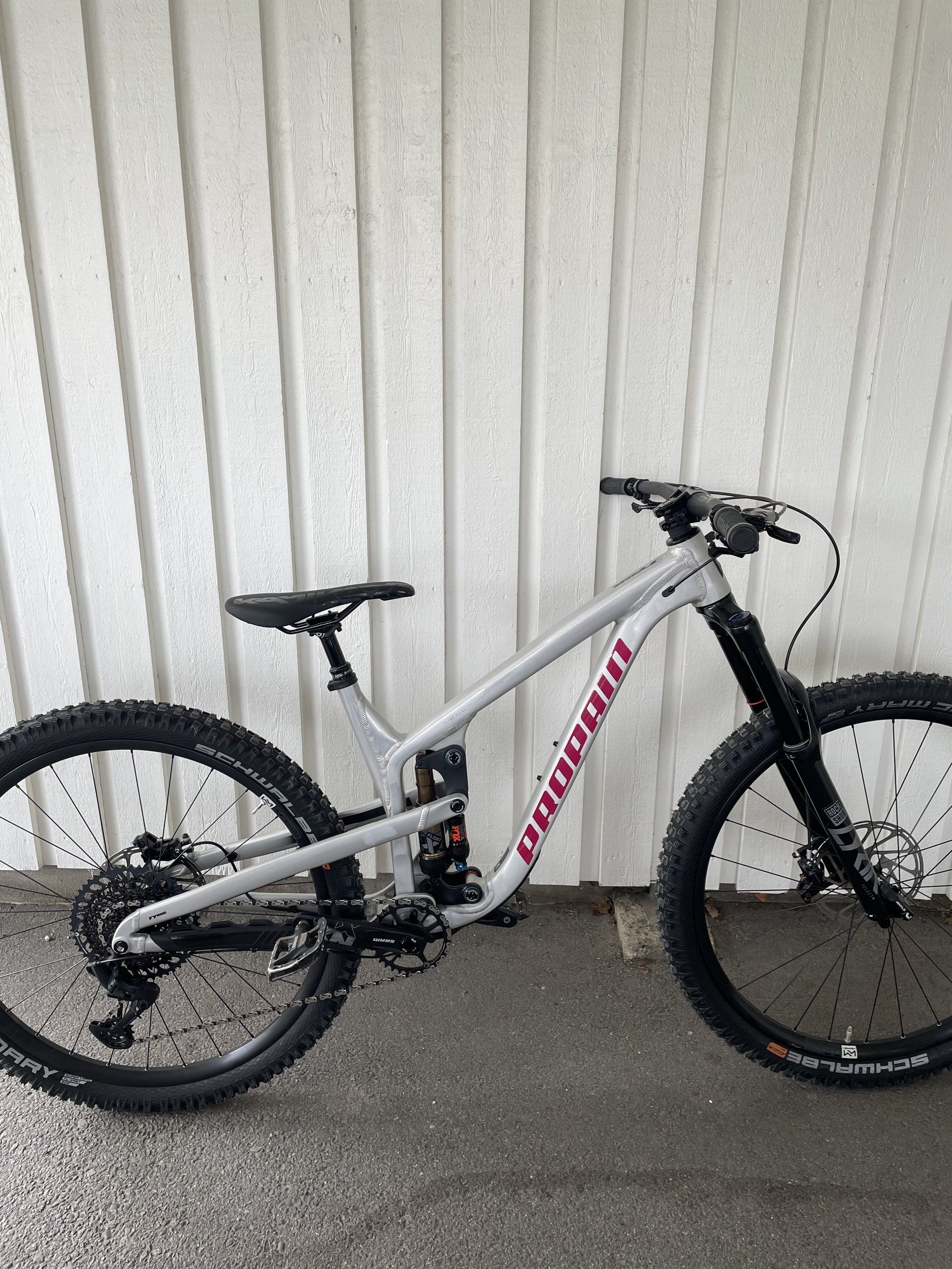

Efter 5 månaders väntan dök min Tyee äntligen upp (Enligt utsatt datum).

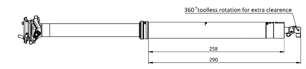

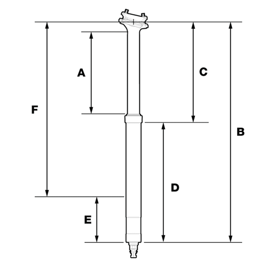

Funderar över elefanten i Tyee-rummet, nämligen sadelröret. 29" storlek L har 460 mm sadelrör, ganska mycket, men OK. Däremot anges att man bara kan få in sadelstolpen 241 mm i ramen!! (D i bilden nedan). De flesta längre sänkstolpar har mer insert än så, vilket gör att man alltså inte får in hela stolpen. Exempelvis har OneUp V2 180 267 mm instick, vilket alltså gör att 26 mm inte går att få ner i ramen.
Stämmer detta 241 mm inuti ramen eller är det en CAD-mätning från ritbordet? Vilka stolpar har ni lyckats få in hela vägen?
Visa din Propain

Jag tycker sällan det där stämmer. Ofta handlar det mer om hur fritt sadeln går från bakhjulet vid full kompression.

Kan det va så att sadelröret smalnar av på Tyeen längre ner och det inte fysiskt går? De L jag sett IRL (Tyee) har nog max haft 180 dropper.

Jag har en Bike yoke revive 185mm nedkörd i botten på min Tyee AL 27,5 M.

Tror AL varianterna har längre än angivet, man trycker förbi svetsen som nog kan hindra om den är dålig, däremot CF är nog som det står väldigt kort, kan få ned en 210 OneUp i min 29" Tyee AL i XL...
Visa din Propain
Ja, det verkar ju vara stor skillnad. Men åt båda håll beroende på hjulstorlek. Stämmer deras siffror?
CF:
29″: M 239mm / L 250mm / XL 270mm 27.5″: S 214mm / M 234mm / L 254mm
AL:
29″: M 221 mm / L 241 mm / XL 261 mm 27,5″: S 247 mm / M 267 mm / L 287 mm

Tror snarare att röret på Tyee böjer av där. Ja, Bird AM9 med samma reach har ju hela 440 mm sadelrör (420 på MK3) jämfört med Tyee på 460.
AM9 M/L har reach på 475, Tyee L 471
Visa din Propain
Där ser man, kanske bara är jämförelsen på mitt sadelrör som är på 380mm som gör den stora skillnaden
Det beror nog på storlek också. Jag blev nyfiken och kollade, Ripmo med reach 475 (L) har sadelrör på 432 mm. Bird AM9 i M/L (reach 475) har 420 mm. Ripmo är ändå låg jämfört med andra, det är mer Bird som är extrem. Fast det är den utgående modellen, den nya Aeris 9 är lite längre och lika låg. Men det där med total sadelrörslängd brukar inte vara problem tycker jag, bara det finns plats inuti för att köra in sadelstolpen.

Jag har en Oneup 180mm dropper på en medium Tyee AL. Den går inte hela vägen in men den är superlåg. Märker knappt av den i sänkt läge.
Låter lovande. Är det 27.5" eller 29"? Du får gärna kolla hur mycket det är kvar som inte går in. Anledningen att jag håller på och optimerar är att det är en växande 15-åring som ska ha den och han är bara 175 cm. Medium hade varit rätt nu, men inte om ett tag. I övrigt ska den funka, han trivs bra på min Bird som t.o.m är nån mm längre.
Visa din Propain
29”. Jag är 175 cm. 81cm ben.

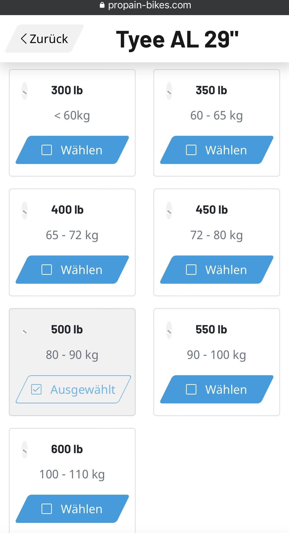

Hur väl tycker ni att fjädertabellen stämmer för Tyee? Om man räknar på diverse sidor ser det ut som att Propains tabell är lite mjuk? Verkar även som att en del bytt upp till hårdare fjädrar. Har beställt 450 lb/inch till grabben på ca 73 kg.

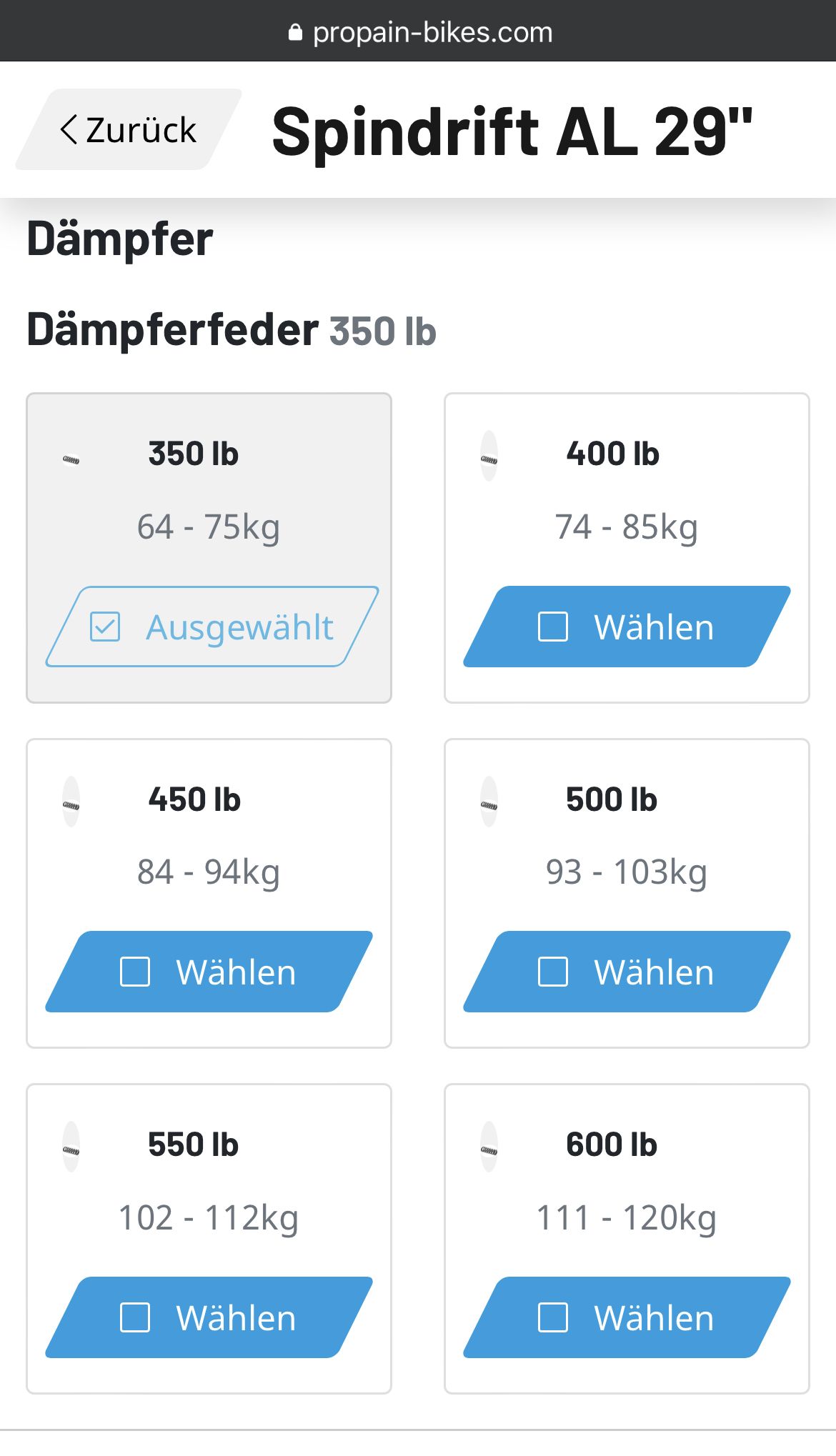

Bifogar även tabell för Spindrift.
Visa bilaga 593222
Visa bilaga 593223
450 är bra. Vägde kanske 78kg med gear. 32-34% sag. Känns ”bottemless”.
