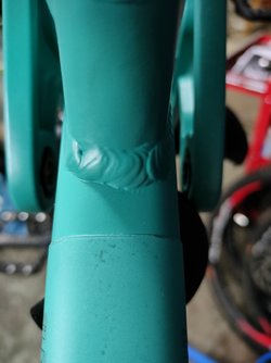

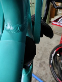

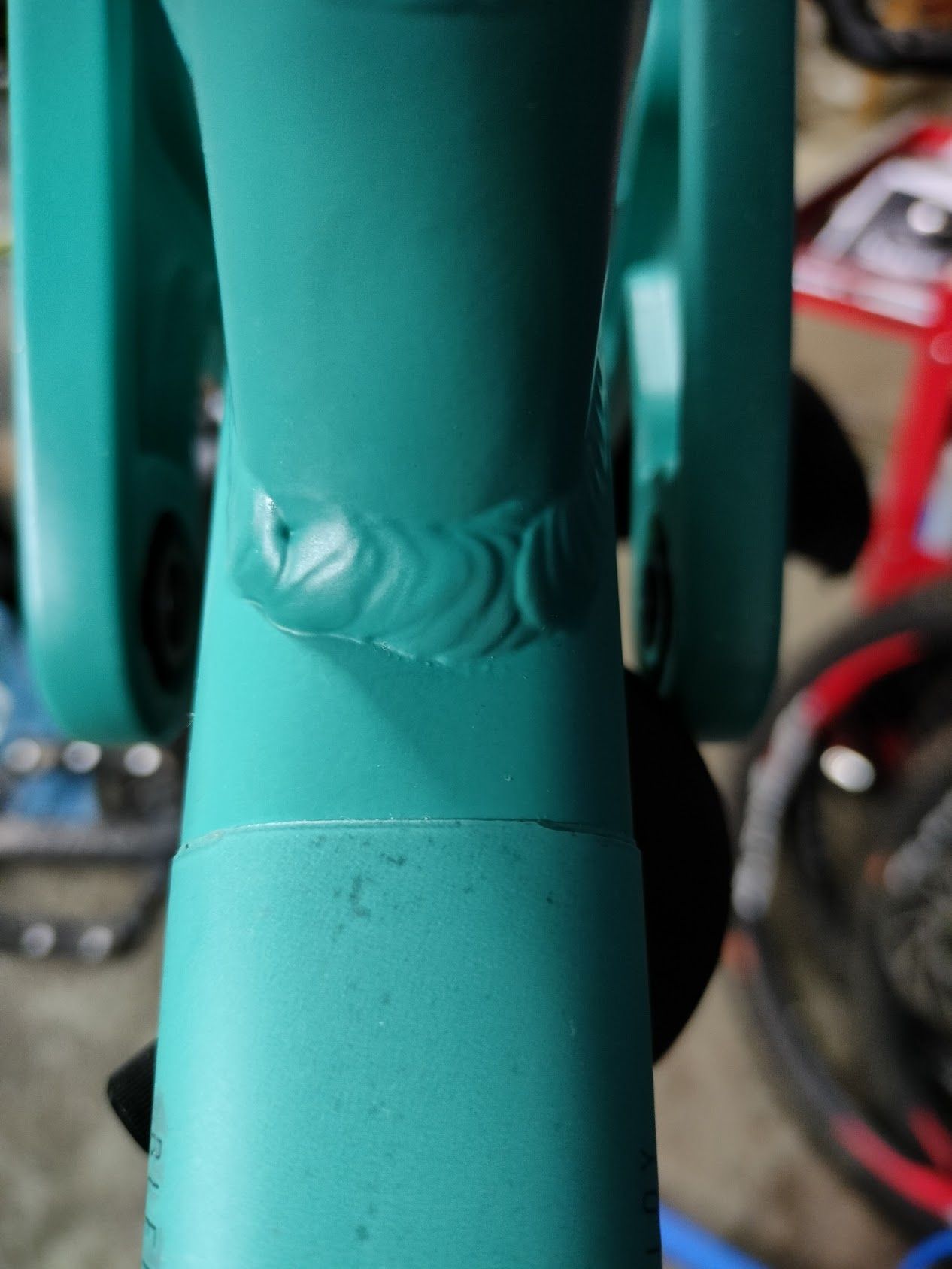

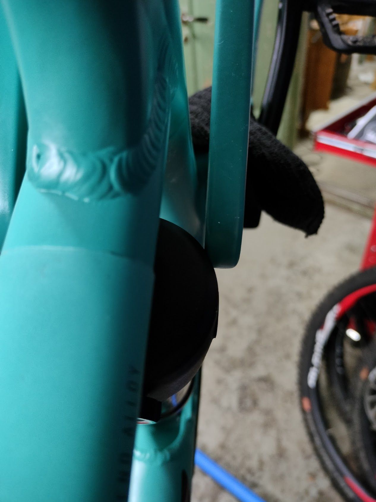

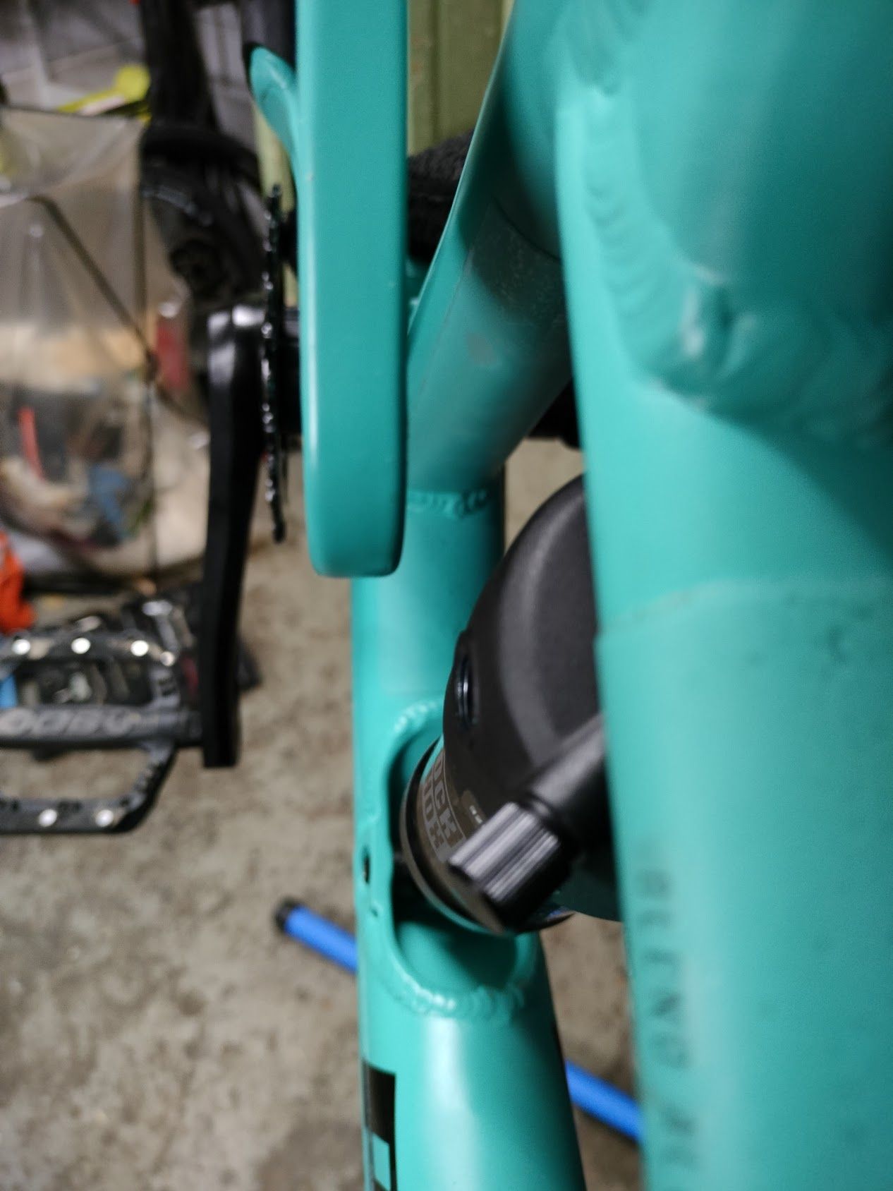

Jahapp... plockade bort dämpare för att ta bort tokens på en helt ny Yuma men det här var inte kul. Nedre infästningen verkar toksned och dämparen är helt omöjlig att få tillbaka. Riktigt rädd att pajja dämparens gängor. Mailat propain, fortsättning följer.

Jahapp... plockade bort dämpare för att ta bort tokens på en helt ny Yuma men det här var inte kul. Nedre infästningen verkar toksned odh dämparen är helt omöjlig att få tillbaka. Riktigt rädd att pajja dämparens gängor. Mailat propain, fortsättning följer.
Tråkigt men skönt du upptäckte det. Dämparen lär ju inte överlevt länge som det ser ut.

Har en äldre Yuma med lite samma problem också, men det trodde jag berodde på att den varit hyrcykel i åre. Dock inte like illa, där är det lätt att putta i dämparen även om man ser att övre fästet är lite snett. Den har ätit upp en manitou-dämpare för oss dock, helt förstörd i ena sidan p.g.a kraften i sidled.

De där svetsklump..fogarna såg inte vackra ut heller!
Inte snyggaste mej men helt ok, ser värre ut på bilden än i verkligheten tycker jag. Och cykeln följde specad vikt iallafall. Väntar fortfarande på svar från Propain dock för den här ramen är inte OK. Förväntar mig ju att man ska kunna ta lös dämparen och kunna serva den på en DH/Enduro-cykel liksom, även om det är en barncykel ;)
