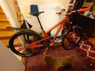

Dagens andra propp; lådan den kom i var rätt manglad, får se om ramen klarade sig.
Åtta timmar senare blev det till och med en hel cykel av den!
(Återstår dock lite småsaker som att dra bakre bromsen invändigt och kapa främre.)

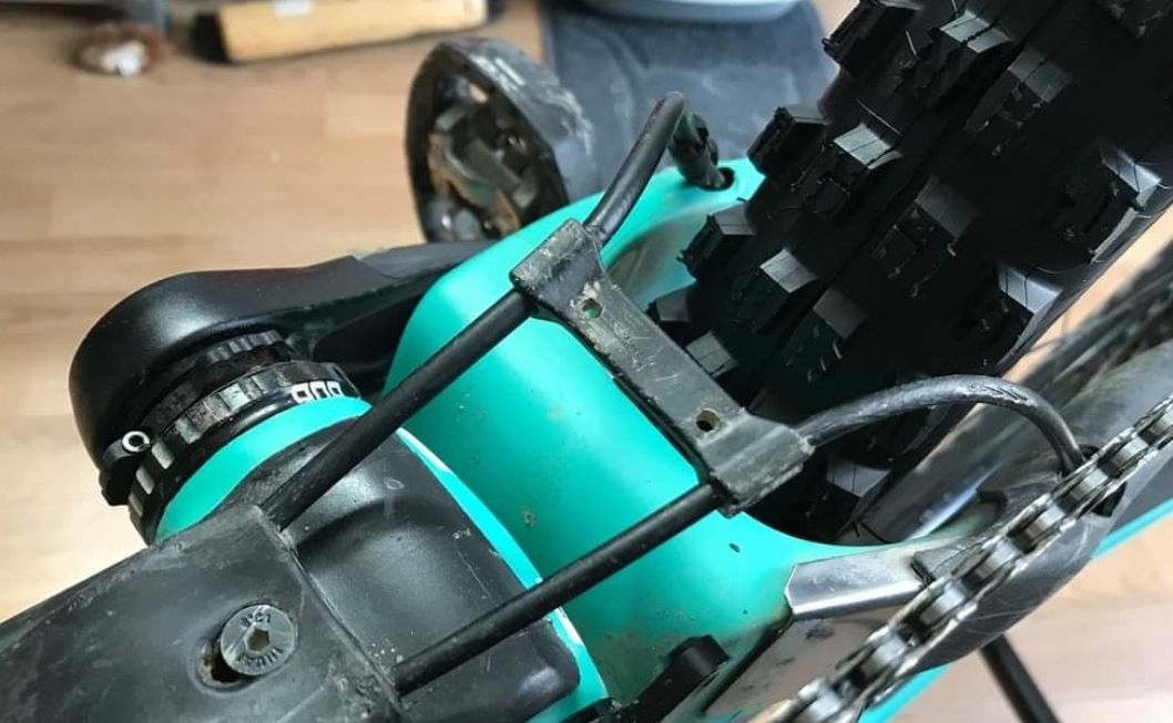

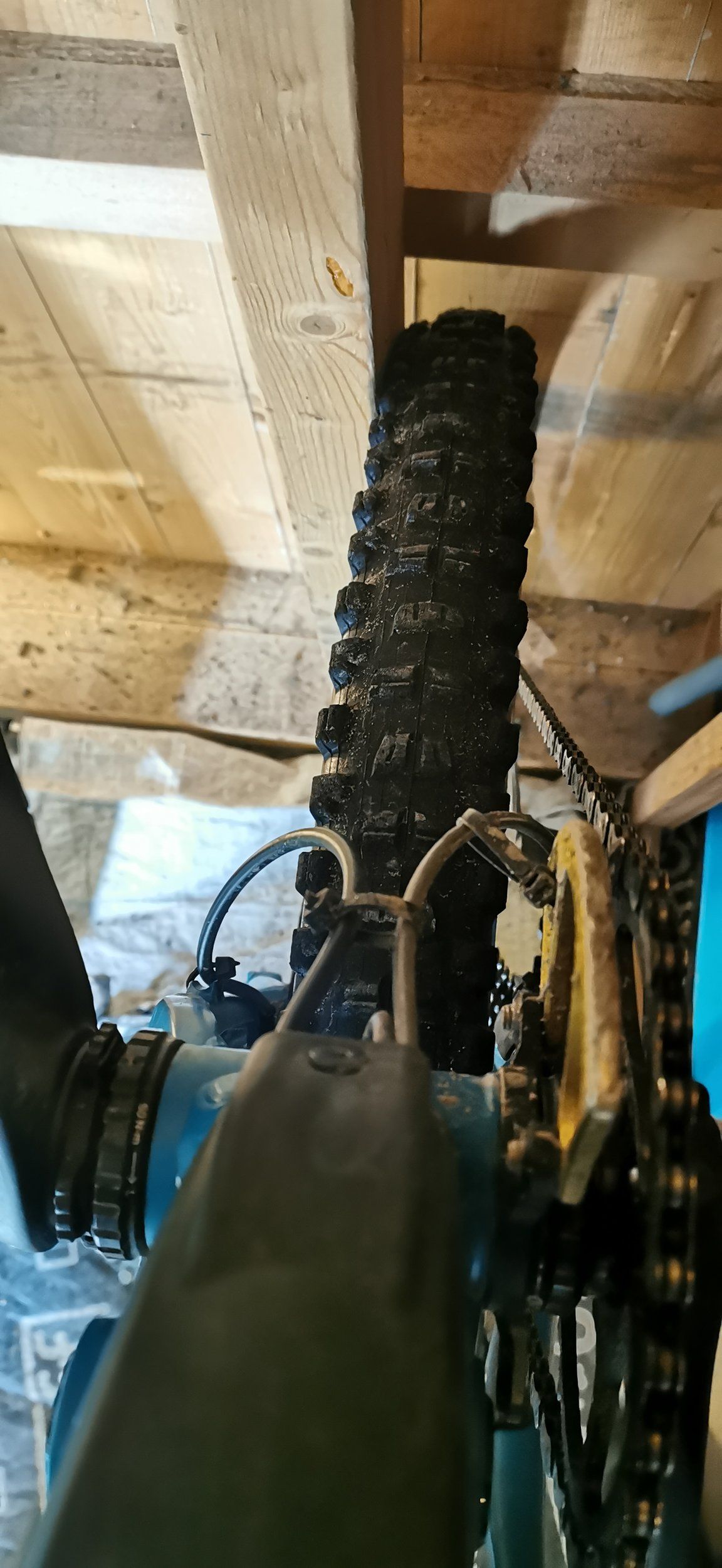

Jag håller på att bygga en Tyee AL. Hur har ni gjort med kabeldragning? Är det stora problem med den där hängbuken? Jag har sett några alternativa lösningar (se nedan) och funderar på om det är värt att krångla med det eller bara köra på standard plus ev nån extra ziptie?
manneblask
Visa din Propain
Jag körde bara en ziptie som håller ihop växel/bromshölje. En liten också mellan växel och bashguard då mitt hölje var rätt styvt och tenderade att röra sig mot däcket.
Det följde ju även med en såndär "brygga" som du också kan sätta mellan slang och hölje som håller ihop.

Köpte hel hoj, så den var ju redan dragen med ”bryggan” undertill och även om det ser ut som att de är utsatta så har mina kablar varit helt oskadda efter två års hårt brukande.

Den där bryggan följde inte med ramen. Jag fick bara fäste för bashguard, starnut och brickor till styrlager plus kabelgenomföringar. Suck.
Dragning under ramen verkar ju funka för de flesta. Min fru har liknande på sin Vitus och det har bara fastnat pinne där en gång, inget gick sönder. Har dock sett bild på Tyee CF där hålet i kedjestaget slitits upp, men nu är det ju AL.

Vad skumt. Jag fick med bryggan till mitt ramset. Men mitt växelhölje är lite för styvt så den lossnar bara ändå.
Verkar va lugnt med zipties helt klart.

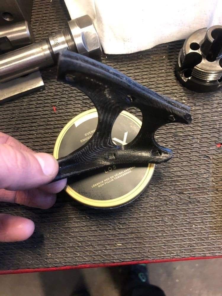

Snodde en 3d-print från nått tyskt forum, är en guide för att styra höljena lite bättre.
Fästs likt den som följer cykeln. Man får ju fortfarande en liten mage på höljena men denna styr bort dom från däcken.

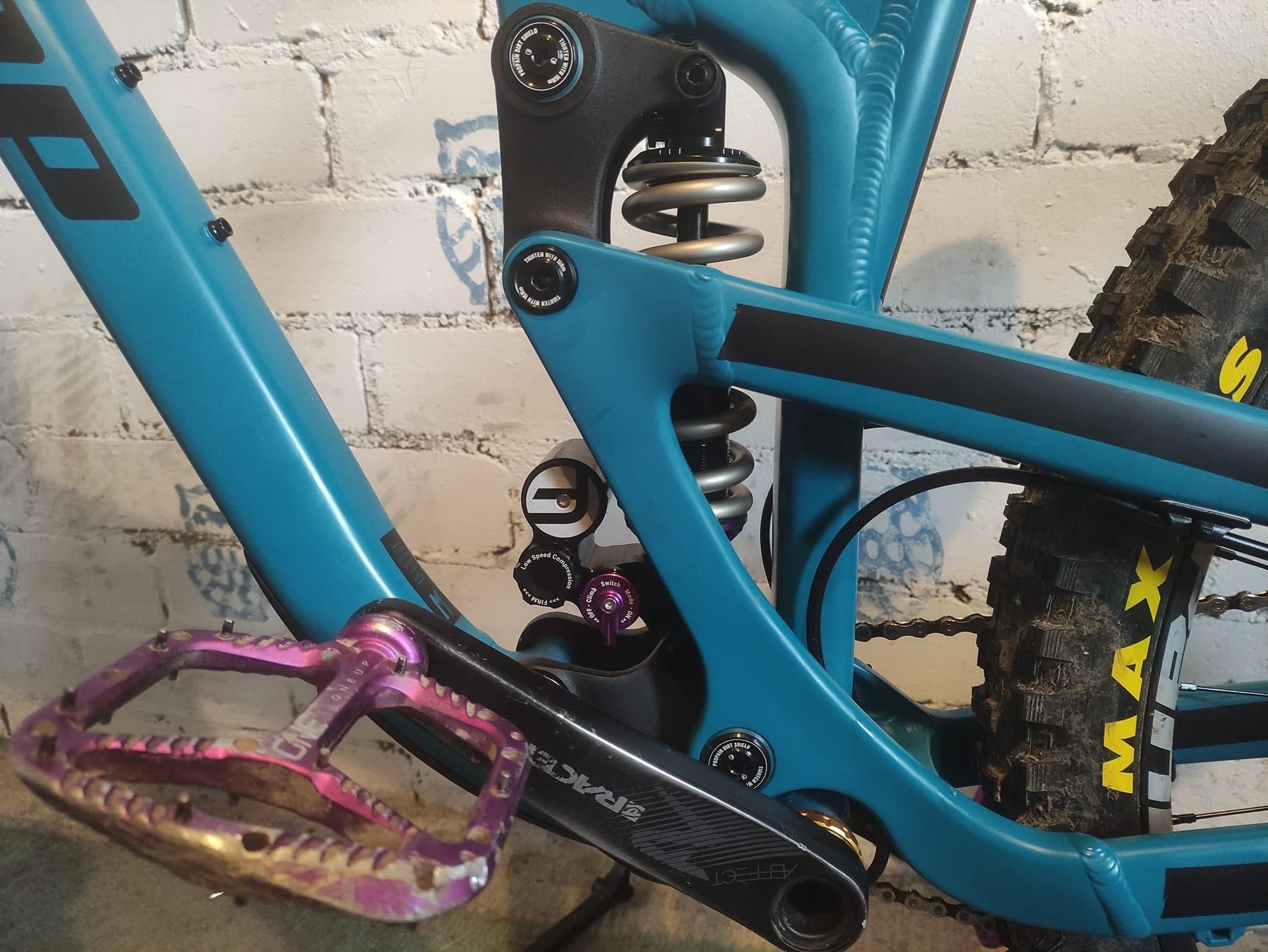

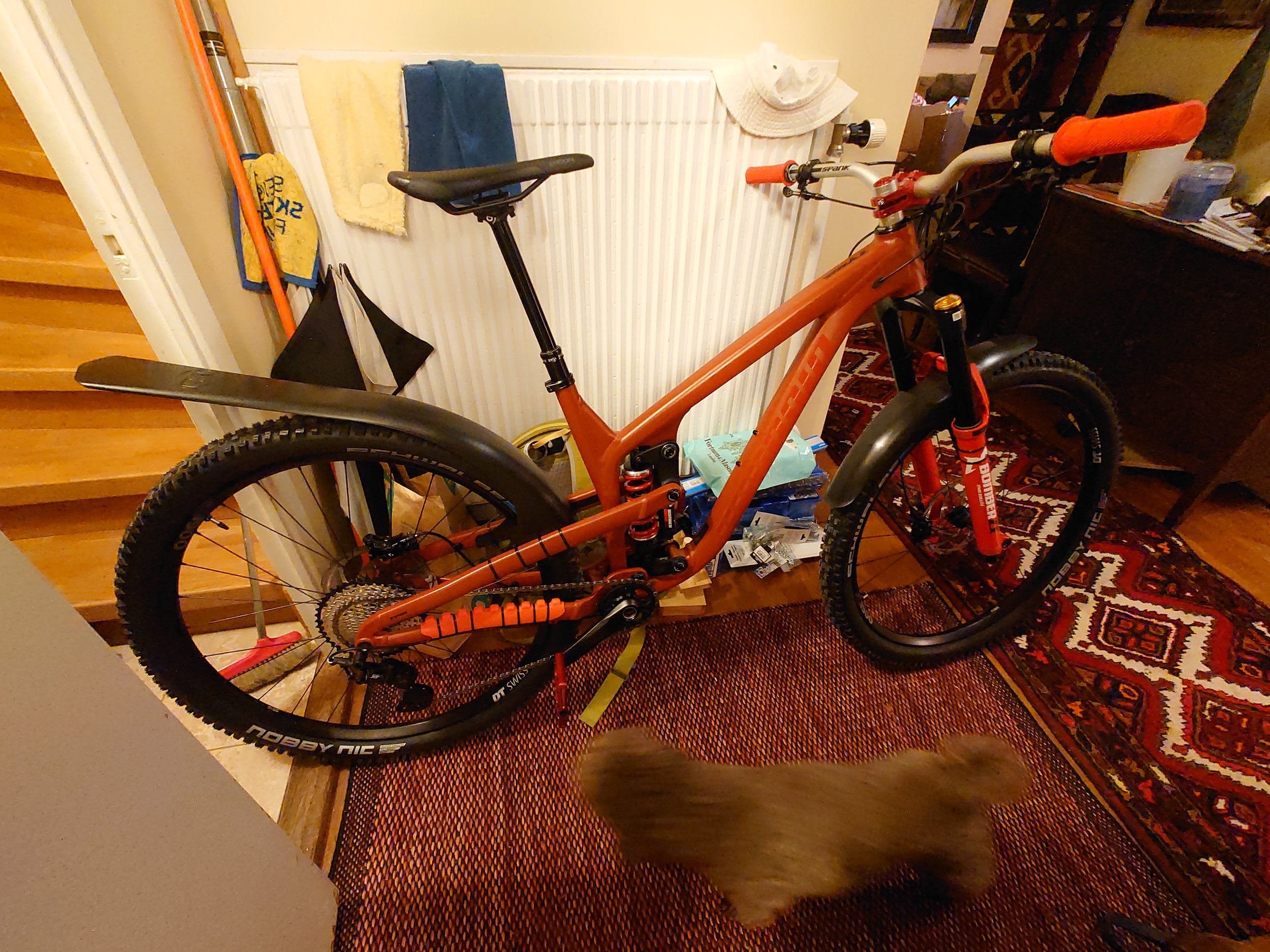

Jag har en del pyssel kvar. Måste bygga om både gaffel och bakdämpare för att få lite mer slaglängd och så missade jag att beställa axel i rätt längd till bakdämparen.
I övrigt är det nog mest bara montering kvar. Printade ut en sån där kabelhållare också. Tack för tips!

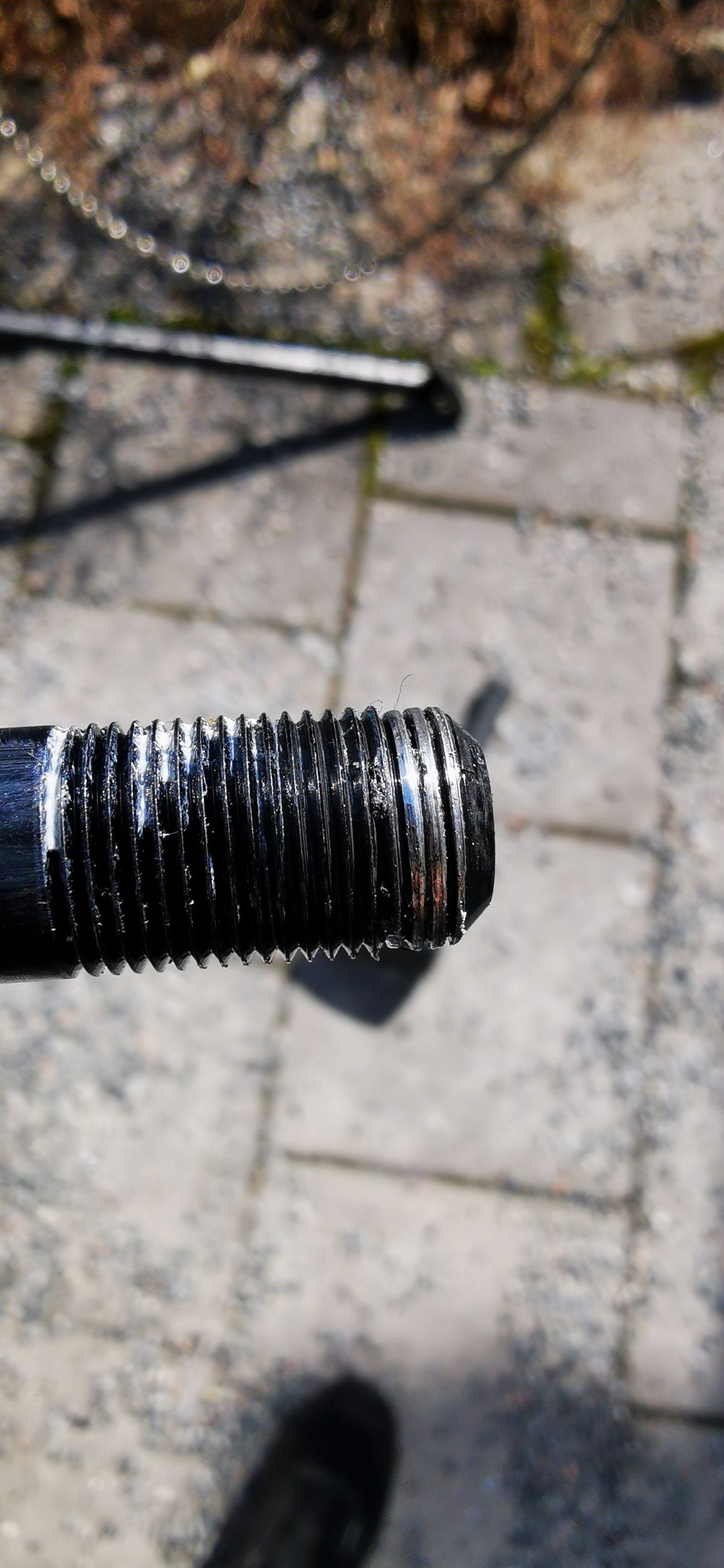

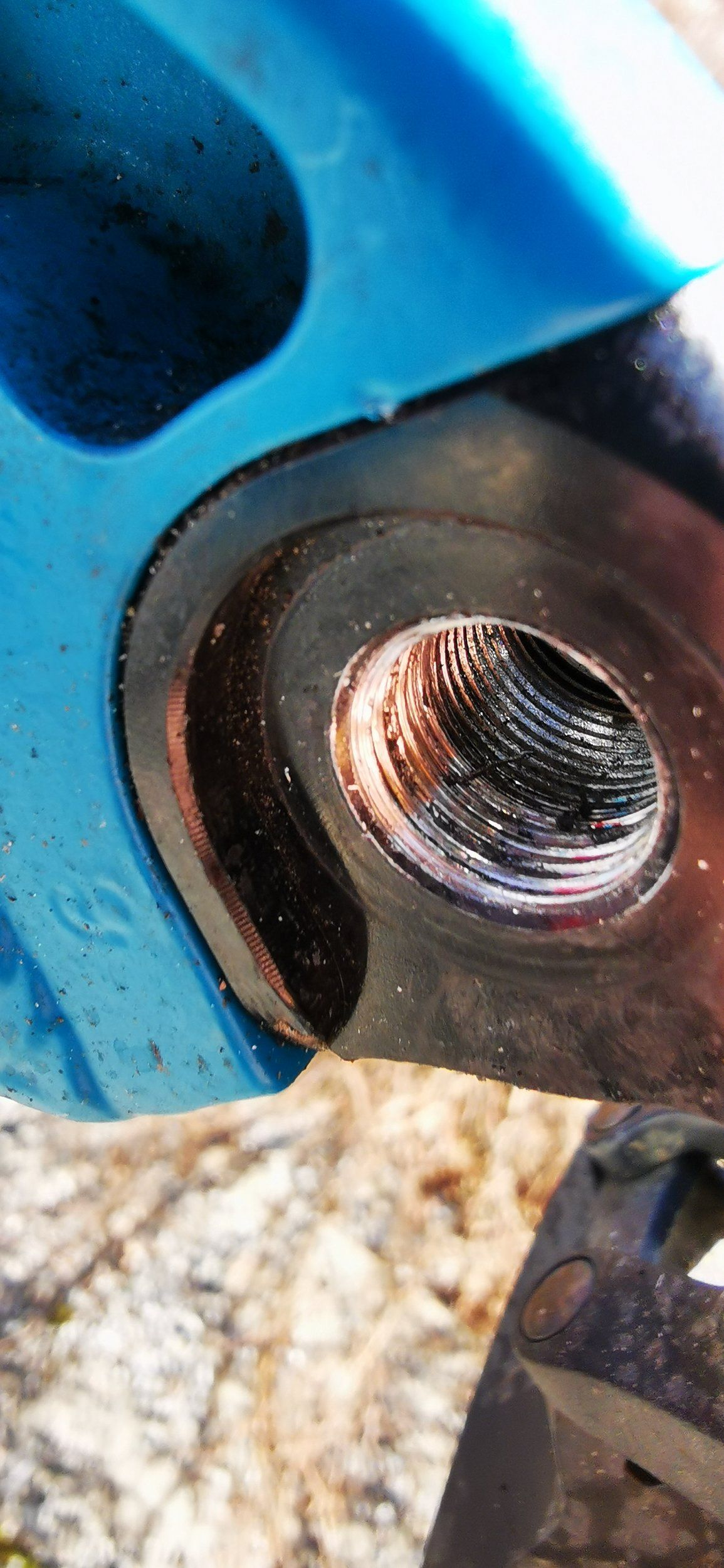

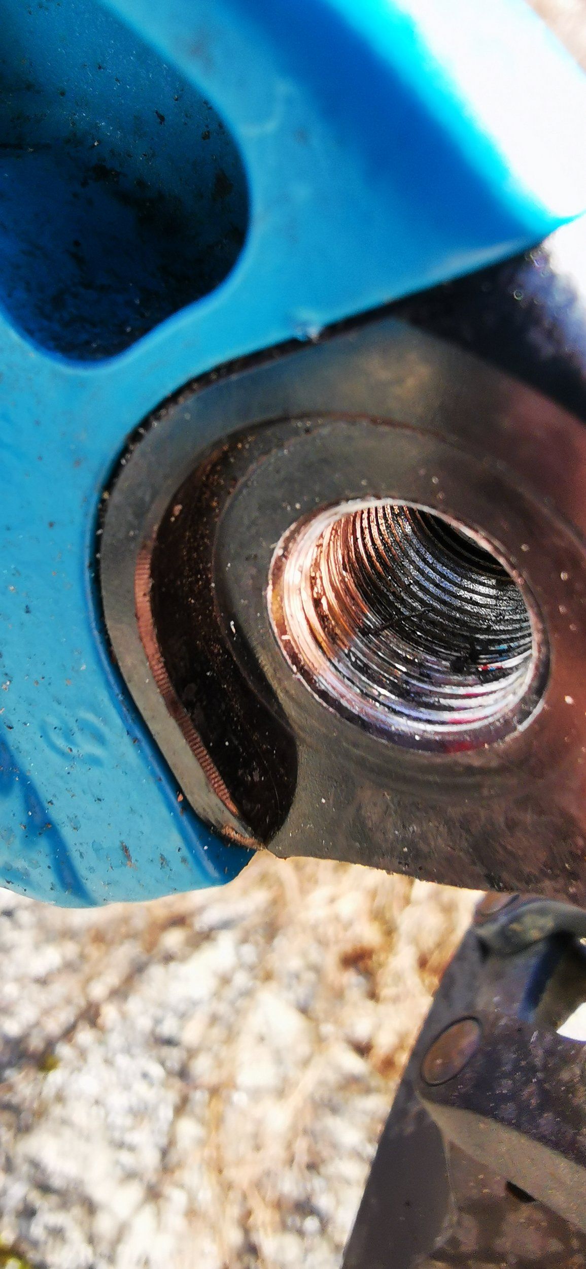

Nån som också varit med om detta på sin Tyee? (Axeln har varit åtdragen i rätt spec med momentnyckel). Väldigt segt iaf, märkte nu när jag höll på att byta till en längre bromsslang bak. 😞

Inte exakt lika men såg en som lyckats med samma på sin Tyee fast för dämparskruven, dåliga toleranser på cykelns gängor eller kasst material? Kanske lätt hänt om man går på med stort verktyg direkt och inte känner om den går in snett. :unsure:

Ja verkar vara mjukost generellt. Läst lite på propain-gruppen på FB och folk skriver där att gängorna verkar vara känsliga. Tycker tyvärr generellt att många grejor känns inte så premium på ramen (Tyee).

Finns väl en klar nackdel att ha gängan i ramen för dämparen. Är dropouten enkelt utbytbar? Jag minns inte hur det ser ut på min Spindrift.

Inte så mycket propain på dessa bilder. Men det gick ett par hack framåt idag. Dels fick jag en leverans med småsaker som jag missat beställa, typ bussning i rätt längd och ny hydraulslang till bakbromsen och sen kom gaffeln på plats. 3D-printat verktyg löste biffen med slaglängdsuppgradering.
