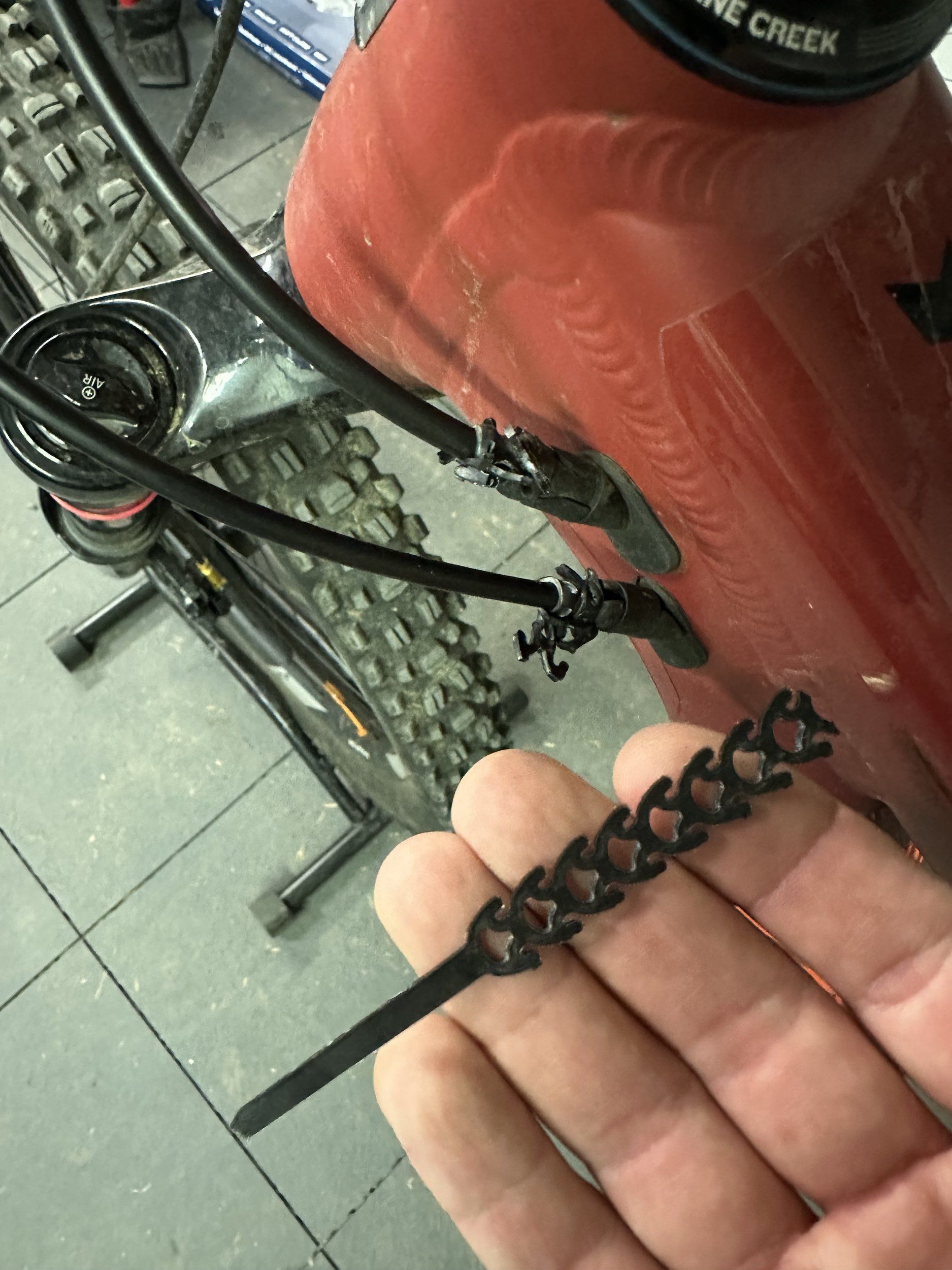

Mina fladdrar bara löst och gjort det sedan 2021. Om något så ökar du risken att någon kommer fastna med en bit mellan.Jag buntbandade bara fast mitt växelhölje + bromsslang i kedjestagen så håller de sig borta (med lite slack). Som du säger, det ska nog mycket till att man ska dra sönder något.
Precis det jag letar efter, måste testas! Du har bara dragit dem runt slang/hölje innan de går in i gummigrejen i ramen?När vi ändå pratar om tyee hack så kan jag rekommendera gummi buntband för att få bukt med skramlande i ramen. Greppar bra runt vajer/slang. schneider tillverkar dom. Finns på Kjell och clasohlsson.
Schneider Electric Rapstrap buntband 300 mm 24 st - Buntband
Buntband i återöppningsbart utförande med en max. last på 10 kg. Tar kabelbuntar på Ø 5 - 80 mm. Mått: 10x300 mmwww.kjell.com
Visa bilaga 627623
Exakt. Dragit två per slang ifall en lossnar eller går sönder.Precis det jag letar efter, måste testas! Du har bara dragit dem runt slang/hölje innan de går in i gummigrejen i ramen?
En variant på vajerhållaren under vevlagret. Sitter på Tyee.Vad ska den göra?
Så har jag kört sen start också. Funkar bra förvisso men jag blev sugen på att testa detta.Jag buntbandade bara fast mitt växelhölje + bromsslang i kedjestagen så håller de sig borta (med lite slack). Som du säger, det ska nog mycket till att man ska dra sönder något.

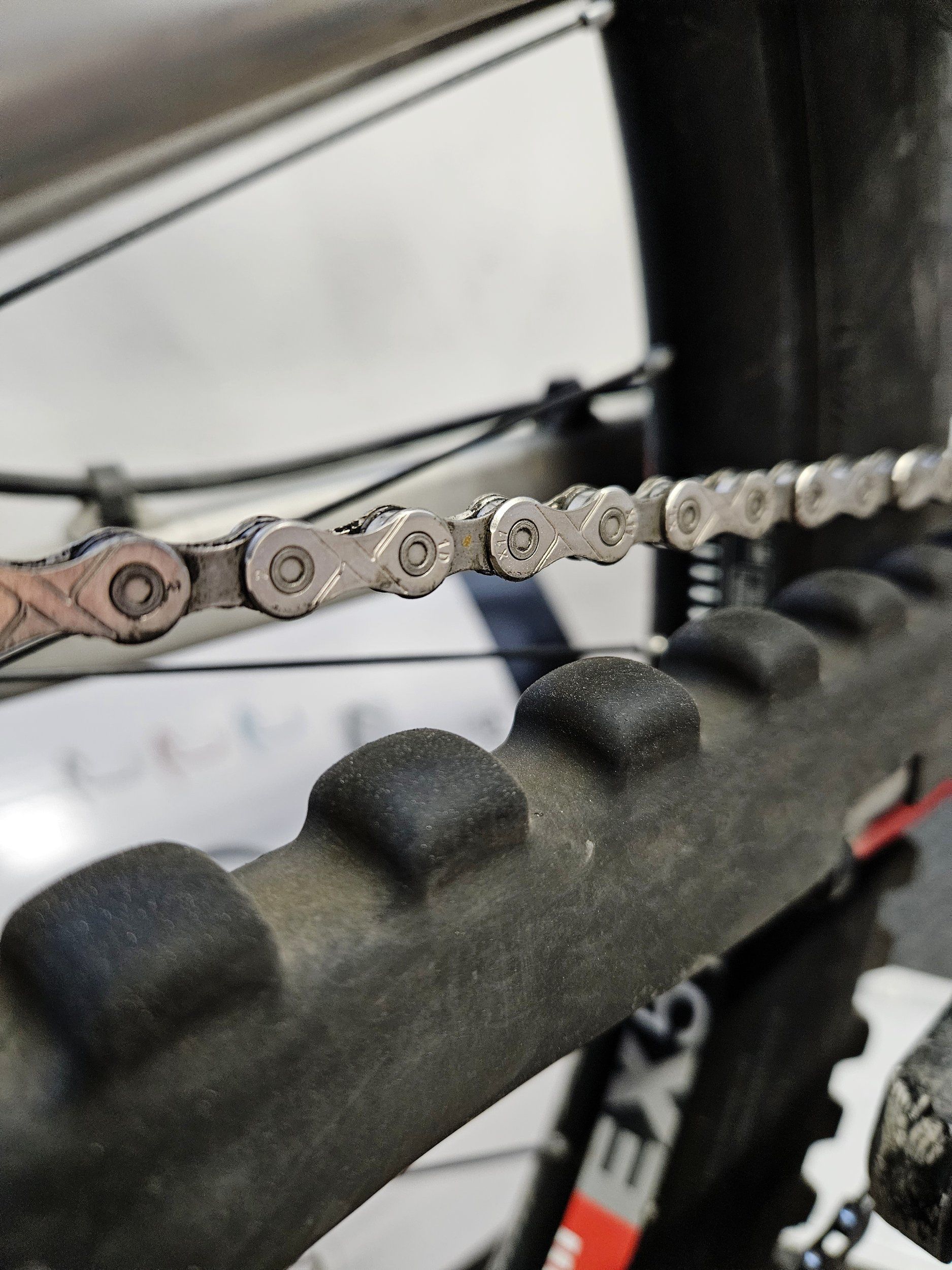

kedjestagsskyddet har lite oförskämt dåligt rykte. Med tanke på hur mitt ser ut efter 3år så lär ett mjukare bli helt förstört.Visa bilaga 627787
Måste byta ut kedjestagsskyddet (hur tänkte de när de gjorde det i plast istället för TPE?) och kapa stolpen lite, men nu går den att cykla på. Får se när det kan bli liftpremiär...

Ja, jag fattar inte heller riktigt den.kedjestagsskyddet har lite oförskämt dåligt rykte. Med tanke på hur mitt ser ut efter 3år så lär ett mjukare bli helt förstört.
Aldrig reagerat på ljud från mitt kedjeskydd 🤷Man kanske kan behålla det men dra en gammal slang över så det slamrar mindre? Ska testa det och se om det dämpar tillräckligt med ljud för att man inte ska bli knäpp.. :D
Ok, hoppas det är lugnt då. Jag har ju bara testat min i hemmaskogarna än så länge.Ja, jag fattar inte heller riktigt den.
Nej. Jag har 1mm frigång (om ens det). 30T fram hjälper inte.Originalet lever om som satan (det på nya modellen ser vettigare ut), jag ska byta mitt mot VHS. Jag har provat lägga mjuk tejp på höjningarna men hjälper föga. Vet inte om det bara är jag men jag har verkligen 0 frigång mot skyddet på tyngsta växeln (32 klinga fram).

Så här ser mitt VHS ut efter 2 år, nästan inga spår av det kvar!

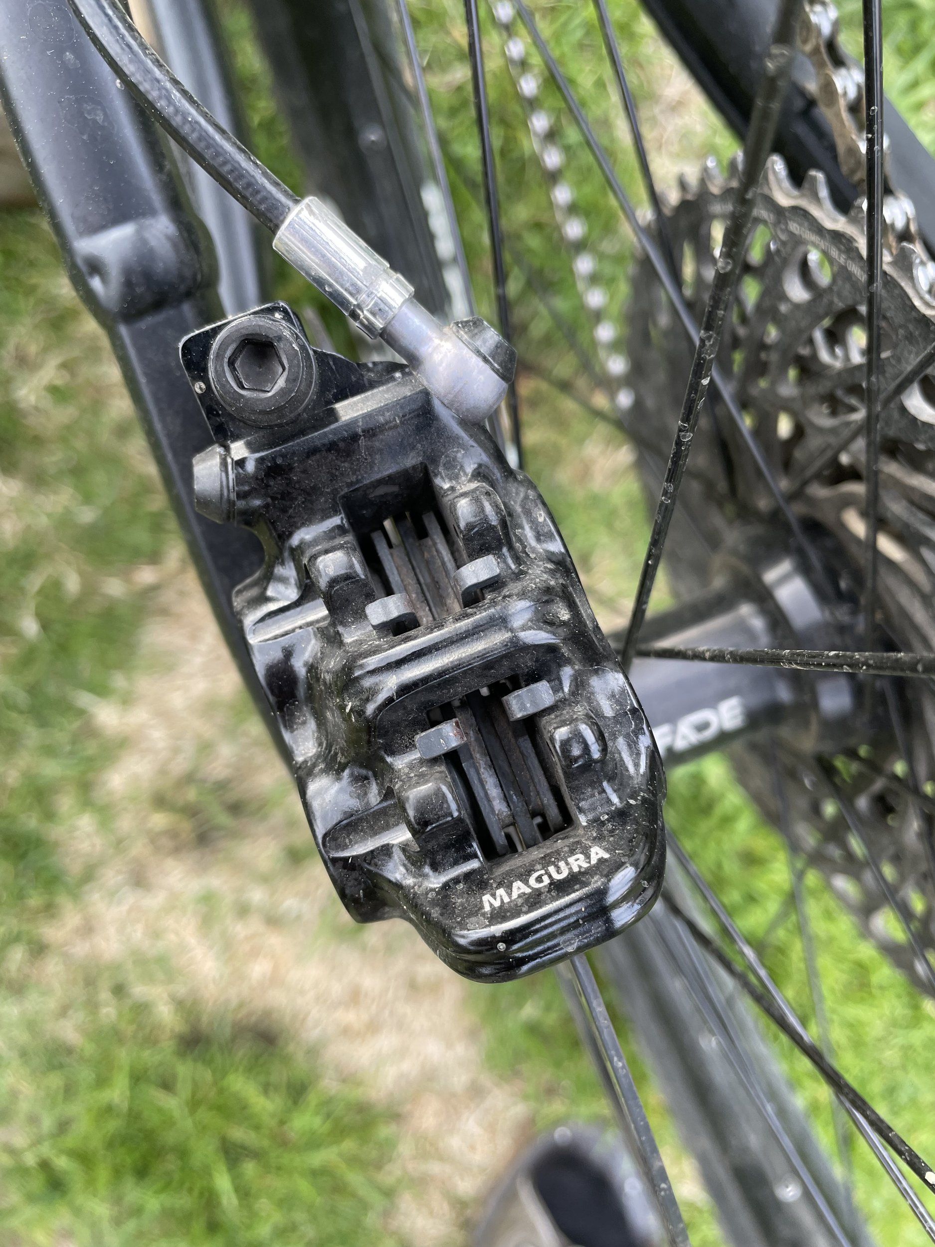

Måste nog kolla, har för mig det är sprint. Fram är den tyst.Är det belägg med sprint eller bult?
Ah. Har fått det du beskriver men då med belägg till magura som kom med en väldig flimsig sprint. Osäker om det är liknande problem. Byt belägg fram/bak på prov?Måste nog kolla, har för mig det är sprint. Fram är den tyst.
Edit: ingetdera dom är nedstuckna med en klack typ. Är rudis på magura så jag har ingen koll på vad som finns.
Visa bilaga 628302
Ja det får bli något sånt, var ju inget jag fick fram när jag cyklade hemma så misstänker att det bara uppstår när det är brant och blir rejält varmt. Var ju och pillade på skivan idag när jag störde mig på att det lät så jag brände hål på handskenAh. Har fått det du beskriver men då med belägg till magura som kom med en väldig flimsig sprint. Osäker om det är liknande problem. Byt belägg fram/bak på prov?
