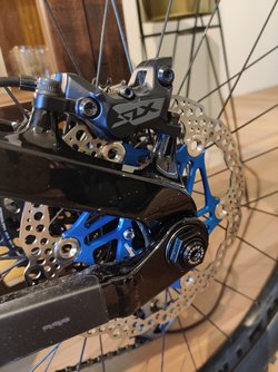

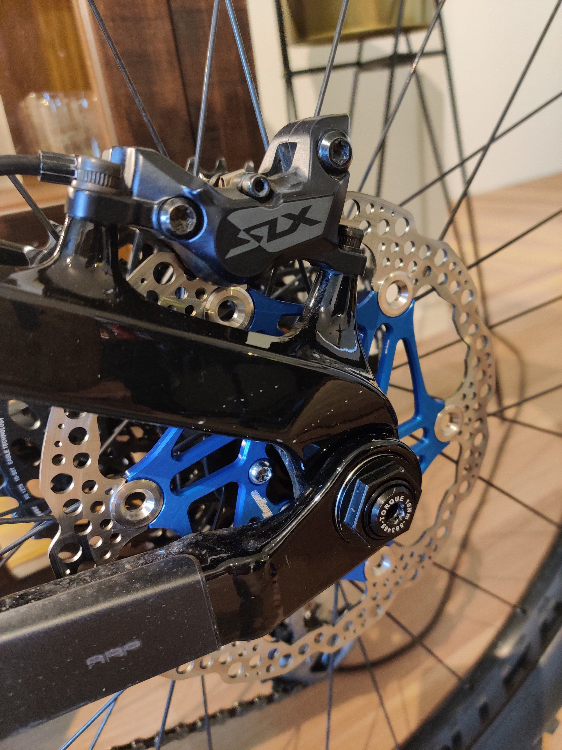

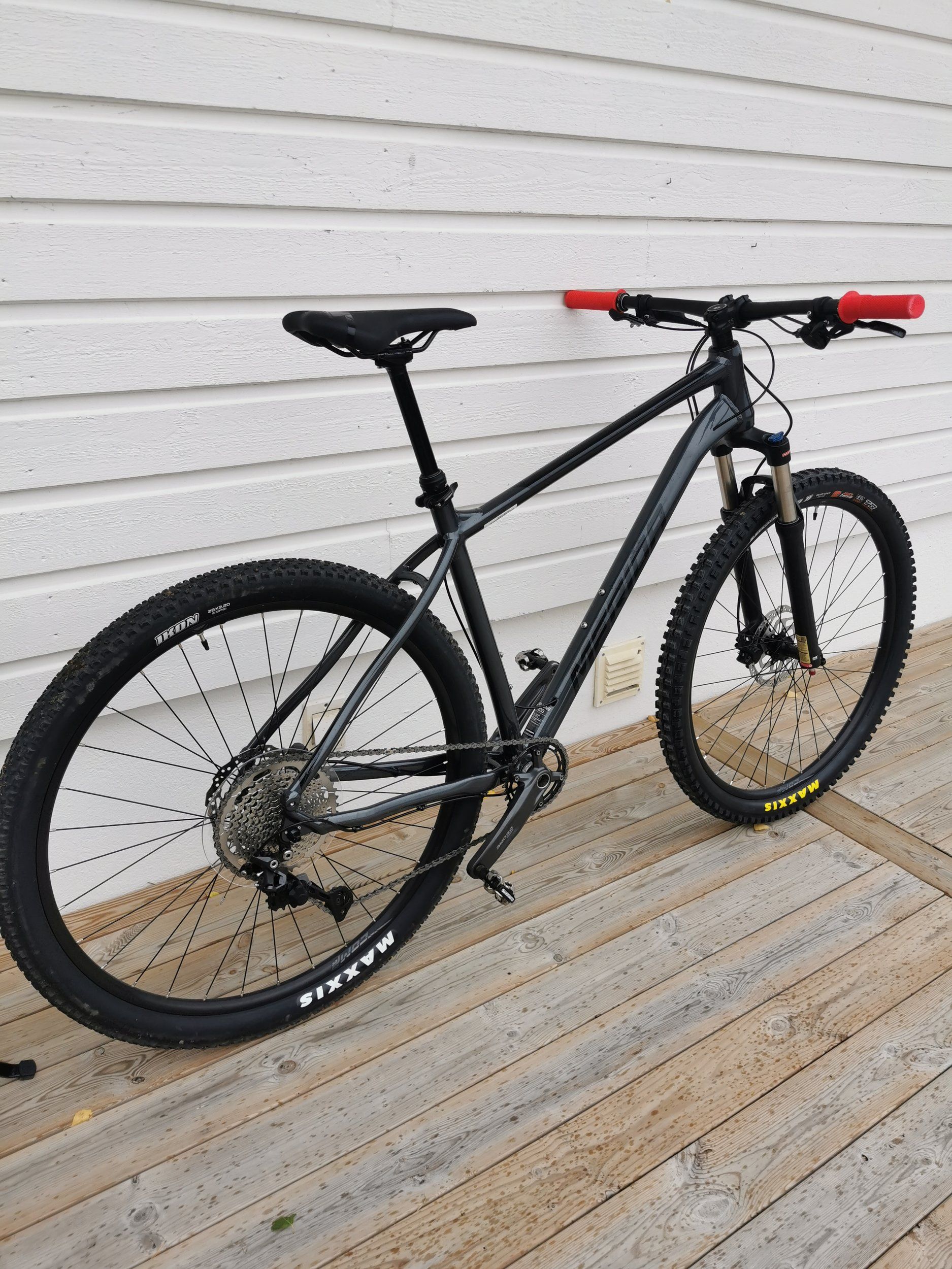

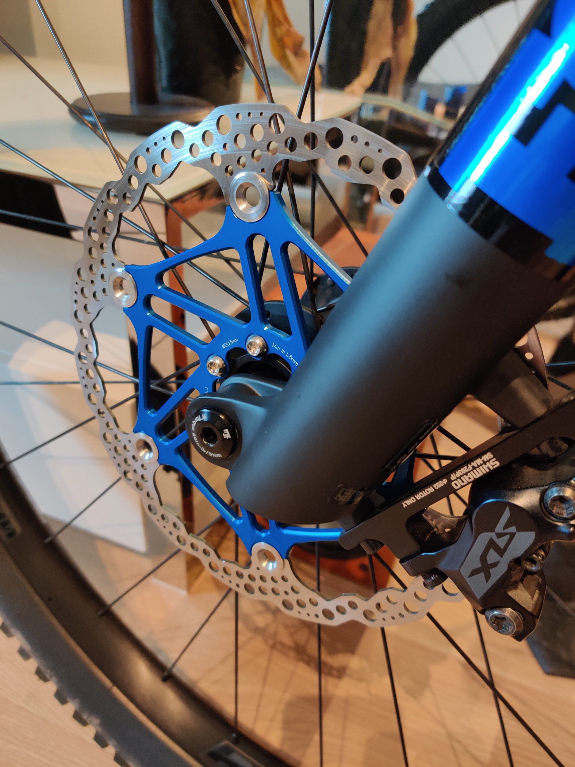

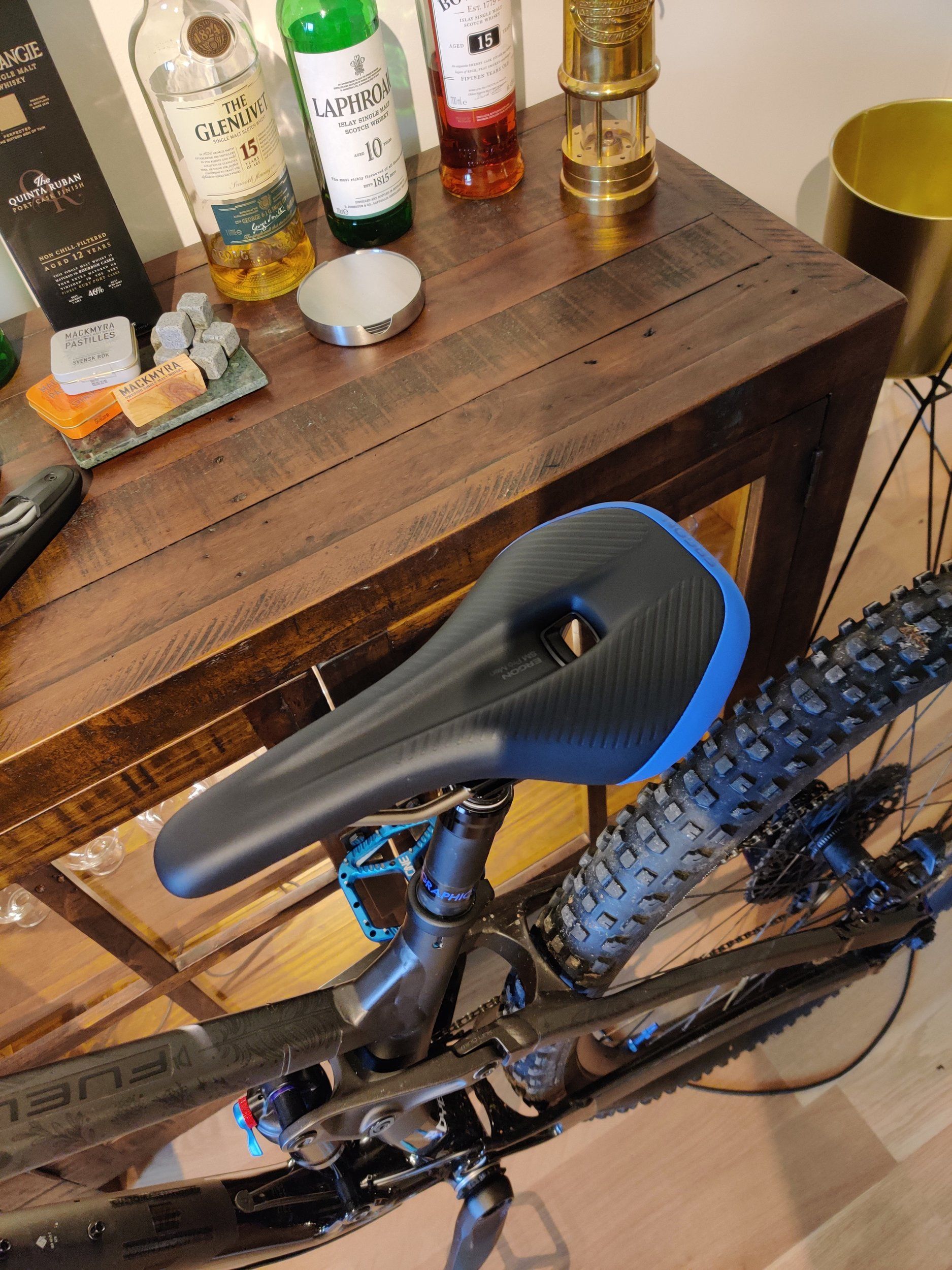

Blev uppgradering till Hopes floating disc-rotors fram o bak samt en Ergon SM Pro Men-sadel för bekvämlighet!

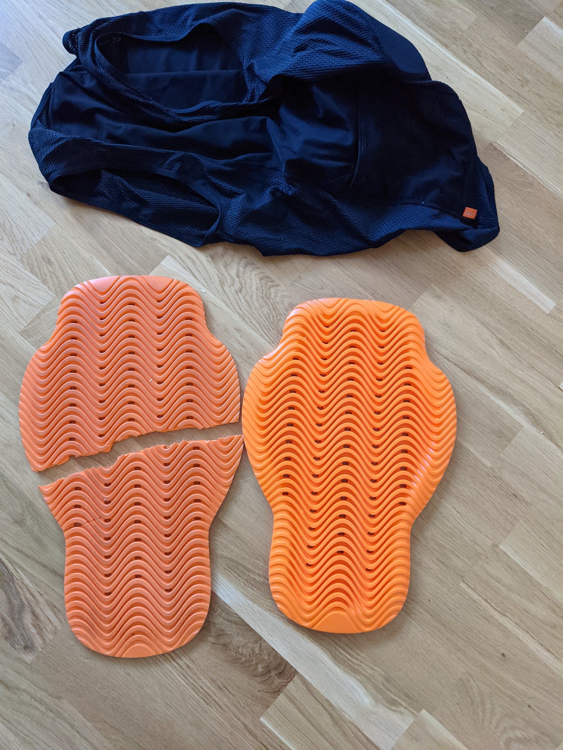

Tips från coachen.
Kör inte stora D3O skydd i tvättmaskinen.
De blir hårda och går av.
Uppgradering från Level 1 till Level 2, lite kortare, och lite tjockare.
Köptes på SMXsports, många motorcykel butiker har ersättningsskydd hemma.

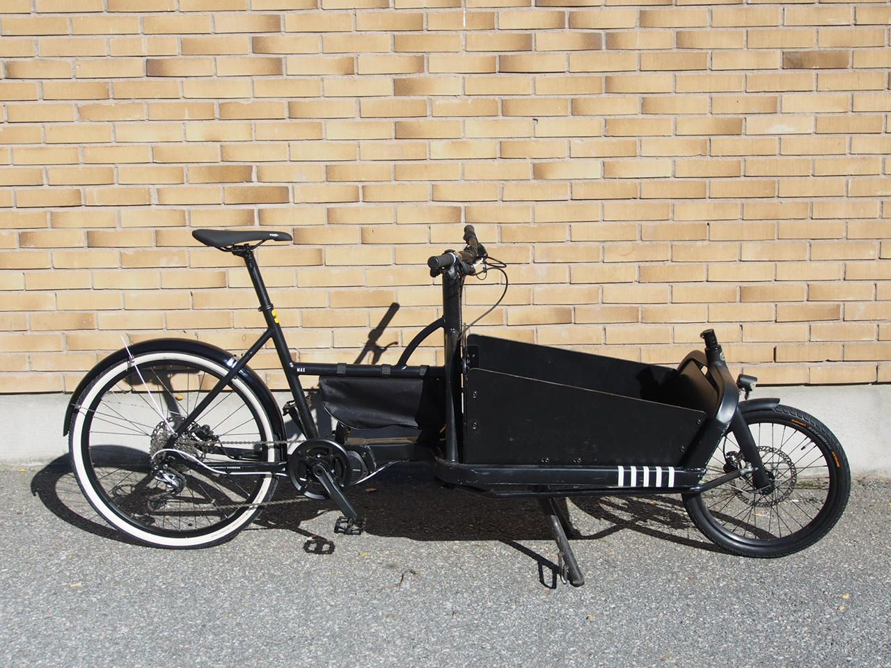

Uppgraderat till rätt storlek på hjulet bak, så ny SKS 65-stänkskärm får plats.
Lite finlir kvar, kapa stag etc... ja och byta däck fram såklart.
Sitter svarta Crescent-dekaler på lådans sidor, men de syns knappt.
Har 2 dekaler i orange, som ska sättas över de 5 vita strecken framme på ramen istället, tror jag...

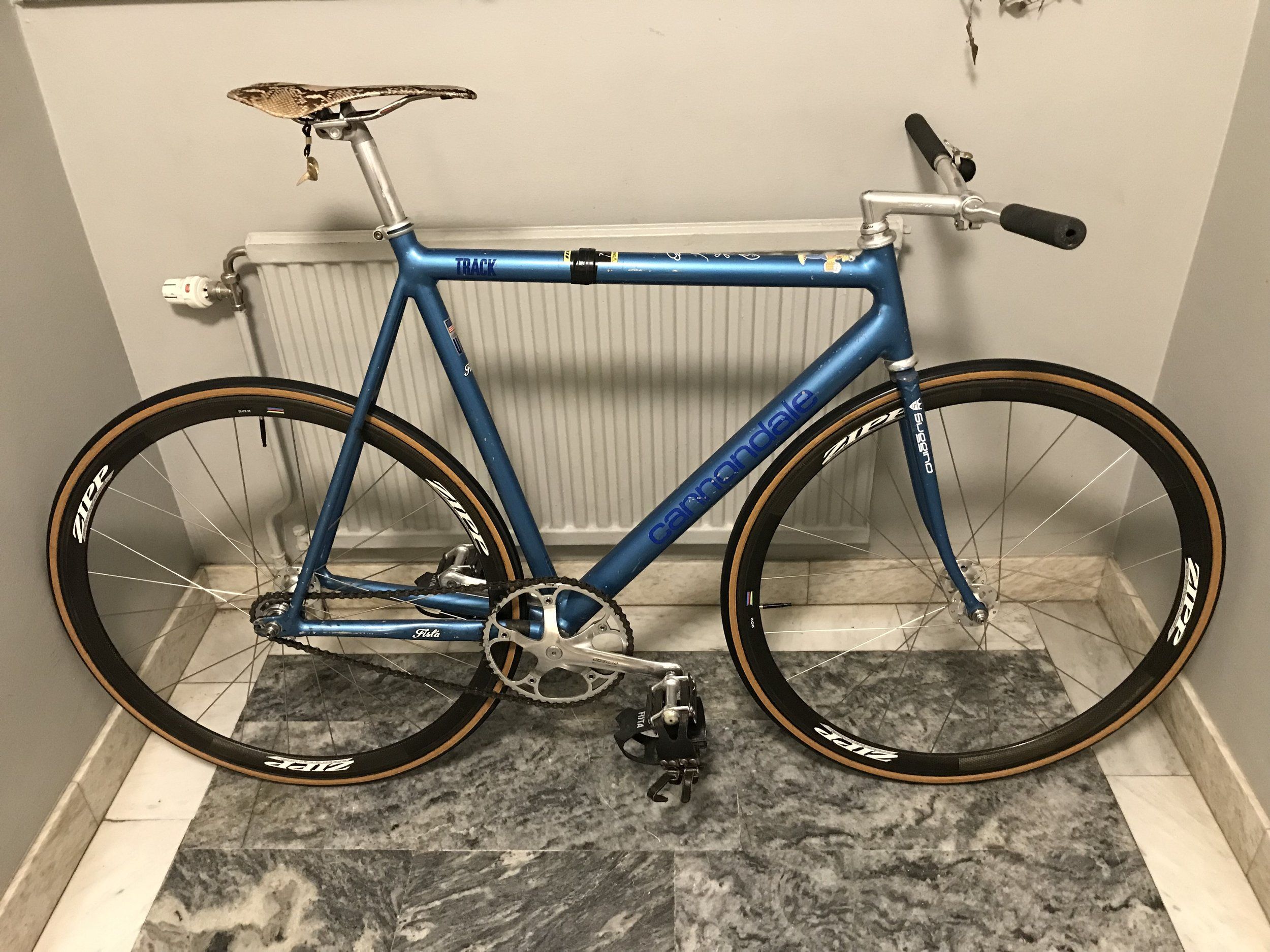

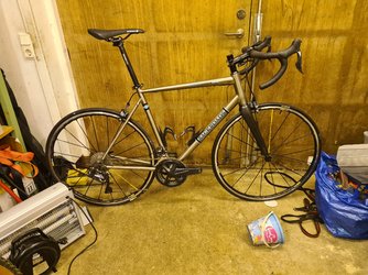

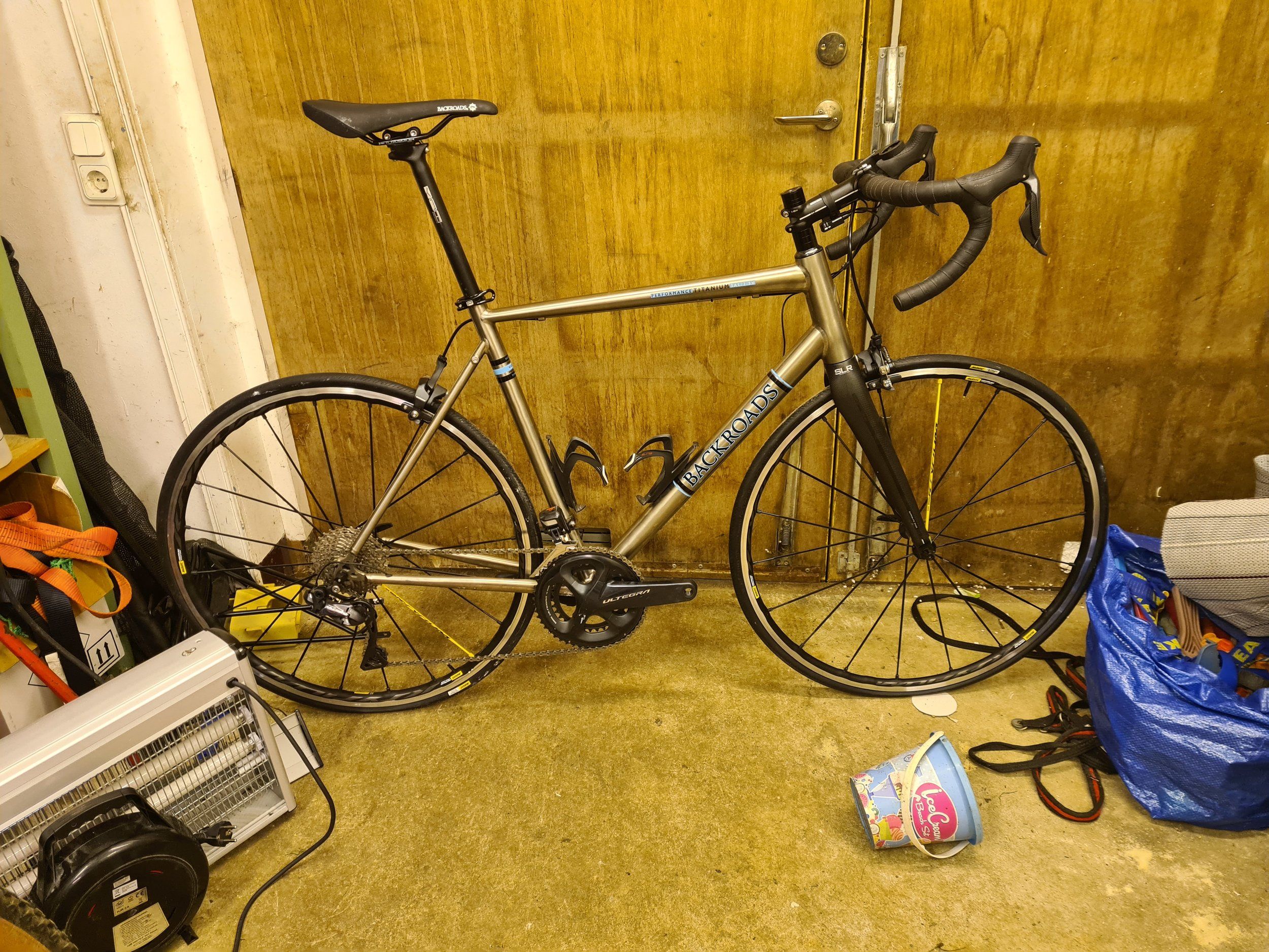

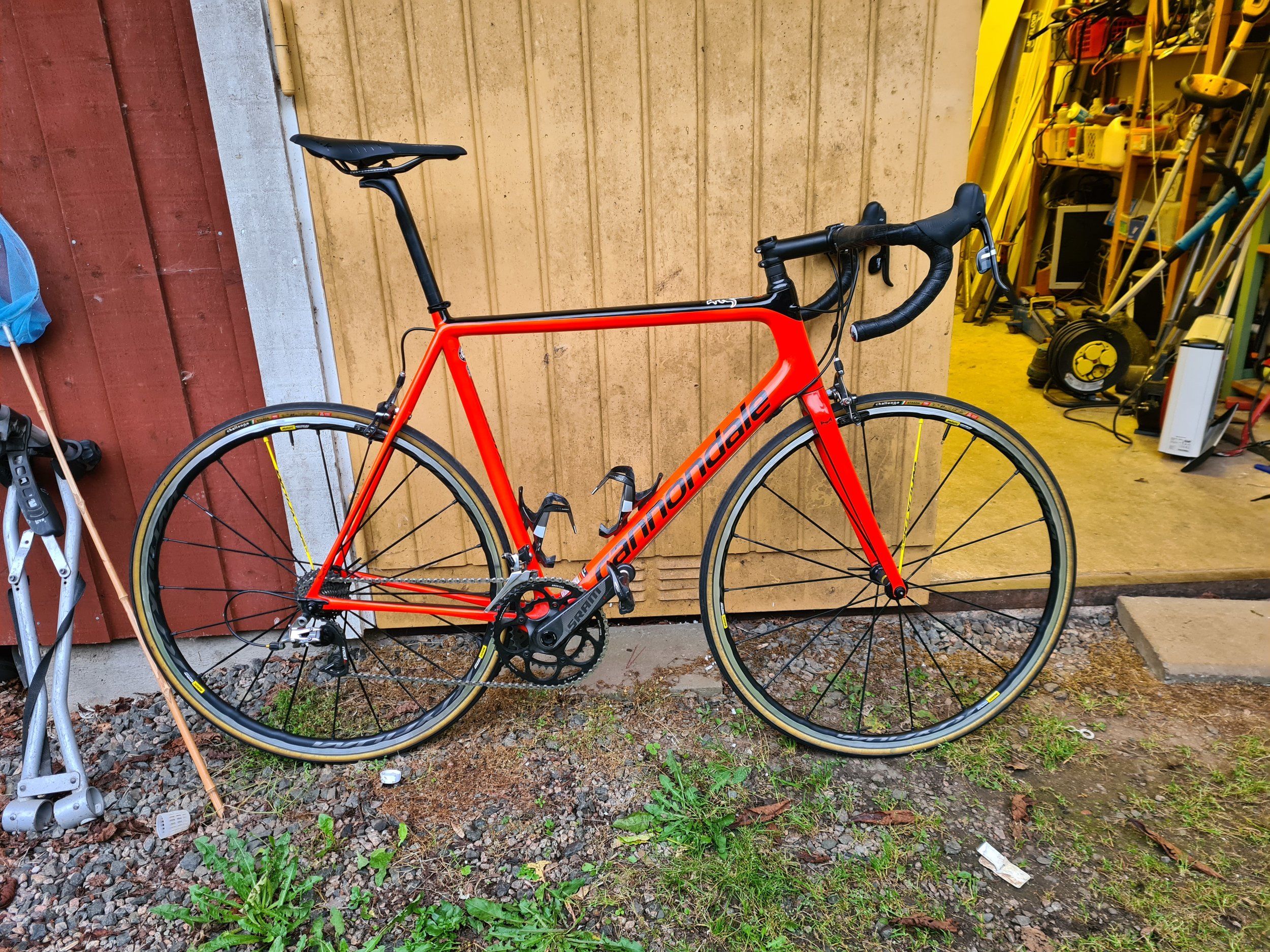

Buda hem en Van Nicholas på auktion... gammalt stöldgods. Men den passa inte mej så jag tog hjulen (Ksyrium Pro) å satte på min Cannondale.20210914_214117.jpg
Blev kanon!
Sålde titanen med mina Vision å har nu tjänat pengar på att uppgradera cykeln... är nog första gången för mej :)
Nu ska jag bara ta mej i kragen å städa garaget ordenligt!

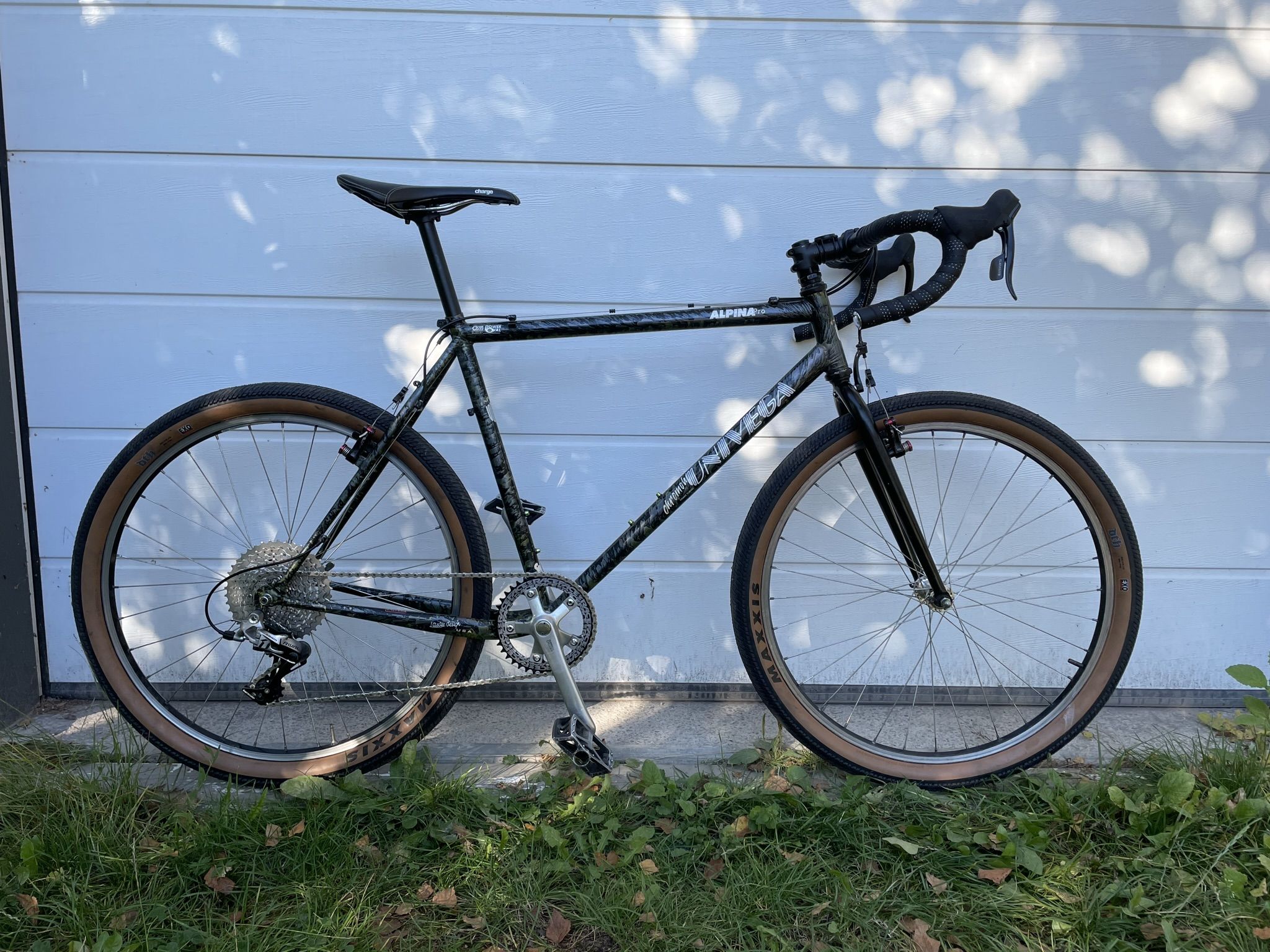

Visa din uppgradering

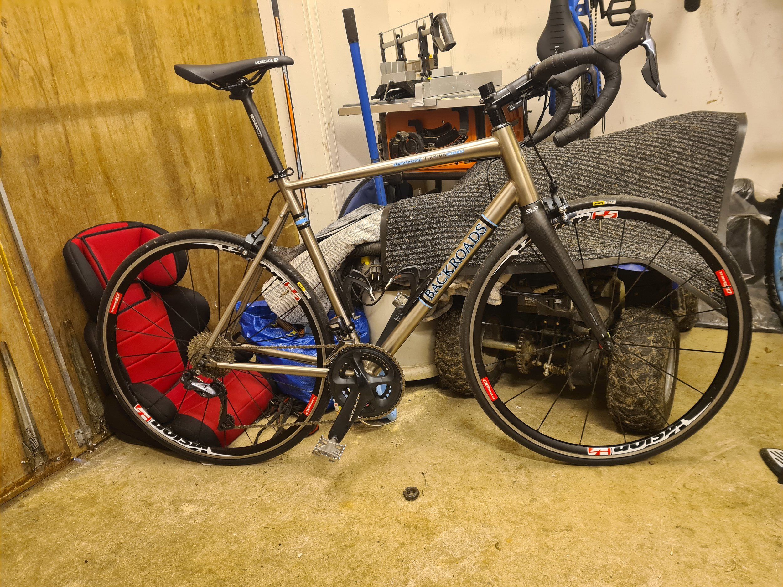

Ser cool ut.
Hur blev geometrin? Lång?
Är det landsvägsbromsar? Hur funkar de?
Tack!
Tycker den blev helt ok, faktiskt. 70mm stam och en sadelstolpe utan setback (heter det så?) så funkar den ganska bra.
Avid shorty ultimate med SRAM Apex reglage funkade väldigt bra. Hittade ingen lång SRAM bakväxel för 10s så det är en 11s men reglage och kassett är 10 men det funkar också väldigt bra.
Ja, SRAM 10- och 11-delade bakväxlar är kompatibla. Körde själv med Red 11-delad bakväxel till 10-delat reglage och kassett. Fick byta till kedja för 11-delat för att framväxeln för 11-delat skulle bli tyst, men det problemet har ju inte du.

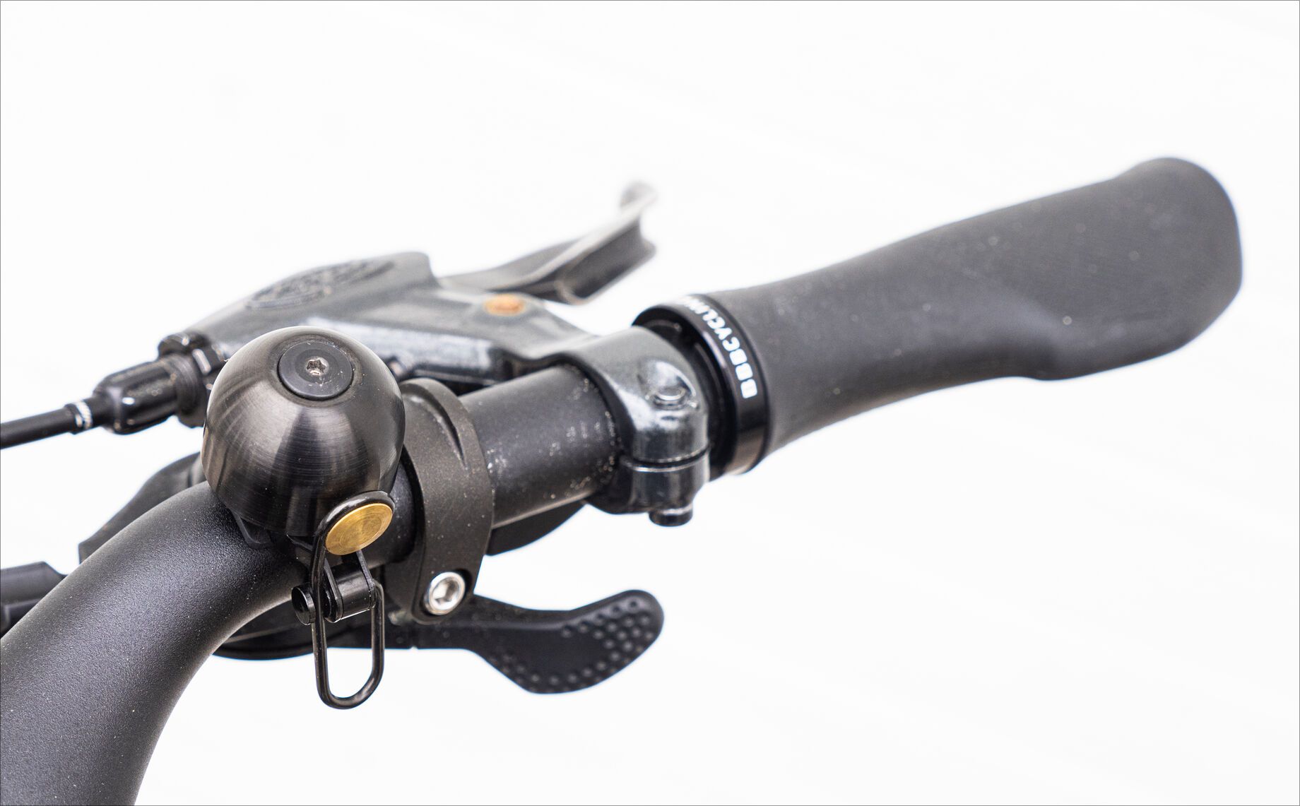

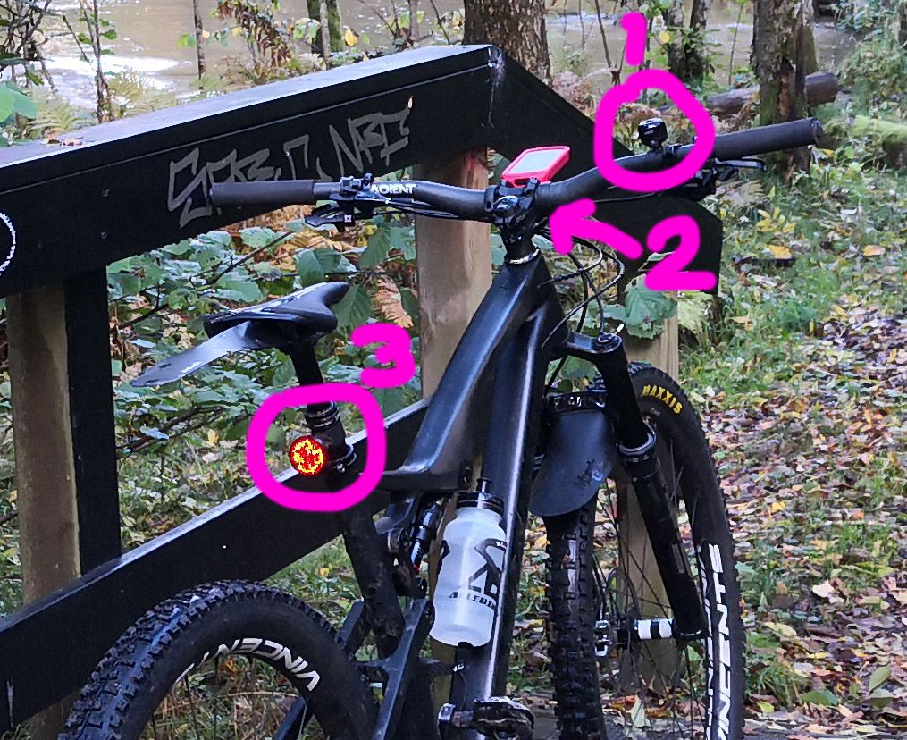

Igårkväll gjorde jag min stighoj "street legal", som man brukar säga i bilbranchen ?
1: Ringklocka
2: Frontreflex
3: Bakreflex
(samt reflexpinnar i ekrarna också)
Men dra åt helvete vad ful ringklocka. Måste hitta på nåt bättre. Det funkade dock bra på dagens XC-tur, lyckades ta mig hem igen utan att gå under.
Tänkte först sätta dit en hide-my-bell men den finns ju inte för 35mm styre ?
Reflexerna däremot är ju hyffsat diskreta. Men måste uppgradera pingla igen snarast!

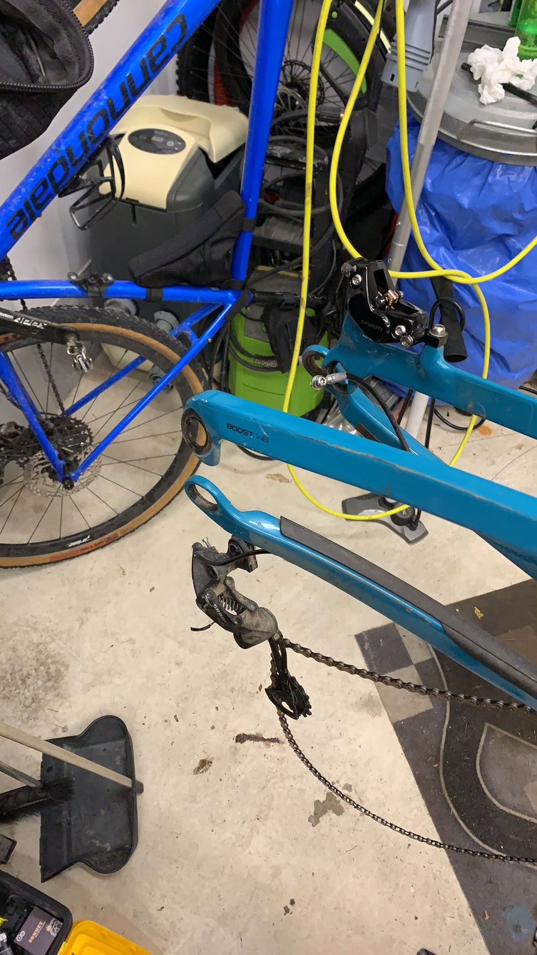

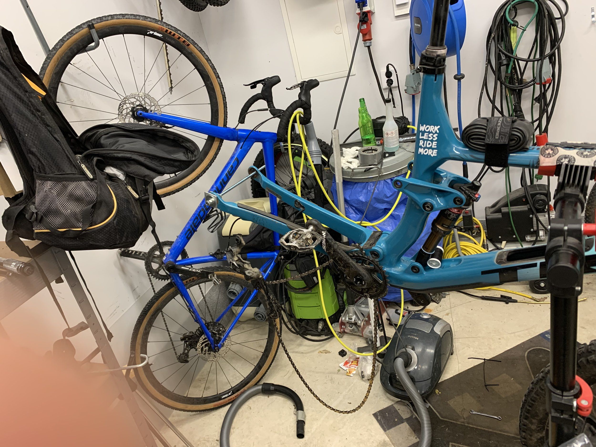

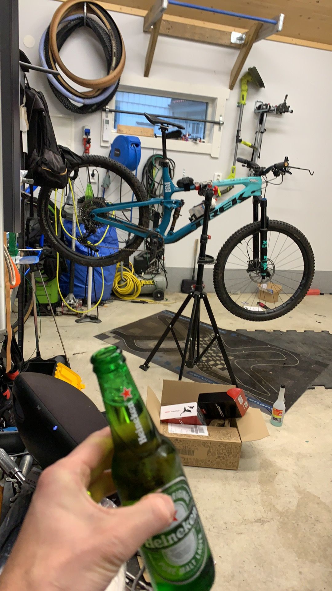

Sram udh..

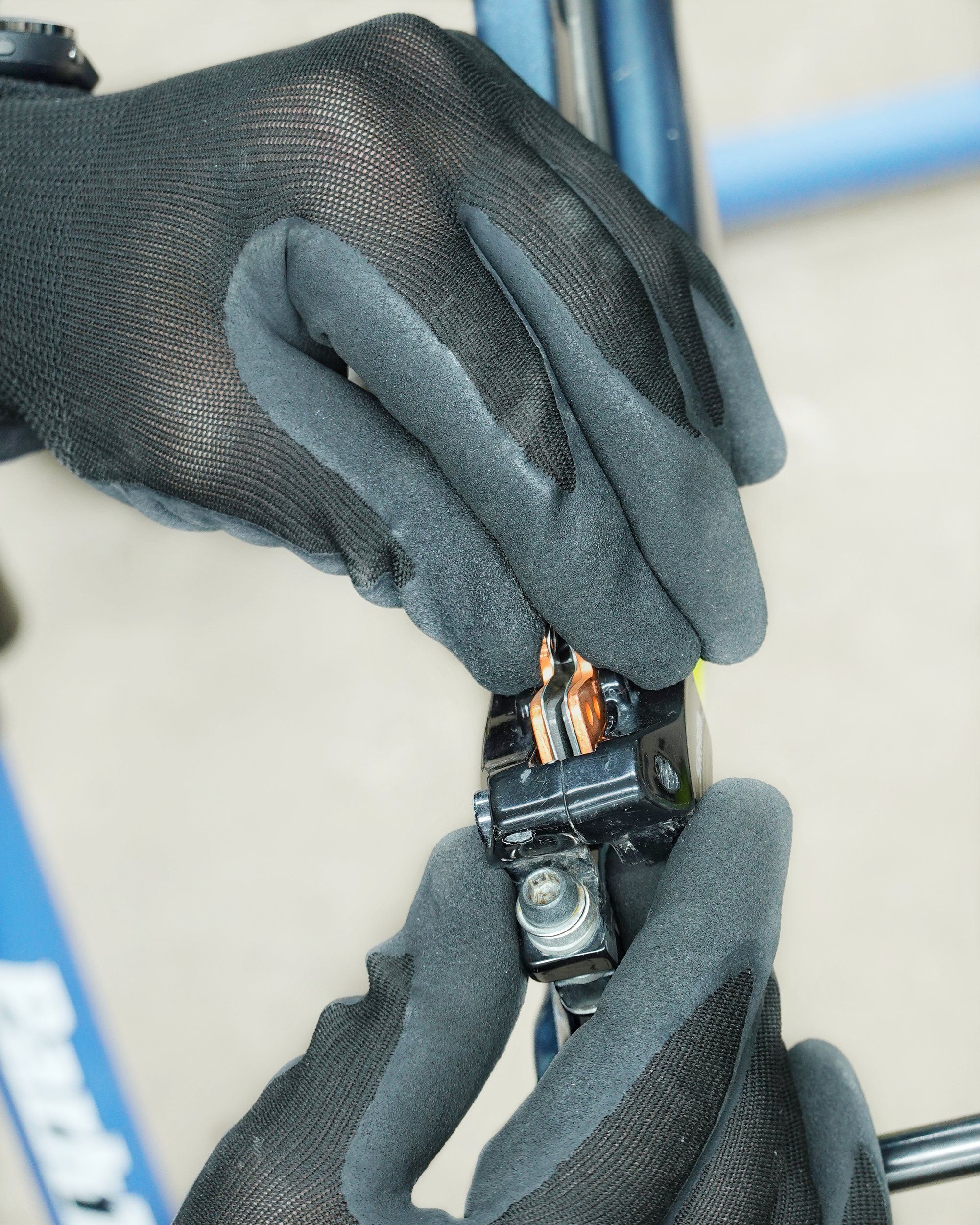

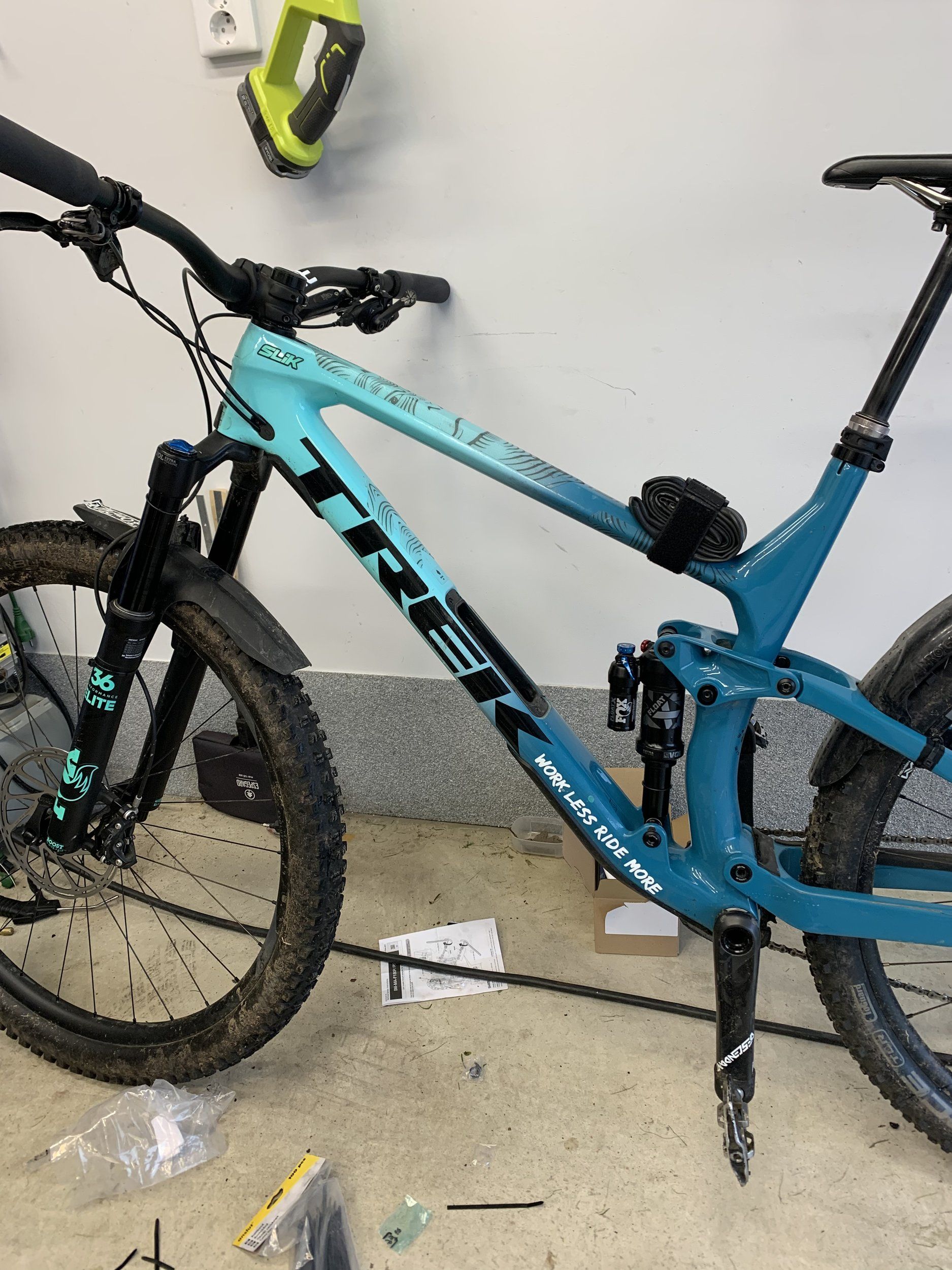

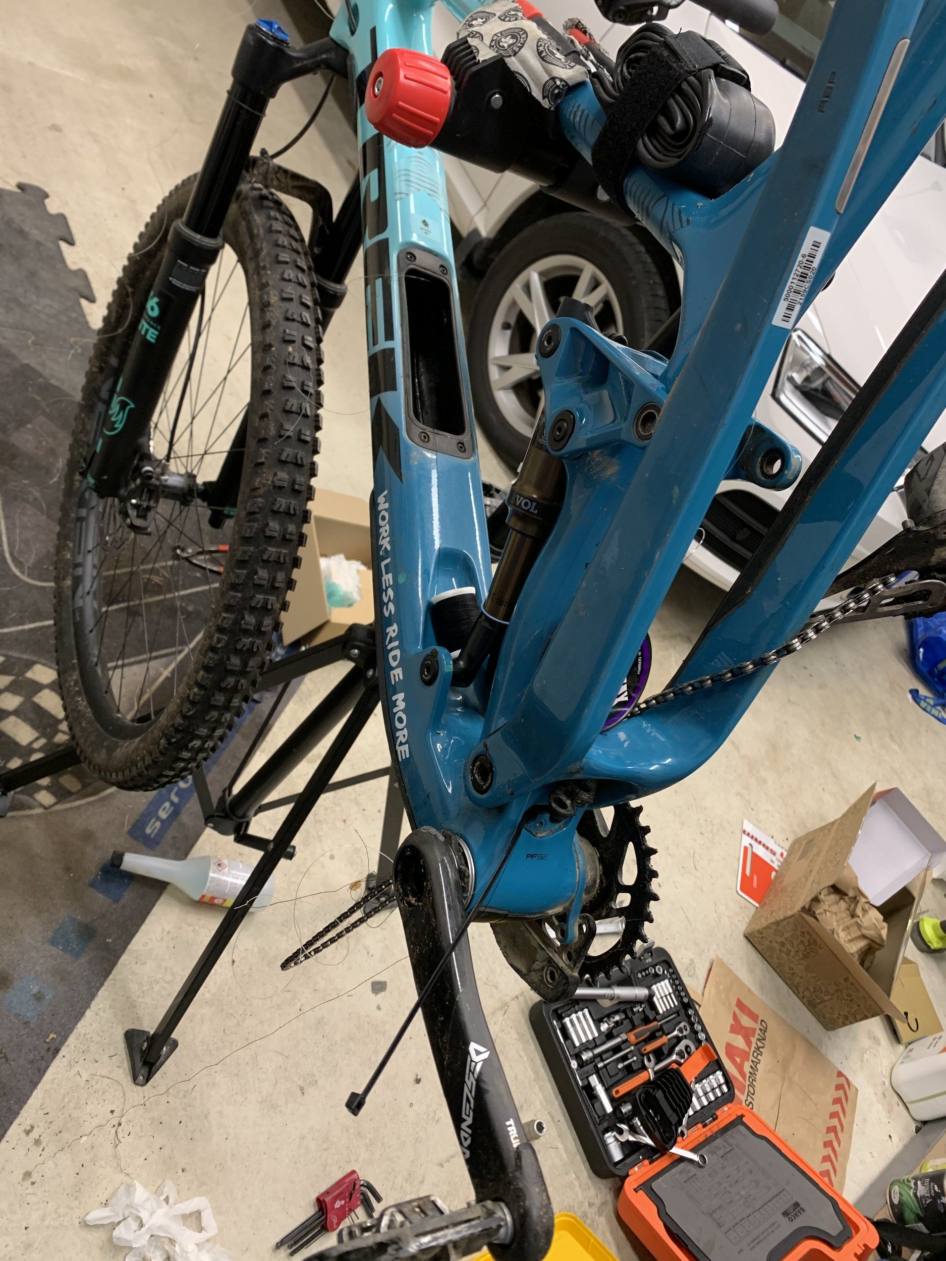

Så här kan det också gå, har åkt på vikingsjukan i min högra hand. Funkade skit i järvsö sist och lösningen jag kom på var kraftigare broms och större skivor, skickade efter en code rsc och 2x200mm skivor. Borde funka bättre och leda till mindre förlorad styrka i handen.
Har en fuel ex med intern dragning, börjar med att växelörat går sönder när jag ska dela kedjestagen för att komma åt. Sannolikt skadat redan, det är sram udh på nya fuel ex och det har en ovana att gå av i lagret så man får pressa ur delen som blir kvar.. Fiskelinan jag tejpat i bromsslangen lossnade givetvis och jag fick ta fram sytråd och damsugare ?
Men nu är bromsen på plats och luftad, hoppas lbs har växelörat hemma bara! En ny fox float x är på väg så jag hoppas på mindre strul när den ska dit.. ??
Edit : lbs hade ett växelöra kvar så nu är den rullande igen. Så fort dom får hem fler ska jag köpa ett extra

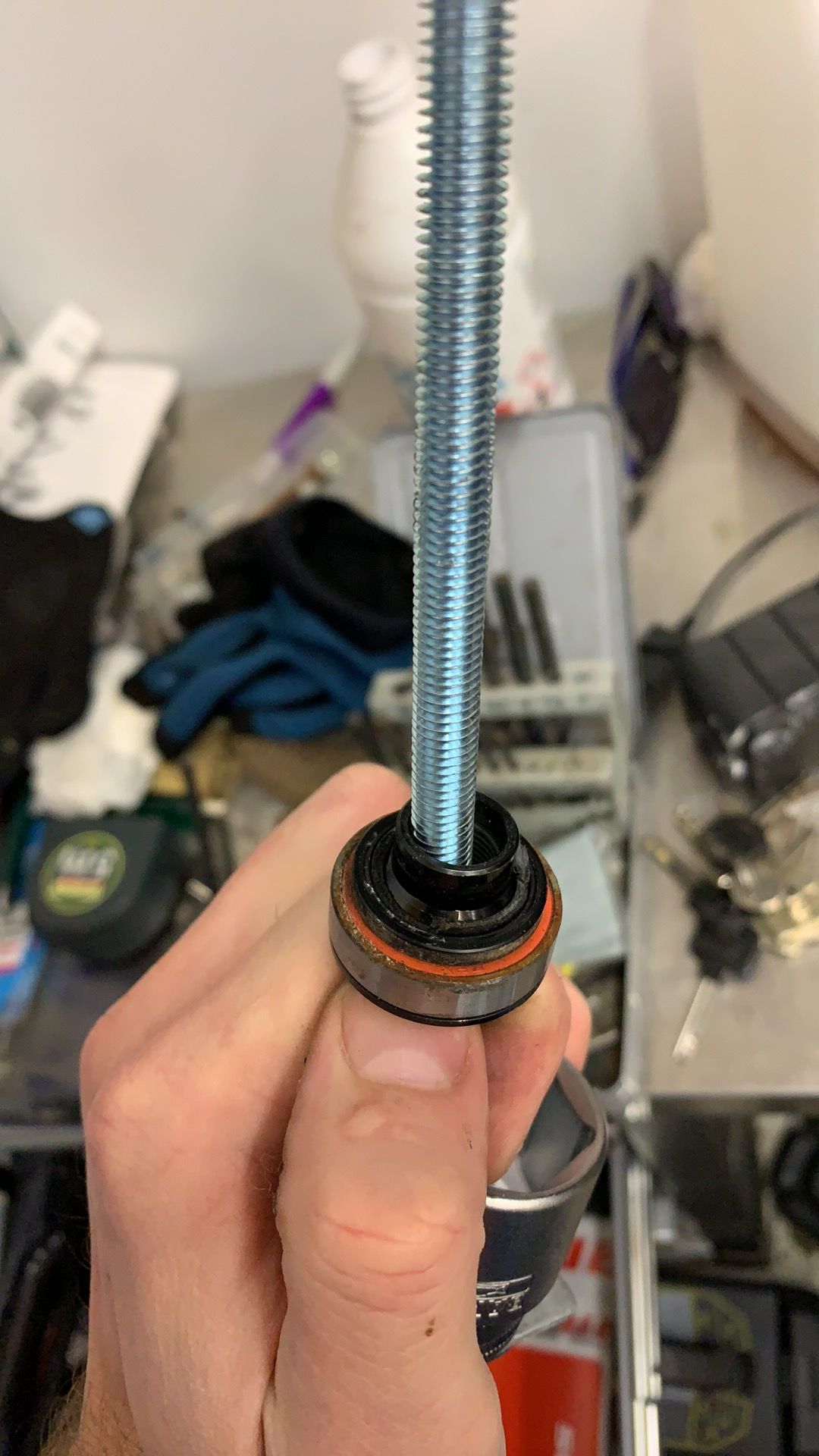

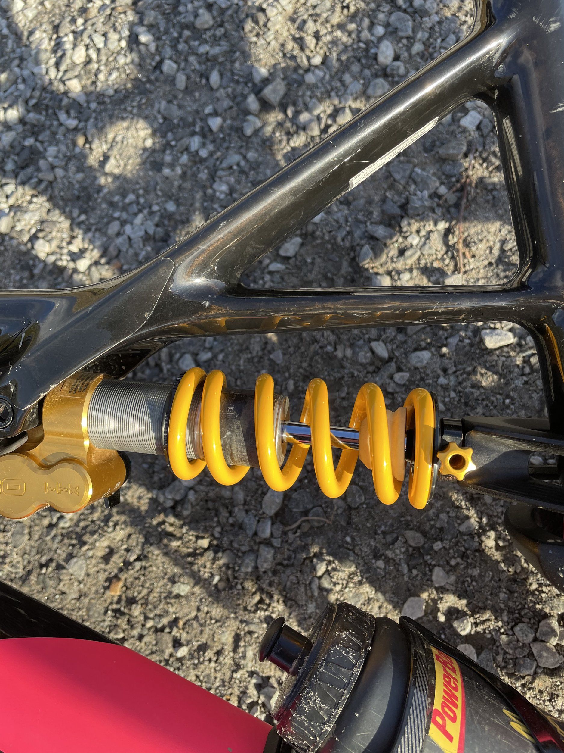

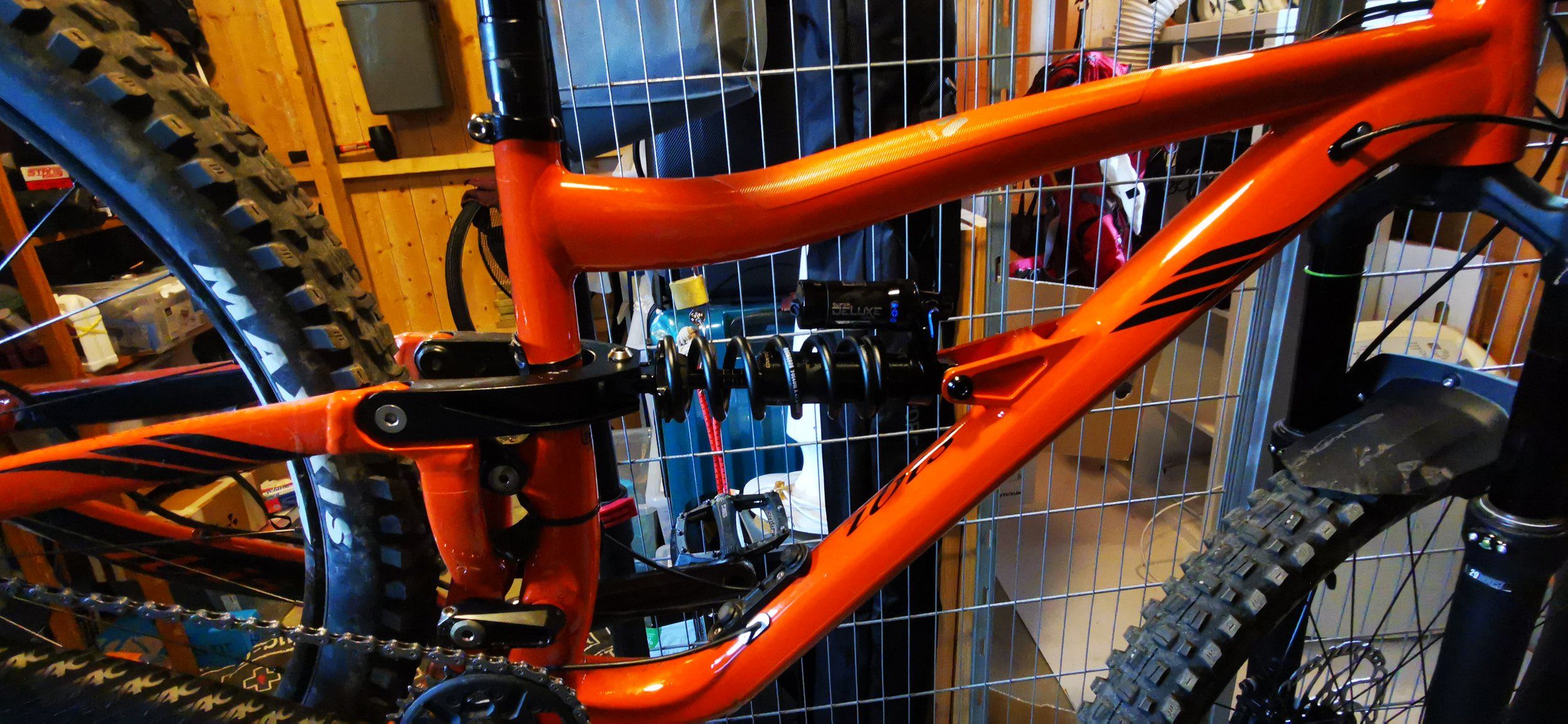

Visa bilaga 515883Tänkte ju att det skulle vara gjort på fem min att byta dämpare men lite längre tid tog det då det blev mer jobb än tänkt som vanligt.
Men jäklar vilken fin dämpare!
Den vägen jag har tänkt att gå också, antingen den eller Super Deluxe Ultimate! Om du hunnit prova något än, är det stor skillnad mot originalet? Och vart fick du tag på den?
Inte mycket tyvärr, men direkt när jag satte mig på cykeln så märktes en grym skillnad. Den känns mer plush och ändå mycket poppigare.
Men det är mycket tuning kvar, jag pumpade den mest på måfå. Köpte på bikester med 10% rabattkod blev priset inte alltför hysteriskt (ca 6000:-).. Kashima var för dyr tyckte jag och den fanns inte i lager på så många ställen under 7-8000:-. Kan återkomma efter test i helgen ?

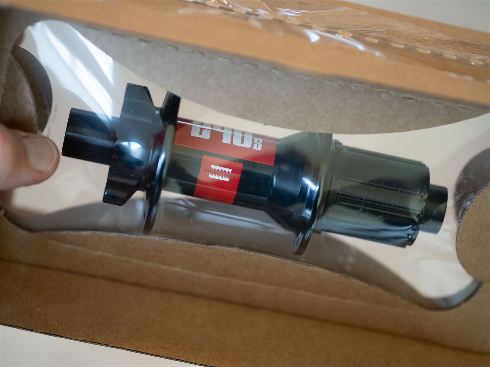

Första här (inte monterat iofs, men ändå). Ska "uppgradera" från DT 240S EXP till gamla 240S! :) den välbeprövade konstruktionen där båda sidor fjädrar. Från 36T till 18T också för övrigt. Det blir tystare så :) gillar den gamla 240S bättre. Köpte nyligen en hoj med 350 och den är ju fortfarande med gamla konstruktionen.

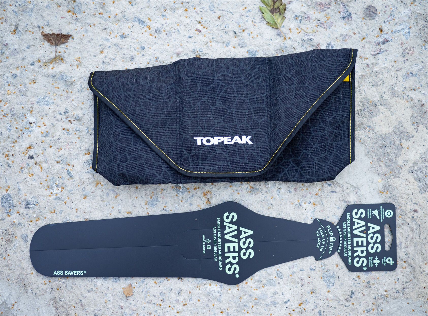

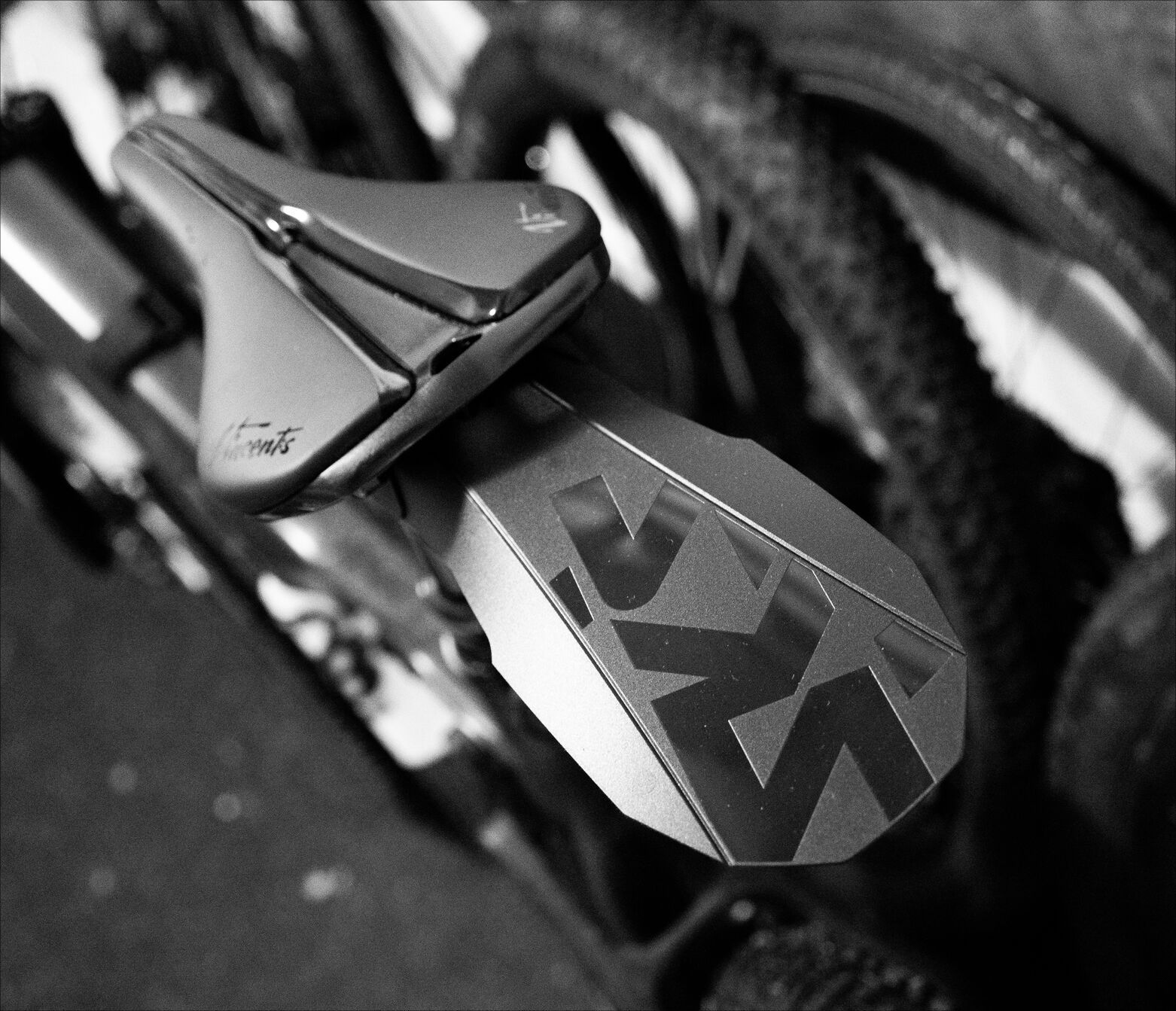

Den bakstänka jag beställde sist, originalet "Ass savers". Den passade ju inte!! Nog fjärde sådan här jag provar. Blev så glad när jag köpt det beryktade originalet, också passar den inte sadeln, helt otroligt va.
https://happyride.se/forum/threads/visa-din-uppgradering.2493300/post-4025223
Så det blev till att beställa från tysken istället. Rekord i leveranstid för övrigt. Beställde mån kväll, fick det igår torsdag!
Den här passade riktigt bra! Dessutom lite tjockare plast än vanligt så den kanske håller lite bättre. Lite bredare också, känns väldigt bra denna!

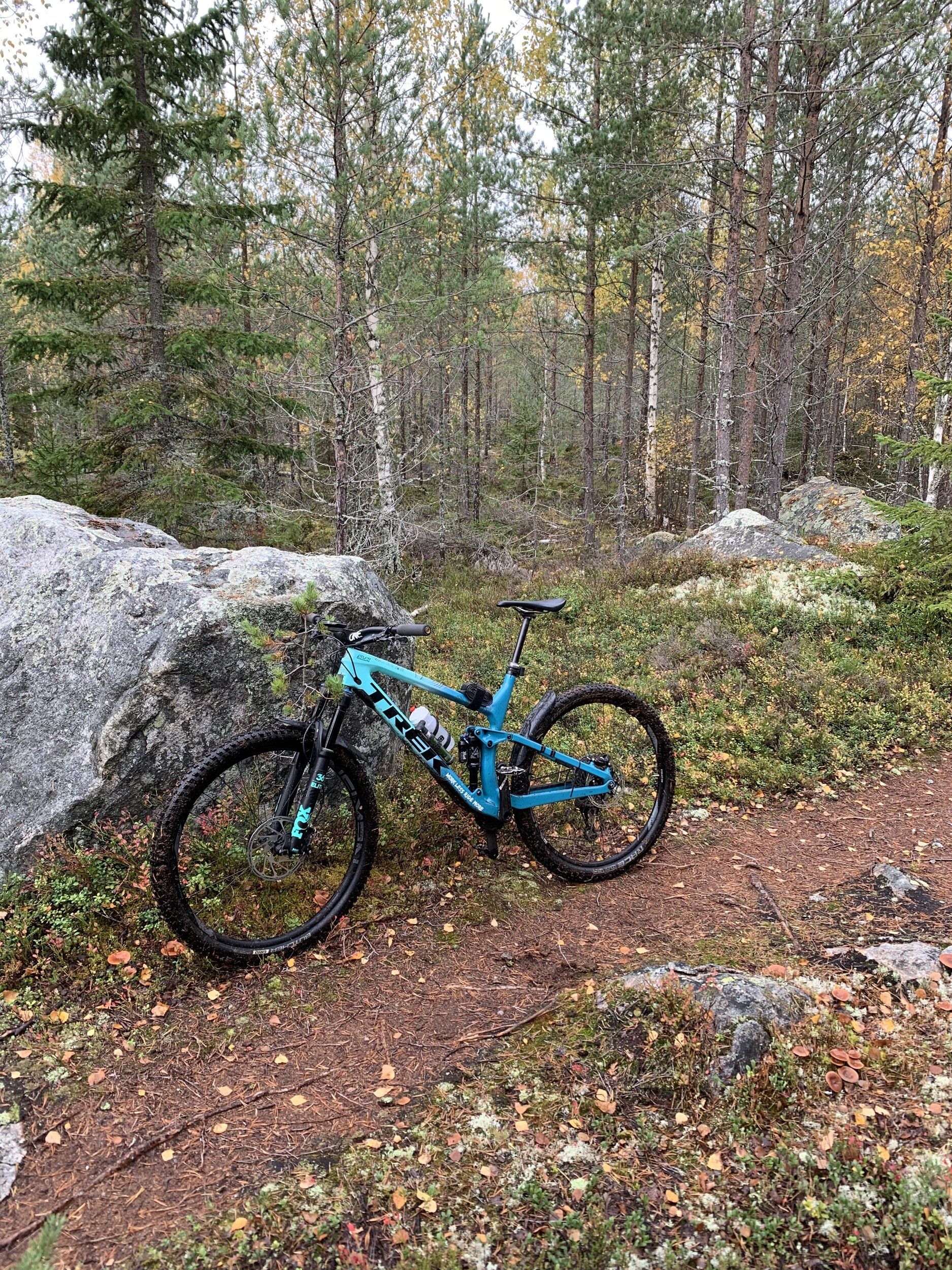

Nu är första 20km körda och dämparen levererar fint som snus, misstänker att störst skillnad kommer att bli i parken ändå. Två säsonger och ca 400 mil på mtb:n så började det klia i cykelbytarnerven, men jag lyckades stävja det suget med uppgradering av befintliga hojen istället.
Code RSC klart kralligare broms än G2 RSC(y)
Fox Float X 2022, var en fin uppgradering det också
Edit:körde ca två timmar till idag besökte det stökigaste vi har och laddade det som gick med tanke på det såphala föret. Men jäklar det var som att byta från en sänkt 240 till en Audi allroad med luftfjädring, den sväljer ju stenskrammel som ingenting ??
