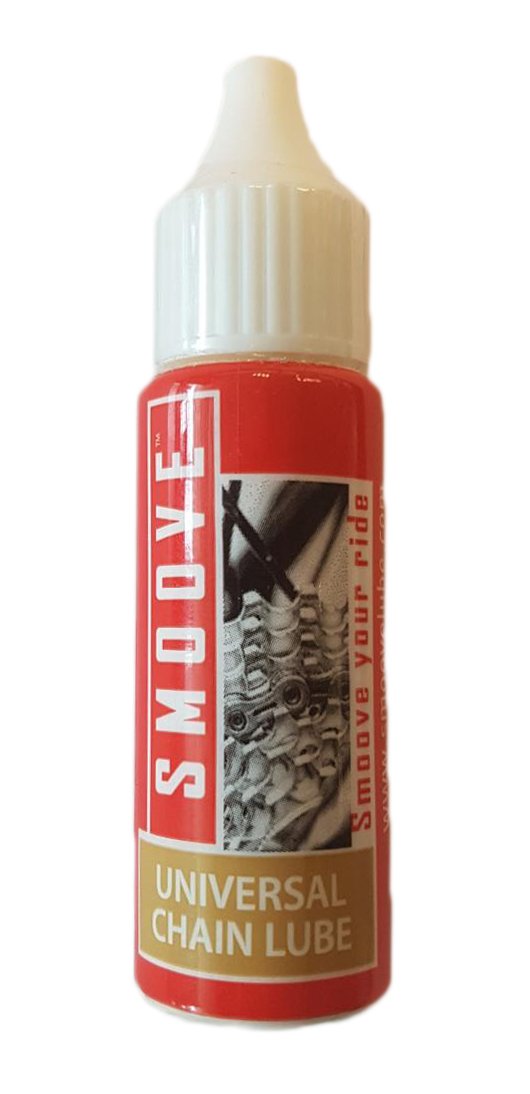

Jag har kört Squirt sedan 2019, byter även jag när sista storflaskan snart är slut. Men finns det något annat dropvax än Silca Super Secret som enbart behöver kokande vatten för eventuell rengöring efter exorcismen av fabriksfettet? Det verkar ju vara sånt win om man vill slippa kemikalier.Nuvarande storflaska med squirt är snart slut, då har jag en smoove att testa.
Hur kommer det sig att du redan då valde Squirt istf tex SmooveJag har kört Squirt sedan 2019, byter även jag när sista storflaskan snart är slut.
Smoove säljs inte i någon butik som jag handlar från, varken online eller i verkligheten.Hur kommer det sig att du redan då valde Squirt istf tex Smoove
Jag undrar också varför inte alla fattar perfekta beslut hela tiden. Då hade ju allt varit så enkelt!Hur kommer det sig att du redan då valde Squirt istf tex Smoove

Men den som vill prova själv tycker jag även bör läsa på om smörjproceduren för Smoove hos ZFC, det är tydligen inte bara att droppa på!
Åtminstone för att få bästa resultat enl honom.

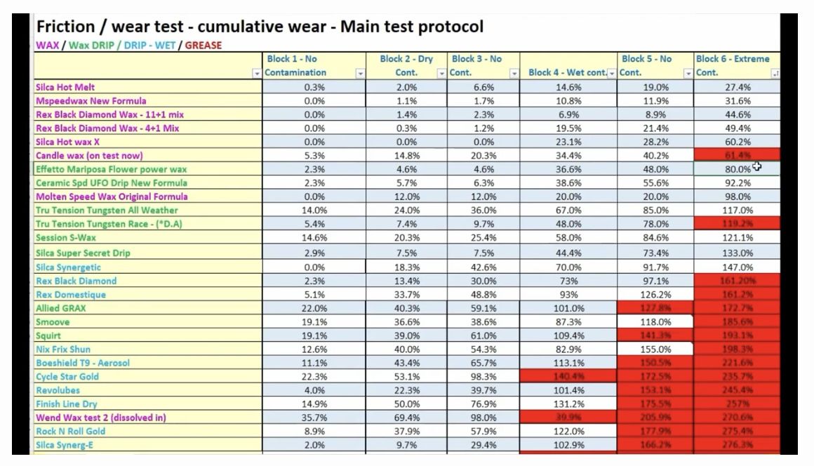

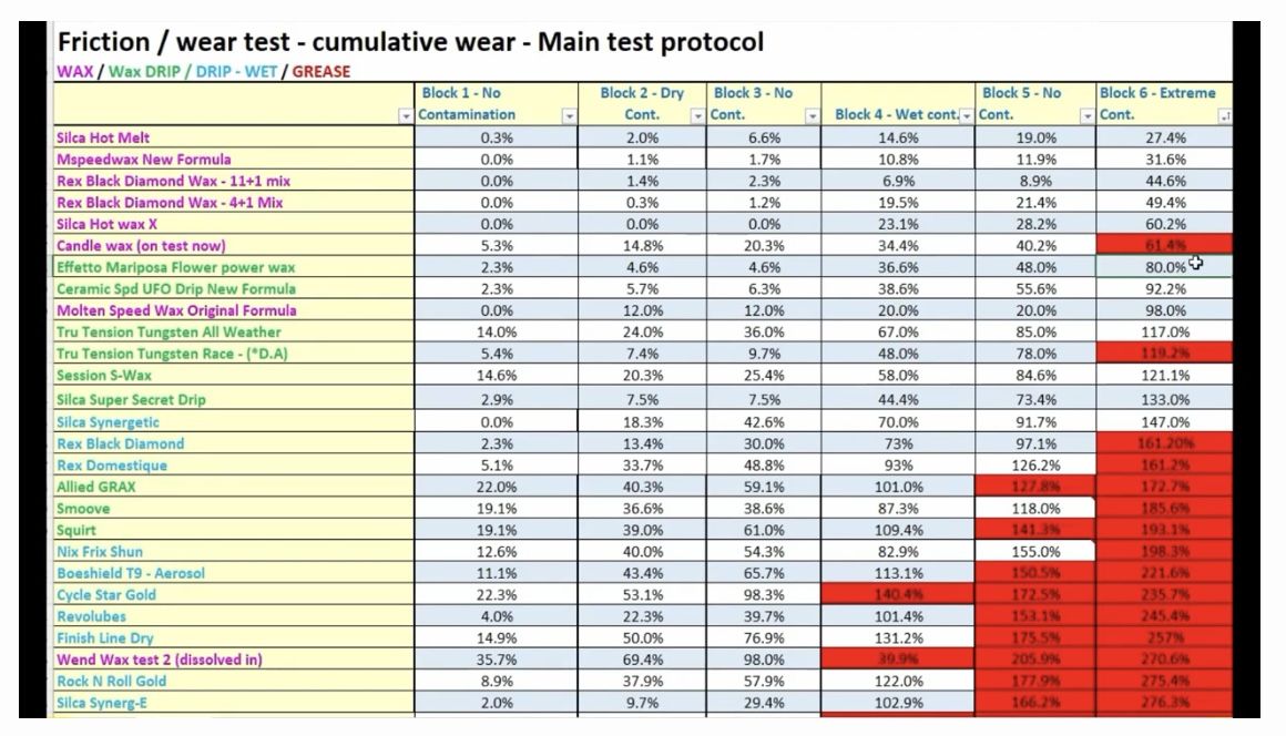

Ja, smooven mörknar gradvis på kedjan. Nu efter ca 20 mil torråka på senaste droppningen blir man rätt svart om fingrarna men vaxet känns inte det minsta grusigt och kedjan går tyst och fint. Där brukar jag förära kedjan varmvattenspolning så vaxet släpper innan jag droppar nytt. Förövrigt åkte kedjan på för ett år sedan och har då även gått som trainerkedja utan mätbart slitage. På crossen samlas en del grus då vaxet håller sig lite mjukt och klibbigt. Därav oftare spolning.squirt och smoove som det ständigt återkommes till i tråden är klassikerna, uppenbart prioriterade för race day, och håller rätt applicerade länge per applikation.
men om kerins tester stämmer bör de de bort från kedjan om det möts smuts. för den blir i större utsträckning än för de modernare droppvaxerna kvar; land locked som han uttrycker sig. och kedjan slits därmed vidare med frenesi även om man droppar på fräsch produkt. förutom slitage rapporteras ansamling av svart smuts som en bieffekt av att upprepat utan mellanliggande rengöring använda dessa produkter. det man nog vill bort från när man byter från oljebaserat till vax.
det finns några alternativ om man istället bekvämare bara vill droppa på och köra vidare. förstås är det inte idealiskt med dessa heller, men mindre skadligt. det kan upplevas som en nackdel med dessa att de lämpligen appliceras oftare. men kedjan behöver inte heller med samma nödvändighet vila ett antal timmar före användning.
de jag tänker på är effeto mariposa, ceramic speed ufo v2 och tru tension banana slip all weather tungsten resp race. session s-wax och silca super secret drip har även de nästan lika bra resultat.
man behöver knappast kassera sin inköpta smoove och squirt, för så stora är inte skillnaderna. men i första hand race day och solskenscykling med dessa? ja om man inte som jag råkat köpa stolpskottet squirt low temp. vilken bromskloss. vad man pysslat med där vet jag inte, men det blir en trög och högst onjutbar seg känsla i kedjan, särskilt i kyla.
Visa bilaga 703336
Har gjort ett vetenskapligt test på Silca nu.
