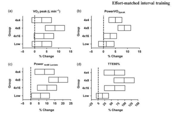

I dessa tider med hyllningar till sweet spot och 4x4 kan det vara läge att minnas (ett exempel nedan) vad forskning på området säger.
Seiler et al. 2013
    14.2 KB · Besök: 52

Micke S sa:
Seilert et al. 2011
Antar att det är https://www.ncbi.nlm.nih.gov/pubmed/21812820 som är källan
lundatok sa:
Micke, kör du 4x8 på FTP eller strax över?
Från abstract ovan:
Interval sessions were prescribed at the maximal tolerable intensity
Accumulating 32 min of work at 90% HR max induces greater adaptive gains than accumulating 16 min of work at ∼95% HR max despite lower RPE.

lundatok sa:
intervallängden ska snarare spegla CP-kurvan justerat för antal rep.
Men det den här artikeln pekar på är skärningspunkten mellan volym o intensitet. Vilket innebär att 4x4 är för kort och sweet spot för lågintensivt.
Kanske ett uppslag för en artikel här på happy?

Med justering för stavningen ja. Och, red. årtal. som jag drog till med ur minnet.
NLC sa:
Micke S sa:
Seilert et al. 2011
lundatok sa:
Från abstract ovan:

Micke S sa:
lundatok sa:
Absolut!
