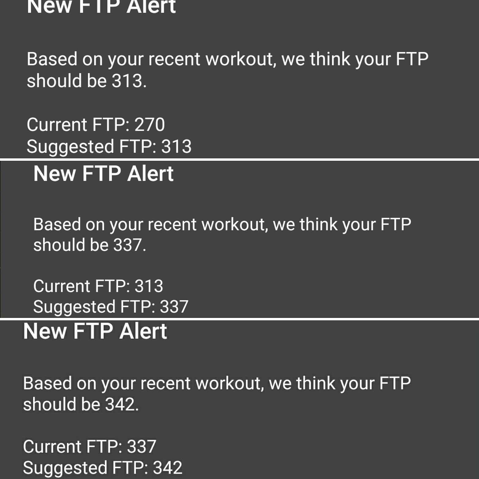

Mina 3 senaste FTP test via Trainerroad.
Sista gav ett FTP på 342w (4,44w/kg)
Använder mig av en Elite Turbo Muin så watten är kanske inte helt 100%iga, men det struntar jag i.
Men det är i vilket fall som helst ökningar :)

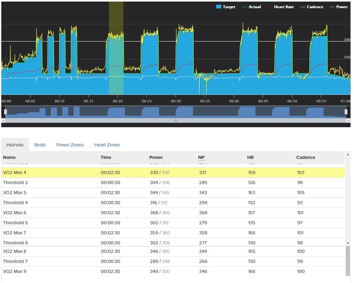

Första VO2max passet på trainern. Kom på mig själv å sitta och sjunga till musiken efter uppvärmningen men innan första intervallen. Jag kunde inte ens texten, tror inte jag hört låten innan, så fråga inte hur det går till. Skulle behöva en fläkt till samt astmamedicin. Helvete vad det pep i rören efter tredje intervallen. Och då har jag ju inte ens astma.... Kändes som lunchen var på väg upp några gånger också.

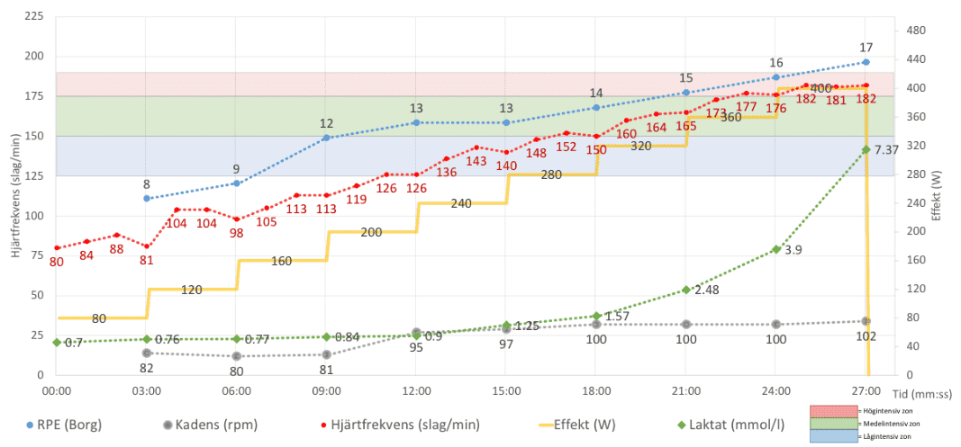

Första inlägget här på forumet. Har varit en flitig läsare fram tills nu, men då jag tagit mig i kragen och skaffat en smart-trainer så passar det väl bra att posta ett inlägg som handlar om just watt i denna tråd.
Efter ett ordentligt laktattröskel- och VO2Maxtest i början på hösten har jag flitigt tränat på med en dum-trainer hela hösten. Det har varit acceptabelt när man haft exakta pulszoner att förhålla sig till, men efter råd från en bekant så slog jag till på en smart-trainer kring årsskiftet. Kan redan nu säga att det nog var vintersäsongens bästa investering, grymt mycket roligare att få siffror svart på vitt hur passen går (även om jag är medveten om att watten ska tas med en näve salt i förhållande till riktiga test-watt så är det guld värt att kunna följa en tydlig progression på sig själv.)

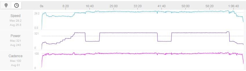

Först ut var ett 2x20min enligt konstens alla regler som jag sett att folk kört här i denna tråd. Uppskattade min FTP för dagen till 300W så det var vad jag knappade in.
Fick inte mitt Polar H7-pulsband att synka med trainerappen på detta pass, men i slutet på första 20min låg pulsen kring 83% av max, och i slutet på andra runt 88% av max så spontant känns det som det finns en del mer att ge.
Hur brukar man förhålla sig till värdet man får efter ett pass som detta, anses verklig FTP vara en kvot av 0,95 av arbetswatten eller är det rimligt att utgå från att man har en FTP som motsvarar vad man pallar i båda 20min-blocken?

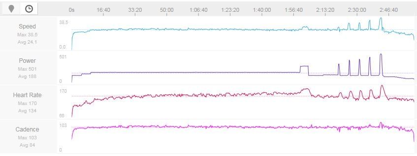

Andra passet som hunnit köras är ett 3tim lågintensivt, med inslag av medelintensiva intervaller sista timmen (i detta fall 5st 30s MAX). Provade även förmodad FTP efter exakt 2tim och låg på denna i några minuter för att se hur pulsen svarade. Kom inte över tröskel efter 4min så det kändes bra.
En intressant sak är däremot att min cykel (eller snarare cykelns utväxling) begränsar mig i de maxtunga intervallerna. Klarade inte av att uppnå den inknappade belastningen 520W under sista intervallen, trots max utväxling och kadens över 100 (ligger i vanliga fall sällan över 95). Av ren frustration att utrustningen begränsade mig plöjde jag på 60s i sista blocket, med en snittbelastning på 500W. Kändes rätt ok i benen efteråt, och pulsen nådde knappt 92% av max.
