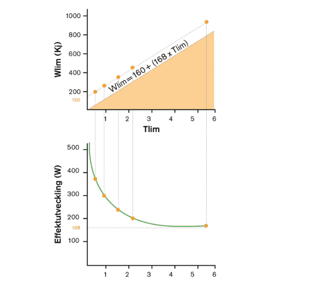

CP ett mått på prestationen vid tröskeln eller tid till utmattning som kan beräknas utifrån ett statistiskt samband med MMP mät från AWP och CP mät från minst 2 maximala ansträngningar med olika durationer här finns formeln http://www.cyclingpowerlab.com/MonodCriticalPower.aspx
    12.4 KB · Besök: 55
