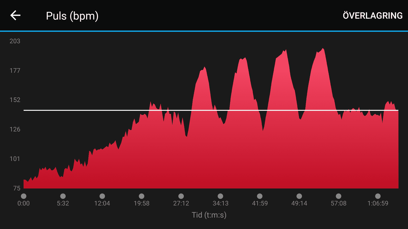

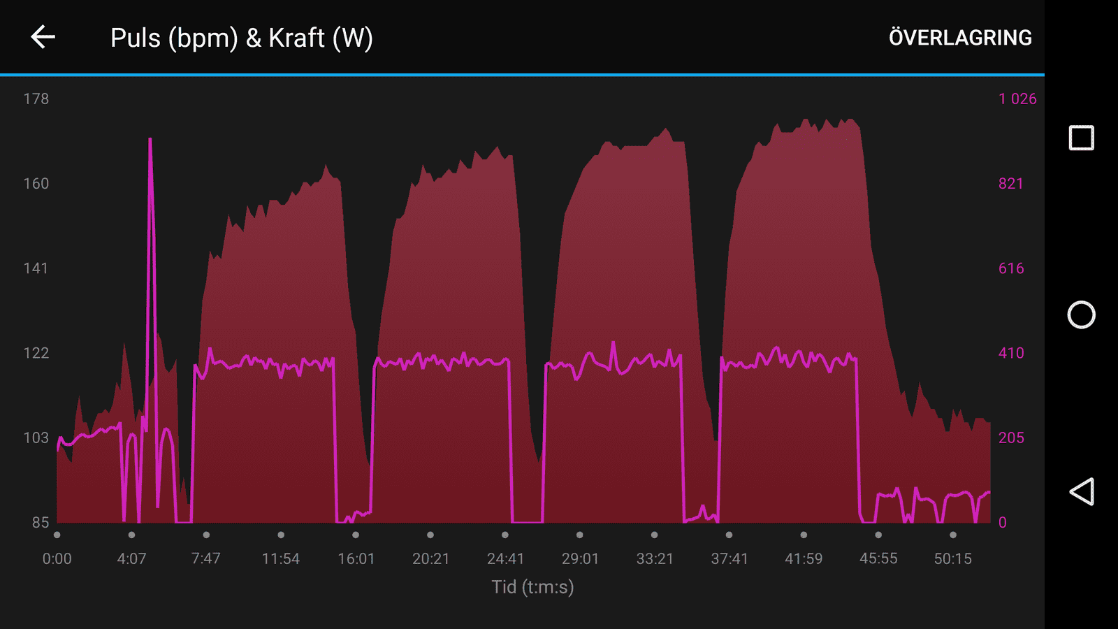

Ja, på årets andra åtta så fick jag till det. 13 min på rött mot sju tidigare i veckan. Så det gäller att hitta rätt motstånd och rätt inställning. Med två minuter kvar på sista åttan klev jag nästan av.
    65 KB · Besök: 62

Är ju tjockis så det blir inga bra watt per kilo. Det blev 342 W på monarken och 380 från Vector-pedalerna på fyra åttor.
Borde kunna köra detta motståndet på en maxtjuga och starta på 90 kadens för att sen öka andra halvan.

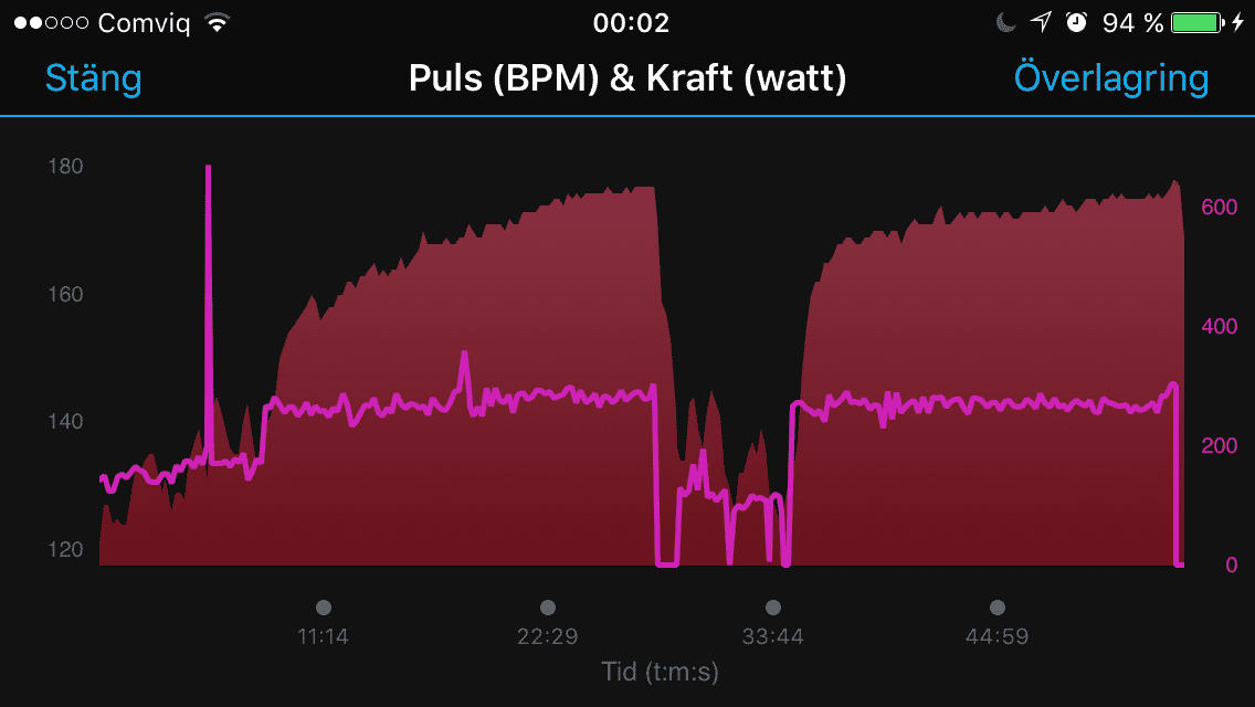

Att pulsen ökar gradvis från intervall 1 till säg 4 är det ett tecken på att man inte hinner återhämta sig? Givetvis blir det likadant för mig också.
Fyror på 300 monarkwatt.
    37 KB · Besök: 55

NickPick sa:
Pulsåterhämtningen i vilan är nog bästa tecknet på det. Topparna blir så i behov av korrigering för syreskuld, temperatur och senare vätskebalans. Total återhämtning från en fyra tar en del timmar i anspråk annars, om man vill hinna det.

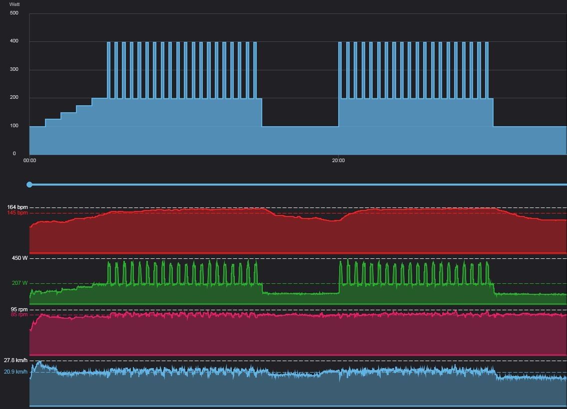

Korta intervaller (10/20) i två block x 10min. Effekt 400/200watt.
Pulsen planade ut strax under 88% av max, och ingen överdriven trötthet i benen så finns mycket mer att ge.
Första passet med ny trainer, den tidigare (nya) Tacx Flow havererade på tredje passet, något elektriskt brann av och sen var den död.
Fick lov att spontanköpa ny, och valet föll på en Tacx Bushido smart. Enorm kvalitetskänsla över denna modell jämfört med Flow (och särskilt i jämförelse med den gamla Blue matic man plöjt på hela hösten...)
Fascinerande snabb respons på effektförändringen, skiftade på under sekunden mellan lätt/tung utan problem.
    94.5 KB · Besök: 45

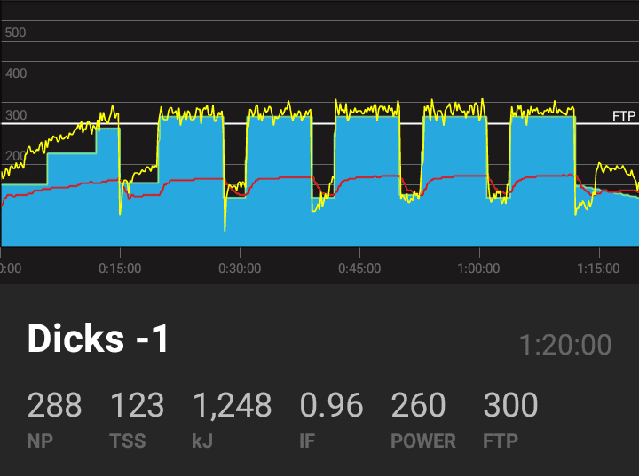

2x20 min på ca 270 wattbike-watt. Har inte gjort något FTP-test än men skulle gissa att den ligger på ca 260 watt med hänsyn till dessa intervaller och att jag hade lite mer kräm att ge i första. Inte så mycket att skryta med dessvärre när man läser denna tråd.
Kämpa på!
    29 KB · Besök: 44

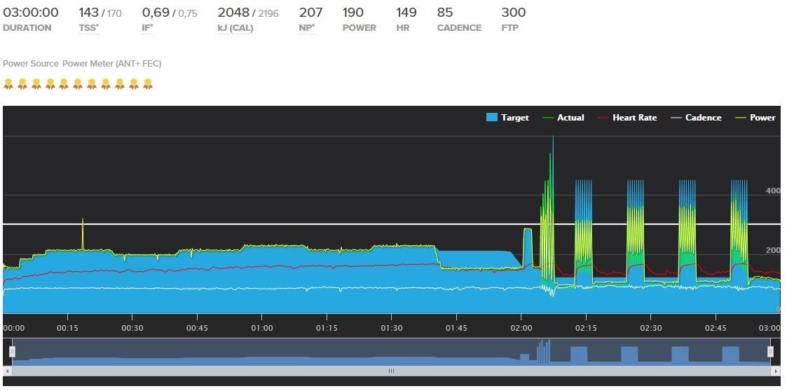

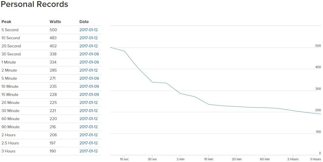

3tim distanspass, med intervaller (20/10 i 4x4-block) under sista timmen.
Satte ihop de två Trainerroadpassen "Boarstone" och "Cockscomb" för att få 3tim total träningstid.
Pulsen var generellt för hög i slutet av den lågintensiva delen, så med 20min kvar inför intervallblocket fick intensiteten sänkas till 70% för lite aktiv återhämtning... Fortsatte sedan med lägre intensitet även under intervallerna, var lagom kämpigt att prestera över FTP när kolhydratsdepåerna garanterat är tomma.
Nyligen skaffat trainerroad, men efter ett sådant här pass så fick man en komplett "record-sheet", så nu har man något att förbättra under vintern.
    63.1 KB · Besök: 96
    47 KB · Besök: 39
