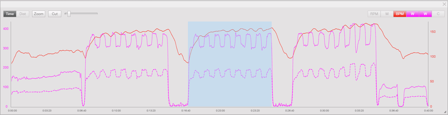

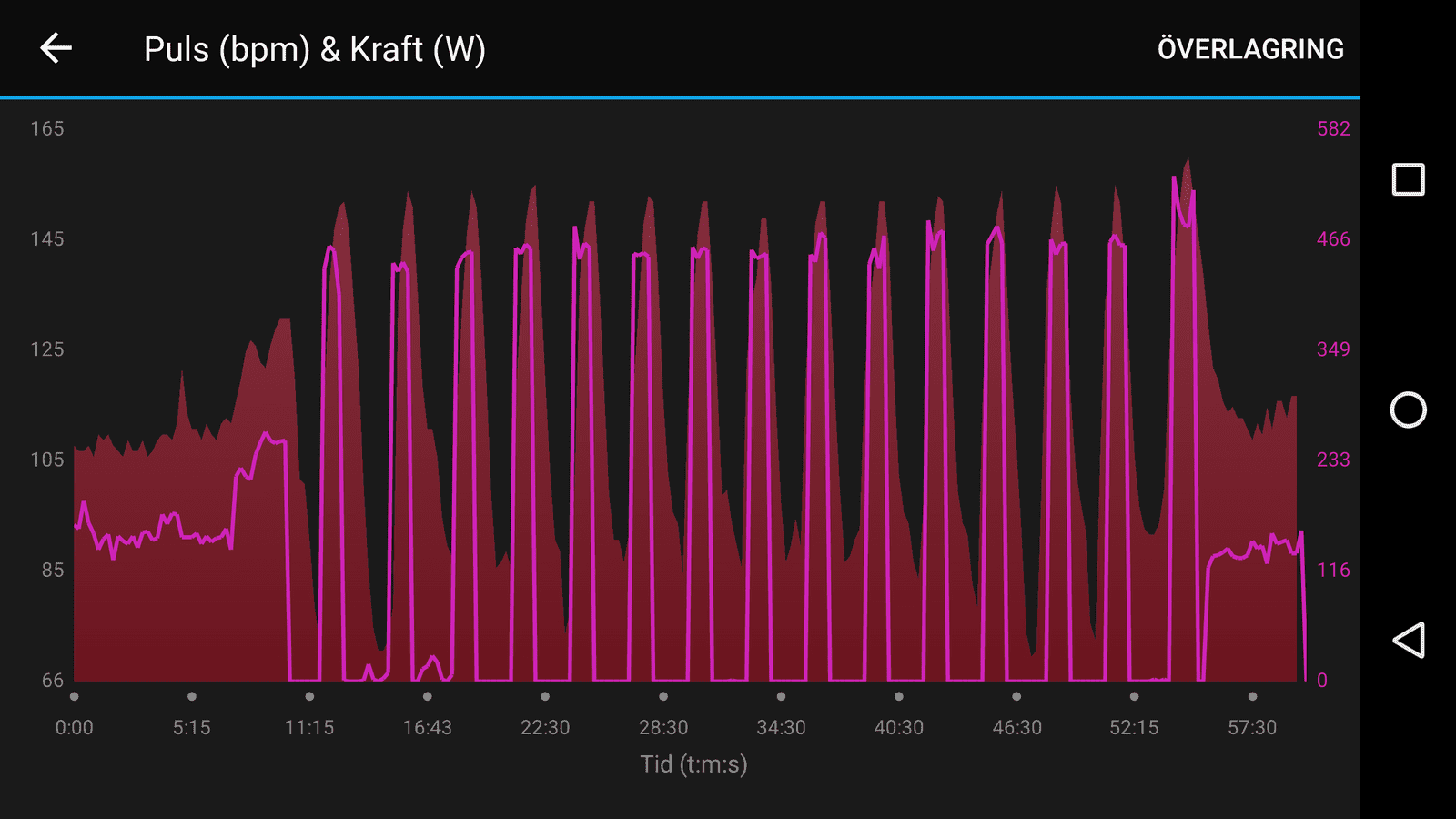

Körde 8x3min, blev trött.
    55.7 KB · Besök: 291

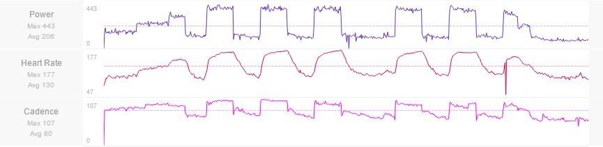

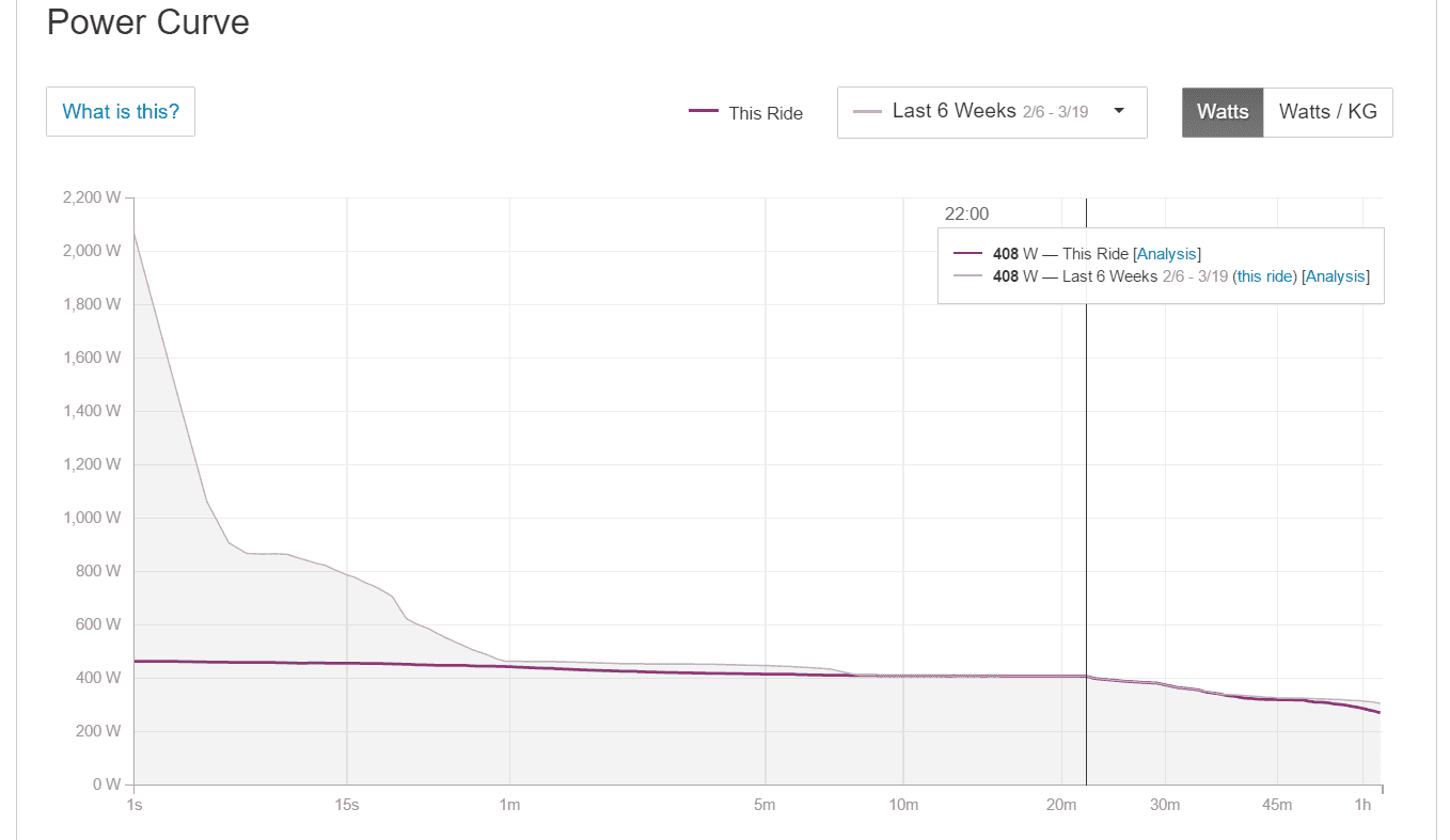

Drar till Mallorca nästa vecka och då är målet 400W i en halvtimme och en dag som nedan har jag det i mig - det svåra är ge kroppen vila och energi för man vill ju cykla också.
Spekulerar nu vad som ger bäst tid i en klättring. Lätta C24 eller styva C50. Proffsen ser man ju sällan med lågprofil men de har ju en viktgräns att förhålla sig till.
    17.1 KB · Besök: 239

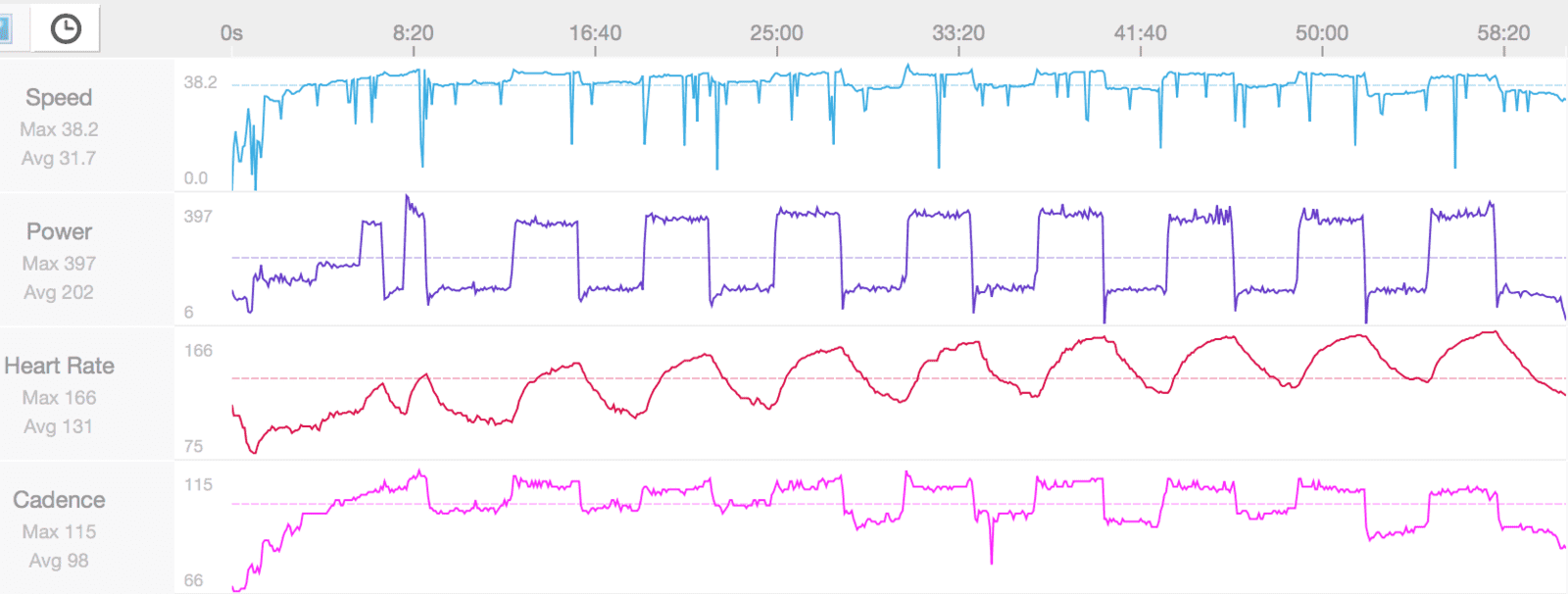

Jag softade ut till Saltis och hem igen, inga världsrekord där inte men ganska gött att kunna rulla med racern och snitta typ 30 utan att förta sig.

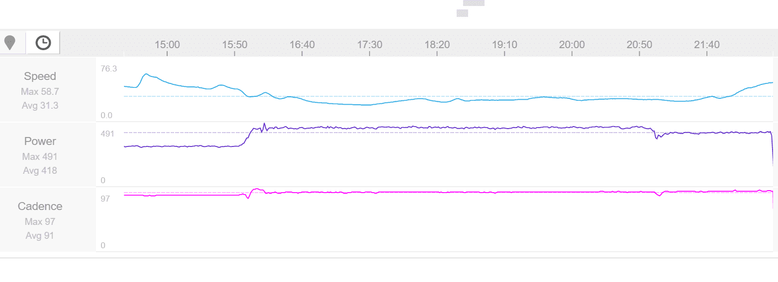

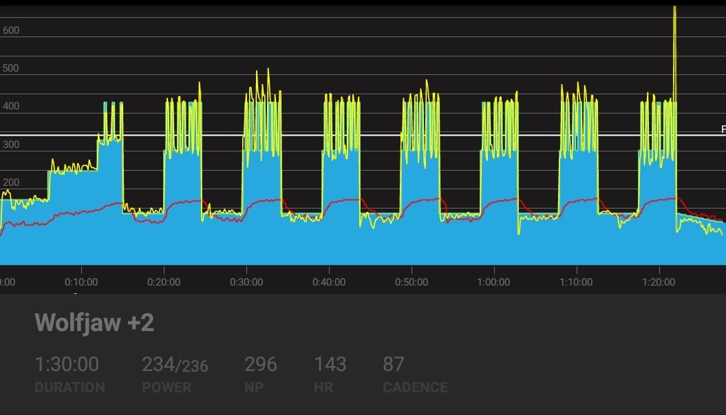

Har inte kört fyror på evigheter (typ ett år) men för att spara på kroppen men ändå hålla upp flåset inför Mallorca körde jag idag en fyra på +450W som kändes så bra så jag gav mig en bonusminut och sedan kuggade jag ner ett hack bak och "vilade" på 415W i 1,5min. Kändes oförskämt bra.
Tror inte jag blivit starkare de senaste åren men däremot vet jag när det är läge att gasa. Den streckade linjen i grafen motsvarar 418W och inget annat.
    14.1 KB · Besök: 239
