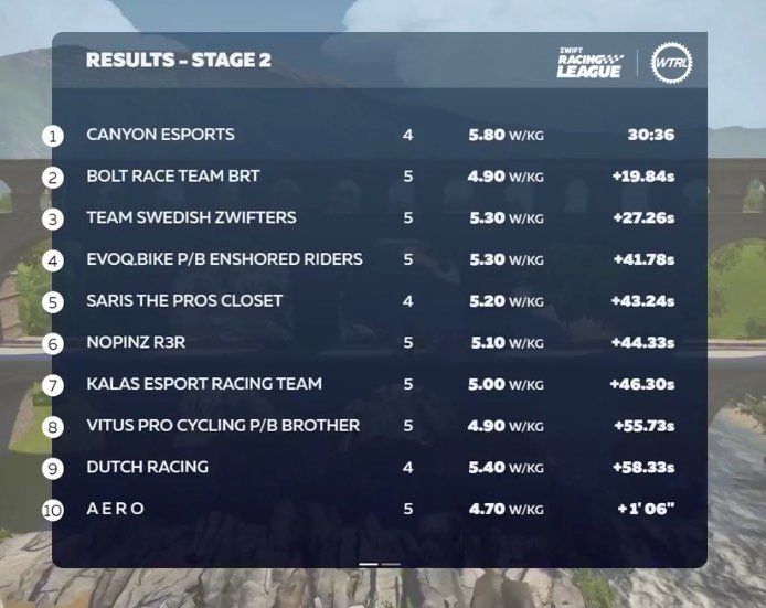

Lite nördvarning nu...:) :) Team Time Trial på Zwift i måndags. Zwift Racing League // Race 2 - France R.G.V.
Snabbaste laget från Canyon Esports tog 1 min förningar på 7-8 watt/kg... Vi i Team SZ siktade lite lägre men räckte ändå till en tredjeplats på detta race. Alla fem i laget låg på 5-5,5 watt/kg i 30 min. https://www.strava.com/activities/4217099776 ( jag på Wahoo KICKR bike med dual recordning Vector 3S 30 min 366 watt/ 5,4 watt/kg )

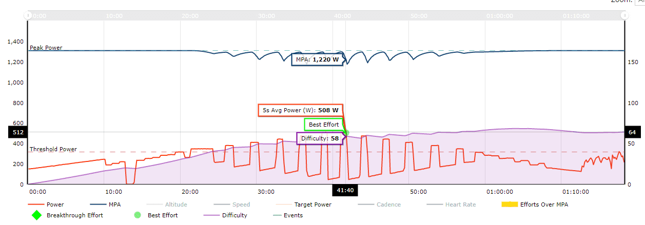

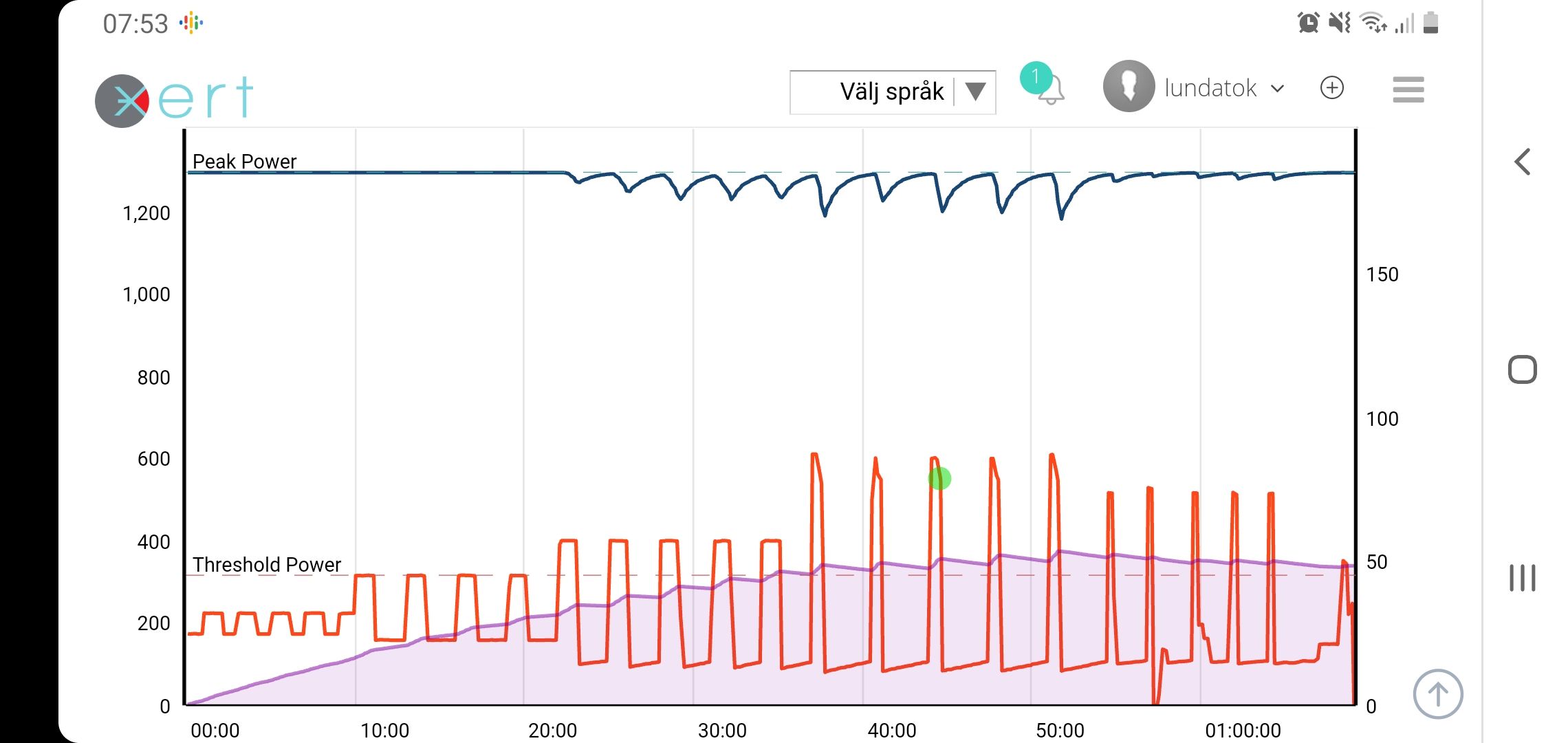

Xert har bestämt sig för att jag måste köra korta och hårda intervaller. Tredje passet denna veckan med spurter. Börjar känna mig lite mör i benen, ändå ligger jag efter på mätaren?

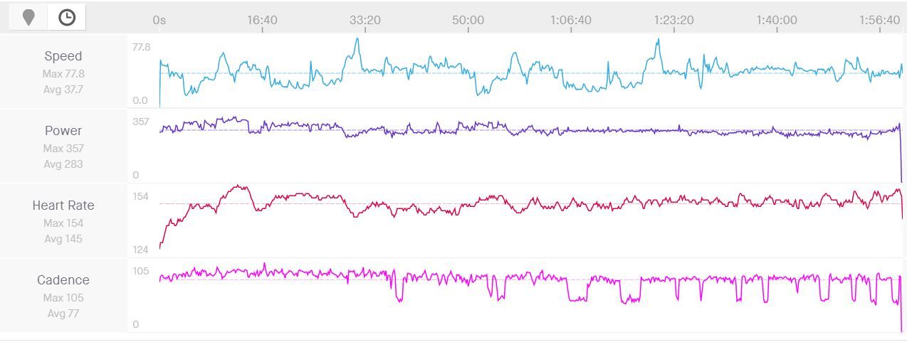

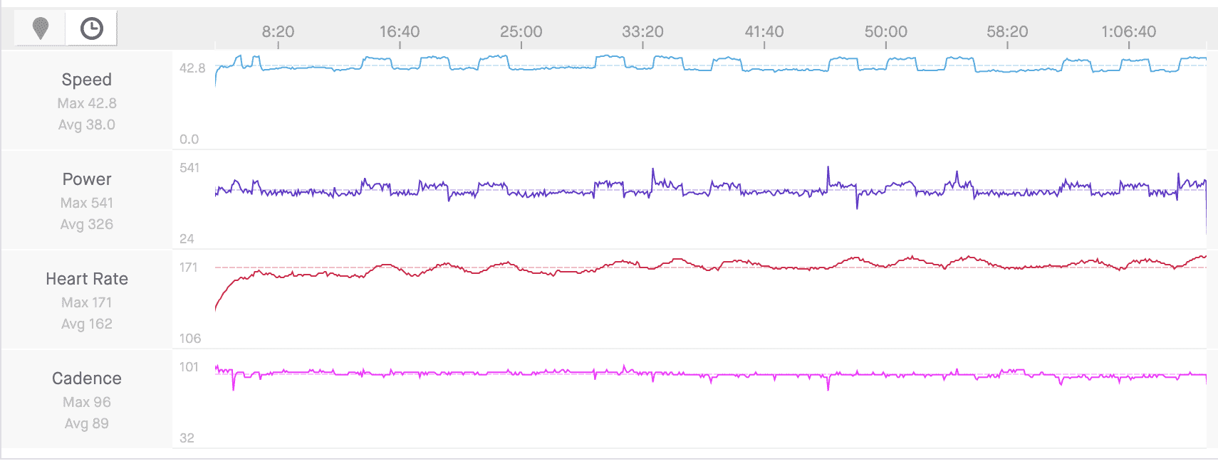

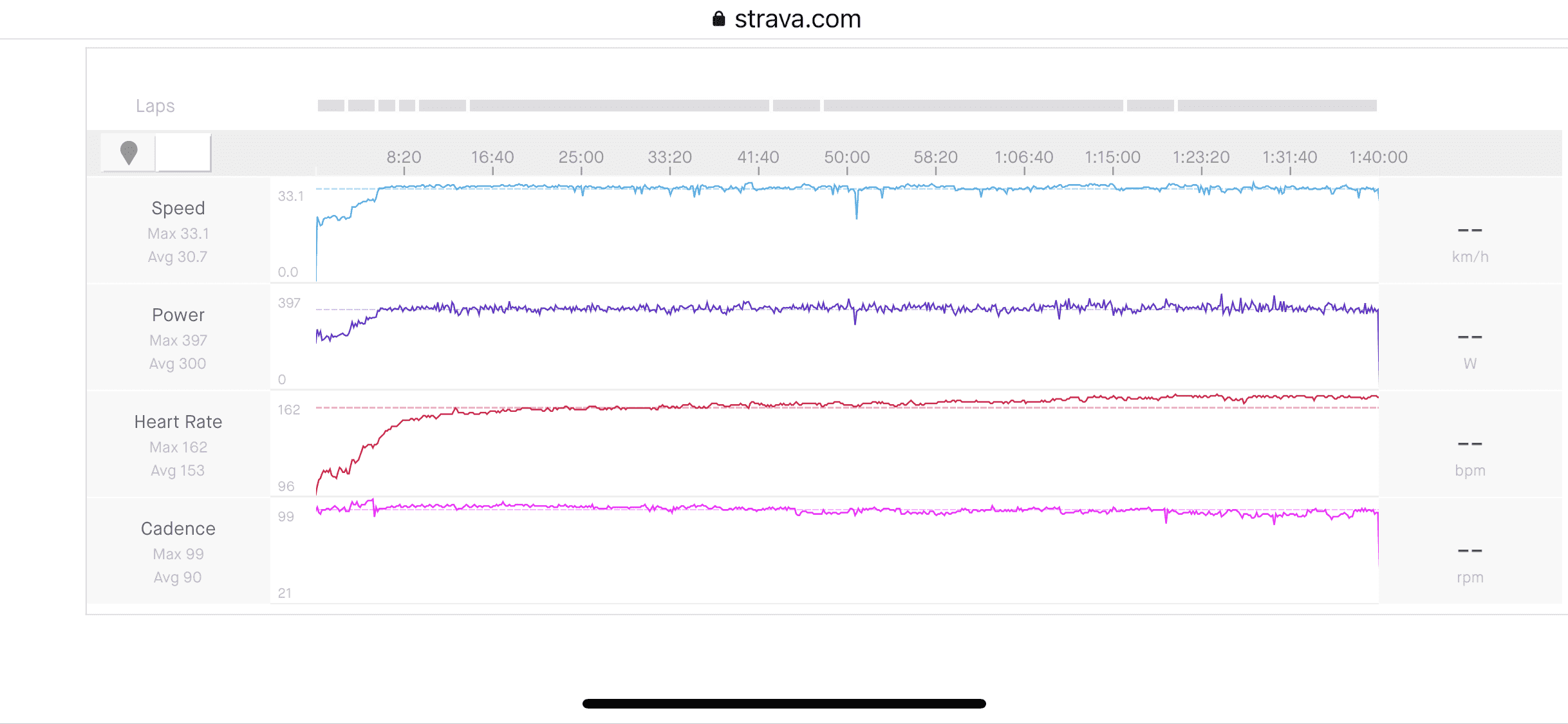

Avrundade idag fjärde veckan av ett egenkomponerat block inspirerat av TrainerRoad Sweetspot Base I (high volume) med 2x30 min @ 92% FTP men tröttnade på att inte få "gräva lite" efter första intervallen och började leka "bus eller godis" med benen.
324 W / 164 BPM på andra halvtimman, morgonvikt 71 kg,

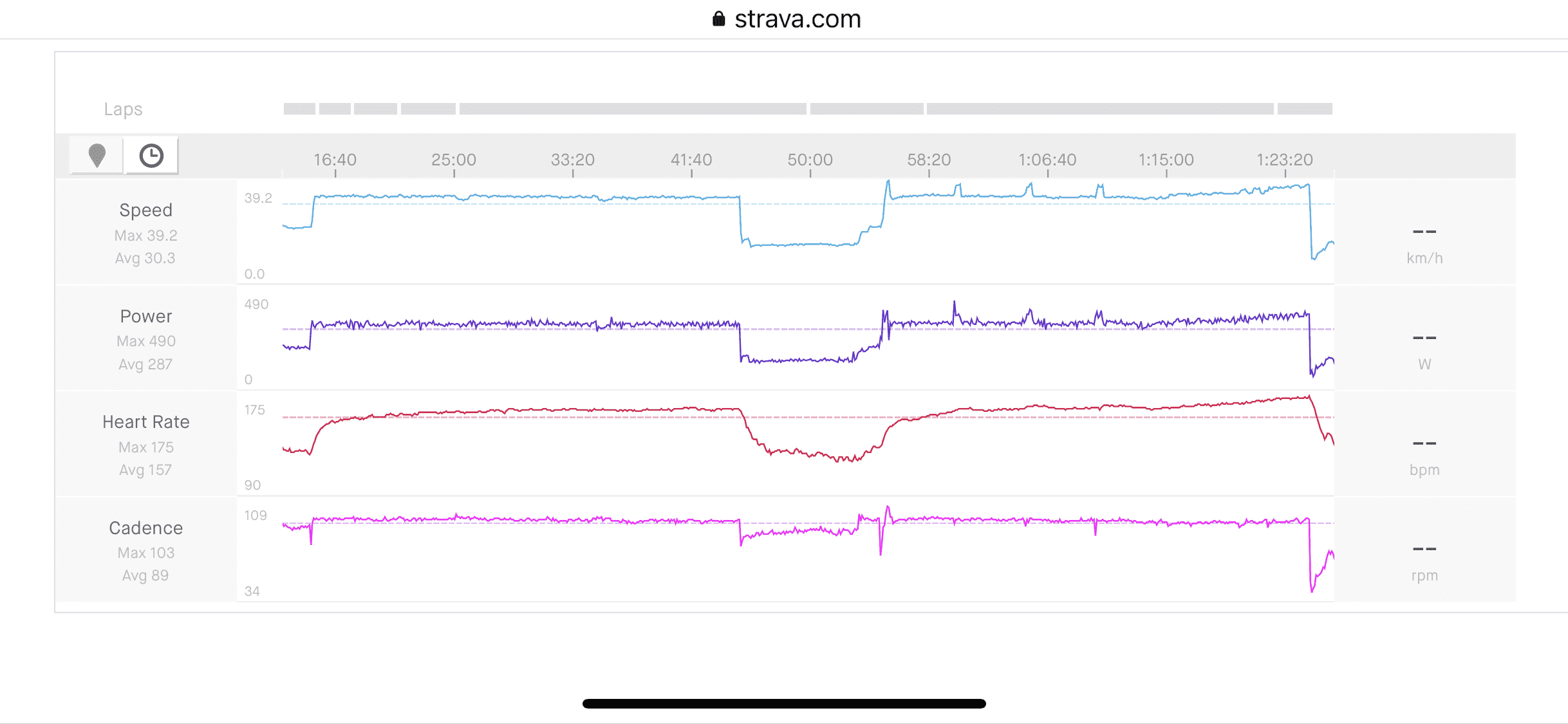

Variation på tema, över/under stod på schemat men det var kallt och jag hade tråkigt. Så istället för vila mellan seten blev det att trumma vidare, 68 minuter senare stod det 326 W i medel - gott med PR!
Det konstiga var bara att Edgen ville sätta FTP till 315 W, undrar hur den räknar...
