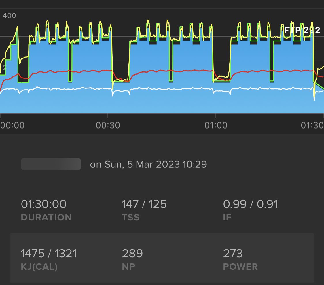

Hur skoj är det inte med över/under ?IF 0.99 på 90 min antyder dock nog att FTP är satt lite lågt.

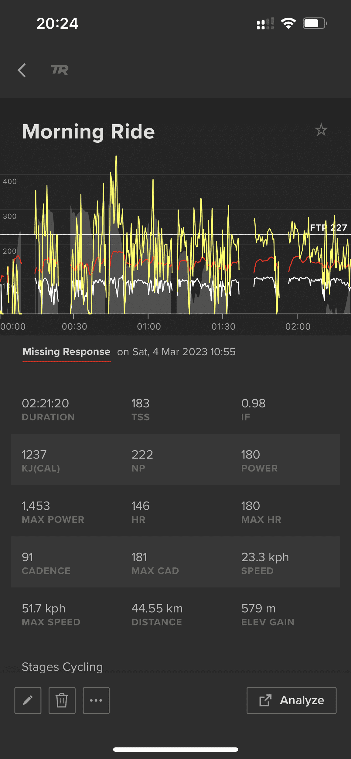

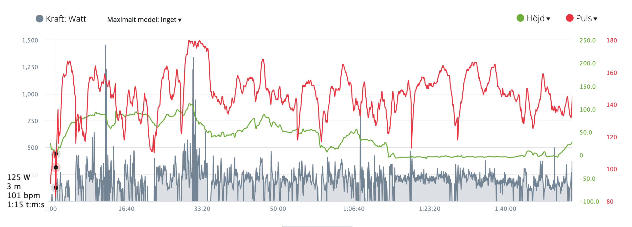

Detta får mig lite fundersam.. Körde mitt första pass med effektmätare ute igår (enkelsidig Stages vevarm), tyckte den visade förvånansvärt höga siffror. Visserligen slet jag som ett djur i motvind och blöt segt grus, men det kändes ändå som att jag kom upp i betydligt högre siffror än jag brukar se på trainern (Tacx Neo 2t). Hade lite bekymmer att få igång den i början, tyckte den visade högt så jag kalibrerade den 2-3 gånger under rundan.
FTP test (ramp i Trainerroad) i början av träningsblocket jag snart är genom gav mig 227 i FTP vilket var lägre än väntat. Passen sedan dess har känts väldigt görbara, om än några intervaller lite på gränsen (och ett 1.5h over/under pass dagen efter vi varit på konsert, då led jag ordentligt).
Jag är lite rädd att min effektvev är bortkastade pengar om det inte är över huvud taget jämförbara siffror med inomhus? Jag tänkte jag ska "kalibrera" genom att testa köra på trainern med stages veven kopplad till Garmin och trainern till telefonen så jag kan se vad de visar, men då måste jag montera bort den från grushojen först..
Visa bilaga 611764
Utan att bedöma övriga siffror så kan jag säga att 1453 i maxwatt är mycket (även om du är stor och stark). Visar den det utan att du tagit i riktigt rejält så lär den visa fel.
Högsta toppen på grafen visar ju snarare 453w så nåt är nog lurt. Sen lär inte stages stämma superbra mot en Neo. Jag skulle tro att Stages överskattar effekten rätt bra. Men det ska ju så klart inte avvika hur mycket som helst heller. Du kan ju också låta veven vara måttstock för effekten på trainern annars, så du får mer jämförbara värden ute och inne.

Nej peaken tror jag inte på, och jag tyckte den visade ganska höga siffror vid igångdrag. Runt 170-200w där många av mina trainer pass legat kändes det ganska rimligt dock, därav att jag blir fundersam och inte bara slår ifrån mig helt.
Blir fundersam på om jag gjort något klantigt när jag monterade veven. Använde inte momentnyckel då jag förutsatte att den fungerar genom en trådtöjningsgivare eller liknande i vevarmen och den sitter på ett spline-förband (GXP), så jag tycker inte monteringsmomentet BORDE kunnat spela någon roll.

Grafen ser något annorlunda ut i garmin connect:
Där ser man tydligt att spikarna är i nerförsbackar där jag vet att det är väldigt ojämnt och jag körde ganska fort, så att det är slagigheten som drar upp det verkar ju rimligt. Där det är dödsplatt på den gröna kurvan stabiliserar ju sig också effekten, det är en ganska ojämn grusväg längs med vattnet så inga stigningar eller nerförsbackar.

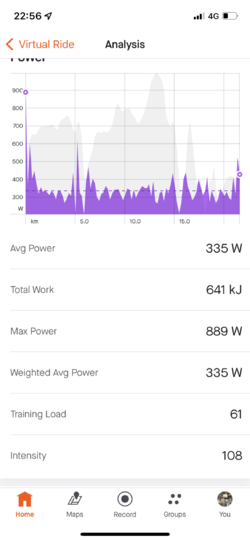

Lite siffror från en medelmåttig randogubbe. Körde ett ramptest i Zwift för ett par veckor sedan som gav FTP på 271 W (3,9 W/kg), tror det stämmer hyfsat bra. Körde någon gruppträning på Zwift idag med 2x10 min @ 92% av FTP och tyckte att det kändes ganska kontrollerat. XERT tycker att tiden på alpinskidor under sportlovet sänkte formen, så det ser jobbigare ut än det var.

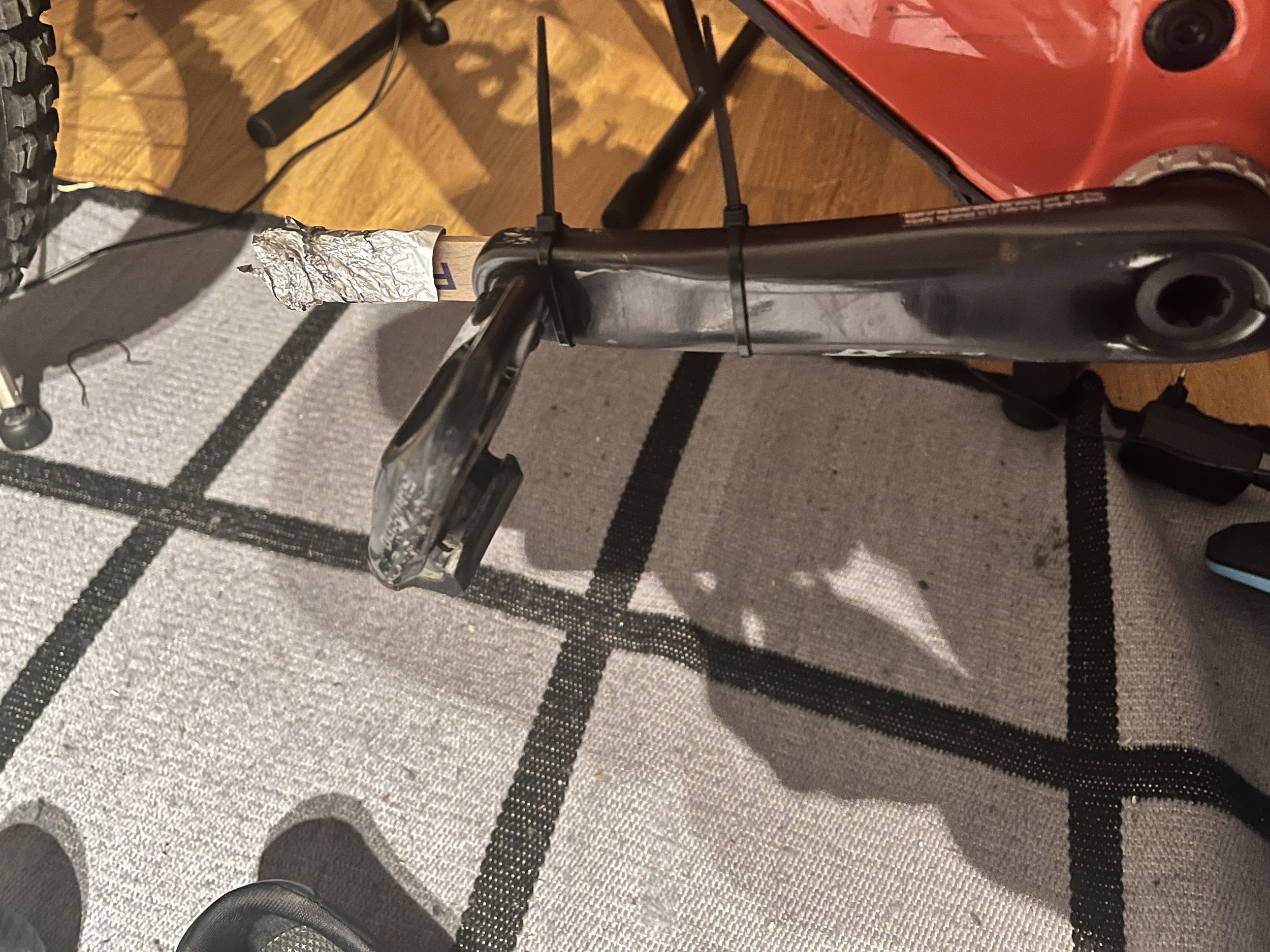

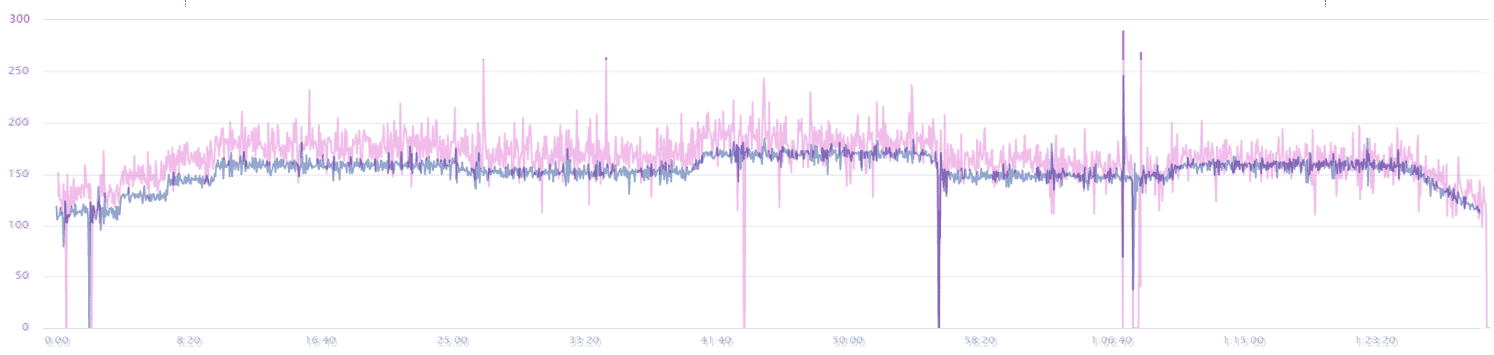

Nu har jag kört ett pass med Stages veven på hojen på trainern. Overlay gjord med print screen från Garmin Connect och sammanfogat i PowerPoint så ha överseende med att det inte är perfekt alignment..
Ganska stökig data och den skiljer sig ganska mycket som synes.. Tyckte den låg 15-20 watt (ca 10% när jag tänker efter) över väldigt ofta första halvan. Kalibrerade en gång innan jag startade och två gånger under passet, sista gången runt 1:06 och därefter verkade det stämma betydligt bättre.
Hur mycket kan vara en faktor av att jag kör enkelsidig mätning? Har mätare på vänster vevarm men höger är mitt dominanta ben, har dock tidigare på wattbike sett att jag kan tendera att ligga några % högre på vänster i balansen. Ska jag slänga veven åt h*vete och skaffa pedaler istället?

Upplevde ett märkligt och högst irriterande fenomen igår. Har på sjukgymnastens inrådan bytt till min MTB på trainern nu (en disk som bråkar), och plötsligt beter trainern inte alls sig som tidigare.
Det första var att jag inte fick kadensmätning vilket i sig var märkligt, när jag körde med spd pedaler (Time) och skor så fick jag inget utslag eller väldigt märkliga siffror men när jag testade byta till vanliga skor och trampade på samma pedaler fick jag plötsligt stabilt kadensvärde?
Det andra var att trainern inte "rullade på" lika bra som den gjort tidigare, som att det virtuella svänghjulet (Tacx Neo 2T) plötsligt inte ville vara med utan det blev mer direkt broms.
Har någon varit med om liknande problem med heldämpad mtb på trainer? Vad kan vara problemed med kadensmätningen, jag tänkte en kort sekund nån kortslutning eftersom det är mässings cleats på Time pedalerna och mina shimano spd-sl har plast men det kan ju knappast spela roll?
Det kan inte vara så att vevarmarna är kortare på MTBn och att vevarmen därför inte passerar sensorn?
